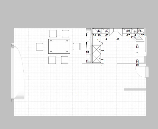

Ich habe mich erbarmt und die Alno -Ansichten und den Grundriss produziert und in Deinem Beitrag eingehängt. Gut ist, dass Du das ganze Stockwerk angelegt hast :top:
Du kannst auch über die Funktion 'Screenshot' die Bilder produzieren ;-)
Bitte erläutere Deine Planung:
Was ist mit der Heizung unter dem Fenster? Soll die bleiben und heizen?
Wenn die Heizung noch benötigt wird, sehe ich drei sinnvolle Varianten:
  • Heizkörper bleibt unter dem Fenster, aber dann muss davor eine Lücke sein, damit die Luft auch zirkulieren kann
  • Heizkörper wird in Form eines Handtuch-Radiators auf das freie Wandstück versetzt
  • Umbau auf Sockelheizung (z.B: Naber)
Wo genau sitzt das Wasser zur Zeit. 'aktuelle Wand' ist bei einer Eckspüle zweideutig ;D
Was ist mit dem Durchbruch ins Esszimmer? besteht der? Bleibt der offen?

Ich habe hier eure Grundplanung beibehalten und die Planung nur etwas bereinigt.
Die Blenden auf 5cm verbreitert (2,5cm dürfte zu knapp sein) deshalb nach dem Kühlschrank & BO-Seitenschränken nur noch ein 45cm Schrank mit Innenauszügen, oder für Brettchen, Roste & Bleche;
Nach der toten Ecke nochmal ein
45cm mit Innenauszügen (Gewürze, Essig/Oel etc.)
90cm mit Kocheld (Kochgeschirr & Zutaten)
90cm für Geschirr und Küchenhelfer.
nach der toten Ecke wieder ein 45cm mit Innenauszügen
60cm Spüle
60cm GSP
5cm Blende.
Da ihr gross seid, habe ich die Hängerschränke ein Raster nach oben gesetzt, die Arbeitsnische sollte schon genügen Höhe haben, um dort bequem Arbeiten zu können.
DAH = Flachschrimhaube - so gibt es ein ruhigeres Gesamtbild und es ist etwas mehr Stauraum.

Wow, ich danke euch für das Ergänzen der Bilder, die vielen Vorschläge und möchte natürlich die aufgelaufenen Fragen beantworten.
1. Heizkörper: Aktuell ist noch ein tieferer Heizkörper installiert und soll durch einen flacheren Heizkörper ersetzt werden. Sockelheizkörper kenne ich nicht und werde ich mir direkt einmal anschauen.
2. Grifflose Küche: Keine Griffe ist ein Wunsch, da es optisch ansprechend aussieht. Das dadurch die Schubladen kleiner sind, war mir nicht bewusst. Werden wir uns auf jeden Fall genauer anschauen.
3. Eckspüle: Die Eckspüle ist (war?) eine Notlösung damit das Fenster geöffnet werden kann.
4. Durchbruch Wohnzimmer: Aktuell gibt es einen Durchbruch mit einer Breite von 80cm, der aber nicht bis zur Decke geht. Durch den Durchbruch ist man in der Küche nicht so isoliert.
5. Keine Türen: Die Küche soll durch eine deckenhohe Glasschiebetür verschlossen werden können. Die Schiebetür läuft aber auf der Flurseite.
6. Anschlüsse: Die Anschlüsse habe ich jetzt in den Grudriss eingetragen. Der Durchmesser für den Abzug ist derzeit 10cm.
7. Fenster: Die Öffnungsseite habe ich ebenfalls im Grundriss vermerkt. Die Rolladen sind bereits elektrisch und es gibt keinen Gurt.
8. Abzugshaube: Den notwendigen Abstand habe ich nicht berücksichtigt. Danke für den Hinweis. Wir würden gerne diesen Typ einbauen, da man ansonsten beim Kochen ständig gegen den Schrank guckt.
9. Es gibt keine offene Feuerstelle im Haus.
10. Eine Stauraumplanung müssen wir noch machen. Wir haben bisher nur Vorher-Nachher verglichen und wir müssten mit dem Stauraum auskommen.
Ich werde mir eure Vorschläge heute Abend genauer ansehen und danke euch schon mal ganz herzlich. Tolles Forum und tolle Mitglieder!!!!!!

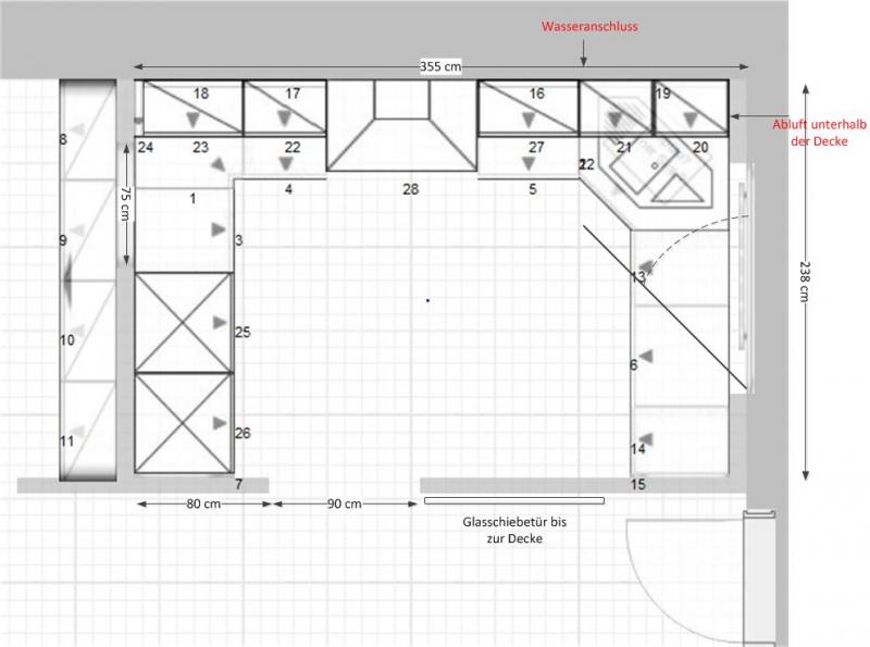

Einen schönen guten Abend zusammen,
wir waren heute noch einmal in einem Küchenstudio und haben uns verschiedene Optionen angeschaut.
Die Eckspüle ist doch wieder im Rennen, allerdings abgewandelt. Derzeit favorisieren wir ein Edelstahlbecken und eine eingefräste Ablauffläche. Alle Versuche, die Spüle vor das Fenster zu bekommen, scheitern an dem Wasserhahn und der zergliederten Arbeitsfläche.
Der Heizkörper wird hinter den Schränken bleiben können, da es wohl problemlos funktionieren soll. In die Sockelfront kommt ein Gitter und zwischen Arbeitsplatte und Fenster ebenfalls. Ohne Heizkörper haben wir Bedenken, dass das Fenster ständig beschlägt.
Wir haben uns auch noch einmal andere Abzugshauben angeschaut, aber das Sichtfeld zum Kochfeld ist eigentlich nur bei einer Kopffrei optimal. Wie das mit der Reinigung funktioniert, werden wir uns genau anschauen müssen, wenn der konkrete Typ gefunden ist.
Das Küchenstudio erstellt derzeit ein Angebot für eine Schüller Küche. Alno ist durchgefallen, da die Griffe nicht so richtig zu unseren Händen passen. Sobald wir das Angebot haben, werden wir wieder berichten.
Hat jemand eventuell noch einen völlig anderen Vorschlag für den Raum? Wir sind vermutlich mittlerweise festgefahren und entsprechen unkreativ. Wir würden uns über jede Idee freuen!!!!

AW: Reihenmittelhaus sucht neue Küche
diese Eckspüle ist doch mehr als ungeschickt.
- Man blockiert gleich 2 Schränke recht und links von der Eckspüle
- Es kann da nur einer stehen
- optisch ist das m.M. nicht der "Bringer"
Halllo Vanessa,
vielen Dank für deine Tipps und ich danke dir sehr, dass du dich so intensiv mit den Problemstellen auseinandersetzt. Im Küchenstudio hat man uns gesagt, dass es Wasserhähne zum Versenken und Umklappen gibt. Jedoch ist die Auswahl arg begrenzt. Eine Position ohne Behinderung des Fensters ist sehr schwierig, da der Anschlag rechts ist. Ich habe den Anschlag in die Skizze (siehe oben) eingezeichnet.
Eine Eckspüle ist optisch sicherlich nicht der Brüller macht aber in unsrem Fall Sinn. Durch die Eckspüle entstehen für die kleine Küche recht große Arbeitsflächen und die werden bei uns beim Kochen recht intensiv genutzt. Demgegenüber brauchen wir die Spüle normalerweise jeweils nur kurz.
Bei Warmwasserheizkörpern gibt es zwei verschiedene Typen. Der eine Typ ist ein Strahlungsheizkörper und der zweite ist ein Konvektionsheizkörper. Der erste gibt seine Wärme über Strahlung ab und kann hier nicht so gut verwendet werden. Der zweite erzeugt wesentlich eine warme Luftströmung und „saugt“ die kühle Luft über die Schlitze im Sockel an und gibt die warme Luft über die Schlitze in der Arbeitsplatte wieder ab. Das gleiche macht dein im Schrank eingebauter Kühlschrank.
Die Geschichte mit dem Dreckloch ist in der Tat ein Problem. Die Krümel lassen sich weitgehend mit einem entsprechenden Gitter bzw. Netz vermeiden. Die Saftsauerei kriegt man nur durch Abnehmen der Sockelfront weg. Eine ähnliche Sauerei hat man aber auch, wenn man in der Küche einen Putzeimer umtritt.
Der Hinweis zur Abtroffrinne ist gut. Ich wusste nicht, dass diese Rinnen schwierig zu putzen sind. Vermutlich lassen wir die Ablaufgeschichte jetzt ganz weg, damit das Becken flächenschlüssig eingebaut werden kann.

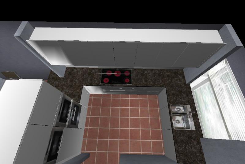

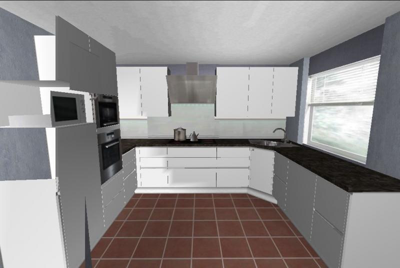

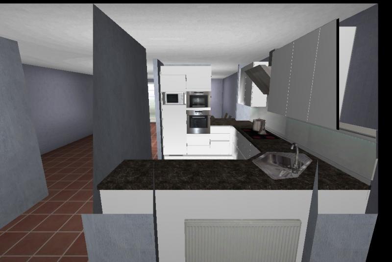

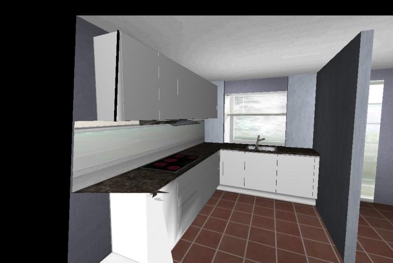

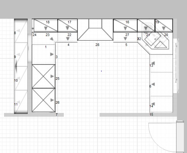

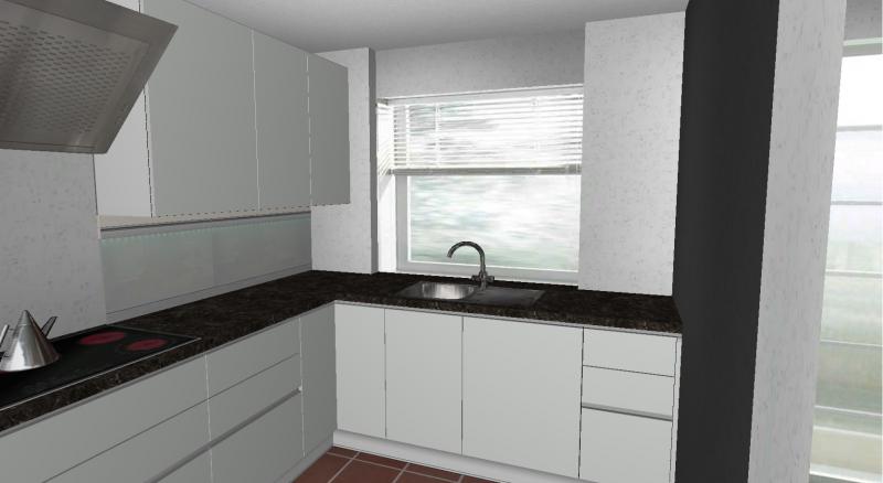

Hallo Zusammen,
die Variante mit den gegenüberliegenden Schränken haben wir auch schon einmal durchgespielt und wieder verworfen, da es uns vor dem Fenster zu gedrückt erschien. Heute waren wir noch einmal unterwegs und haben uns ein paar Sachen angeschaut. Die Eckspüle ist nun definitiv raus und wir werden ein Spülbecken (ohne Ablauffläche) vor das Fenster setzen. Ein nun gefundener ansprechender Fensterhahn war das letzte fehlende Element. Ihr hattet das ja sofort vorgeschlagen und es ist wirklich besser und ich danke euch für die konstruktiven Vorschläge. Den Eckspülenschrank werden wir durch einen Karussellschrank ersetzen.

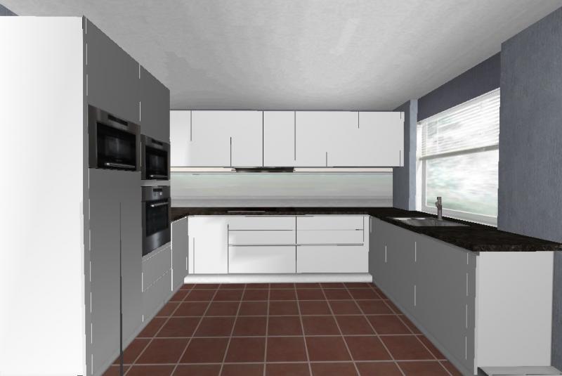

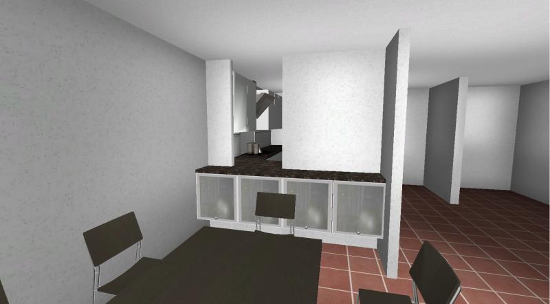

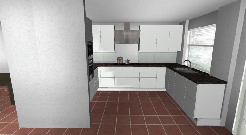

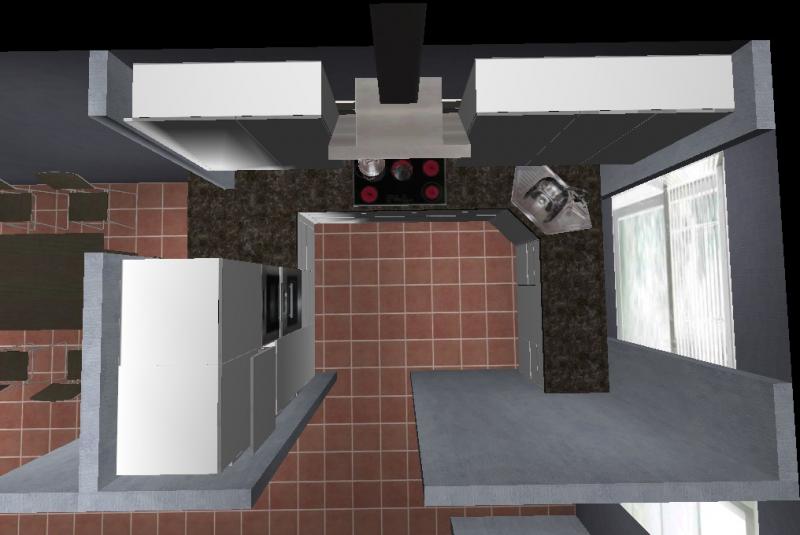

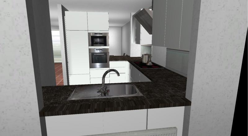

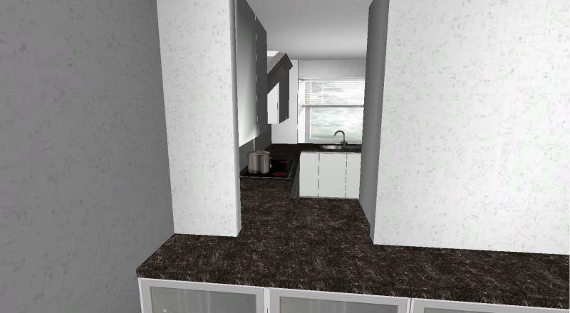

Die Arbeitsplatte soll aus Granit (Nero assoluto) sein. Als Abzugshaube haben wir Franke Mythos Glass (schwarz, 90cm) in die engere Wahl genommen. Der noch fehlende Dampfgarer könnte ein Siemens Dampfbackofen (Heißluft und Dämpfen) werden.
Die Küche wurde nun vom Küchenstudio kalkuliert und ein noch unverhandelter Preis von 19.500 Euro (Ausmessen, Küchenmöbel inklusive Dampfgarer + Abzugshaube, Aufbauen) genannt. Was haltet ihr von dem Preis?
Gruß Martin
Links und rechts von der Kopffreihaube sollten 10-15cm Platz sein.
'Nero assoluto' ist kein geschützter Begriff: lass Dir die Herkunft des Steins sagen.
Zum Preis kann ich Dir nichts sagen.
überleg doch nochmal ob ihr nicht doch lieber den Heizkörper an die Wand neben den Eingang verlegen wollt: da hättet ihr die bessere Heizleistung und einen Trocknungsplatz für die Küchentücher.
Warum um Himmelswillen denn ein Karusellschrank?
  • :rolleyes:
Lässt sich das nicht schön aufteilen mit Auszugsschränken und einer Toten Ecke???
Auszugsschränke sind viel bequemer zu bedienen als diese Rondells und Stauraum hast Du durch dieses Rondell auch nicht mehr, da z.B. nur auf 2 Ebenen.
Ich würde versuchen eine Tote Ecke zu planen.
