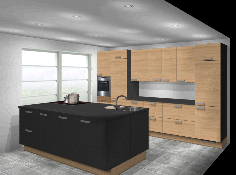

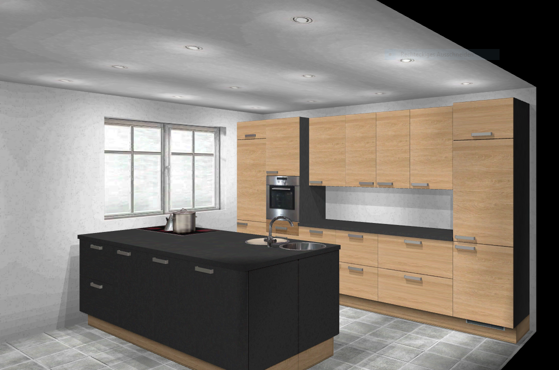

Ich habe mit dem Alnoplaner jetzt mal zwei verschiedene Varianten erstellt.
Das eingefügte Fenster ist in Wirklichkeit eine bodentiefe Hebe-Schiebetür.
Beiden Varianten ist gemeinsam eine Kücheninsel jeweils 260*120cm, die Muldenlüfter und Spüle beinhaltet. Die zum Raum hingewandten drei 60 er Schränke würden wir gerne nur 35 cm tief machen, dann hätten wir bei durchgezogener Arbeitsplatte da noch eine Sitzmöglichkeit mit ein paar Barhockern.
Unterschiede der Varianten gibt es in der Nischengröße und damit auch in der Symmetrie der Schränke. So ein richtiges Passepartout mit tiefen Schränken in der obersten Zeile konnte ich jetzt auf die Schnelle mit dem Alnoplaner nicht erzeugen.
Vorteil der asymmetrischen Variante wäre eventuell ein hochgebauter Geschirrspüler. Das fände ich schon sehr schön.
Was meint ihr dazu? Habt ihr einen klaren Favoriten?

Hää, du hast doch geschrieben, daß Fenster wäre bodentief?
Anke Stüber
4.463
Mir wären 2,6 für Kochfeld und Spüle zu klein. Du siehst auch in deinem Entwurf, dass Beides ganz am Rand sitzt. Wenn du hier gelesen hast, dann kennst du sicher die Vor- und Nachteile für Spüle oder Kochfeld auf der Insel oder an der Wand.
Ich persönlich würde immer das Kochfeld an die Wand setzen. Da man die meiste Zeit mit Vorbereiten verbringt und dafür die Spüle braucht. Auch sonst bediene ich die weitaus häufiger. Daher würde ich sie zentral auf der Insel bevorzugen.
Grünkohl81
22
Hallo Chilapi,
die Passepartout Lösung ist gut, braucht aber unbedingt Symetrie und ausreichend große Nische, also Hochschrank links (Kühlschrank) und Hochschrank rechts (Ofen). Bitte nicht die Symmetrie für die Hohe Spülmaschine über den Haufen werfen. Spüle in die Nische, Spülmaschine daneben in den US.
Das mit dem anderen Fenster verstehe ich auch nicht so ganz, aber die Idee von Wolfgang die Insel bis an eine Wand gehen zu lassen ist ganz wichtig: Bei nur 4m Breite unbedingt sinnvoll zum schaffen von Arbeitsfläche, hier an die rechte Wand aber.

2,60m finde ich auch zu klein für Kochfeld und Spüle. Verstehe auch die Planung nicht, wo die Insel bis ans bodentiefe Fenster geht?
Wie soll denn der Rest des Raumes möbliert werden? Tue mich schwer, eine Sofa- und TV-Position zu finden. Der Esstisch kommt in die Ecke?
Würde man die Insel oben andocken, könnte sie 3m lang sein, das wäre dann genug für Spüle und Kochfeld. Allerdings würde mich dann stören, dass es nur einen "Eingang" in die Küche gibt und dass dieser so weit entfernt vom Zimmereingang liegt.
Ich finde auch die eingezeichnete Planung mit L und kleiner Insel nicht schlecht. Allerdings würde ich dann nicht das Kochfeld auf die Insel planen, sondern eine reine Arbeitsinsel draus machen. Hm, dann wird es auf der Wandseite aber auch schon wieder eng, vielleicht doch keine so gute Lösung? :think:

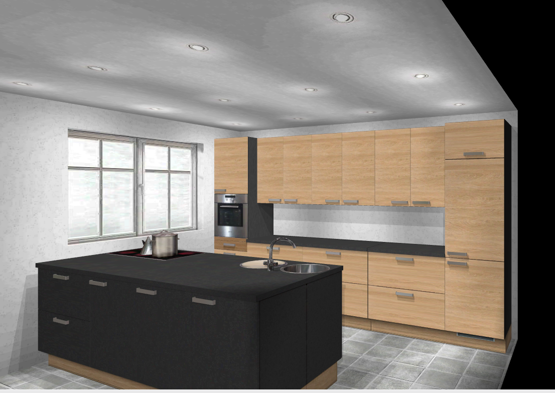

Habe das Fenster jetzt in der Ansicht nochmal bodentief gemacht.
Der Herd sitzt übrigens so am Rand, da wir einen 100 cm breiten Schrank verplant haben und die Spüle sitzt in der Planung auch in einem 80 er Schrank, so dass in Wirklichkeit noch Abstände entstehen müssten. Mit einem eingelassenen Muldenlüfter und einer unter einer Keramikplatte montierten Etagon-Spüle müsste ein Abstand von fast einem Meter entstehen. Verifizieren werden wir das natürlich bei unserem nächsten Besuch im Küchenstudio .
PS: Der Esstisch kommt in 90° zur Kücheninsel, weiter hinten im Eck soll an dem schrägen Fenster ein Sitzfenster entstehen. Fernseher kommt an die Wand zu HWR, Sofa mit Blick auf die Fernseherwand.

naja, wenn nicht täglich für 4 Personen gekocht wird, reichen die 80-90cm zwischen Kochfeld und Spüle sicherlich aus.
Es gibt Leute, die, wenn sie nochmal planen müssten, lieber alles in einer Reihe hätte, weil es eben komfortabler ist. Solange im "Rücken" noch Arbeits- und Abstellfläche ist, würde ich das auch so machen. Ich habe auch nicht mehr, es ist schon angenehmer, wenn man sich nicht "drehen und wenden" muss. Deshalb kann ich eigentlich nicht dagegen sprechen.
Die Nische in deiner Planung in #4 finde ich etwas zu breit, das sieht nicht so ausgewogen aus. Auch wäre mir ein Vorratsschrank lieber. Dh, ich würde 3 x HS, den Rest Nische.
Wie stellst du dir die Inselrückseite vor, wenn 120cm tief und ein Thekenbrett darüber? Mit Auszügen wird das nichts Richtiges und ich glaube, ihr braucht den Stauraum auf der Rückseite. Entweder eine kürzere Theke oder ganz weglassen.
