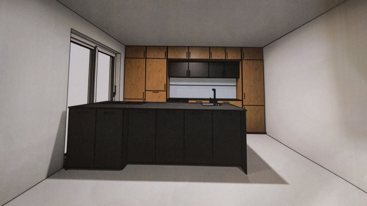

so, ich habe mir mal eine deiner Planungen heruntergeladen.
Generell, richte deine Pläne bitte gemäß dem EG Grundriss aus. UND, weil es ein Allraum ist, nutzte die ganzen 9x9m, die man darstellen kann. Denn mir ist dann erst mal aufgefallen, wie groß der Raum ist. Zeichne Tisch und Stühle ein.
Noch ein Tipp für die ALNO Pläne. Du benutzt die V15b, da ist dir sicherlich aufgefallen, dass die Rasterung 2.5cm beträgt. Dh, du kannst es dir sehr viel einfacher machen, wenn du entsprechend planst. DH, wenn die Wand 401cm lang ist, stellst du die Treppenwand auf 400cm. Und die Blenden immer auf 5cm. Denn du musst von den Rohbaumaßen noch den Verputz abrechnen. Das ist am Ende einfacher und entspricht mehr der Realität. Die anderen Wände, wenn es heißt 423cm, setzte auf 422.5m. Das passt.
Eine Alternative wäre eventuell noch ein L mit einer kurzen Insel, wenn man auf die Küchentür verzichten könnte, bzw Wandzeile und Insel um 90 Grad drehen.
