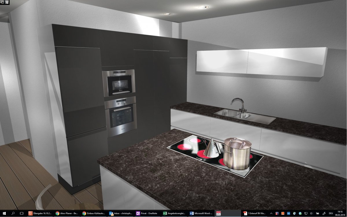

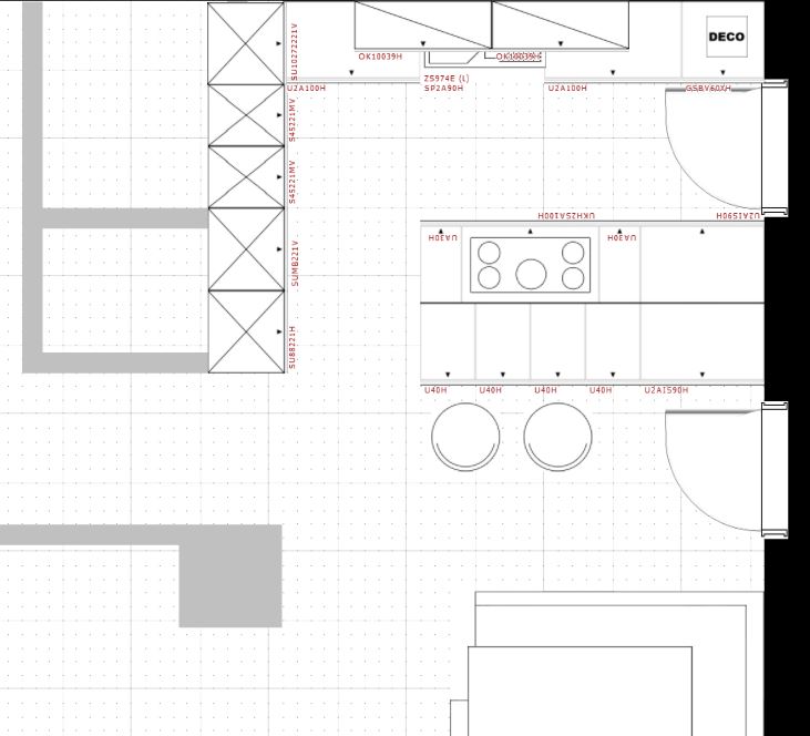

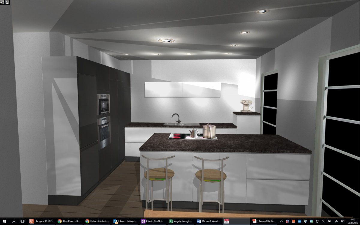

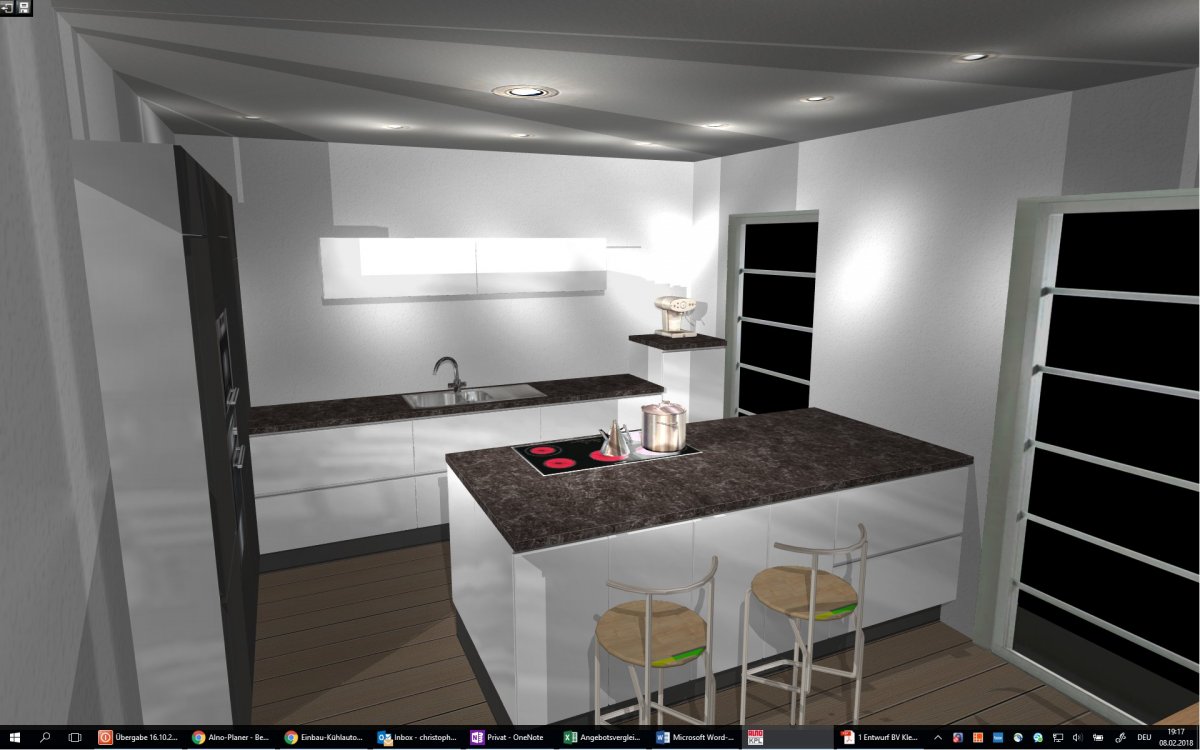

Vorab einmal vielen Dank für die ganzen tollen Inputs die man hier im Forum bekommt. Wir sind gerade dabei die Küche für unseren Neubau zu planen, und habe schon einige Tipps aus diesem Forum einfließen lassen ;-)
Ich würde gerne unsere Planung von euch überprüfen lassen, vielleicht sind wir in manchen Bereichen schon „betriebsblind“ und planen uns da in irgendwelche Unsinnigkeiten hinein, die uns schon gar nicht mehr auffallen.
Zur Situation: Wir waren bereits bei einigen Küchenstudios und haben daher schon relativ konkrete Vorstellungen, wie unsere Küche aussehen könnte. Ich habe mich mal an den ALNO Küchenplaner gesetzt und versucht, unsere Vorstellungen nachzubauen. Ganz ist es mir leider nicht gelungen, zum Beispiel schwebt der hochgestellte Geschirrspüler in der Luft ;-)
Wir möchten eine grifflose Küche, uns gefällt eine Kombination hell/dunkel gefällt sehr gut. Da uns ein Eichen Parkettboden in der Küche vorschwebt (Wird eine offene Wohnküche werden, und wir möchten keinen Stoß Fliesen - Parkett mitten im Raum) möchten wir weitestgehend auf Holz an den Fronten verzichten, da dies sicher schwer mit dem Parkettboden zu kombinieren wäre. Als Arbeitsplatte stehen wir derzeit bei einem dunklen Granitstein (schwarz oder dunkelbraun).
Die derzeitige Planung besteht aus einer Reihe Hochschränken (mit Kühlschrank, Backrohr, Dampfgarer) in die auch der Eingang in die Speisekammer integriert sein soll. Dann kommt eine Küchenzeile mit Oberschränken, Spüle inkl. Müllsystem (Bio, Rest, Plastik) und hochgestelltem Geschirrspüler .
Gegenüber der Zeile soll eine Insel mit dem Kochfeld (Muldenlüfter ) und einer aufgesetzten Barplatte (2 Sessel) kommen. Wir planen einen zusätzlichen MUPL für Biomüll in einem 40er Unterschrank neben dem Kochfeld (Oranier KFL2094) an der Insel.
Alle Unterschränke sollen mit Laden bestückt werden, außer die Schränke an der Insel (mit Drehtür) unter der Barplatte, hier möchten wir nicht so oft verwendete Geräte lagern.
In der Speisekammer hätten wir gerne eine verlängerte Arbeitsplatte für Schneidemaschine und Küchenmaschine, Regale und eventuell Platz für einen Gefrierkasten.
Mich würde eure generelle Meinung zu unseren Überlegungen und unserer Küchenplanung interessieren, und vielleicht könnt ihr mir auch Input zu den folgenden Fragen geben:
  • Würdet ihr die hellen Fronten matt oder glänzend nehmen (zur matten Hochschrankreihe)?
  • Der Geschirrspüler steht derzeit etwas „im Abseits“, auf der anderen Seite der Zeile blockiert er im offenen Zustand den Eingang zur Speisekammer. Habt ihr da Alternative Ideen zu Platzierung?

Grundsätzlich finde ich das Layout der Planung sehr gut für den gegeben Raum. Hier noch ein paar Anmerkungen dazu:
  • Ihr seid recht unterschiedlich groß, ich würde überlegen Insel und Zeile in zwei verschieden Höhen zu planen
  • Der MUPL ist ungünstig positioniert. Ich würde ihn neben der Spüle platzieren, da Müll oft beim Vorbereiten neben dem Wasser oder in GSP Nähe anfällt
  • Wasseranschluss variabel: Habt ihr über einen Tausch von Kochfeld und Spüle nachgedacht? Man spricht immer von "Kochinsel", dabei sind die meisten Aktivitäten in der Küche abseits des Kochfeldes und eher neben der Spüle
  • Sitzplatz hinter dem Kochfeld. Kein angenehmer Platz, sobald jemand kocht (Dampf/Spritzer) und zudem macht man schnell Kratzer in das Kochfeld, wenn man dort mit anderen Dingen hantiert.
  • Versteckter Zugang zur Speise ist ein nettes Gimmick, kostet euch aber einen ganzen Schrank in dem ihr locker die Vorräte der gesamten Kammer unterbringen könnt. Daher ließe sich die Tür auch von woanders dorthin planen?
  • Ich würde definitiv mehr echte Schubladen einplanen, eine Innenschublade bedeutet immer zwei Handgriffe und ist daher unpraktisch für viel benutzte Dinge
  • Spüle mit 1,5 Becken und Abtropfe: Das ist nichts halbes oder ganzes und belegt eine Menge Platz. Entweder reicht ein Becken (das kleine nutzt nicht wirklich) oder ihr braucht zwei, dann nehmt eine richtige Doppelspüle. Auf die Abtropfe würde ich in jedem Fall verzichten, bei einem Becken einfach eine mobile oder ein Handtuch zum Abstellen nehmen, bei zwei Becken einfach das zweite dafür nutzen
  • Plant definitiv, ob euch der Stauraum reicht. Grifflos kostet mehr als 10cm nutzbare Höhe der Schränke, dazu reduziert das Kochfeld auch nochmals den nutzbaren Platz
  • Geräte: Statt eines reinen Dampfgarers plant lieber einen sogenannten DGC, also eine Kombi aus Backofen und Dampfgarer, da dieser einfach deutlich mehr Anwendungen bietet

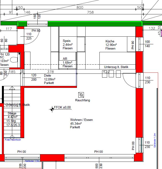

vielen Dank für deine Antwort, ich habe einen den Teil mal aus dem Plan herauskopiert. Das Esszimmer schließt an die Küche an (plan-unten), das Wohnzimmer ist plan-links und ist vom Esszimmer durch einen Kamin getrennt.

Mmmh den Höhenunterschied müsste man erstmal wahrnehmen, dazu müsste man beide Zeilen nebeneinander sehen und genug Abstand um das überhaupt wahrzunehmen, da würde bei mir der Komfort siegen.
Frage war nach dem generellen Sinn der Speisekammer. Wie gesagt der Stauraum ließe sich auch in einem Schrank mit Auszügen verwirklichen, was wahrscheinlich komfortabler wäre. Kälter als in der Küche wird es im separaten Raum auch nicht sein, also bleibt eigentlich nur der Nutzen als Abstellkammer mit zusätzlicher Arbeitsfläche. Frage, ob da 5 Schritte mehr wirklich weh tun würden.
Eingefräste Rinnen o.Ä. sind nicht so gut, weil sie verschmutzen und das Wasser nicht besser abläuft. Da kann man besser einfach ein Handtuch hinlegen und die nassen Dinge darauf abstellen. Material ist Geschmacksache. Beide sind gut zu reinigen und robust.
Bei den Geräten ist eine der beliebtesten Kombinationen hier, gerade um Gäste zu bekochen, ein Backofen (ggf. mit Mikrowelle ) plus einen DGC. So hat man den Allrounder DGC und zusätzlich eine Ofen für Beilagen.

Farben sind halt einfach Geschmacksache, da ist schwer etwas zu raten.
Hochglanz oder matt, da steckt neben dem Geschmack primär die Frage nach dem verwendeten Material dahinter. Beides gibt es aus unterschiedlichen Materialien, die auch unterschiedlich empfindlich sind. Da solltet ihr euch auch in einem guten Küchenstudio beraten lassen.
Der Platz für den Geschirrspüler lässt sich nicht isoliert verschieben, da muss die Gesamtplanung überdacht werden.
Gibt es schon eine Entscheidung hinsichtlich Spüleninsel?
Statt hochgebautem GSP ginge zB auch der Lift-GSP von AEG , bei dem der untere Korb nach oben schwenkt.

Das Spülenthema haben wir nochmal besprochen, wir möchten die auf der Wandseite belassen, da sich das Geschirr mit einer Rückwand auch leichter auf der Tropftasse stapeln lässt. Ausserdem soll die Hauptarbeitsseite neben dem Kochfeld sein, da man dann in den Raum reinsieht beim arbeiten.
Zum Thema Geschirrspüler werde ich wohl nochmal ins Küchenstudio pilgern und mit dem Berater die Varianten durchgehen..
