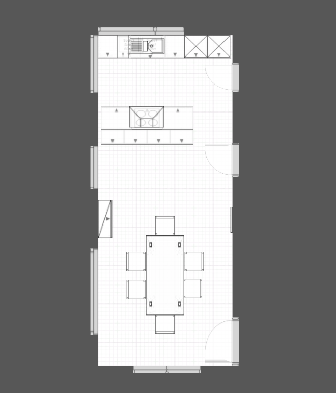

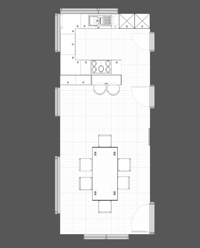

Hallo liebes Forum,
dies ist mein erster Beitrag hier und ich hoffe ich habe die Anleitung zur Nutzung des Planungsboards intensiv genug gelesen

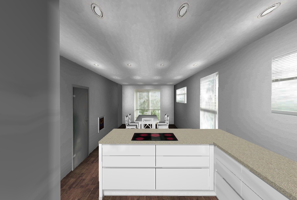

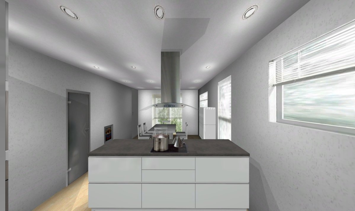

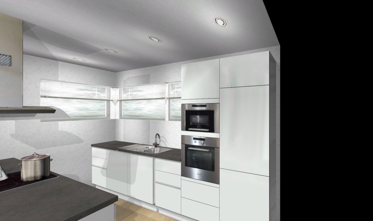

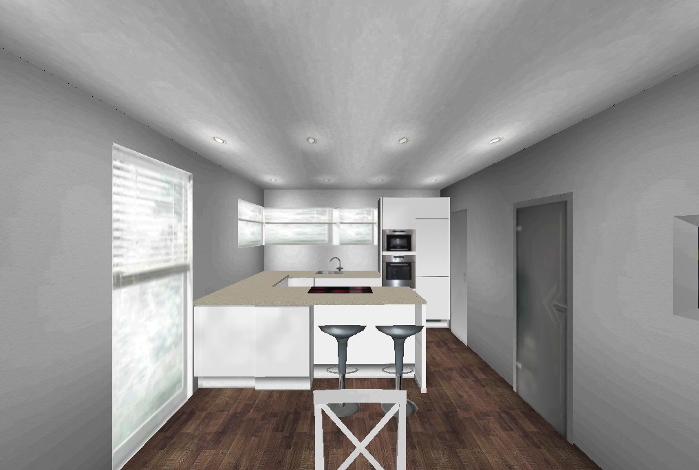

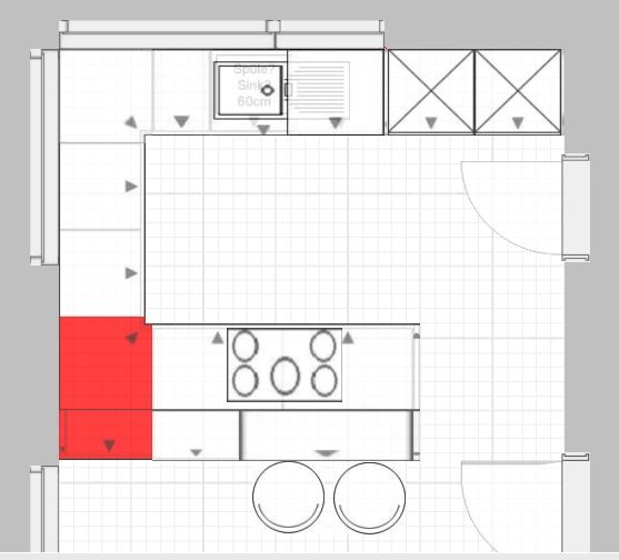

Mein Freund und ich haben gerade mit unserem Neubau begonnen. Aktuell steht nun die Küchenplanung auf dem Programm. In einem Küchenstudio waren wir bereits, nur leider konnte (oder wollte) man uns dort die Planungsunterlagen nicht mitgeben, ohne dass wir gleich einen Auftrag erteilt hätten (haben wohl schlechte Erfahrungen gemacht...). Die Küche hat mir rein optisch schon sehr gut gefallen, deswegen habe ich versucht, sie nachzubasteln
Wir möchten gerne eine moderne, grifflose Küche in weiß mit dunkler Arbeitsplatte. Auf den Fußboden kommen Fliesen in Holzoptik (Eiche).

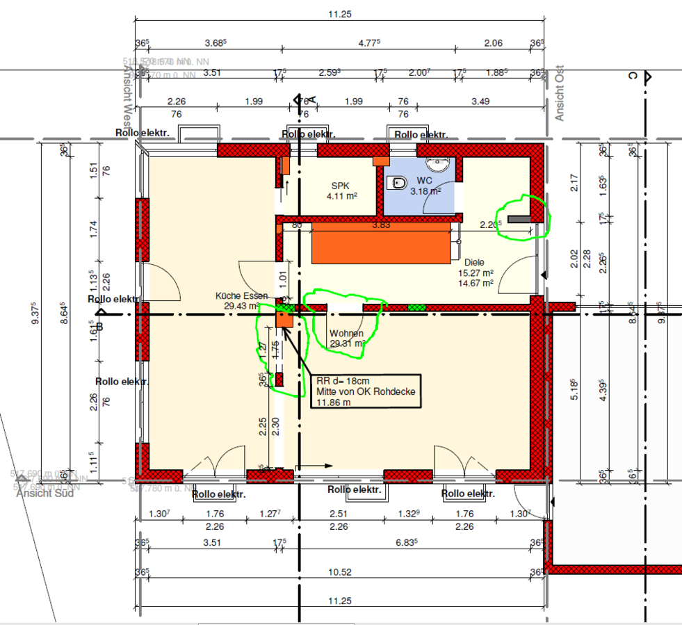

Außer den Fenstern und Türen ist noch nichts fix, die Anschlüsse können also noch variabel verlegt werden. Ich befürchte allerdings, dass es aufgrund des großen Eckfensters nicht allzu viele Möglichkeiten zur Positionierung von Kochfeld und Dunstabzugshaube gibt
Da ich es im ALNO-Planer nicht richtig darstellen konnte: die Tür zwischen Ess- und Wohnzimmer ist eine raumhohe Schiebetür, das etwas zu tief gerutschte Bild soll unseren Kamin darstellen. Das hat zwar keinen direkten Einfluss auf die Küchenplanung, aber nicht, dass ihr euch wundert
Wir würden uns über eure Meinungen und Verbesserungsvorschläge freuen!
Lieben Dank schon mal & viele Grüße,
Steffi
Davon Kinder?: 2
Körpergrössen aller Hauptbenutzer (wegen Arbeitshöhe) in cm: 180 und 185 cm
Brüstungshöhe des Fensters (in cm): 150
Fensterhöhe (in cm): 75
Raumhöhe in cm: 260
Heizung: Fussbodenheizung
Küchenstil: Grifflos
Gewünschte o. vorhandene Tischgröße: 100 x 200
Wofür soll der Sitzplatz in der Küche genutzt werden? Wie häufig?: zum Frühstücken, wenn´s schnell gehen soll, zb für die Kinder vor der Schule
Welchen Stauraum gibt es sonst noch?: Geschirr/Gläserschrank im Wohn-/Esszimmer, Speisekammer, Keller
Wird alleine gekocht? Oder auch gemeinsam? Mit und für Gäste?: Meistens zu zweit, ab und zu auch mit Gästen
Was stört an der bisherigen Küche und was soll die neue Küche unbedingt können? Warum?: viel Arbeitsfläche und Abstellmöglichkeiten, man soll sich nicht gegenseitig im Weg herumstehen
