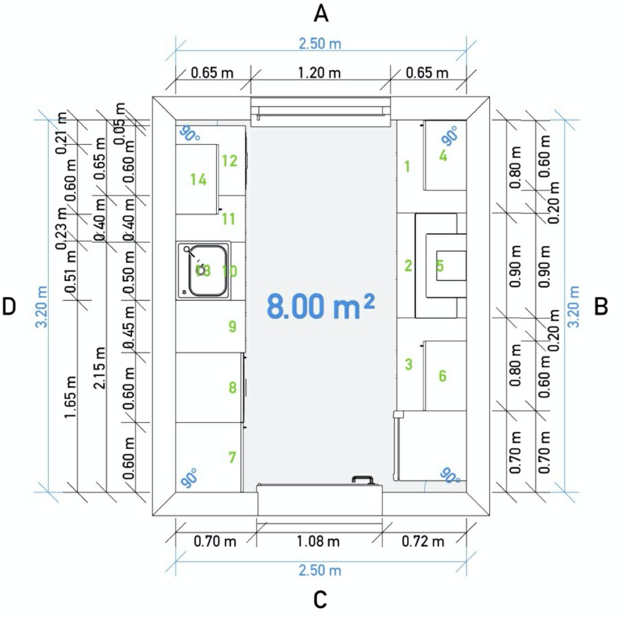

Hallo KüchenForum User,
mit dem Online Planer von Schüller habe ich 2 Zeilen Küche geplant und bin bei einpaar Sachen verunsichert. Daher bitte ich um Eure Hilfe.
- z.B. das Loch für den Dunstabzug ist an Wand A. Wie sollte die Führung dorthin sein, damit man „den Schlauch“ nicht sehen kann?
- Oder bei den Unterschränken neben der Kochstelle ist ein 60cm/30cm oder ein US 90cm besser?
- Ist ein 100cm Unterschrank für den „Herd“ zu breit?
- Wie findet Ihr die Anordnung der Schränke insgesamt?
Anbei noch einpaar Erläuterungen zu meiner Planung:
Zu 1: Ein 2.Tiefkühler
Zu 5: Gefrierkombi
Zu 10: US für Müll
Zu 11: Spülmaschine
Eine Einschränkung im Raum ist, dass das Loch für den Dunstabzug 2m vom Boden ist.
Über Eure Kommentare freue ich mich. Und schon mal 1000 Dank im Voraus und liebe Grüße!

Hallo und herzlich willkommen
Wasser fix hilft uns nicht, wir wohnen nicht bei euch, um nachzuschauen. Schreibe die Position mit Maßangabe in den Schüller Grundriss.
Der Raum ist genau 320cm lang?
Spül und Kochfeld sind besser leicht versetzt anzuordnen, sodass die Hauptarbeitsfläche inkl MUPL sich gegenüber dem Kochfeld befinden.
Breitere US sind besser als viele schmale und auch günstiger.
Das Abluftloch bitte vermaßen. Welchen Durchmesser hat es? Gewöhnlich würde man in deinem Fall an der Kochseite OS hängen, darauf kann man den Schlauch legen. Verkofferung ist schöner, kommt hier wohl nicht in Frage weil es ein Mietobjekt ist.
Zu 5: Gefrierkombi
ihr braucht soviel TK Raum? vielleicht kommt ein separater TK und KS günstiger? denn billig sind die kleinen TKs nicht.
Den BO würde ich nicht ans Zeilenende stellen, auch wegen der Tür. Oder öffnet die nach außen?
Warum ist über der Spüle kein OS? sieht komisch aus mit dem Loch.

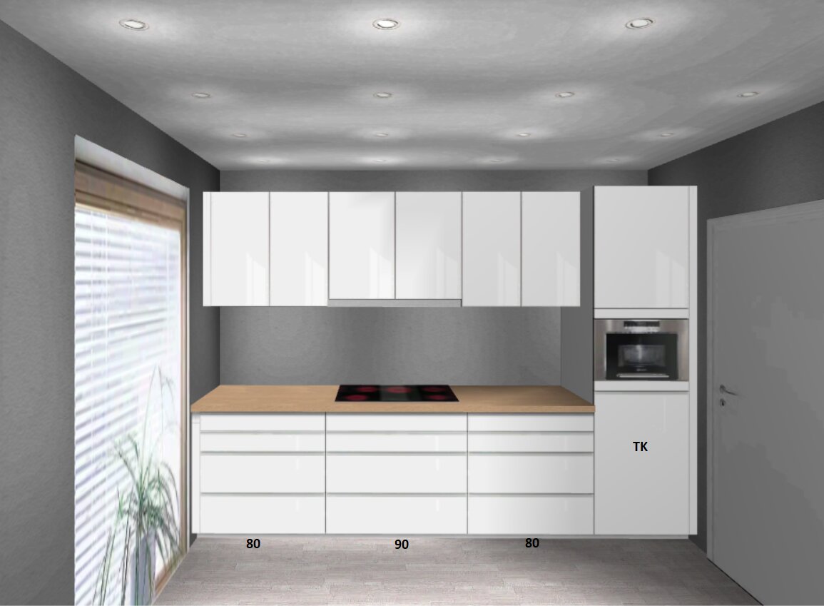

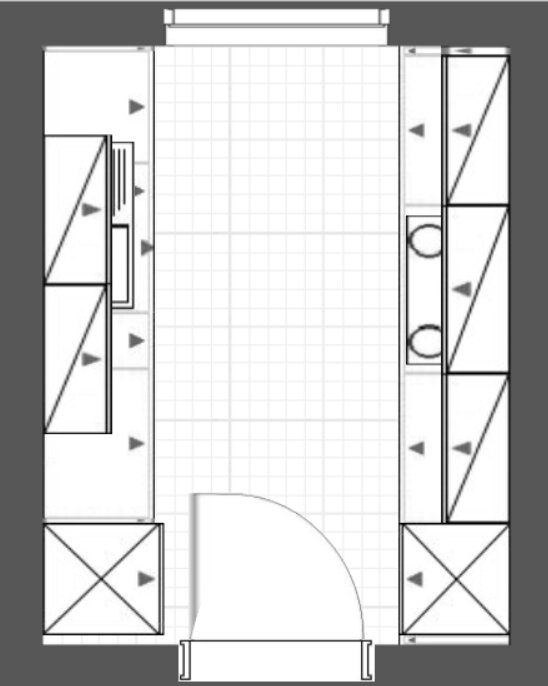

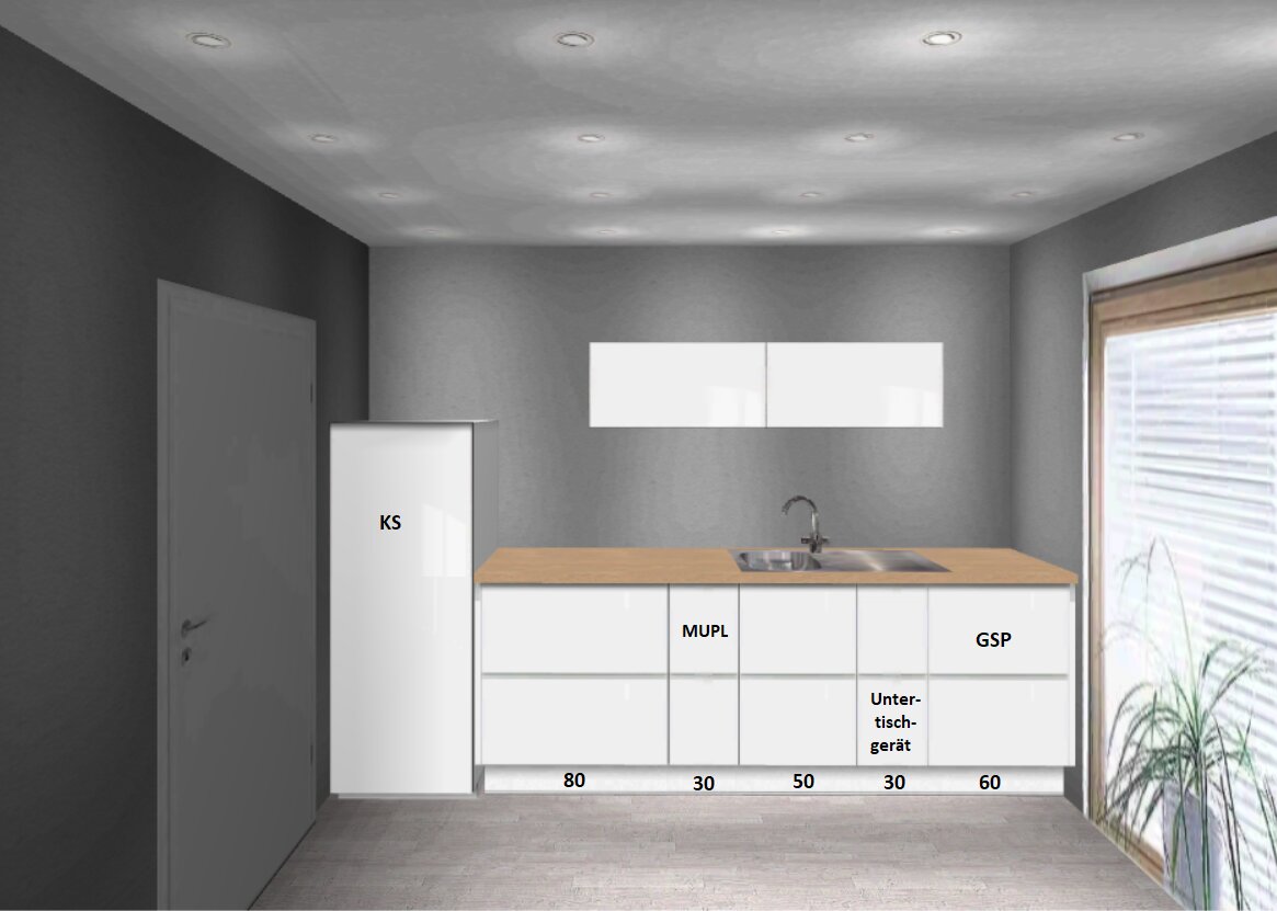

ich verstehe es mit dem KS und TK immer noch nicht, aber egal, ich hab mal was zusammengeschoben.
Würde ich ein TK unter dem BO ausreichen? die haben ca 90Ltr Nutzvolumen.
Auf der anderen Seite bin ich mir noch nicht sicher, was zu euch passt. Fest ist wohl der GSP planrechts, daneben ein 30er US für das Untertischgerät wie Bibbi vorgeschlagen hat und planliks der KS. Dazwischen halt was euch mehr zusagt.
Auch lass dich nicht von der Linienführung beeinflussen, da müsst ihr selbst entscheiden, was euch besser gefällt, wie viele Innenschubladen und ob ihr was and die Wand hängen wollt.
Anhang anzeigen 331214 Anhang anzeigen 331215

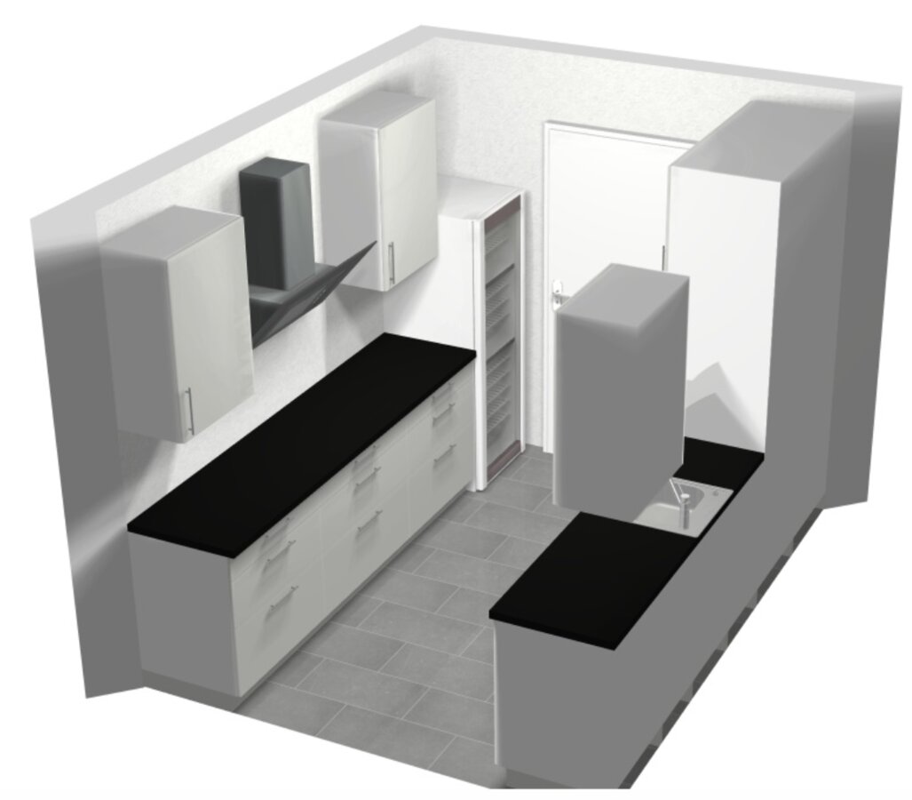

Hallo Evelin,
wow vielen lieben Dank! Deine geplante Küche sieht sehr schön aus! Vor allem die großen OS auf der Seite vom Kochfeld läßt die Küche insgesamt bestimmt viel größer wirken.
Leider habe ich nicht alles umgesetzt, denn wir haben in der neuen Wohnung einen 1,5qm Keller (sehr klein). Daher brauchen wir OS mit 90cm Höhe (mehr Stauraum) und einen Vorratsschrank.
Des Weiteren möchte ich (direkt) über das Kochfeld keine Schränke haben (da ich sehr viel koche). Meine Zeichnung habe ich soweit aktualisiert.
MUPL links von der Spüle habe ich auf 45cm reduziert. Schrank für das Untertischgerät habe ich auf 40cm (nur den Fall, das es später größer sein sollte).
Abluft:
Könnte ich als Lösung für die Abluft nur 2x OS einsetzen? Richtung Wand A wird in den einen Schrank ein Loch gebohrt, und die Führung/den Schlauch/das Rohr dorthin mit einer Verkleidung verstecken?
Lee
PS.: Ich habe tatsächlich noch in der 'alten' Küche 2 Sologeräte, eins hat nur Kühlfächer, und das andere ist ein 'reiner' Gefrierschrank.
