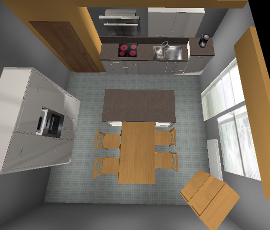

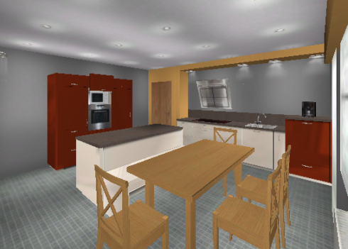

Hallo Sanne,
:welcome: .... und ;-) :grundriss: und Ansichten.
Hier können wir passende Bilder immer gleich anhängen. Wie das mit dem Alnoplaner geht, steht hier --> Alnohilfe Kapitel 3
Ich habe gerade mal in meinen Archiven geguckt. Meine erste Planung von damals hänge ich hier ran. Wenn die identisch mit deiner Nachbildung ist, dann brauchst du jetzt natürlich keine Bilder mehr anhängen.

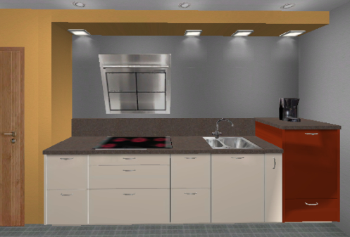

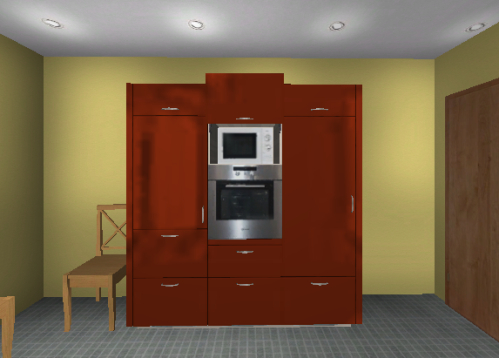

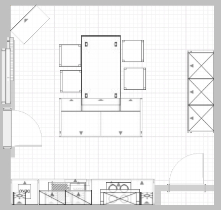

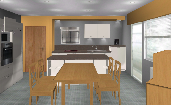

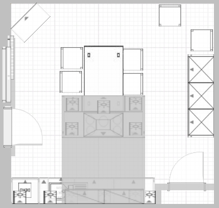

AW: Wird das meine neue Küche?

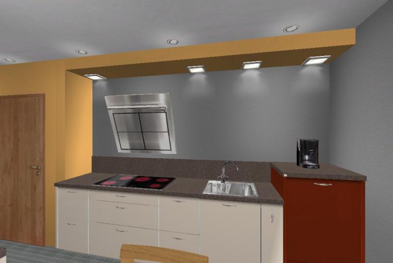

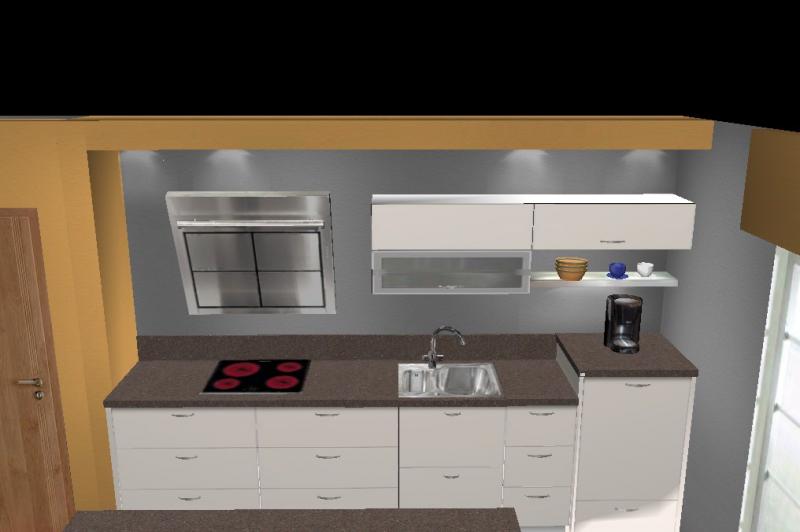

Hallo Sanne,
herzlich willkommen! Gleich mit Variante12 starten hat was :2daumenhoch:.
Und weil ich gerade gut drauf bin, habe ich dir auch gleich mal die kleinen Fehler zurecht gerückt, und ein paar Bilder deiner Küche angehängt, und den Grundriss (!).
Bitte mach das bei jeder neuen Variante dann selber, denn dann muss sich nicht jeder die Planung erst herunterladen und öffnen zum Anschauen. Und nicht jeder hat den Alnoplaner installiert, besonders die Profis nicht.
Spüle direkt neben Kochfeld finde ich nicht so optimal, und 90cm tiefe Unterschränke für deine Insel gibt es nicht als Standard. Sie wären auch unpraktisch, weil zu tief; dann kommen die Auszüge ja ca 80cm nach vorne raus :rolleyes:.
Edit: Mist, Kerstin war schon wieder 1 Min schneller *GG*. Aber die Planung ist nicht die gleiche, also sind meine Anhänge doch sinnvoll.
Hallo Sanne,
da stört mich aber auf Anhieb Spüle/ Kochfeld und, dass rechts von der Spüle gleich die Spüma kommt.
Alles auf eine Ecke, das stört meiner Meinung nach die Abläufe.

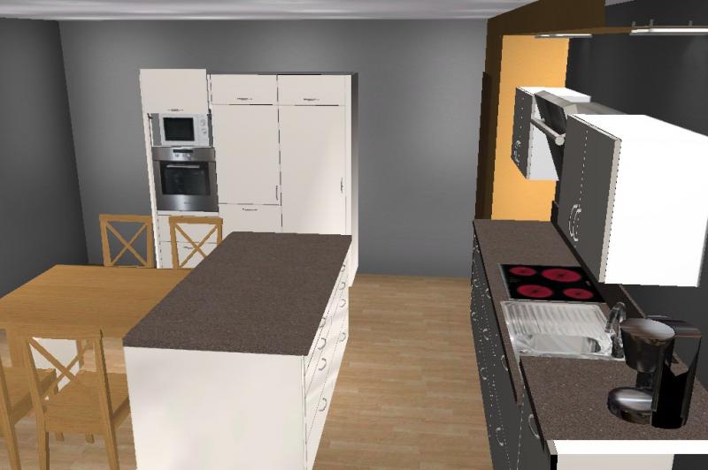

Okay... Bin für alles offen...
Da ich ja nach wie vor keine Kochinsel haben möchte, hatte ich mich nach Deiner ehemaligen 2. Planung gerichtet und die Zeile einfach so übernommen... Naja... Nicht ganz...
Ich hatte mir schon vorgestellt, dass alles dort auf die Seite kommt.
(ich versuch jetzt mal, ein Bild von damals anzuhängen!)

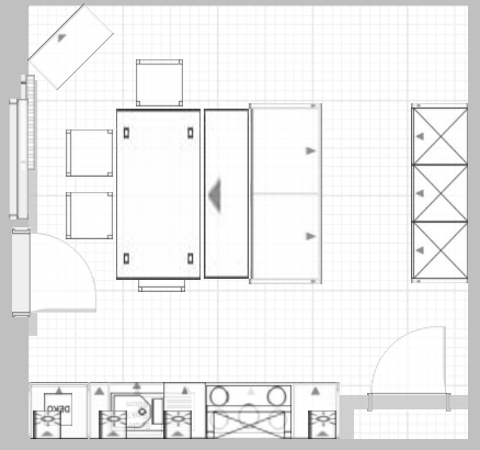

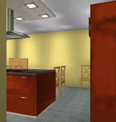

Administratorin
52.668

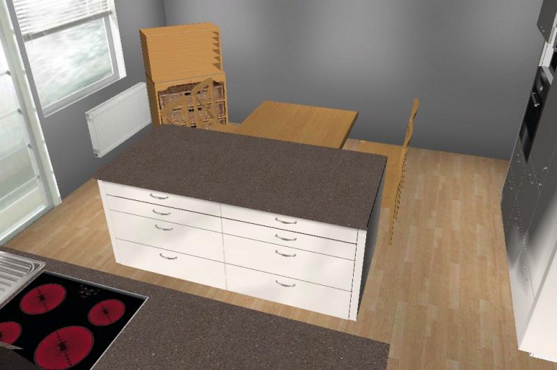

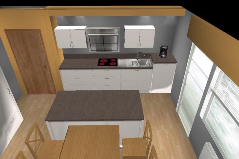

.. ok ... die Verteilung geht .. und meine ursprüngliche zweite Planung hänge ich auch mal noch dran.
Als Sitzplatz finde ich diese Variante 2 nach wie vor am schönsten. :-[
EDIT2: Wobei man den Block auch um 90° nach rechts drehen kann.
Edit: Der Trick ist übrigens eine Spüle ohne Abtropfbecken --> Spülbecken mit oder ohne Abtropfe

neko
2.284
München
Namd Susanne, das letzte jetzt sieht besser aus:
* etwas Platz rechts vom Waschbecken
* etwas Platz zwischen Waschbecken und Kochfeld
* etwas Platz rechts und links vom Kochfeld.
Sehr schön großzügiges Kochfeld hast Du geplant - ist das ein 60-er und ein 30-er Domino-Spezial oder ein 90-er Feld? Das ist auf dem Bild nicht ganz zu ersehen, könnte auch eine Lichtreflektion sein.
Auch schön finde ich, Daß die Insel jetzt frei von Kochfeld und Spüle ist (letztere war ja eh nie bei Dir da oben).
Die Idee auf der Rückseite der Insel, vom Tisch erreichbar Stauraum zu haben (für eben diese Dinge wie Tischdecken, Servietten, Kerzen, die eigentlich in der Küche nicht sein müssen) finde ich gut und schön und würde ich auch so haben wollen.
Der halbhohe Schrank an der Wand in der Ecke rechts - was ist das? KS? Magst Du den nicht in Augenhöhe bringen? Ach ne, das ist eine hochgebaute SpüMa à la Kerstin ... dann den Höhenunterschied vielleicht ein bisserl stärker betonen? Das sieht so irgendwie aus wie da hat sich jemand vermessen :-)
Was mir noch nicht 100% gefällt, weil ich Bedenkenträger (und gebranntes Kind) bin: die zwei 40-er neben dem Kochfeld unten - oder sind die breiter?

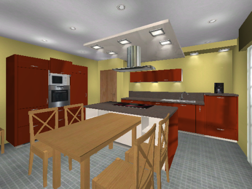

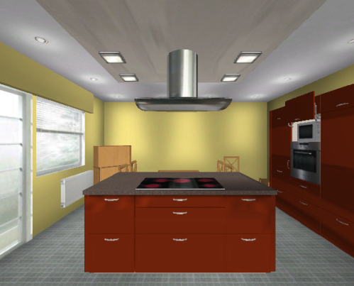

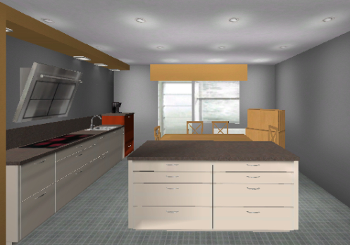

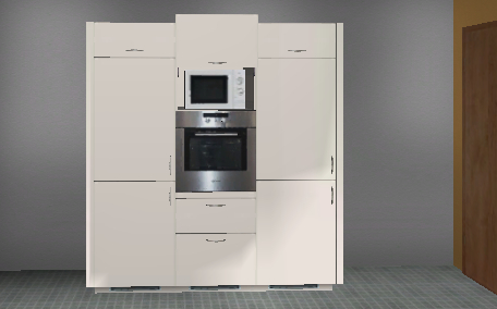

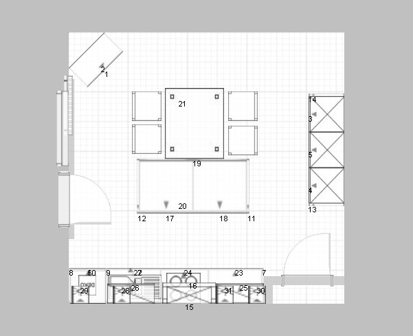

Sanne,
ich habe mal ein bisschen umgestellt.
60er Kochfeld ganz links auf den 90er Unterschrank .
Spüle mit Abtropfe, diese aber nach rechts.
Du hast ja einen 144er Kühlschrank mit TK-Fach unten im Angebot ... daher den Schrank angepaßt.
In der Mitte Backofen/Mikrowelle und links außen einen hohen Vorrats-/Geschirrschrank im unteren Bereich vorteilhafterweise mit Innenauszügen. Hier können dann auch die Teile verstaut werden, die man direkt am Essplatz braucht.
Auf der Rückseite der Insel rechts und links einfach offene Regale für Dekoratives bzw. anderes, was vielleicht auch am Essplatz benötigt wird.
Außerdem wieder die Lücke, um vielleicht doch einen 180er Tisch für 6 Leute zu stellen, der aber im Normalgebrauch bis zu 30 cm eingeschoben werden kann.

Sanne2012
8
Das der Tisch unter die Insel geschoben werden kann ist ja raffinööös... :2daumenhoch:
Mit den Regalen hatte ich mir genauso vorgestellt.
Die Spüle andersrum ist besser, kann man noch nasse Sachen aus der Spülmaschine direkt darauf ablegen.
Dann habe ich mal eine andere Frage... Ist das nicht unklug den Backofen direkt neben den Kühlschrank zu deponieren? Meine Mama hat das vor ein paar Jahren in ihrer Küche extra umbauen lassen.
Der Küchenberater sagte allerdings, dass das heutzutage gar nicht mehr notwendig wäre...
Du hast in der Küchenzeile jetzt 4 Schränke untergebracht. In der Planung von heute morgen waren nur 3 Auszugsschränke. Was wäre denn vorteilhafter? Unter der Spüle war direkt der Mülleimer mit eingebaut.
Aber die Insel... TOP!!! :2daumenhoch:
Ach... Und den Vorratsschrank hatte ich mir genauso auch schon ausgesucht.

Sanne, dein KFB :kfb: hat Recht. Kühlschrank und Backofen nebeneinander ist kein Problem. Und so sieht der Block symmetrischer aus und Backofen ist näher an Arbeitsfläche.
Die Spülenzeile ist jetzt von links nach rechts:
- 50er Auszugsunterschrank (Gewürze usw)
- 90er Auszugsunterschrank für Kochfeld, allerdings nicht mittig, sondern ganz nach links gesetzt
- 60er Spülenschrank mit Müllsystem und evtl. Spüle für 50er Unterschrank , die dann ganz nach rechts gesetzt wird. So kommen immerhin ungefähr 40 cm zwischen Spüle und Kochfeld zustande.
- 60er Auszugsunterschrank

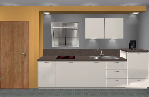

Dann zeige ich euch doch noch schnell meine Aufteilung: 80-80-60-40, Kochfeld mittig über den beiden 80ern.Wegen des gewünschten Müllauszugs sind die Linien leider nicht durchgängig.
Moin,
also ich finde die letzten Planungen alle nett.
60-er Kochfeld: sind ja nur 1-2 Personen, dann ist das völlig ausreichend, andere planen da gerne mal ein 30er Feld ein. (Hatte ich überlesen).
Das Zusammenlegen der beiden 40-er zu einem 80-er finde ich ebenfalls gut.
Ich hätte auch den kleinen Flaschenauszug neben der Spüle nicht schlecht gefunden (für Backbleche und sowas), aber in der Küche gibt es genug alternativ-Plätze, glaube ich.
Spüle mit Abtropfe: wenn sich heruasstellen sollte, daß Du Dich mit Abtropfe wohler fühlst (ich tu das), vielleicht schauen, ob man die dann nach rechts laufen lassen kann, damit die Abstell- und Arbeitsfläche neben dem Kochfeld nicht gestört wird. Die Abtropfe ist halt nicht plan oder Du deckst sie mit einem Brettchen oder sowas ab.
Wenn man den Tisch unter die Theke zieht, kann man natürlich keine Schränke mit Tisch-deck-Kram da haben. Der andere Schrank (schräg im Eck) ist aber auch nett dafür.
Also mir würden die Pläne alle gefallen.
Hochschrankzeile: halte ich mich mal raus, sieht sinnvoll aus. Egal wie man es sortiert.
Hochgebaute GSP: Mit Maschine oben drauf passts natürlich wieder.

Hallo Sanne,
Brotschneidemaschiene .. also auf der Seite Herd/Spüle sehe ich da keinen Platz für; da ist es ja eh schon eng; nimm doch eine die in eine Schublade passt, oder auf einem Hochschwenktablar im Unterschrank verstaut.
Steckdosen für die Insel gibt es diverse Modelle .. schau doch mal in Martin seinem Shop (versenkbar, Wange, in Schublade ...)
