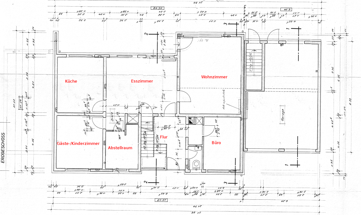

wir sind gerade mitten in der Umbauphase für unser EFH aus dem Jahr 1972.

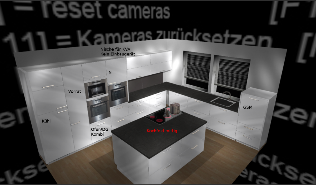

Jetzt haben wir die Küchenplanung lange genug vor uns hergeschoben und haben uns die letzten Wochen erst mal eingelesen und angefangen zu planen.
Folgender Grundriss ist dabei erst mal herausgekommen mit Bitte um Kommentare und Verbesserungsvorschläge.
Sonstige Hinweise:
  • Sanitär und Elektro kann frei geplant werden
  • Anders als in der 3D-Darstellung abgebildet, soll das Kochfeld nicht außen, sondern mittig platziert werden, aber auf der Seite mit den Hochschränken
  • Im Kochfeld soll ein integrierter Umluft-Muldenlüfter integriert werden
  • im 4. Hochschrank soll ein offener Auszug eingebaut werden, auf dem die Kaffemaschine stehen soll
  • Wir hätten gerne einen großen Küchen/Ess- Raum, aber die tragende Wand dazwischen noch abzureißen war uns doch zu aufwendig. Deswegen bauen wir erstmal keine Tür ein und schauen mal ob wir so zurecht kommen.

Den Plan kenn ich vom HB Forum. Frage: warum muss es eine Kochinsel sein, obwohl die Insel eigentlich nicht lang genug ist und nur wenige Zeit am Tag gekocht wird? Die meiste Zeit werdet ihr in Spülennähe verbringen.
Und dann hat auch dieser Haushalt einen Thermo. Der wird doch auch zum Kochen genutzt? wo soll der stehen (Dampf)?

Die Frage ob es eine Spülinsel oder Kochinsel werden soll, haben wir auch länger überlegt, aber mit der Kochinsel war es für uns bisher die beste Lösung.
So hat man an der Spüle den Fensterblick Richtung Garten und kann an der Kochinsel auch mal von 2 Seiten arbeiten, bzw. hat man noch genug Arbeitsfläche rundrum.
Der Thermomix soll in der Ecke links oben stehen. Wegen dem Dampf und den Oberschränken eher etwas Richtung Spüle. Wir nutzen den Thermomix auch nicht jeden Tag.

die andere Sache, die du bei deiner Planung überlegen solltest, wenn der GSP planoben rechts in der Ecke ist, ist das recht umständlich, ihn auszuräumen und mit erheblichem Gelaufe verbunden.

Ja, wir wollten unbedingt einen erhöhten GSP und einen anderen Platz haben wir dafür nicht gefunden ohne etwas anderes zu opfern. Die Laufwege sind tatsächlich nicht ohne, das kann man bei der Stauraumnutzung vielleicht noch etwas optimieren

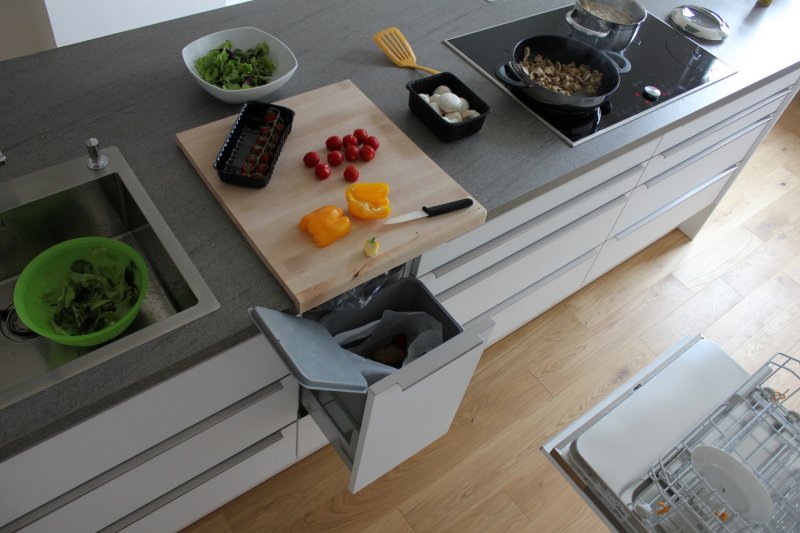

Schau dir mal das Konzept des MUPL an. Vielleicht ist das was für euch.

Ja das MUPL-Konzept habe ich hier schon einmal aufgeschnappt und finde es auch sehr praktisch, je nachdem wo genau die Spüle positioniert wird, soll es dann an einen Auszug links neben der Spüle.

@DrFu, weißt du, ich habe meinem Mann deinen Hausplan gezeigt, als ich ihn im HB Forum gesehen habe und gesagt, schau her, endlich mal ein Haus mit Zimmern. :2daumenhoch:
Da ich ständig rein und rauslaufe, wäre mir persönlich ein direkter Zugang in den Garten angenehm.

Ist die MUPL von euch? Sind das 2 oder 1 Mülleimer und habt ihr noch weitere z.B. unter der Spüle?

Mir wäre der Weg zwischen Kochfeld und Spüle zu weit.
Wieso soll die Kaffeemaschine in den HS? Stelle mir die Ausziehlösung recht teuer vor. Und ihr habt ja genug Stellfläche auf der APL dafür.
Wieso soll es denn das L mit Insel werden? Eine HS-Zeile mit (Halb)Insel davor wäre ja auch möglich, oder?
Was genau stört euch beim Rausnehmen der tragenden Wand? Es muss ja night die ganze Wand sein, man könnte ja auch eine breitere Öffnung einbauen, das sollte sich dann mit entsprenchendem Träger recht einfach umsetzen lassen.
Nachträglich was zu ändern wird sicher teurer und aufwendiger und man muss einen guten Bodenanschluss hinbekommen.

Die Form mit L und Insel ist hauptsächlich dadurch entstanden das wir momentan einfach zu wenig Arbeitsfläche haben. Bisher haben wir nur eine L Küche (in Mietwohnung) und die ist uns einfach zu klein.
So haben wir einerseits genug Abstellfläche und auch genug Freie Fläche zum Arbeiten.
Auch die Arbeitsfläche am Fenster gefällt uns mit dem Blick in den Garten.
Die Wand bleibt drin da der Wunsch des großen Raums nicht so stark ist, ich bereue es schon es oben geschrieben zu haben :-(:rofl:. Vielleicht habe ich zu viel im HB-Forum gestöbert, wo es halt fast nur um Neubauten geht.
Die Küche in den Schrank integrieren habe ich einmal bei Freunden gesehen und fand es eine schicke Lösung, da man so immer gut an die Maschine kommt, aber diese auch halb-integriert ist. Und man ist völlig flexibel mit der Auswahl der Kaffemaschine.
