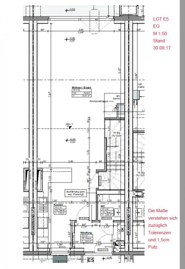

Hallo in die Runde,
durch Zufall bin ich auf dieses tolle Forum gestoßen und erhoffe mir ein paar Tipps für die Umsetzung.
Situation:
Fertigstellung Mittelreihenhaus : Frühjahr 2019
Haus ist unterkellert, von daher muss nicht alles in der Küche gelagert werden
Unser Wunsch: die Insel vorn soll bleiben, aber als Arbeitsfläche genutzt werden und nicht zum Kochen, lass mich aber gern eines besseren belehren.
Wir haben sonst gar nicht viele Ansprüche, die Küche soll einfach praktisch sein.
Das Bad muss so bleiben, aber wir überlegen die Windfangmauer wegzunehmen und erstmal offenzulassen ( wäre dann der Eingang) die eigentliche Tür weg, Mauer zu und dahinter den Kühlschrank stellen.
Vielen Dank
Körpergrössen aller Hauptbenutzer (wegen Arbeitshöhe ) in cm: 166, 185
Brüstungshöhe des Fensters (in cm): nicht sicher aber ich glaube 85
Fensterhöhe (in cm): 1.59
Raumhöhe in cm: 2,50
Kochfeldbreite ca. (in cm)?:
1 Becken mit Abtropffläche
schnelles Frühstück,ect.
Welche Arbeitshöhe ist angedacht (in cm)?: 93
Was steht auf der Arbeitsplatte oder soll dort stehen?: Kaffeemaschine, Wasserkocher, Toaster, Obstschale
Welche weiteren Küchenmaschinen müssen in der Küche untergebracht werden?: Toaster, Mixer
Hauswirtschaftsraum, Keller
Wird alleine gekocht? Oder auch gemeinsam? Mit und für Gäste?: gemeinsam
Was stört an der bisherigen Küche und was soll die neue Küche unbedingt können? Warum?: viel Arbeitsfläche( zur Zeit 60cm), endlich Schubladen (zur zeit keine)

Sind ja mind. 2 Planungen, die du da dran gehängt hast. Es ist immer einfacher erst eine Planung vorzustellen und dann im nächsten Beitrag die 2. Planung.

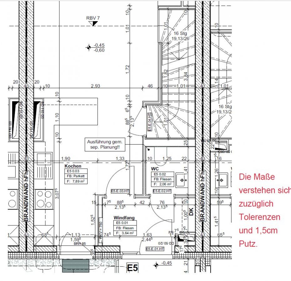

Ihr solltet klären, wie weit die Wand weggelassen werden kann, da dort auch der HKV geplant ist.
BRH ist lt. Plan tatsächlich 85 cm. Auch mal klären, ob da Änderungen möglich sind bzw. wie weit denn die Fensterflügelunterkante vom Fertigboden weg wäre. (nicht dass es eine konkrete Idee gibt).
Die Halbinsel finde ich in der geplanten Art hier ausnahmsweise auch mal passend. Allerdings würde ich von der Rückseite keine Stühle sondern Stauraum planen. Das wird mit Stühlen und Tisch etc. sonst eh zu eng und ich denke, Stauraum könnt ihr noch gebrauchen.
In der aktuellen Planung sind zu viele 3-rasterige Auszüge -- * 6 Raster - was heißt das? * Immer eine * Stauraumplanung * für in Frage kommende Planungen machen.
Manchmal denke ich, Leute die Häuser so verplanen, sollten verprügelt werden! Diese ganzen Schächte und Türen sind wirklich so angeordnet, dass sie maximal stören. Ich denke, die Brüstungshöhe kann man bei Reihenhäusern, die alle gleich aussehen sollen, schlecht ändern. Aber mal abwarten...

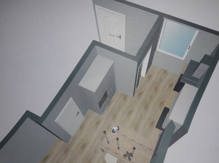

Den Entwurf mit der verlegten Küchentür finde ich ausbaufähig.

@ Susanne, das mit dem verprügeln ist mir in der Tat auch schon oft in den Sinn gekommen. Uns wurde dieser Schacht als Abhangkoffer verkauft, der Makler und wir wussten es nicht besser ;-( ja leider stört der total, da wollten wir eigentlich den Kühlschrank hinstellen.
Der HKV ist zum Glück unproblematisch, der wird ins Bad verlegt.
Danke für den Hinweis wegen der Raster, da muss ich mich nochmal einlesen. Danke auch für den Stauraumlink.
Würdet Ihr generell auch die 2 Variante empfehlen, Tür weg, Mauer durchgezogen, dahinter den Kühlschrank. Eigentlich wollten wir daneben auch den hochgelagerten Backofen stellen. Momentan überlegen wir aber gerade den doch unterm Kochfeld zu lassen. Wie sind da so eurer Erfahrungen, handling? Habt Ihr noch eine Idee wie man die Oberschränke gestalten sollte?

Wie Suse schon geschrieben hat .. gute Idee, die Mauer wegzu machen und ich würde auch die 2 Hochschränke wählen und Backofen hochstellen. Dann kannst du schön Auszüge in der Zeile wählen und vor allem bist du dann nicht daran gebunden, in der Zeile wieder einen 60er Schrank zu haben, wo du doch besser 80 - 90 cm breite Auszugsunterschränke setzen solltest.

Ich bin ja anderer Auffassung. In einem Reihenhaus möchte ich in jedem Fall einen Windfang haben und nicht direkt beim Eintreten in der Küche stehen. Besonders im Winter ist es unangenehm, wenn bei jedem Haustüröffnen die kalte Luft bis zum Sofa zieht. Besonders, da ihr nicht nur zu Zweit seid und noch Kinder da sind, die auch mal Freunde mitbringen und oft rein-und-rausrennen.
Ja, das Haus ist ziemlich schmal, da würde ich ja versuchen die Mauer etwas nach planrechts zu verschieben und die Tür schräg in den Küchen-Wohnbereich machen.
@KerstinB
Kommt etwas auf die Bedürfnisse an: Bei der Ausgangsplanung ist halt Garderobenstauraum vorhanden, der sicher bei einer 4-köpfigen Familie in einem so schmalen Haus unentbehrlich ist. Bei der Idee der versetzten Wand könnte in der Küche leider nur ein Hochschrank planrechts untergebracht werden, da bei einer Ausgangslänge der Wand von gut 1,50 m und Versetzen nur ein Zugang mit schräger Tür möglich ist und die Wand dann sicher keine 1,30 mehr für 2 Hochschränke + Blenden lang wäre.
Ich verstehe schon, dass unter Platzoptimierung die Versuchung groß ist auf die Wand zu verzichten - würde ich aber halt, wie oben gesagt, bei einem Reihenhaus nie machen, da die Einschränkung, dass JEDER IMMER in der Küche steht, sobald er die Haustür öffnet mich total nerven würde.
dana73_201711_kuechengrundriss-jpg.255226
Du stehst so oder so direkt in der Küche, wenn du da rein kommst. Garderobe kann man da links wenn überhaupt eigentlich nur in der aktuellen Architektenplanung noch etwas unterbringen. Es könnte aber sein, dass, wenn man die Tür schräg setzt, die entstehende Wand zwischen WC-Tür und Wohnraumtür auch nicht ausreicht, den HKV aufzunehmen, der ja jetzt in der linken Wand ist. Es sind halt nur 480 cm Gesamtbreite.

Wir sind uns immer noch nicht ganz einig, aber ich glaube es wird die Lösung 2, mit Schiebetür Lösung .

Wir haben uns jetzt doch für den geplanten Grundriss entschieden, und da wäre meine Frage ob ihr das Kochfeld( darunter Ofen) auch auf die Insel verlegen würdet.
Bin hin & her gerissen, eigentlich wollte ich das nicht wegen der großen Dunstabzugshaube die dann so in der Mitte schwebt. Und die andere Lösung wäre näher am Fenster und man hat die Wand als Spritzschutz. Vom Arbeitsablauf wären beide Lösungen gut.
