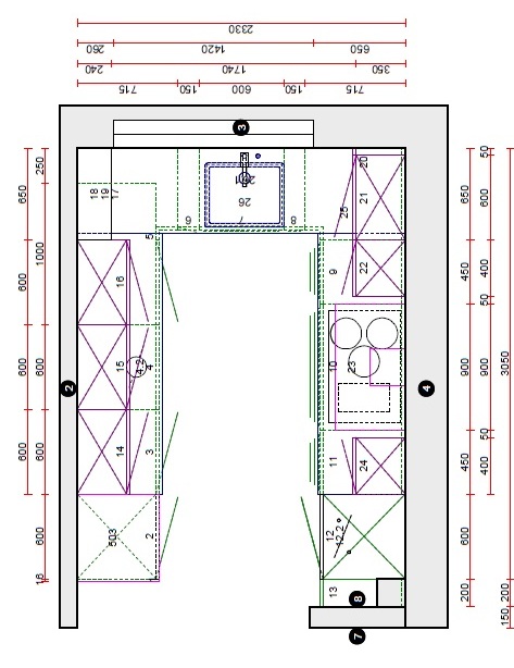

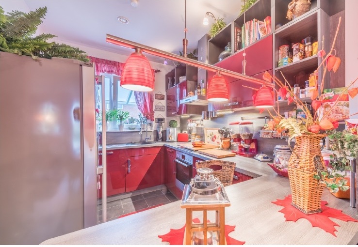

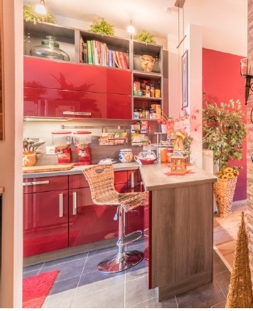

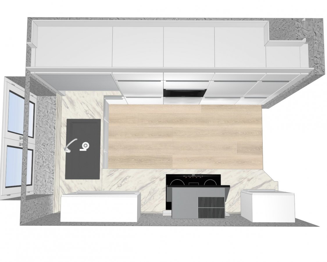

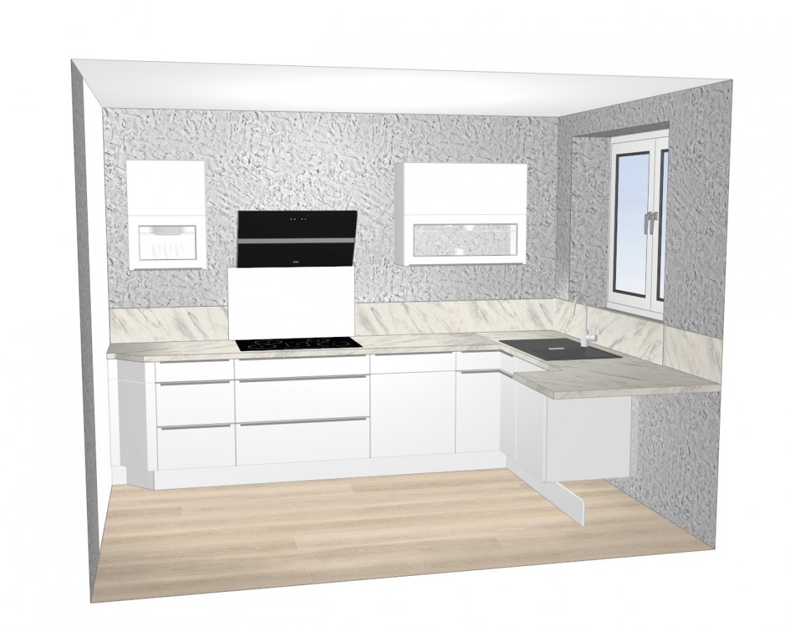

Wir haben derzeit eine dunkelrote Hochglanzküche, die wir vom Vorbesitzer übernommen haben (siehe Fotos). Die Farbe ist das Eine, aber viel mehr stört uns, dass sie so unpraktisch ist. Kaum Schubladen, einen halben Tresen mit unnötiger Lücke. Ein riesiger amerikanischer Kühlschrank, der viel Platz wegnimmt.
Zukünftig möchten wir gerne eine weiße Hochglanzküche im umgedrehten U mit so vielen Auszügen wie möglich, höher gestelltem Ofen (und Mikrowelle ), und Induktionsherd. Als Arbeitsplatte möchten wir gerne eine Granit-/Natursteinplatte.
Die Planung unten hat uns ein KFB gemacht und uns gefällt sie gut. Er hat uns eine Häcker Systemat empfohlen, wie sind aber auch gegenüber Nobilia (oder evtl. anderen Marken) nicht abgeneigt.
Ich würde mich sehr über Tipps freuen, da ich gelesen habe, dass man hier ganz tolle Ideen zur Verbesserung bekommt :-)

Leider kann man deiner Planung nicht entnehmen, was wo steht. Auffallend ist jedoch, dass zumindest planlinks unnötigerweise 3x60er Unterschränke stehen, da sollten doch auch 2x90 gehen .... oder? Wobei .. da scheint auch die GSP dabei zu sein. Dafür neben der Spüle 2x15er.

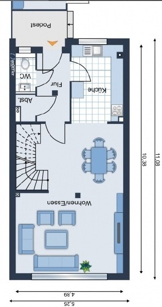

Leider gibt es keinen Leergrundriss, der genau den Wasseranschluß vermaßt.
Vom Grundsatz her ist auf jeden Fall die Entscheidung für ein U statt G schon mal gut :2daumenhoch:
Tendentiell würde ich versuchen, alle Hochschränke planrechts zu setzen, wo sowieso die Trennwand zum Essbereich ist. Das läßt die Küche wesentlich offener wirken.
Finde ich auch, alles hohe nach rechts, hinter die Wand, wirkt nicht so eng, und links mit
einem schrägen,offenen Regal anfangen. Tomorrow!!
Der Raum öffnet sich anders, wenn es schräg ist, einladender. Und offen, weil man dann nicht
gegen eine geschlossene Wand guckt. Das war in den 80 er schon so und ist es heute auch noch.

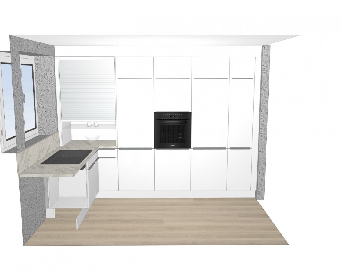

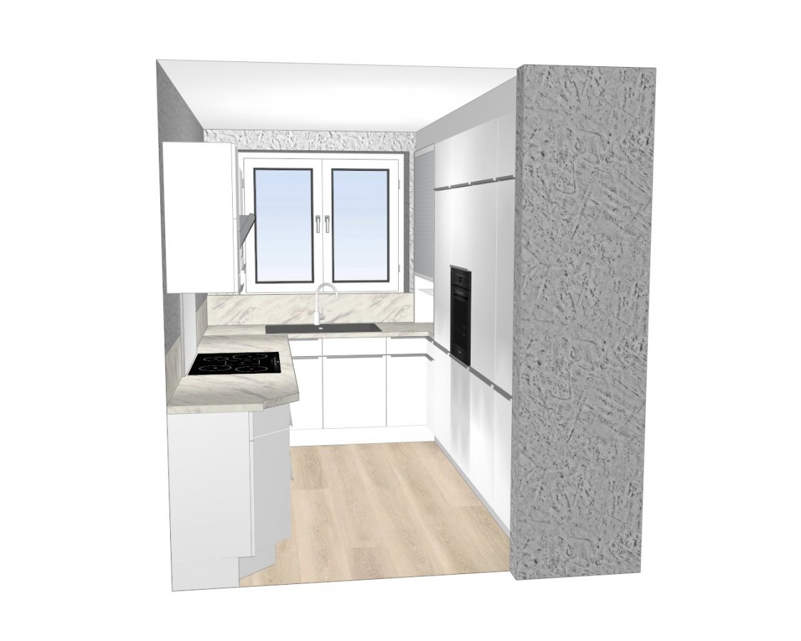

So, hier kommt mein Vorschlag, wenn LauraHH sich dem bösen Retro-Verdacht nichg aussetzen will und da lieber die Ecke zum Drumherumlaufen hat, kann sie ja da eine hippe eckige Variante nehmen. Oder konsequent offen halt mit Schrägregal. Das ist aber ein Detail.
