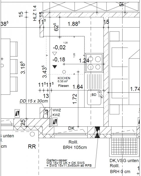

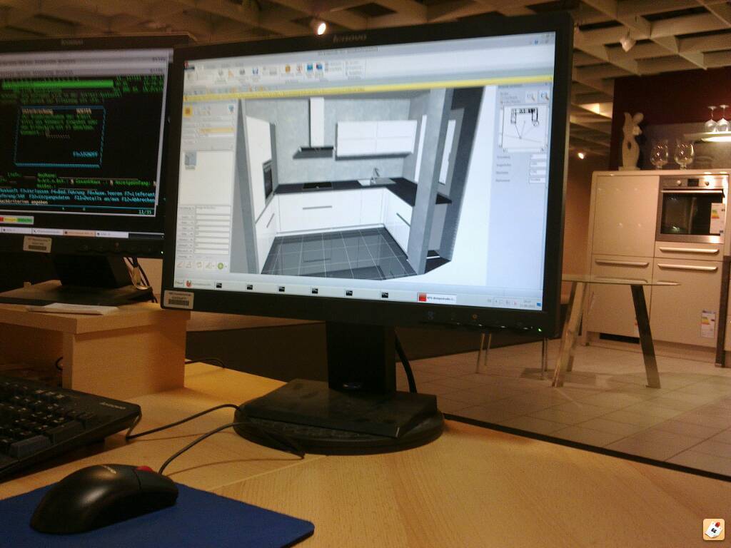

ich bin seit heute neu hier und ich hoffe Ihr könnt mir helfen. Am Wochenende habe ich zwei Termine in Möbelhäusern verbracht, Biller und Lutz. Biller ist eher klassisch vorgegangen, hat geplant und dann mir einen Gesamtpreis genannt. Lutz hingegen hat sich im ersten Schritt nur für die laufenden Meter interessiert und je nach Preisgruppe damit den Möbelpreis ermittelt + Einbau+ Spüle+ Elektropaket:
Folgender Maßen ist die Aufteilung von Biller gewesen, ich fange vorne links an und gehe dann im Uhrzeigersinn weiter.
unten: 178' er Nische KS/TK- Komischrank, Auszugschrank (80 cm?), Le mans , Herd, Spülmaschinenschrank, Le mans, 50'er Auszugschrank, 45' er Schrank, 50 Spülenschrank.
oben: 50' er Schrank, Eckschrank links, rechte Ecke 80' er Schrank.
Das waren alle Möbelteile. Findet Ihr die Aufteilung sinnvoll?
Als Küche haben wir Interline (lt. Biller Schüller ) Gala grifflos gerechnet. Bei Lutz heisst Schüller Novoform.
zu den Geräten:
Biller: Miele KS/TK- Kombi mit 0 Gradzone 3 TK Fächer, AEG XXL Spülmaschine, Neff Backofen relativ einfacher, Indutkion 80'er Feld Neff mit Links frei bzw. als Doppelplatte, sonst Einzelplatten, Abzugshaube Neff, Spüle V&B Ceramik, Blanco Armatur.
Lutz: Die haben Pakete, woebei ich zwischen den Paketen wechseln kann... . Aktuell wäre das AEG Paket dabei, d.h. Multidampfgarbackofen, Induktion 90 cm (das mit den Kreuzen), XXL Spülmaschine, Abzugshaube Umluft, Kühlschrank auch mit 3 Fächern und 0 Grad)
Ist es bei dem Lutzpaket sinnvoll zwischen den Marken zu mischen?, z.B. habe ich gelesen, das der AEG-Spüler nicht auf dem Niveau der BSH -Gruppe sein soll? Neff Induktion statt AEG? Was haltet Ihr von so einem Backofen ?
Preise: Biller 12.970 EUR all inklusive; Lutz 10.500 EUR
Ich freue mich auf eure Planungsvorsschläge, Ratschläge bezüglich Elektro und eine Einschätzung über den Preis:
Die Gala ist Preisgruppe 6, gibt es ähnliche Qualitäten von anderen Herstellen aber günstiger?
Liebe Grüße Christian

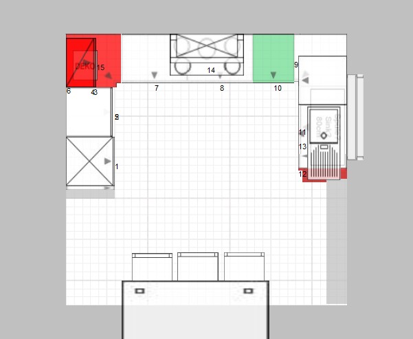

AW: Küchenplanung für neubau ETW
hallo, Software geht jetzt :clap:, allerdings habe ich noch nicht raus wie ich die Raummaße eingeben kann? habe ja rechts eine kürzere wand als links. wie ziehe ich die wand am eingang rein? offene küche ohne tür. danke!

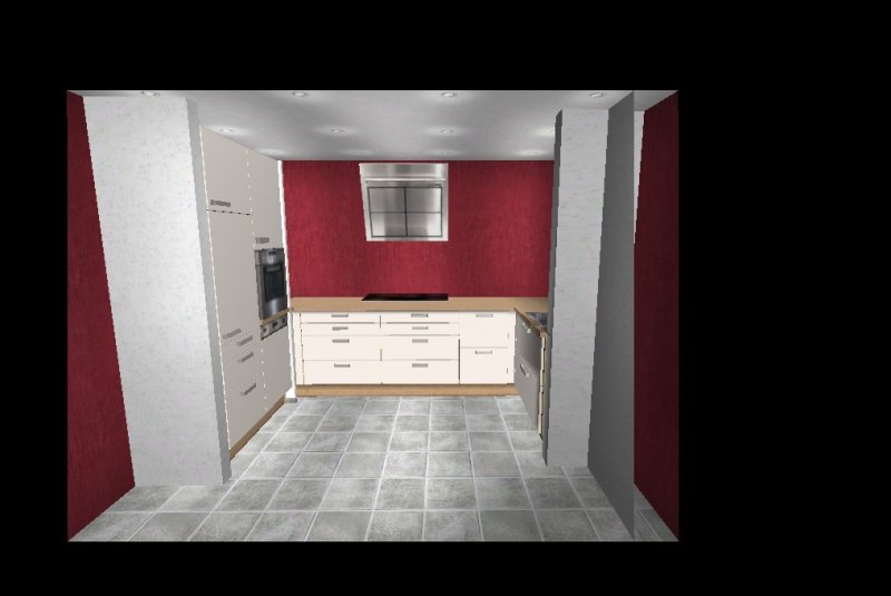

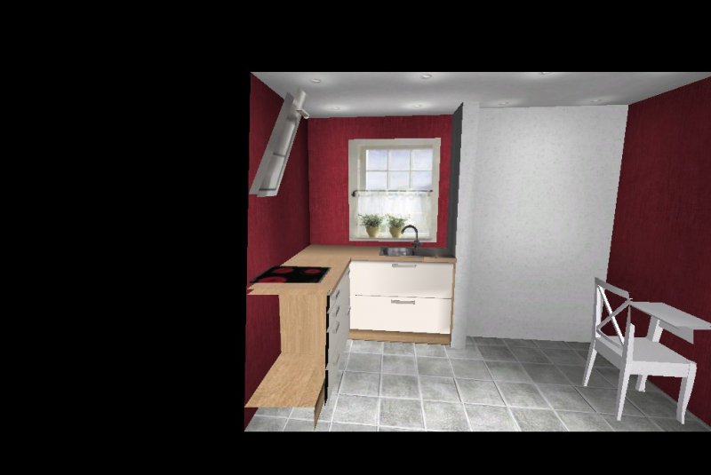

Hier mal ein planung von heue als 3d ansicht.
Modell: Nolte lack
Folgende dinge wollte ich eigentlich nicht:
- spüle an der frontseite. Lt. Planer nicht mgl. Bzw. Nur mit einbußen schränke
- linke seite so vollgebaut
- nur eine 60'er herdplatte, gibt es da keine andere lösung ohne die le mans in den ecken zu verlieren?
Gut finde ich:
- deutlich mehr arbeitsfläche, wenn der backofen oben eingebaut ist.
Dennoch, ich senke nicht das es das optimum ist.

Hallo Christian, herzlich Willkommen hier im Forum! :welcome:
Ohne deine Planung gründlich angesehen zu haben, sehe ich auf einem Blick, dass Kochfeld uns Spüle viel zu nahe beieinander geplant sind. Zwischen Spüle und Kochfeld ist die Hauptarbeitsfläche.
Platz einen Leamans zu verlieren ist kein Drama, die sind sowieso nicht sehr praktisch. ;-) Zum einen dürfen sie nicht schwer beladen werden, zum anderen brauchst du immer zwei Handgriffe um da die Dinge heranzukommen, die du gerade benötigst. Hier ein bisschen Lesefutter für dich. Warum tote Ecken gute Ecken sind
Du musst den Raum im Alnoplaner größer anlegen und mit Wandelementen arbeiten.

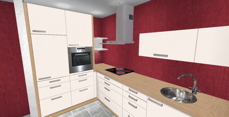

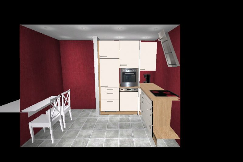

Hallo Christian,
ich habe mal einen Versuch gestartet mit 780 hohen Korpus. Von links nach rechts
Blende
60 HS für Kühli
60 HS für BO, event Micro
Blende
tote Ecke
100 US 1-1-2-2 mit 60er Kochfeld
50 US 1-1-2-2
60 US für Spüle (nicht rund sondern eckig) ohne Ablage
tote Ecke
40 US 3-3 für Müll unter AP, darunter zB Flaschen
60 US für Geschirrspüler
Oberschränke
2 x 80
Regale in der Ecke
Ich habe bewusst nur ein 60er Kochfeld gewählt, da deine Arbeitsfläche nicht üppig ist. Wenn das Indufeld gut gewählt ist, hat man ausreichend Abstand zwischen den Zonen. Das Kochfeld muss nicht mittig auf dem US sitzen. Ich habe es etwas nach rechts gesetzt, damit man links mehr Bewegungsraum hat.
Der Abstand zwischen Spüle und Kochfeld ist nicht optimal, aber in deinem Fall ist es wahrscheinlich nicht anders möglich, es sei denn, du möchtest die Spüle vor dem Fenster haben. Ich wollte in deiner Küche die Spüle nicht vor dem Fenster haben, weil ich lieber vor dem Fenster arbeite. Aber das musst du selbst entscheiden, was dir angenehmer ist. Der Abstand zwischen Kochfeld und Spüle reicht aber dafür, ein heisses Backblech abzusetzen, und die Zutaten zum Kochen bereitzuhalten.
Der Platz vor dem Fenster eignet sich gut zum Schnippeln, der GS ist nicht im Weg und kann von beiden Seiten gefüllt weren, zb direkt vom Tisch oder von der Spüle.

Wo genau sind die Sanitäranschlüsse wenn diese fix sind?
Können sie wirklich nicht verlegt werden wenn es Neubau ist? Ich meine es handelt sich ja maximal um 1,5m.

die sind schon gest unter Putz gelegt und ich wohne da nur zur Miete. Wenn dann ist eine Aufputzverlegung mgl. Mir wurde aber gesagt, das die Küche auf den Seiten dann jeweils ca. 10 cm. vorgerückt werden müssen und ich dadurch viel verliere?!...
Die Anschlüsse sind alle da, wie Evelin es auch berücksichtigt hat.

Ich wiederhole die Frage nochmal ... wo genau sind die fixen Sanitäranschlüsse? Da, wo im Grundriss die Spüle eingezeichnet ist ... oder eher links an dem Schacht, der da noch steht (Da steht nämlich auch WWZ/KWZ = Warmwasser/Kaltwasserzähler)?
Gut, hat sich überschnitten.
Wie weit (von/bis) sind sie denn von der unteren planrechten Ecke entfernt?

Die Wasserposition ist deshalb so wichtig, weil die planobere Nische, wenn man dort 2 Hochschränke stellen will, von der Breite nicht dafür ausgelegt ist, dass man die planrechte Zeile auch nur 5 cm vorziehen kann. Also ist auch nichts damit, den Wasseranschluß etwas Aufputz zu verlegen, also braucht man die exakte Position von / bis, damit man hier keine Luftpläne macht, die nachher doch nicht umzusetzen sind.

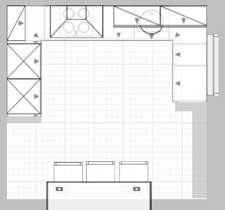

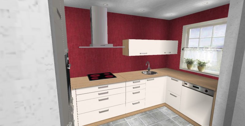

Hintergrund ist, das ich die Spüle unters Fenster packen würde (ihr solltet dann auf ein Fenster mit Unterlicht achten, oder eine entsprechende Amatur)
Das wäre dann von links nach rechts
Blende
60cm Kühli
60cm GSP, darüber BO, oben Stauraum für Gläser etc. (Micro noch darüber wäre mir zu hoch)
Wange
Tote Ecke, darüber Hängeschrank, dazwischen ist dann Platz für die Micro oder Kaffeemaschine
, könnte auch mit einem Ullaschrank oder einer Lifttür versteckt werden.
80cm 1-1-2-2
80cm 1-1-2-2 mit Kochfeld noch etwas (ca 15-20cm)über den linken Unterschrank
50cm Müll unter APL, unten Platz für Essig/Öl (diesen könnte man notfalls in der Tiefe kürzen --> wegen der wasseranschlüsse, die Anschlüsse dann Aufputz durch die Tote Ecke zum Spülenschrank zu legen ist kein Problem.
Tote Ecke
100cm Spülenunterschrank, Spüle mittig, dann bleibt genug Abstand zur Ecke und zur Wand.
Blende
also vom Grundriss her müssten da ca. 85 cm von der rechten Wand sein.
Die Variante Spüle vor dem Fenster wäre ein Traum!!!
Lg
Christian
Wenn es 85cm von der Fensterwand entfernt ist dann müsstet ihr den Müllschrank so nehmen das - jenachdem in welcher Höhe der Wasseranschluss ist - entweder ein oder beide Auszüge gekürzt sind. Ich denke das geht es nicht mit hängenden Mülleimern, aber in einen Auszug reinstellen könnt ihr auf jeden Fall welche. Ich selber habe auch auf einer Internetseite meine Mülleimer bestellt ;-) .
Sollte nebeneinander für Biomüll und Restmüll ausreichen. Gelbesack dann unten im 3 Raster, und Essig/Öl Hohe Töpfe etc. unter der Spüle im unteren Auszug.
Wasser dann aufputz durch die Tote Ecke in den Spülenschrank legen. Dürfte eigentlich kein Problem sein und kostet auch nicht wenn man das machen lässt.
Du meinst, der Wasseranschluß beginnt an der planrechten Wand ca. 85 cm von planunten gemessen? Und .. ca. 30 cm insgesamt breit? (am einfachsten wäre wie immer eine ordentliche Skizze, wo das Maß eingetragen ist :cool:)
