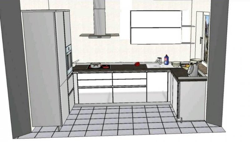

konnte heute live eine Küche im ersten Bauabschnitt anschauen und bin ernsthaft am überlegen, ob ich den Herd doch eine Nummer schmäler nehme:sleep:
hintergrun, arbeitsflächen fallen so gering aus.... Die Küche, die ich mir anschauen konnte, war eine l-Küche, also nichts vor dem Fenster...
was meint ihr? Würden sich die unterbauschränke auf der Seite somit ändern?
Kann man das denn noch ändern lassen, sofern meine Küche noch nicht in die Produktion gegangen ist?
ich weiß, kein preisauskunftsbüro, aber macht der schmälere Herd was im Preis aus?, würde Bei Neff bleiben.

Du kannst ein 60er Kochfeld auf dem linken 80er Unterschrank rechtsbündig setzen.
Kommt natürlich auch ein bisschen darauf an, was denn links im Jalousienschrank untergebracht werden soll.
Preislich wird das nicht allzuviel ausmachen, wenn überhaupt, denn vermutlich sollte dann das obere Brett länger werden und vielleicht sogar bis zum Jalousienschrank gehen.
Und, den KFB fragen kostet nichts. Evtl. Änderungen dann aber wieder schriftlich vereinbaren.
AW: Küchenplanung für neubau ETW
Warum braucht es das Brett bei der DAH überhaupt, wenn die DAH bis zur Decke reicht? Um dort etwas abzustellen, ist es zu hoch, und was da oben steht, verstaubt nur oder macht das Kochfeld kaputt, falls es runterfällt.
Bei Kerstins Vorschlag müsste der rechte Unterschrank kein extra Kochfeldschrank mehr sein (kein Schutzboden, keine Metall- statt Holzzarge, kein Lüftungsausschnitt hinten), könnte also ein bißchen günstiger sein.
Wenn dann noch das DAH-Brett wegfällt, und der Hängeschrank etwas aus der Ecke rauswandert, dann wäre zwischen HS und Fensterwand noch Platz und Geld für zwei oder drei Borde.

ok, dann werde ich
das mal Anfragen. Wieso denn rechts vom Schrank? Ich meinte auch eher das es günstiger werden müsste, da kleinerer Herd und abzugshaube.
Aber mir ist in erster Linie wichtig Raum zu gewinnen.

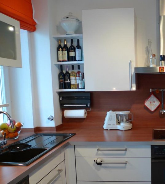

Borde rechts vom Schrank, weil da Platz ist und die Tiefe nicht mit dem Fenster kollidiert.
Wie hier zB, nur seitenverkehrt :
