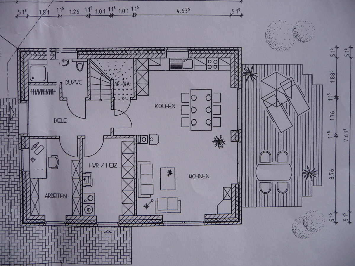

wir sind gerade mitten in der Planung unseres Neubaus (Baubeginn im Sommer), und da bald die Ausführungspläne erstellt werden sollen, wollen wir die Küche jetzt schon planen. Wir haben uns schon einige Gedanken gemacht, waren auch schon in einem Küchenstudio zur Beratung (Magnolia-Küche) und haben auch schon einige Ideen hier aus dem Forum (MUPL , tote Ecke) aufgegriffen.
Wir stellen euch hier unseren aktuellen Stand vor und sind für Tipps und Hinweise jeglicher Art sehr dankbar!!! Details wie etwa die Position der Anschlüsse und die Position der Fenster sind noch frei veränderbar. Wir sind auch offen für neue, kreative Ideen, z.B. zur Raumnutzung, da momentan noch viel verändert werden kann, die Außenraummaße allerdings sind fest.
Wohn-, Ess- und Küchenbereich werden sich in einem großen rechteckigen Raum befinden, der mit einem Raumteiler in eine Wohnküche und einen Wohnbereich geteilt werden soll. Diese Raumaufteilung ist leider nicht so ganz unproblematisch, aber wir mussten bei der Grundrissplanung einige Kompromisse eingehen und fanden dies letztendlich die beste Variante... Neben der Küche befindet sich unter der Treppe eine Kammer, die für Vorräte und als Abstellfläche für z.B. selten genutzte Küchengeräte genutzt werden soll, auch für Altglas/Altpapier. Ein Hauswirtschaftsraum ist ebenso vorhanden (s. Grundriss).

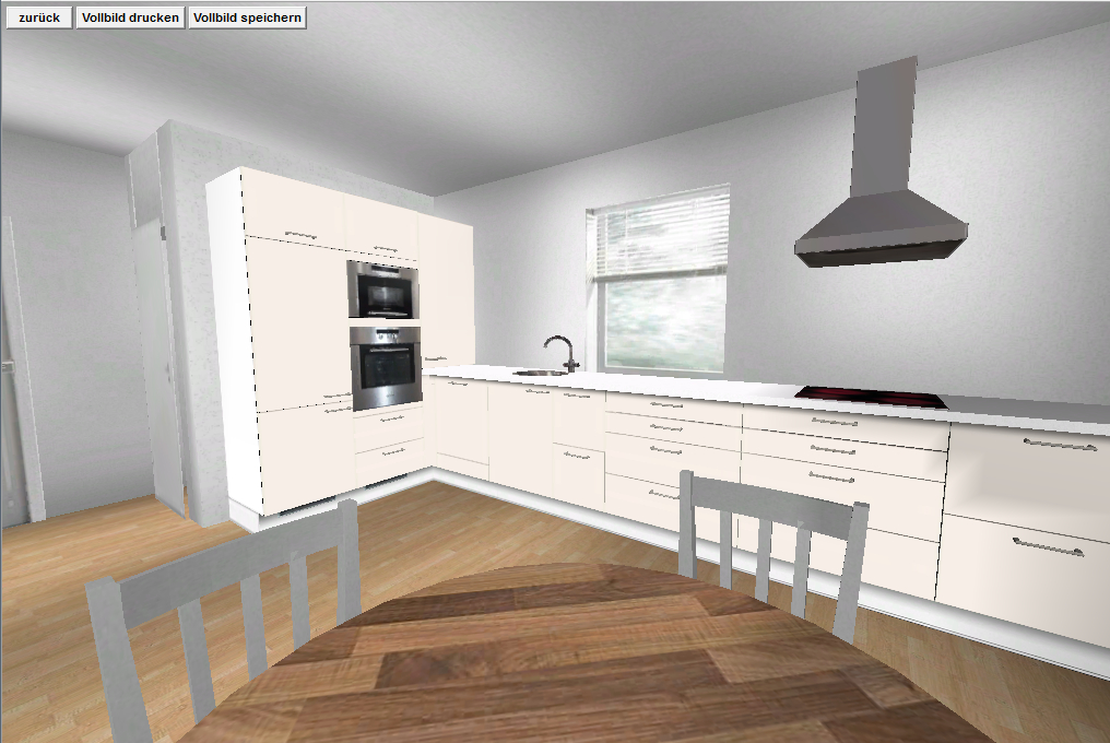

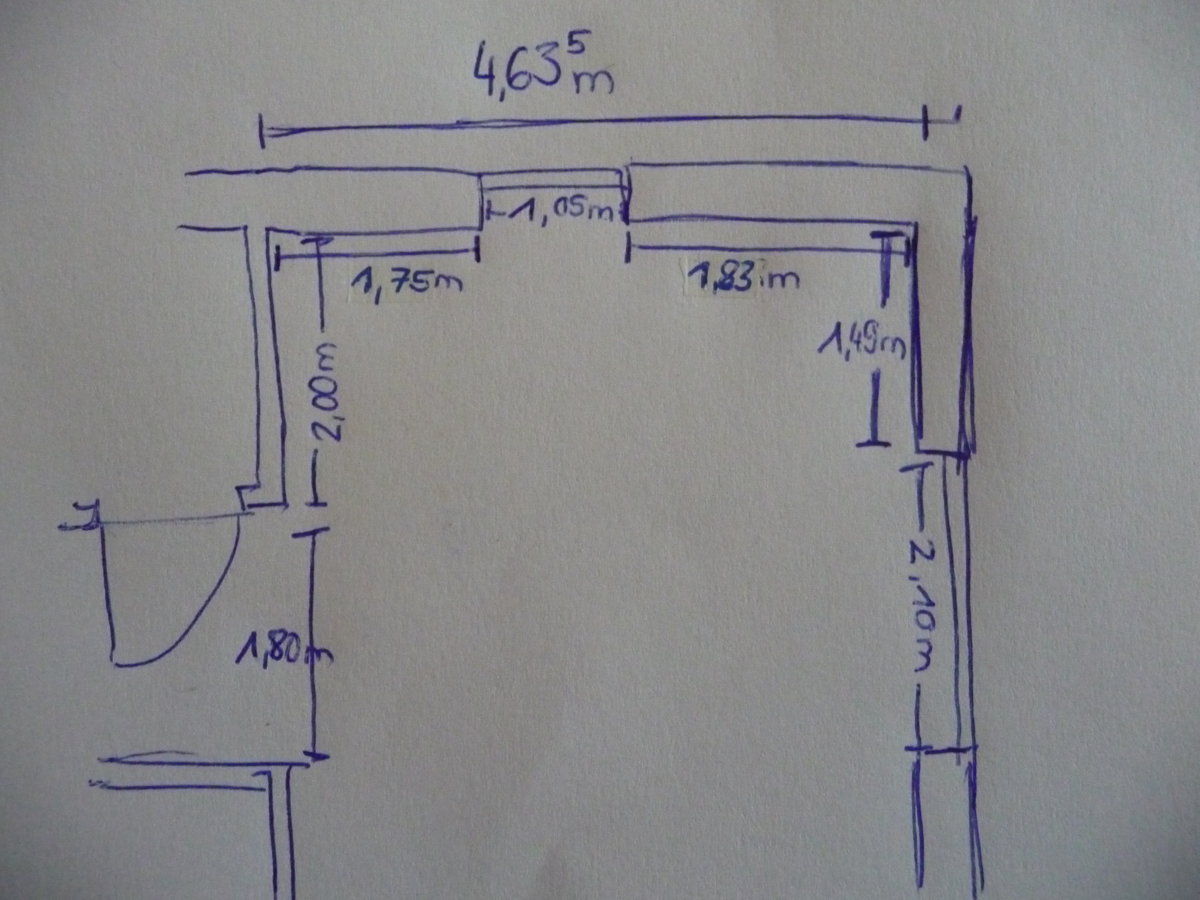

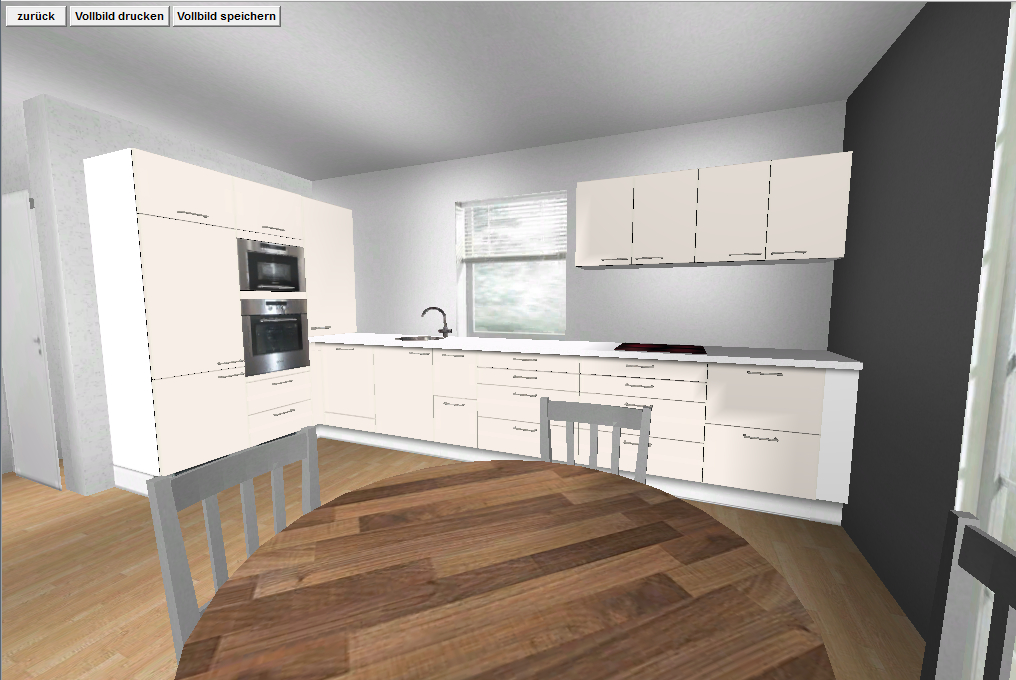

Ich habe mich mal an dem Alno-Planer versucht und hoffentlich alles nachvollziehbar dargestellt. Bei den Raummaßen gibt es minimale Abweichungen, aber irgendwie habe ich das nicht besser hinbekommen :-(. Wir hatten die Küche vorher mit dem Ikea-Küchenplaner geplant und nun in den Alno-Planer übertragen, an einigen Stellen war das nicht ganz kompatibel.

Zu eurem Grundriss allgemein: Das Bad mit dem Fenster überm Waschbecken (statt Spiegel) finde ich ungünstig, da würde ich noch mal dran arbeiten.

Der Plan2 mit der Trenntheke überzeugt mich nicht. So ein schöner großer Raum sollte nicht in einen Hindernis-Parcours verwandelt werden ;-)
Bei Plan1 fällt auf, dass ihr keinen MUPL bei der Spüle habt, dafür viel Budget für Eckschrank und verhältnismäßig teuren 20er US drauf geht. Außerdem ist kein US breiter als 60cm. Auch das kostet euch Geld und Platz:
Je mehr schmale US, desto mehr Platz geht jeweils für die Scharniere rechts und links drauf, außerdem kosten viele schmale mehr als wenige breite. Als Rechenbeispiel METOD/FÖRVARA Unterschrank mit 3 Schubladen, Front Veddinge weiß:
Kostet in 60cm 114€, in 80cm 134€. Das der 80er auf den ersten Blick teurer ist, relativiert sich aber schnell wenn mehrere Schränke zum Einsatz kommen: Für 240cm gesamt braucht es nämlich vier 60er = 456€, aber nur drei 80er = 402€! Dazu kommen noch weniger Griffe und Füsse. Und die 80er haben mehr Platz!

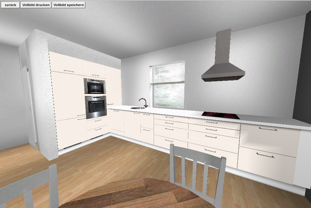

Und damit zu meiner Planung:
Planlinks:
HS Kühli, HS Backofen, tote Ecke und darauf ein Ulla-Schrank. Richtig gediegen wird es, wenn ihr das noch einkoffert :-)
Planoben:
Tote Ecke, GSP, 60er Spüle, 40 MUPL, 80 US, 80 US, 60 US, Passleiste.
Wandschränke überm Herd habe ich weggelassen, nur eine Haube, so habt ihr einen cleanen Look, der die Küche im Raum nicht dominant aussehen lässt.

Anbei mal die gleiche Planung ohne Einkofferung. Die HS sind so optisch wesentlich dominanter im Raum. Kosten + Aufwand halten sich in Grenzen. Das Ganze wird mit Trockenbau realisiert.

Ich würde beim Gesamtgrundriss:
grundriss-eg-jpg.207613
die guten Gläser evtl. in dem Schrank unten rechts in der Ecke verstauen, wenn die Ullalösung nicht ausreicht. Oder evtl. an dem Zwischenstück bei den Terrassentüren eine schmale Glasvitrine stellen.
Nach paris Plan:
rikex_paris_v1_gr-jpg.207705
würde ich die Arbeitsfläche planoben nicht tiefer wählen, aber eben in die Fensterlaibung laufen lassen. Dann hat man nämlich genau an dem wichtigen Stück APL zwischen Kochfeld und Spüle eine übertiefe APL. Ich finde die Einkofferung auch wichtig.
Man könnte bauseits gleich die Wand von unter der Treppe in die Küche verlängern lassen. Nischentiefe 60 cm. Dann braucht man nach dem Stellen der Hochschränke diese nur noch nach oben abkoffern.
Wichtig dabei, nach planoben müssen mind. 190 cm bleiben. Die Ikea-Tote-Ecke ist ja ca. 4 cm breiter, da Ikea-Planmaß ja eh schon 64 cm statt 60 cm Tiefe bei den Unterschränken ist.
