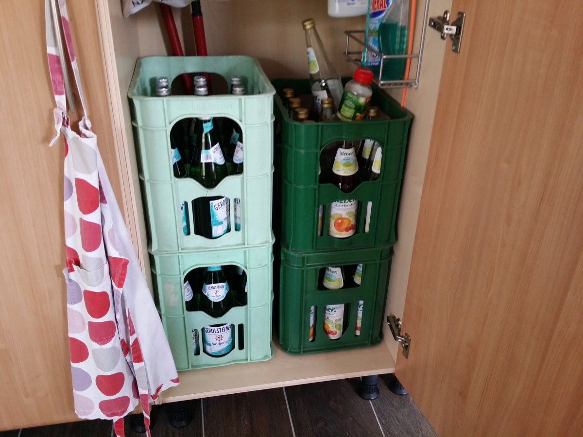

Ich brauche 450er für zwei Getränkekästen und evtl. für zwei Deckel von Schüsseln, die ich eigentlich hochkant reinstellen wollte, weil ich sonst sehr viele Deckel auf die Schüsseln drauf legen würde und das nervt jetzt schon gewaltig.

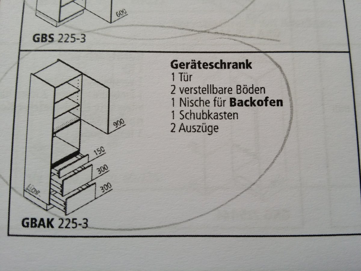

Zu den Griffen muss ich mal fragen, ob wir die wie im Prospekt haben können:
Also eben nicht durchgehend, sondern alle eine einheitliche Länge wie beim Backofen.
Wo ich die Griffe nun wieder im Prospekt sehe, glaube ich auch, dass der vorher genannte Link überhaupt keine Siemens-Griffe hat. Das sieht eher aus als würden die Haltepunkte spitz zulaufen:
Die sehen auch dünner aus. Was ich besonders an den Siemens Griffen mag, dass die schön dick sind. Ich will was zum anpacken haben :-)

Das denke ich jetzt auch, aber dann verstehe ich nicht was der Küchenberater im Computer genommen hat. Da war es nämlich ein Stangenwald.
Wenn ich das richtig sehe, dann scheint aber 925 und G7SA beides Siemens zu sein. Dann würde sich evtl. sogar G7SA für die Schubladen anbieten.

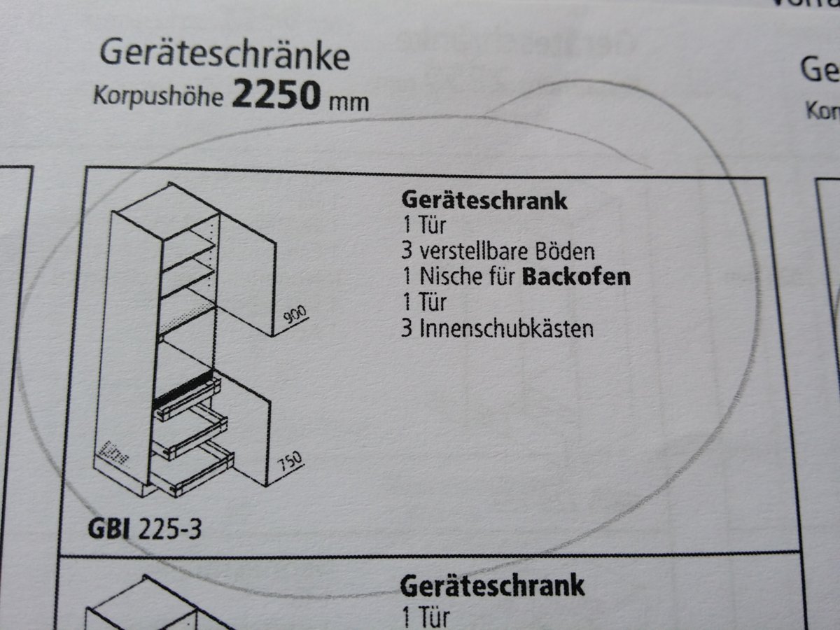

Unter den Öfen sind Innenauszüge für Vorräte.
D.h. Menorca hat das ungefähr so:
Da ich das nicht mag mit Innenschubkästen, möchte ich wenn Schubladen haben. Also wäre das so:
Es gibt auch noch einen mit 450/300 bzw. andersherum. Das würde sich dann z.B. für die Getränkekästen anbieten. Da muss ich mir dann einfach mal überlegen wo was hinkommt. Ich tendiere ja eher die Vorräte beim Kochfeld zu platzieren und die Getränke in die Hochschränke.

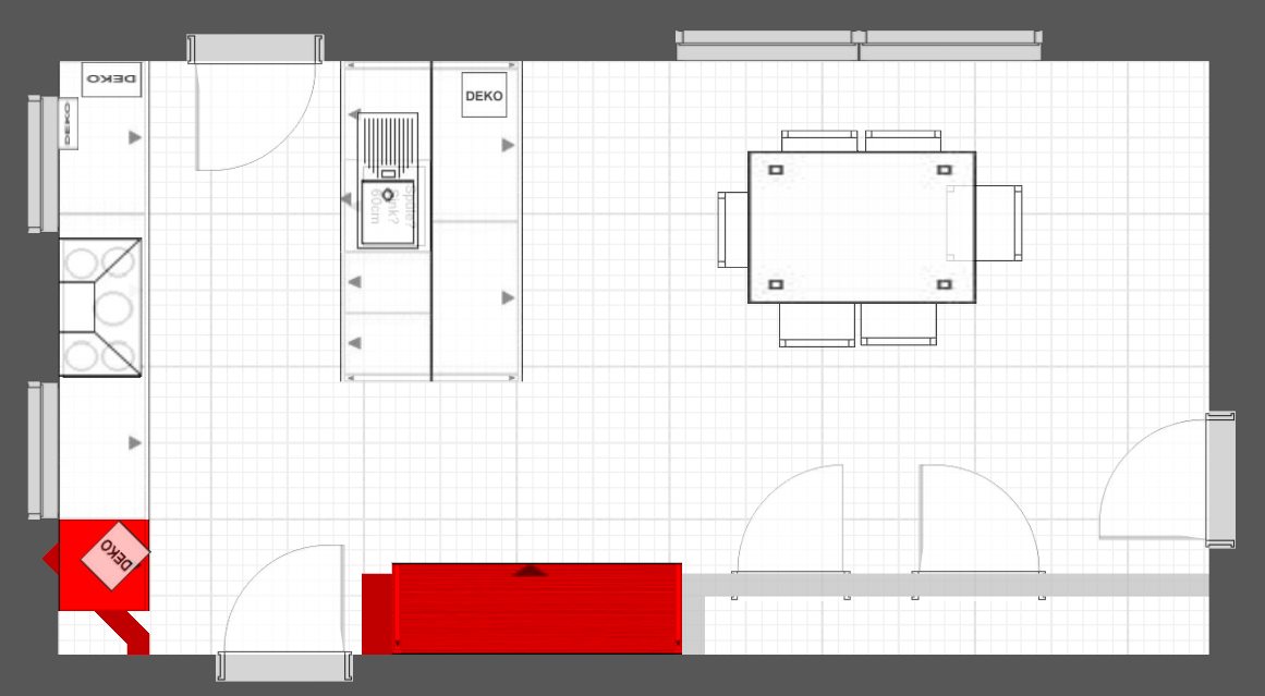

Und zwar habe ich auf der Kochseite ja eine 311cm breite Wand. Ich bin allerdings hoch motiviert und glaube die Wand bietet Platz für eine 320cm Zeile. Dazu würde ich einen Teil der Wand wegstemmen und evtl den Korpus minimal kürzen. Das nehmt ihr jetzt mal so hin :-)
Nun zum Problem. Ikea hat keine 100er US. Die Mitte zwischen zwei Fenstern wo auch die Haube bereits hängt ist von rechts 159,25cm entfernt. Also ziemlich genau die Mitte. Ich könnte nun 60-60-80-60-60 machen und damit exakt in der Mitte das Kochfeld platzieren. Allerdings habe ich mindestens 2 Wasserkästen und einen Saftkasten zu verstauen. Aktuell sind es sogar 4, wo dann aber bald der Backofen sein wird:

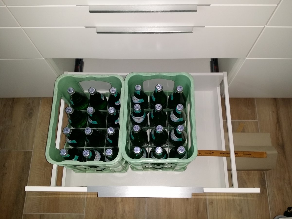

In eine 80 breite Schublade passen nur zwei Kästen wobei die aber auch die max Belastbarkeit von 25 kg überschreiten:
Der Haken daran ist auch, dass rechts nur 15cm Platz sind d.h. zwei Kästen passen nicht in einen 60er Auszug. Optimal und vom Gewicht her besser wären 40er Auszüge. Demnach könnte ich folgendes machen:
40-40-40-40-80-80
Dadurch hätte ich 4 Auszüge für Getränkekisten von jeweils 25 kg Belastbarkeit.
Natürlich würde ich trotzdem alles mit 80er Fronten umsetzen. Der Haken wäre dann aber, dass das Kochfeld in der Mitte über zwei US positioniert wäre. Oder fändet ihr das nicht so tragisch?
55.777
Und wenn du 40-40-40-80-80-40 machst? Wenn ich dich richtig verstanden habe (ein Grundriss wäre immer gut), dann willst du auch die 80er mit 2x40er Front verkleiden?
