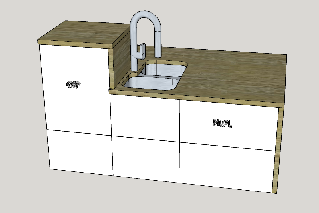

Warum kann ich das Becken nicht drehen? Im Schrank dahinter kommt auch einfach ein verkürzter Auszug rein. Oder wo ist der Haken?

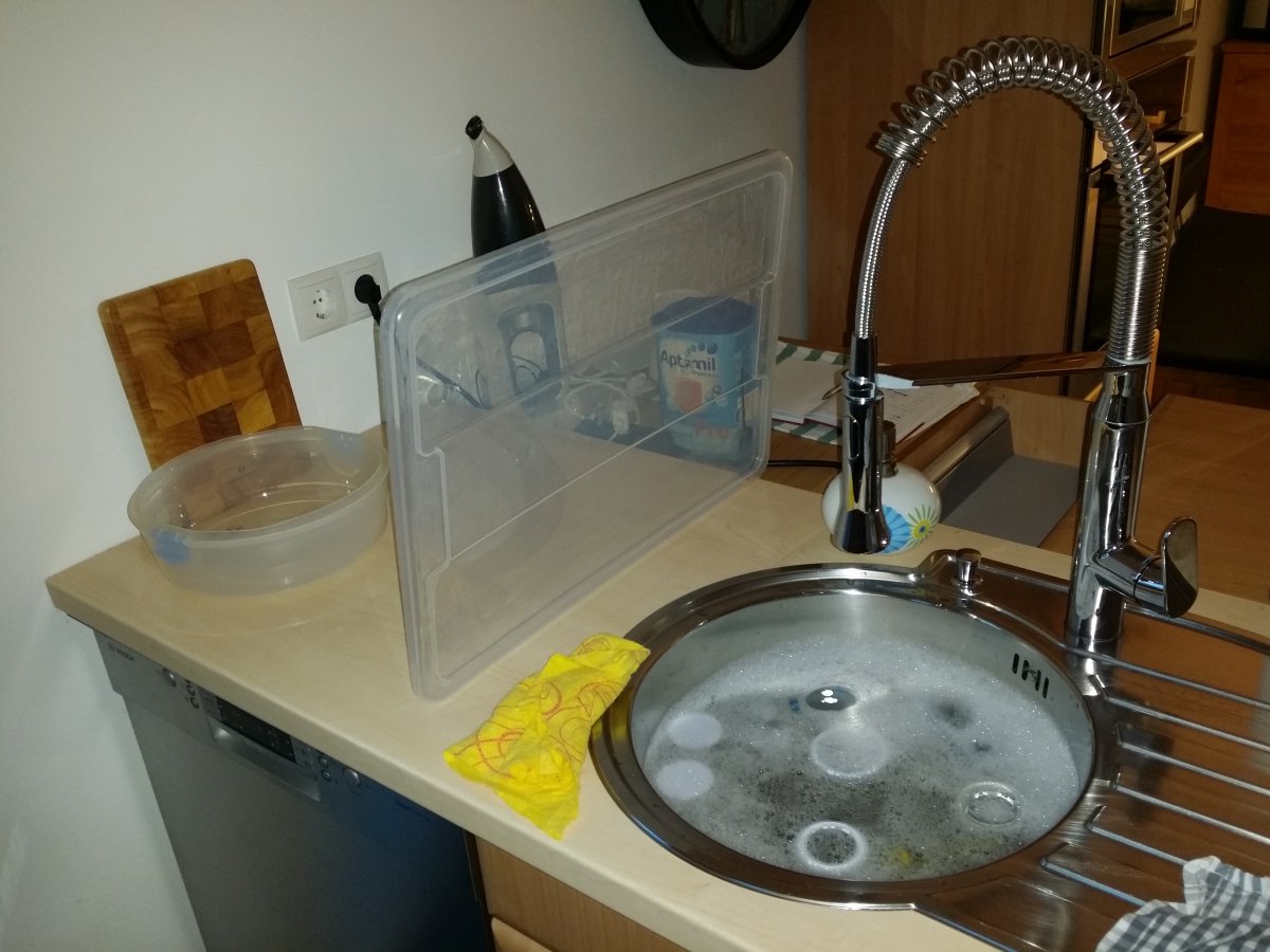

Die Ellenbogenfreiheit ist natürlich ein Argument. Aber
@lord_lumpi hats auch so gemacht

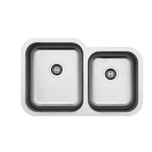

Das Mizzo Becken ist 470mm breit. Wenn ich das möglichst rechts anordne, dann hätte ich links noch 11cm Platz, mit Aufwand gehen sogar 13cm. Ob das aber reicht, keine Ahnung. Ich kann ja mal einen Umzugskarton auf unsere aktuelle Insel stellen
Den GSP in den HS können wir nicht machen. Das ist einfach zu unpraktisch weit weg.

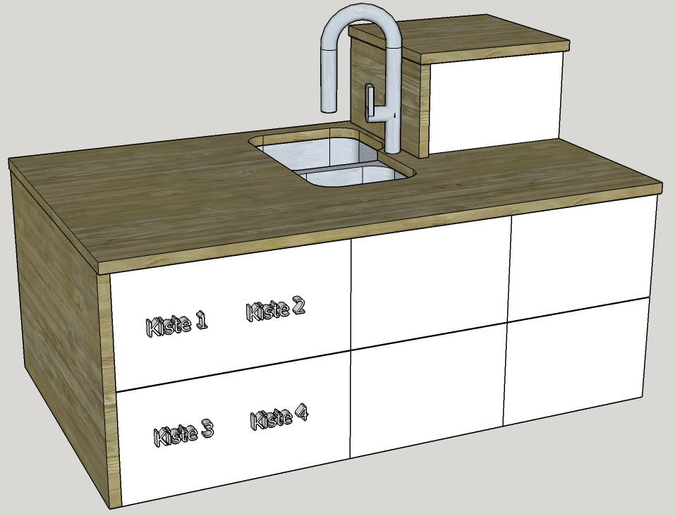

Die 80er MuPL ist nicht zwingend, aber dann ist der komplette Müll in einem Auszug. Die paar Messer könnte man in einem Innenauszug unter der MuPL haben oder im Messerblock oder gegenüber in der Kochzeile. Oder man macht hier 2x 40. Du hattest bisher aber dazu immer nur von MuPL oben geschrieben. Wie willst du 3-4 Eimer in einen 40er Auszug stecken? Ich dachte wenn daran oben MuPL mit Bio und Papier und im unteren Auszug Rest+Glas und Plastik. Dann wäre der andere 40er komplett frei für Messer & Co.
Mehr Stimmen zum GSP bitte. Ich überlege bereits welches Brett ich auf die aktuelle Insel schrauben könnte um die Ellenbogen zu testen

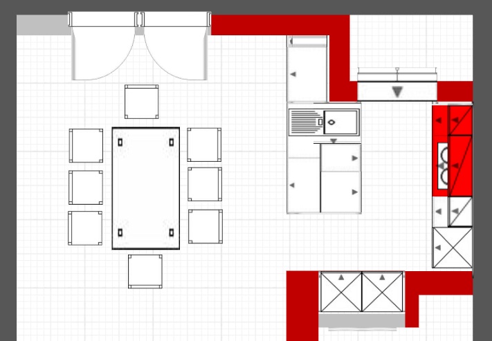

Kochzeile am Fenster: 40-80-80-80-40 ist genehmigt.
