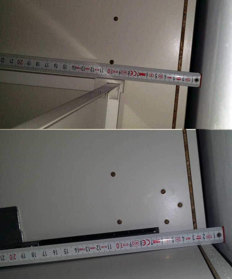

Ich habe jetzt noch mal gemessen. Es sind exakt 3116mm. Also muss ich 84mm in die Wand gehen. Außerdem habe ich im Schrank gemessen. Ich habe 60mm Platz bis zum Dämpfer und 85mm bis zum Auszug, wobei alleine 15mm durch die Wandhalterung zustande kommen:
Also Wandhalterung montieren + 60m Korpus kürzen + 25mm Wand wegstemmen = Glücklich sein :-)
Natürlich ohne Passleisten. Auf die muss ich verzichten, sonst wird das nichts mit der Mitte.
