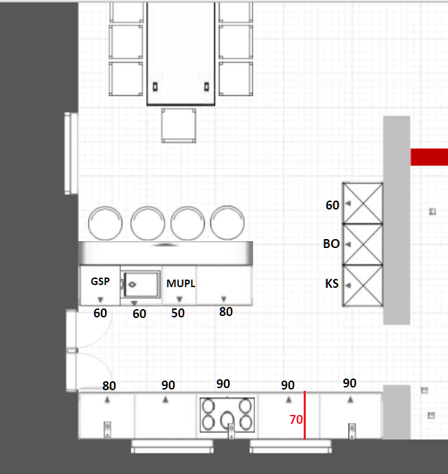

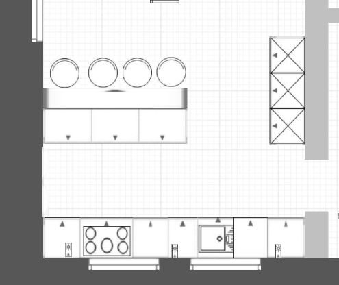

jeder hat seine Vorlieben, was die GSP Position betrifft. Für mich käme ein GSP mit Abstand in einem HS nicht in Frage, zu umständlich zu weit, man muss vorsichtig sein. Mein GSP steht direkt neben der Spüle und ich brauche kein Rücksicht nehmen, was sich da noch an Feuchtigkeit oder was auch immer auf dem Teller befindet.
Das Kochfeld sollte leicht versetzt, gegenüber der Arbeitsfläche sein. Ich hatte es einmal da positioniert, weil ich dachte, dass du es da haben wolltest.

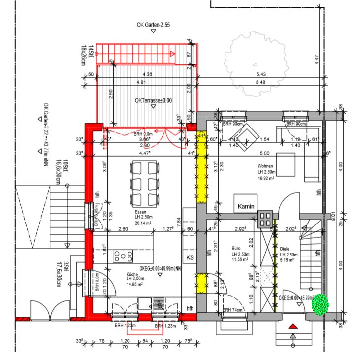

Wenn du die Abluft in Richtung Terrasse führen musst/willst, brauchst du eine Abkofferung über den Fenstern. Ich hatte sowas probiert, aber irgendwie hat es mir nicht gefallen, obwohl die ALNO Bilder ja nicht die Realität sind. Also in etwa so
der BO fehlt rechts im HS.
Die US planlinks sind nur ein Beispiel, kann HS oder was anderes sein. Vielleicht sollte ich die Fenster planoben moderner machen.

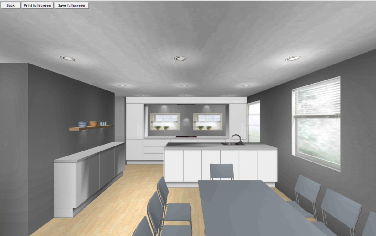

Die andere Frage ist, macht es Sinn, sowas wie hier zu planen Meine LieblingsKüche | Küchenplanung einer Küche von Nobilia
hier noch die anderen ALNO dateien, mit der 15b Version erstellt
