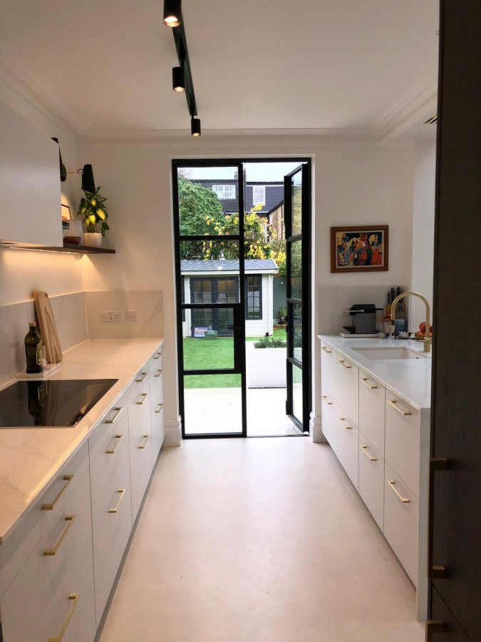

die Terrassentür sollte auf jeden fall nach draußen öffnen. In dieser Küche
ist die Tür auch 120cm breit und das layout identisch zu meinem Plan. An der Insel gibt es eine Theke, die aber nicht genutzt wird. Die Kinder(4+6) helfen IN der Küche regelmäßig mit, weil die Mutter sie dabei unterstützt.

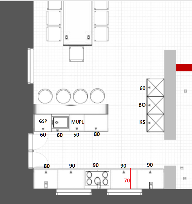

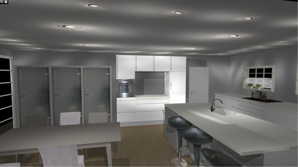

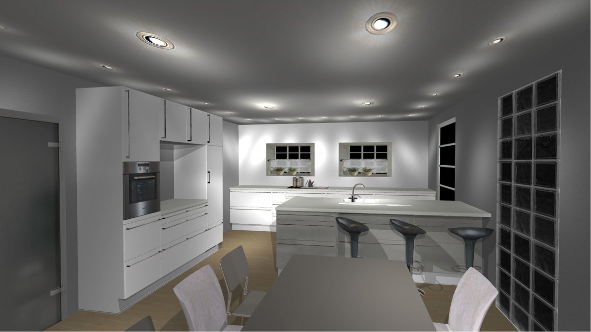

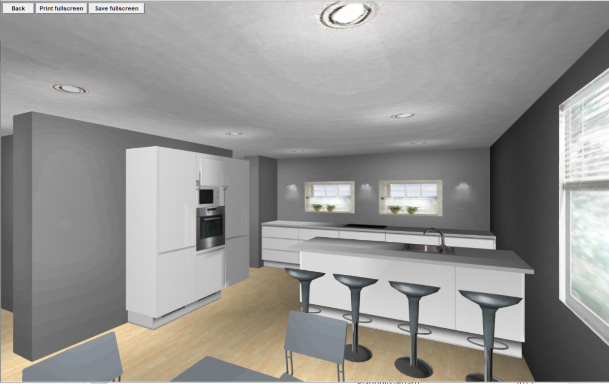

Die übertiefen US planunten in meiner Planung kosten entsprechend mehr, bieten aber bis zu 30% mehr Stauraum.
Die wenigen Geräte, die bei dir rumstehen werden, würde ich auch auf der AP planunten stehen lassen. Denn die Küche wird mit 3 Kindern nicht immer so aufgeräumt sein wie in einem 2 Personenhaushalt, wo nur am Woende gekocht wird.
Ideal wäre vielleicht sogar ein 70cm breites Becken wie Spexs es hat, denn euer GSP wird oft laufen und Geschirr steht sonst öfters rum, weil die Spüler so lange laufen. In einem größeren Haushalt bieten sich auch kommerzielle Spüler an (
Miele ), die sehr viel kürzere Laufzeiten haben. Bibbi hier im Forum hat das schon öfter mal angesprochen.
Ansonsten, wenn kein 70er Becken, eventuell einen Auszug bereitstellen, wo man schmutziges Geschirr zwischenlagern kann.
Leider passen unten keine 5 x 90er US.
Wegen der Brotschneidemaschine (Einbau), müsste man die Zeile planunten entsprechend anpassen. Die Einbaudinger brauchen glaube ich einen 45er US.
Ignoriere die Rasterung, das muss man mit einer
Stauraumplanung feintunen.

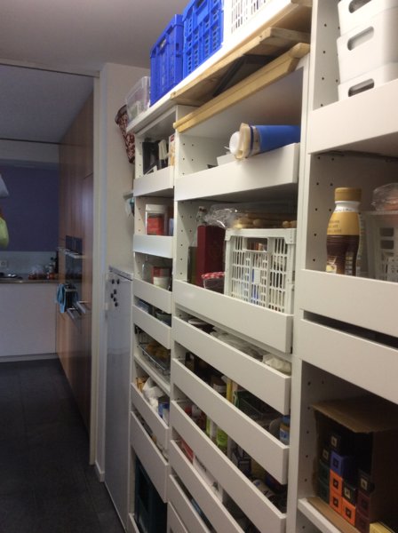

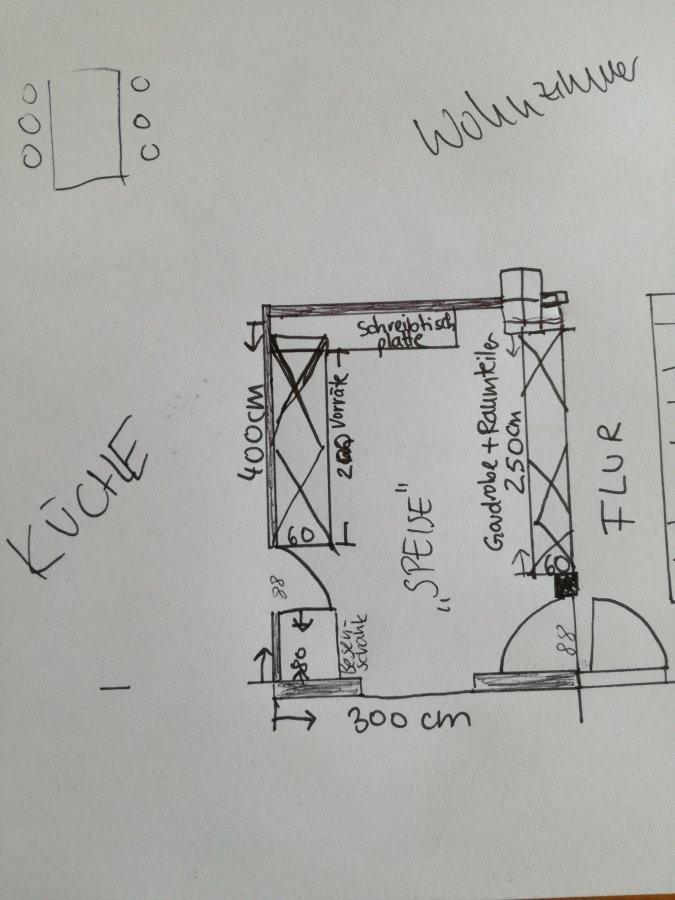

In der Speise würde ich keine 60cm tiefe Zeile für Vorräte stellen, wenn es nur ein Regal wird. man muss zuviel wühlen. Wenn man sich aber die Luxusausführung wie Nice reinstellt (PAX mit 1000 Auszügen, dann schon).
@Nice-nofret, kannst du mal dein Speisebild einstellen?
