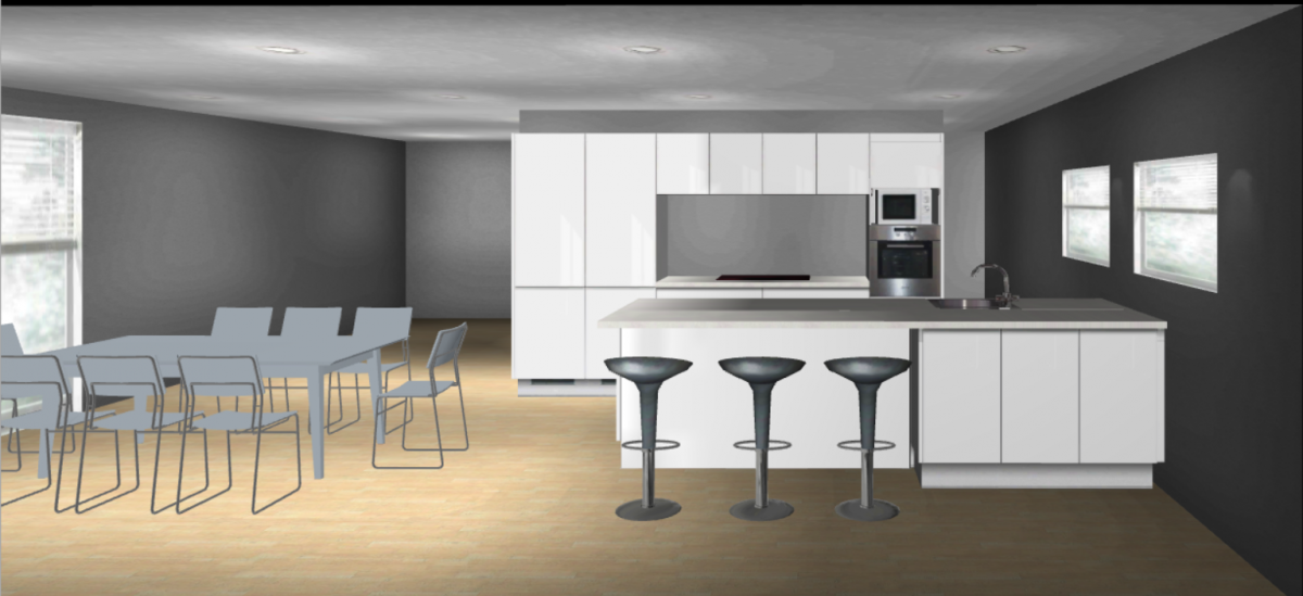

Hier gibts eine fertiggestellte Küche von Andrea, die sehr begeistert von ihrer Arbeitsinsel berichtet Graue Küche mit Echtholz-Arbeitsplatte| Küchenplanung einer Küche von Beckermann. Vielleicht entdeckst du ein paar Nutzungsmöglichkeiten für dich? Wenn du zB gerne backst oder die Kinder gerne mithelfen kann ich mir eine reine Arbeitsinsel gut vorstellen. Dass du das Kochfeld nicht auf der Insel haben möchtest kann ich gut nachvollziehen, ginge mir genauso, seit ich im Küchenforum lese beobachte ich ja meine Arbeitsabläufe viel aufmerksamer und die Zeit am Kochfeld ist wirklich nicht sooo viel. Und die Kinder wollte ich auch nicht dran sitzen haben ... Im Gegenteil, wenn meine Helfer wieder mal sehr fleißig sind hab ich mir auch schon mal eine Arbeitsinsel gewünscht ...

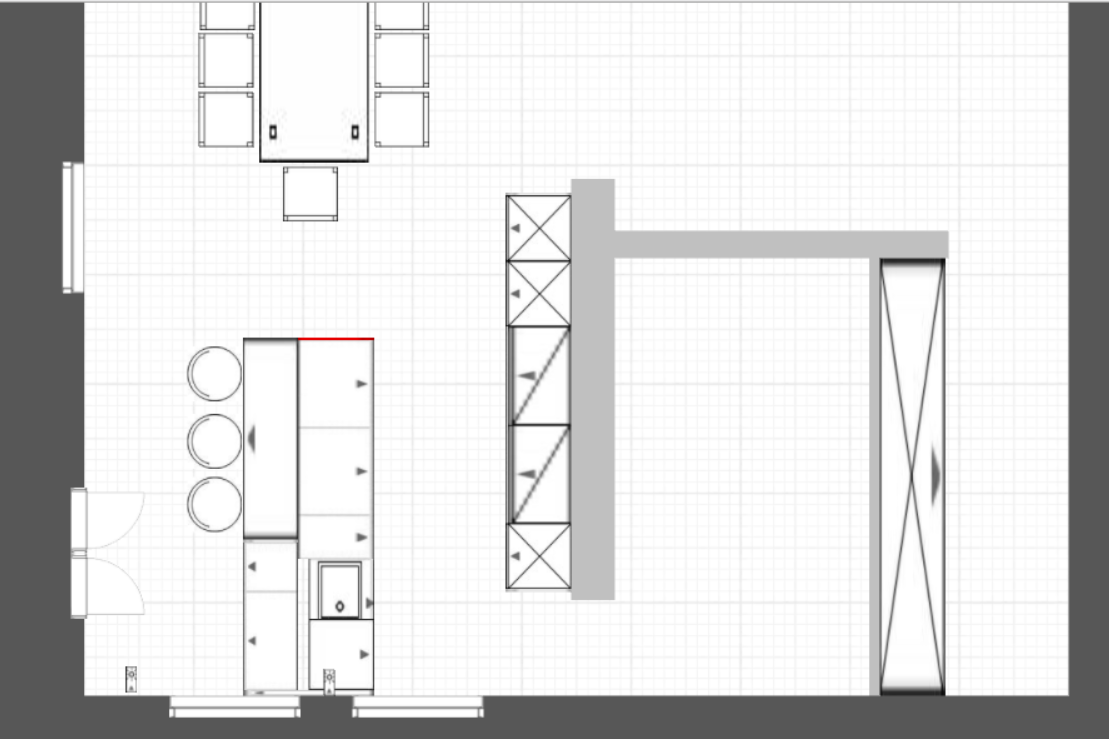

Ich verstehe nicht genau, wo das Problem ist, wo ist denn der Wasseranschluss vom Architekt vorgesehen? Warum kann man von dort nicht Aufputz bis zur Halbinsel geführt werden?

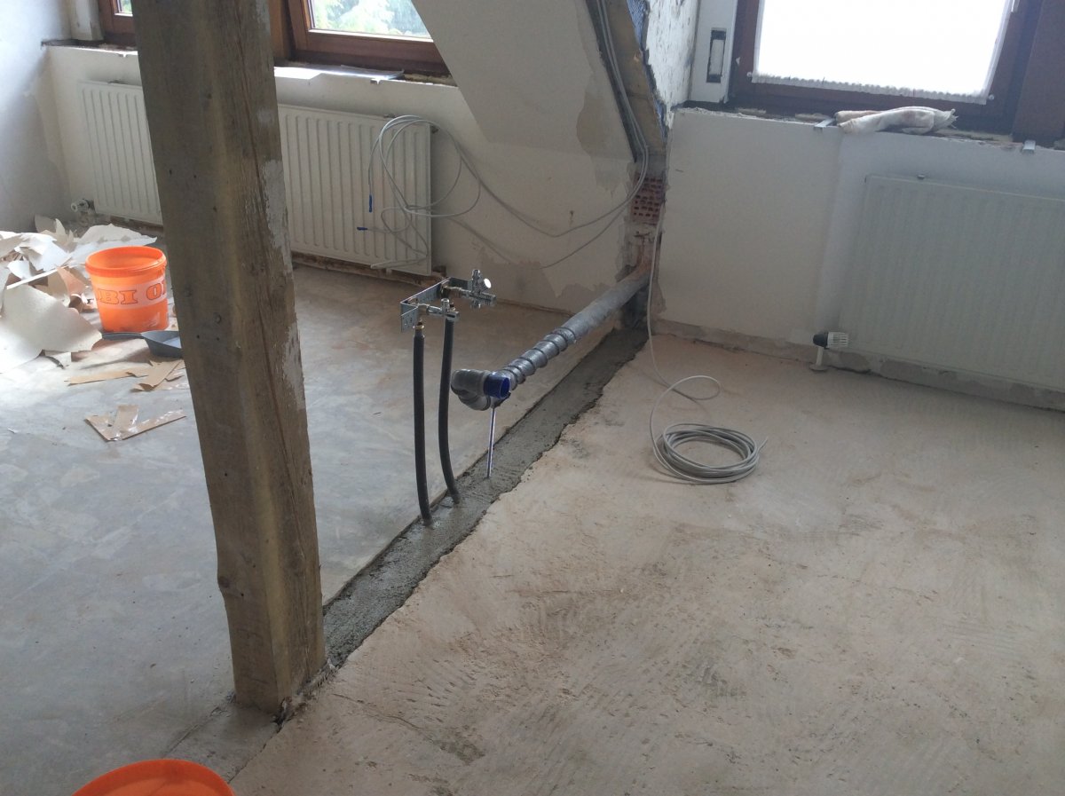

Bei mir (Bestandbau) sieht die Wasserinstallation in der Halbinsel so aus:
Dennoch ist auch eine Insel ohne Spüle nützlich und schön, man kannn sie auf vielen Weisen nutzen, als Buffet, als Arbeitsfläche für gemeinsame Backaktionen (Plätzchen, Pizza, Strudel), Basteln mit den Kindern... Mach das Beste aus der Situation, die Küche wird auch mit kleinen Kompromissen toll und praktisch sein!
ein 2. Fallrohr, außen an der Wand planlinks kommt nicht infrage?
wie wird denn der Abfluss verlegt, wenn Wasser/Abwasser an der Wand planunten ist? Irgendwo an der Decke darunter? wahrscheinlich nicht wie in England, wo jedes Rohr außen an der Wand in alle Richtung verlegt wird (häßlich).
wie würdest du die Zeile planunten mit Spüle und GSP aufteilen wollen?

@isabella Der Wasseranschluss war wie im Grundriss eingezeichnet für die ZEile planunten (eher nähe Bestandshaus, also planunten rechts) vom Architekten so vorgedacht. Wir hatten darüber im Detail nicht gesprochen. Er ist einfach davon ausgegangen, dass wir ja frei eigentlich planen können, aber auf die Idee eine Spüle in die Insel einzubauen, darauf wäre er ja nicht gekommen. Wenn man aufputzt von dort gehen müsste, wäre das quer durch den Raum (also nicht versteckt in US) sondern über den Boden von planunten nach planoben zur Insel.
@Evelin Ein zweites Fallrohr würde bedeuten im Vorgarten Anschluss an das bestehende Fallrohr zu bekommen, welches bei den Nachbarn im Vorgarten verläuft. Bedeutet unseren Vorgarten und den gepflasterten Vorgarten der Nachbarn aufgraben. Nein, keine Option leider. Genau, das Rohr würde dort, da die Wand dort dicker ist, um den Anbau zu tragen, ein Stück in der Wand verlaufen und dann im HWR (dort wo das "Büro" im EG, ist der HWR im Keller). Dort kann es dann einfach frei zum Fallrohr geführt werden aufputz.

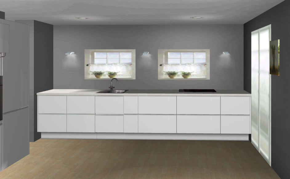

Variante A: Spüle mit in die 4,40 cm lange Zeile planunten zusätzlich zum Kochfeld , reine Arbeitsinsel (Plan anbei).
Von planunten links die lange Zeile:
60 US
90 KF
60 US
50 MUPL
60 Spüle
60 GSP
60 US
Tür planunten links geht wahrscheinlich wegen Einbruchsschutz doch nach innen auf mit 55cm, daher Abstsand vom KF von der Wand
Planunten rechts wollte ich auch den GSP nicht direkt in der Tür haben, daher noch ein 60 US in die Ecke.
Ihr habt schon recht, dass sich viele Möglichkeiten auch mit einer reinen Arbeitsinsel ergeben. Vorbereiten planunten, präsentieren auf der Insel. Abstellfläche für Wasserkocher, Wassersprudler und Kaffeemaschine finden sich auf den 60er US am Anfang und Ende der Zeile, zwischen Spüle und KF dann Platz zum Arbeiten.
Ich weiß nicht, ob mir diese ganzen 60er US in der Zeile gefallen, aber durch MUPL , Spüle und GSP sind ja lauter 50/60er US, so dass ich das dann für die restenlichen US fortgesetzt habe.

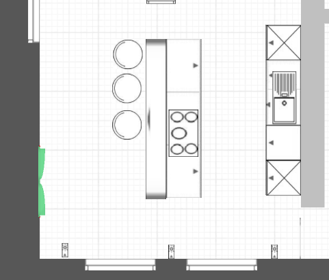

Und warum nicht die Küche um 90° drehen, so dass die Halbinsel nicht wie eine Barriere zum Esstisch steht? Dann wäre der Wasseranschluss kein Problem und die Küche offener.
Meinst du das so? Dann kann der Wasseranschluss noch immer nicht an die Insel. Oder was meinst du? Und das KF müsste auf die Insel, da an der Wand nicht genügend Platz ist planrechts. Die Küche müsste insgesamt kleiner werden, da wir nicht zu weit in den Essbereich rein können.
.. wenn Du die Insel nun an der Wand andockst geht es. - Das war die Idee.
Dann ist der Ausgang planunten links nur etwas zu gestellt, der in den Garten. Dann muss man immer um die Insel drum herum...
Ah, die zweite Frage hab ich nicht gesehen. Ja, der ist flexibel. Vom Laufweg, wenn man von der Treppe/Eingang kommt, muss man nur mal schauen bzw. deswegen haben wir den Durchgang nach planunten gelegt
Wenn man die Küche umplant muss man auch den Anbau umplanen. Ich versuche nur konstruktive Ideen reinzubringen, wie Du Deine Wünsche mit den Gegebenheiten verheiraten kannst. Zaubern kann man nicht...
ja, aber es stimmt schon, der Ausgang in den Garten ist nur mit Inselumkreisung möglich
ich glaube, dass es so nicht geht, weil man für den Stahlträger ein Stück Mauer lassen muss
es wäre auch weniger Stauraum, die Insel im beispiel ist 320 lang. Zwischen den US ist der Spalt für Wasser und Abwasser

Ja, für den Sturz müsste man 20cm an der Wand mind. stehen lassen.
Den seitlichen Blick auf die Insel ist Geschmackssache.
Für diese Variante spricht die Spülinsel-Möglichkeit. Der Laufweg spricht eher dagegen. Spannend verschiedene Perspektiven in dem Raum einzunehmen, aber ich denke wir bleiben bei der Variante A und einre reinen Arbeitsinsel. Dies scheint ja auch nicht das schlechteste.
Wir werden versuchen mit den Sanitär Leuten zu sprechen, ob die eine Möglichkeit sehen die Spülinsel umzusetzten. Im Zweifel haben die noch ein paar Ideen, die der Architekt nicht hat.
Was meint ihr zu der Aufteilung der US in der Zeile planunten? Reicht 1,10cm zwischen Spüle und Herd?

Wir beginnen die Stauraumplanung . Wir brauchen wenige 3er Schränke. Jetzt haben wir die Zeile planunten aktuell wie folgt geplant von rechts
60 US
60 GSP
60 Spüle
30 MUPL
80 US
90 Kochfeld (Bora (x?)pure)
60 US
Für den MUPL brauchen wir wirklich wenig Platz, daher die schmale Version. Zusätzlich sind es nun doch wahrscheinlich übertiefe US mit 66cm. Durch MUPL, Spüle, GSP wären wir eher bei einer 3-3 Aufteilung. Macht es Sinn dann die weiteren US auch so aufzuteilen mit einem Innenauszug, also die etwas unhandliche 1-2-3 Aufteilung. Insgesamt brauchen wir halt eigentlich nicht so viele 3er Schubladen.. Da es für die unteren Schubladen wohl auch keinen Innenauszug gibt. An der Insel würden wir 2-2-2 oder 1-1-2-2 machen. Ich bin kein Freund von völliger unruhiger Linienführung, möchte aber auch praktisch einräumen können. Gibt es da eine clevere Lösung? Ich finde die doch sehr unterschiedlichen Größen der US unruhig genug.
