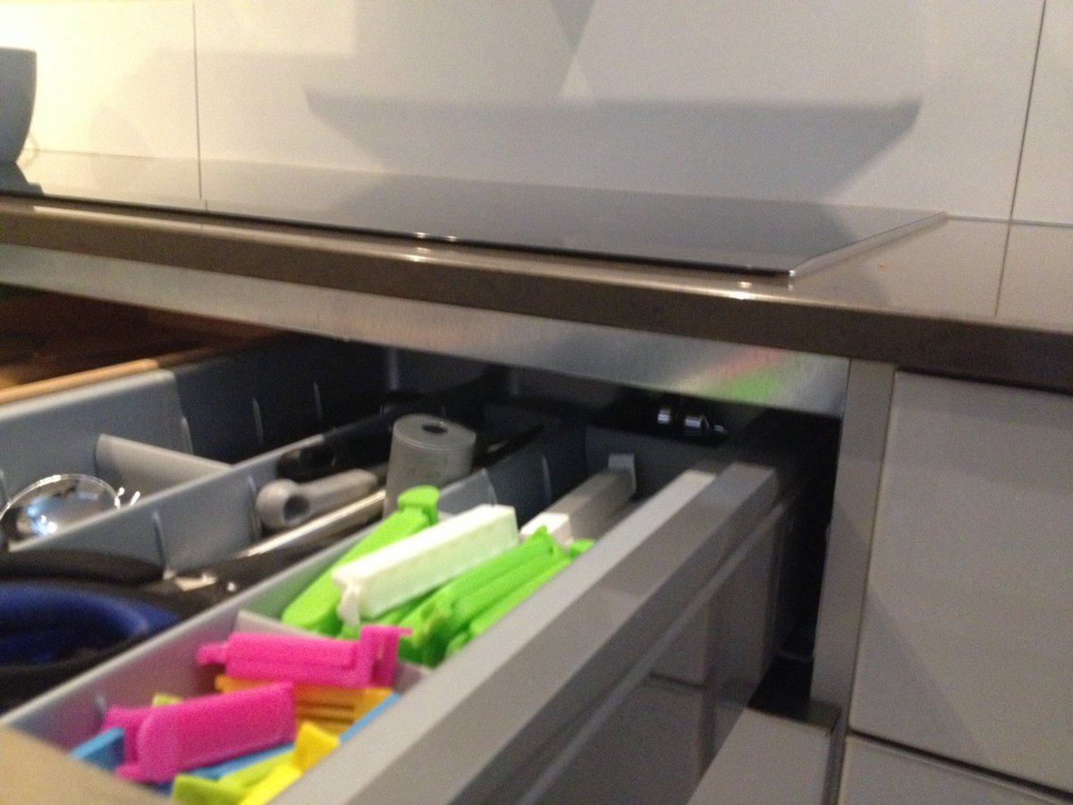

Wie funktioniert bei der hier gesehenen Küche das Induktionsfeld in der 2cm APL ohne, dass die Schublade darunter unnutzbar wird? Mein Küchenmensch sagte nämlich, dass diese dann wegen der nötigen Unterlüftung wegfalle. Ich glaube nicht, dass es nur daran liegt, dass dieses hier auf der APL aufliegt und wir uns unsere bündig wünschen. Welchen Hinweis muss ich dem KFB meines Vertrauens hier geben?
Und wie wurde die Schubladenfront deiner MUPL mit dem Auszug darunter verbunden? Hier sagte mein KFB, dass es zu instabil werden würde, als wir uns das derartig gewünscht haben.

@Ricard0 : Der Abstand zur Zarge beträgt bei Nobilia 43mm ( Oberkante Korpus) je nach Kochfeld bei 20mm APL kein Problem. Man kann noch die Schienen und die Halter der Frontblende 15mm nach unten versetzen. Ebenso den Schutzboden.

Als wir unsere Küche geplant haben waren wir in diversen Küchenstudios. In einem davon - und da habe ich mich schon sehr gewundert - wollte man mir ebenfalls weiß machen, dass unter dem Kochfeld keine Schublade möglich ist. Der Gang mit offenen Augen durch diverse Küchen-Fachgeschäfte zeigte mir allerdings das Gegenteil. Woher manche "Küchenfachberater" ihre Infos haben ist mir schleierhaft. Ich weiß jetzt allerdings, dass man nicht jeder Aussage blind vertrauen darf und so ziemlich alles hinterfragen und kontrollieren sollte.
Wir haben (und wollten) ein aufgesetztes Kochfeld weil ich Angst hatte, dass die Silikonfuge bei einem bündigen Kochfeld als Schmutzfänger fungiert. Darum kann ich Dir das mit der Bautiefe nicht 100%ig garantieren. Allerdings meine ich mich zu erinnern, dass auch hier die Schublade möglich gewesen wäre.

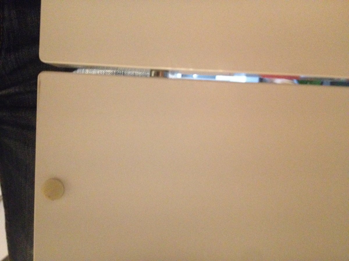

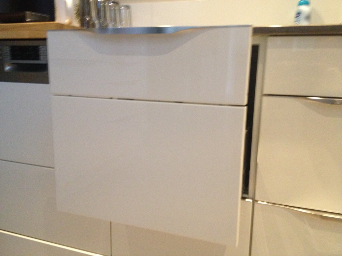

Was das Verstiften von Blenden angeht ist das im Falle unseres Nobilia -MUPLs genau so erfolgt:
Ebenfalls die Blende des Geschirrspülers.

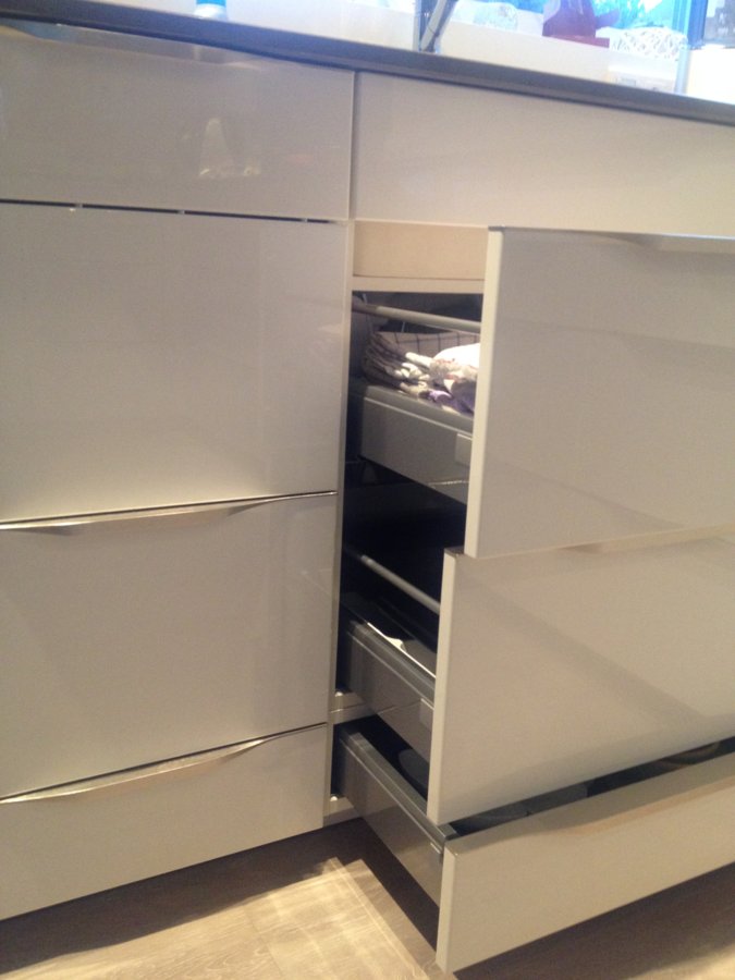

Wie habt ihr unter der Spüle diese Rastereinteilung geschafft? Hier ist 1-2-2-1.
Normal ist doch, wie auch auf eurer Kochfeldseite 1-1-2-2.

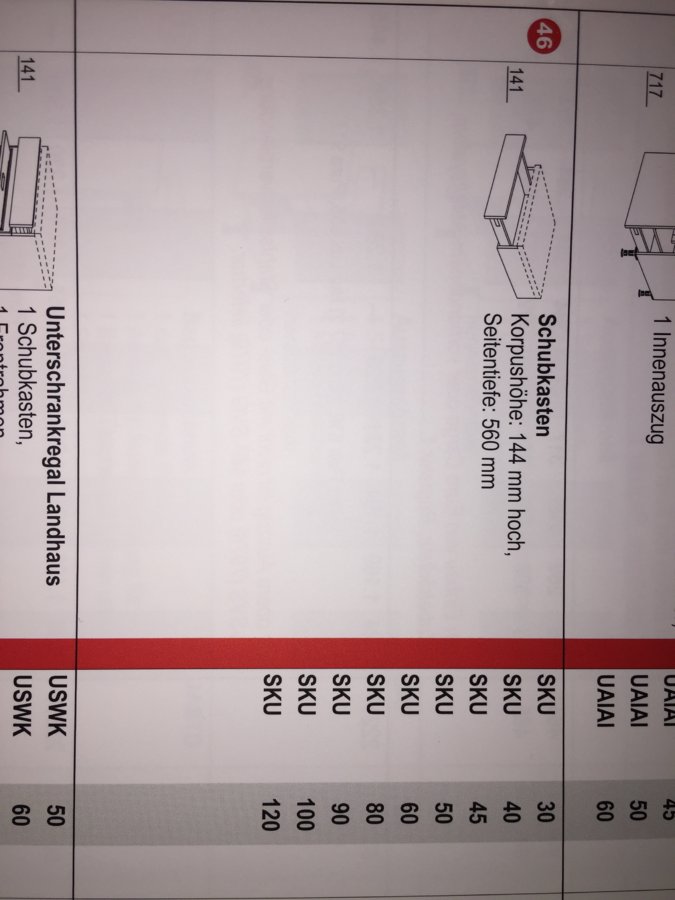

Ist das unter der Spüle ein extra Spülenschrank (Nobilia Typenliste: SPUDA-M)? Bin irritiert, weil der ja unten keine Schublade hat.
Oder ist das ein normaler 60-er US und ihr habt für den Syphon selber ausgeschnitten? Aber da ist das Raster auch 1-1-2-2.
Es wäre ganz lieb, wenn du mir des Rätsels Lösung mitteilen könntest, weil ich anhand der Typenliste nicht draufkomme.
Vielen Dank :rose:
Gruß
Cornelia
55.777
Da reicht es, dass ein KFB sein Programm richtig gut kennt und weiß, was er dem Hersteller in den Auftrag schreiben muss, damit die Schränke so geliefert werden.
Allerdings ist 1-2-2-1 in der Bedienung u. U. auch gewöhnungsbedürftig. Und ist hier vermutlich deshalb gewählt worden, weil eine GSP die entstandene Nischenhöhe nicht voll ausnutzen kann und dort ein kleines Podest untergebaut ist und die Front dort geteilt werden musste.

@Zuckerbäckerin :
Dann löse ich mal das Rätsel :
Unten SKU 60
Drüber UA 60-29
Oben SPUA 60-43
@KerstinB Die Front wurde nur aus Optikgründen verbaut:
Unten GSU 60 M
Front GSBV2A 60
Also sind es unter Spüle drei Elemente und ein Satz Füsse
Alternativ könnte es auch ein SKU UND EIN SPU2A sein und man baut die Füße um.
Beim MUPL ist ein SKU und ein UAASA 60

@KerstinB : Mea Culpa. Es wird nur ein Schubkasten und den normalen Korpus gesetzt. Beim Geschirrspüler ist es , wie Du gesagt hast ein Podest und eine verstiftete Front ( nicht klappbar )
Die Bezeichnungen sind von Nobilia und als Info für @Zuckerbäckerin

die Antwort meines Küchen-Fachberaters auf Zuckerbäckerins Frage mit dem Spülenschrank war folgende:
"Das ist ein ganz normaler Spülenschrank und ein SKA-60 unten drunter."

Hallo brufi,
vielen Dank für deine Antwort sowie dem erklärendem Bild:rose:. Da habt ihr ja wirklich einen guten Berater gehabt, der sich gut ausgekannt hat. Mit dieser Methode ergeben sich nochmal andere Planungsmöglichkeiten.
