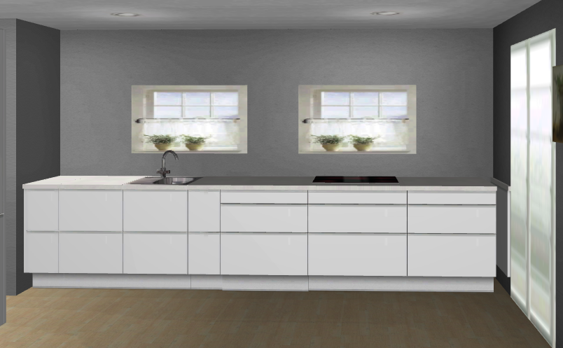

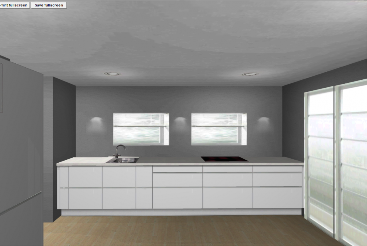

OK, wegen der Optik von GSP/MUPL und Spüle würde ich an der Wand 1-2-3 mit Innenschublade unten nehmen, Insel vielleicht innen 1-1-2-2 und aussen hast du türen oder was geplant?
Achso, du hast das kochfeld auch da, vielleicht darunter 3-3, dann hättest du ausreichend Platz oben für Töpfe?
oder ist das zu nah mit dem GSP an der Tür?
15
GSP
60 Spüle
30
90
90
90
Außen sind keine Schränke, also nur die Rückwand/Wange der Insel.
Geht 3-3 bei dem Bora xpure? Die oberste Schublade ist doch mit dem Kochfeld belegt, oder? Das hieße dort ist sowieso 1-2-3 dann, dann passt 1-2-3 für die anderen/seitlichen davon auch.
15 US ist bei übertiefe ein teure Sonderanfertigung. Geht erst mit 30 los.
Ein wenig mehr Abstand GSP vom Durchgang wäre gut damit man nicht über der GSP klettern muss. In dieser Ecke planunten rechts, bei der Spüle, soll auch die Kaffeemaschine hin und ggf der Wassersprudler. Daher dort lieber etwas mehr Platz.
das stimmt, ein 15er würde ich auch nicht in Übertiefe nehmen
Ich weiß nicht, ob 1 Schublade für BORA reicht, musst du erfragen. Ich weiß, dass es mit Greifraum reicht, weil die Rasterung 1.5-1.5-3 ist.
Müsste der 15er denn Übertiefe haben? Da könnte man doch einfach einen normalen 15er hinstellen wenn das Maß da Sinn macht und nicht aufgrund irgendwelcher Verrechnungsmodelle zu komplziert wird. Man sieht ja nicht wie tief der ist. Den könnte man sogar offen lassen für den Handtuchhalter wenn du das magst.
Stimmt, normale Tiefe 15 würde gehen. Nur trotzdem eng für den Durchgang bei offenen GSP
Offener US an der Stelle ist nicht so meins.
Wir wäre
30
60 GSP
60
30 MUPL
80
90 Bora
80
Ich hau es mal in den Planer. Auch eine Art Symmetrie
Ich glaub ich würde es davon abhängig machen was ihr an Stauraum braucht.
Für die Linienführung: Vielleicht wären verstiftete Fronten in gleicher Optik wie der 1 2 3 Rasterung eine Möglichkeit? So machen wir es bei MUPL und Spülenunterschrank.
1 2 3 hab ich auch überlegt, dann bräuchte man das aber für MUPL, GSP und Spülen-US. Frag ich mal nach, was das kostet.
Ich hab gerade mal geschaut, wenn Kaffeemaschine dort in die Ecke kommt, kommen da auch die Kaffeetassen, Kaffee und Tee hin. Und da reicht uns ein 30 US wahrscheinlich nicht ansatzweise. Ich probiere es mal aus.

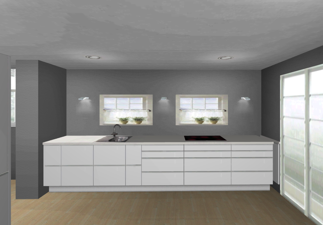

So siehts auch gut aus. So wäre die halbe Zeile so, die andere Hälfte anders. Auch ok.
Warum eigentlich auf der rechten Seite (wenn du eh zwei Rasteroptiken machst) nicht 1 1 2 2 ? Das würde den Stauraum maximieren.
Naja, bei dem Mix von 1-2-3 mit 3-3 sind zumindest die unteren Linien gleich und oben kommt eine dazu. Bei 1-1-2-2 mit 3-3 gemischt, stimmt gar keine linie mehr überein.

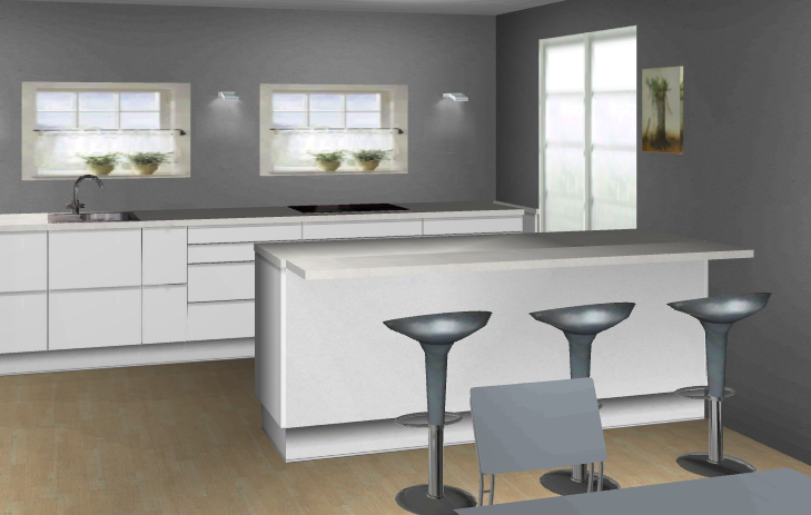

Vor der rechten Hälfte steht ja auch noch die 2,40 Insel. Die verdeckt ein paar Unregelmäßigkeiten. Aber völliges durch mischen der Linienführung wird wild.
Naja, gewinnt keinen Design Award...;-)
Auch mit Insel davor sieht man den Übergang..
Im echten Leben fallen die Linien nicht so stark auf und man hat auch nie diese Perspektive. Da die Halbinsel vor den 1-1-2-2 ist, sieht man diese Linien nie. Man schaut auch nicht unbedingt schräg nach unten wenn man in der Küche ist.
Man kann natürlich auch Fronten verstiften, um die Linien fortzuführen, und unten bei 3 und Innenauszüge wo nötig einplanen.
Und, liegt das Angebot schon vor?
Wenn die Kaffeemaschine ganz links steht, wäre dort 1-2-3 für das Zubehör sinnvoller als 3-3, oder?
Ich persönlich bin ein Fan von „erkennbaren Schränken“ und habe bei mir den GSP als eine durchgängige Front (so können auch seltenere Gäste besser mithelfen ;-)). In deinem Fall dann MUPL wieder 3-3, danach 1-2-3.
