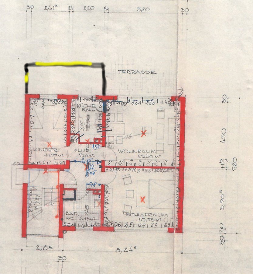

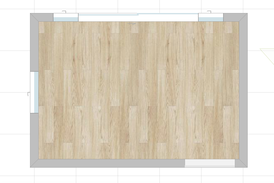

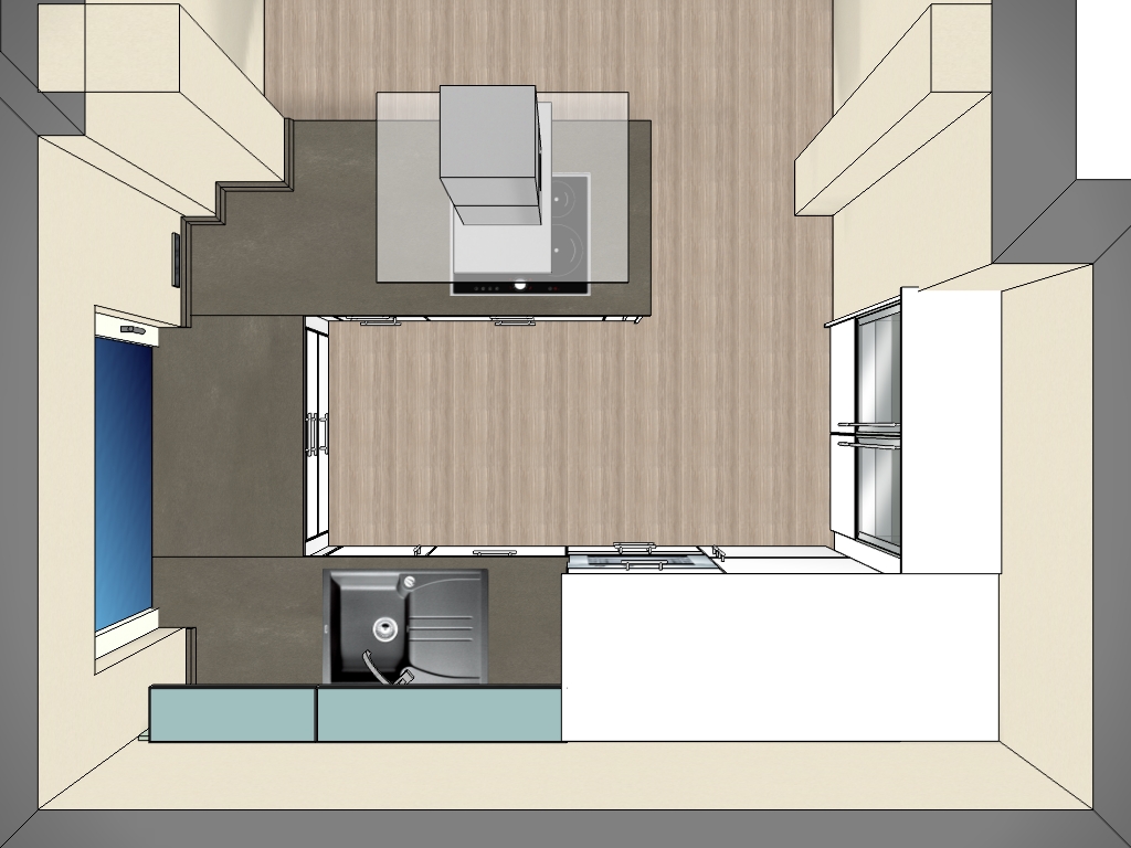

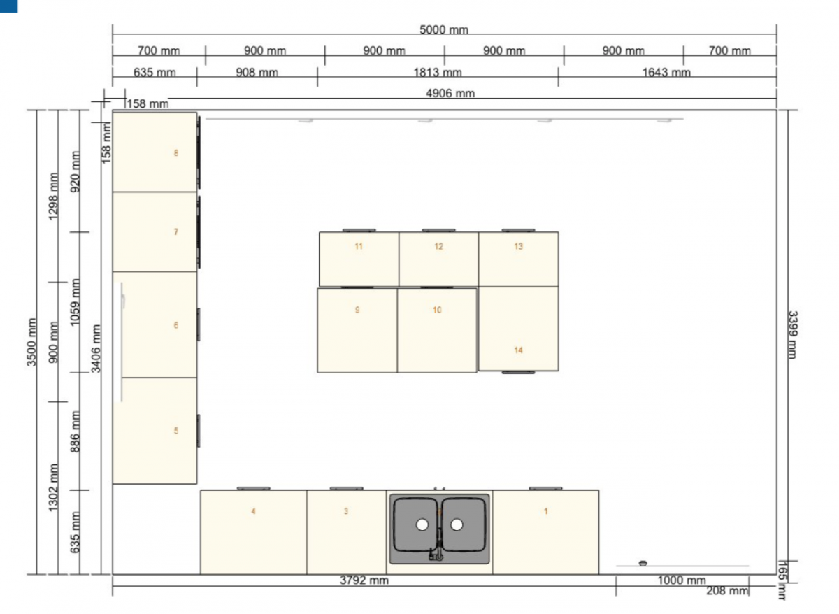

Angehängt habe ich zwei Bilder unserer aktuellen Küche, einen "offiziellen" Grundriss auf dem der Anbau grob zu sehen ist, eine grobe Idee per IKEA Planer und einen hübscheren Screenshot vom Anbau.
Der Anbau soll ca 3,5 x 5m groß werden, kann aber noch an die Küche angepasst werden. Welch ein Luxus :-) In der aktuellen Küche soll das Fenster zu einem Durchgang umgebaut werden, durch den man in die neue Küche kommt. Auf den Skizzen ist gut zu erkennen, an welchen Stellen wir Fenster bzw. große Terrassen Schiebetüren verbauen wollen.
Wir mögen keine Hängeschränke und mögen unsere aktuelle Küche mit den niedrigen Schränken sehr. Wir würden, wenn möglich, gerne all unsere Möbel in die neue Küche integrieren. Lediglich der Kühlschrank darf sich gerne vergrößern (Kann auch Side by Side werden).
Wir würden gerne eine Insel installieren und auch die aktuelle Esse verwenden. Das Kochfeld darf sich gerne von 60 auf 75/90 vergrößern. Die neue Arbeitsplatte soll aus Granit sein. Auch die Spüle darf sich gerne vergrößern (aktuell passt kein Backblech bequem hinein).

Mir fällt als erstes auf, dass es aus der neuen Küche keine Terrassentür gibt. Warum? Das wäre doch super praktisch.
In wieweit kann man denn den Anbau verändern, also von der Größe her?
Was ist mit der derzeitigen Küche geplant? Esszimmer? Wird es eine Öffnung zum Wohnzimmer geben?

das habe ich vergessen zu erwähnen, die gesamte lange Seite soll "verglast" sein, dazu gehört dann auch eine Tür.
Also es ginge auch den Anbau auf 5,5 x 4m zu bringen. Es ist halt irgendwie praktisch, das Gebäude an die Küche anpassen zu können ;-)

Das Kinderzimmer planlinks der jetzigen Küche hat dann nur noch ein Fenster zur neuen Küche hin? Dieses Wandstück sollte also nicht verbaut werden. Wird die Belüftung für dieses Zimmer dann reichen?
Interessant wäre der Grundriss nach allen Änderungen. In Deinem Wohnungsgrundriss ist viel rumgemalt. Könntest du einmal kurz skizzieren (reicht eine Handzeichnung), wie die Wohnung nach Umbau aussehen soll? Wo wird der Essplatz sein? Was passiert mit dem fensterlosen Kinderzimmer? Was wird aus dem alten Küchenraum? Welche Wände fallen weg?...

Ihr habt euch bestimmt gute Gedanken gemacht, um den Anbau zu planen. Mal eine ganz andere Frage: warum verlegt Ihr das Schlafzimmer nicht ins Kinderzimmer, Küche wird Gäste-/Arbeitszimmer (also die Nutzung des Kinderzimmers), dann reißt Ihr die dünne Wand zwischen Schlafzimmer und Wohnzimmer raus und schafft einen großen Allraum mit Küche planunten, Essbereich und Wohnbereich?
@gerhard2k1 ... geht es hier noch weiter? Ehrlich gesagt, kann man mit den Grundrissscreenshots aus deinem Eingangsbeitrag wenig anfangen. Sinnvoll zunächst, alle Grundrissansichten entsprechend des Gesamtgrundrisses ausrichten. Und dann auch einen Grundriss vom Anbau mit aktuellem Stand Fenster, Terrassenzugang etc. (vermaßt) einstellen.
Interessant auch die Fragen, die schon gestellt wurden, wie, was passiert mit der Küche usw.
@Omas Garten .. Kinderzimmer als Schlafzimmer wird wohl etwas eng mit nur 261 cm Raumtiefe.
@gerhard2k1 ... die 5000 Euro sollen für Granitplatte und was genau reichen?
