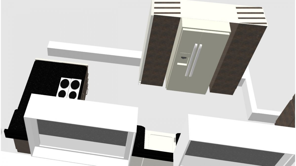

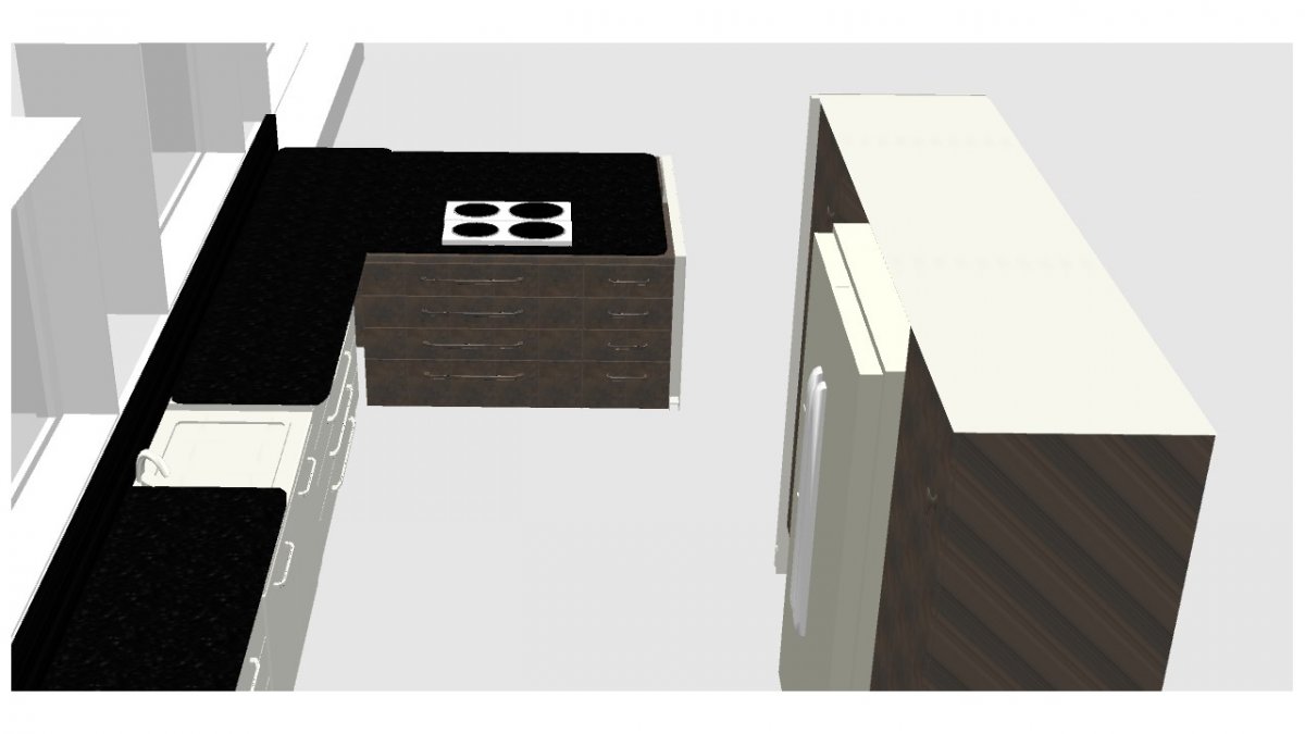

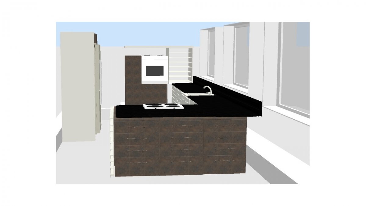

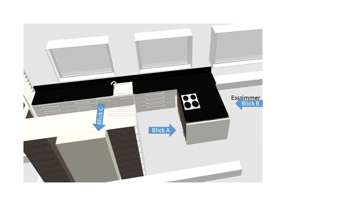

Hallo liebes Forum,
auch wir würden gerne unsere Küche im Forum zur Diskussion stellen und freuen uns auf Eure Rückmeldungen.
Wir werden in den nächsten Wochen einen Kaufvertrag für einen ca 30 Jahre alten Bunlalow unterschreiben und freuen uns schon tierisch :-)
Wir möchten gerne die Küche aufmachen und opfern auch den Abstellraum für die Küche. Den Grundriss, den ihr seht ist also der fertige, nach dem Abriss der Wände. Wir haben einen Abstellraus außerhalb der Küche, den wir dann für Bügelbrett, Sauger etc nutzen wollen. Nur die Vorräte sollten in der Küche selber bleiben.
Weiterhin würden wir gerne einen amerikanischen Side-By-Side Kühlschrank einbauen.
nach intensivem Lesen der zahlreichen Beiträgen zu toten Ecken, haben wir haben pro uns Cons den Einbau von LeMans oder Karussels abgewogen und sind zu dem Schluss gekommen, das wir die Ecken einfach tot lassen. Die tote Ecke in der Insel "beleben" wir etwas, in dem wir einen tieferen Schubfachschrank einbauen.
Auch wenn es für die Küchenplanung selber nicht so wichtig ist, die Front der Küche wird teilwesie eine Art Kupfer Rot Braun und teilweise magnolien-beige. Die Arbeitsplatte wird schwarzer 3cm dicker Granit sein. Wir möchten an den Seiten oft Wangen einsetzen.
Die Aufteilung ist aus dem Gedächnis nach einer intensiven Küchenberatung entstanden
Die Dunstabzugshaube habe ich nicht eingezeichnet es ist eine Falmec Lumen Inselhaube mit Rundumbeleuchtung und Abluftgeplant.
Hat ggf jemand Erfahrung mit so einer Haube ?
Die anderen Geräte sind alle von Neff :
GSP: GV94604-P
Backofen : Mega SHM-4445
Kochfeld: TPT5820X
Leider habe ich es nach 2 Std aufgegeben den Alno Küchenplaner zu installieren und habe die Planung mit Sweet Home 3 D gemacht. Die Möbel sind nicht alle 100% ausgerichtet, aber ich denke die Aufteilung wird deutlich. Die eingezeichneten Schubfächer sind nicht ganz richtig, es sind alles Schränke mit einer Schublade und 2 Schubfächern drunter. Ich hoffe ihr werdet aus den Bildern schlau.
Vielen Dank für Eure Tipps und Hinweise
Lieben Gruß
Fco

Hallöle, und erst ein Mal ganz herzlich :welcome: hier.
Schöne Threaderöffnung :top:.
Wie immer ist derzeit viel los im Planungsboard , deshalb bitte nicht ungeduldig werden.
Bis dahin viel Spass und viel nützlichen Input wünscht Küchenschreiner
Samy
Hallo, ein Etagengrundriss lässt mehr Urteil über die Planung zu.
Auf den ersten Blick gefällt mir das Kochfeld auf der Halbinsel nicht - Fettspritzer!!! Ich würde dieses an due kurze Seite an Stelke des BO einplanen, diesen dann in den Hochschrankblock integrieren.
Ist die Arbeitshöhe ausgetestet? Sonst könnte ein 6er Raster möglich sein.

Hallo Bärbel,
Einen Grundriss habe ich angehängt.
Das Kochfeld auf der Insel möchte meine Frau trotz den Fettspritzern haben, ich stehe dem auch kritisch gegenüber.
Arbeitshöhe passt, haben wir jetzt genau so.

In nahezu allen Kochshows siehst Du Kochinseln. Das hat einzig und allein einen Grund: nur so kann der Kameramann vernünftige Bilder liefern. OK, wenn zu Euch das Fernsehen kommt....
Sehr schöner Grundriss - herzlichen Glückwunsch.
Mal abgesehen vom Fett, der Stummel passt nicht zu eurem großzügigen Grundriss. Meiner Meinung nach gehört da ein schöner Hochschrankblock, gerne den SBS integriert auf die planlinke Seite, ich würde ja immer auch den GSP dort hochbauen, dies ist so ein Komfortgewinn!!!! Planrechts dann eine übertiefe Arbeitszeile entweder mit dem L planoben, dort den Herd geplant oder schlicht und elegant nur eine übertiefe Zeile und auch da planoben rechts den Herd - bei Planung einer Deckenhaube könnte das Kochfeld auch vor ein Fenster.

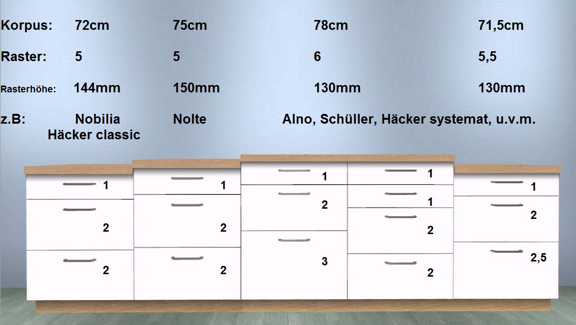

Nochmal zur Arbeitshöhe, habt ihr euch mal mit 6er-Raster beschäftigt, auch bei knapp 90 cm Arbeitshöhe ist das realisierbar - es gibt halt eine Schublade mehr Stauraum zum Üblichen.

Naja, wenn ich eine Schublade daz bekomme, dann wird Arbeitsplatte ca 15 cm höher, und damit sehr hoch, für uns auch zu hoch oder verstehe ich da was falsch ?
Falsch, lies alles ganz genau: Viele Herstellern haben eine Korpushöhe von 78, manche 80 mit 6-rastrigen Eintelilung, macht ca. 13 cm Rasterhöhe. Rechenbeispiel: 78 Korpus + 10 Sockel + 4 APL macht 92 cm Arbeitshöhe. Steht alles in dem Link.
Irgendwie bin zu doof das zu verstehen.
Wenn ich eine bestimmte Höhe vom Korpus habe, dann habe ich doch nicht mehr Platz, wenn ich ein anderes Raster nehme. Ich kann den Raum unterschiedlich auf die Schubladen bzw. fächer aufteilen. Meistens hat man ja 2 Schubfächer und eine Schublade, wenn ich jetzt eine Schublade mehr habe, muss ich den beuden Schubfächern was wegnehmen. Oder verstehe ich das auch falsch.
Ist das 5er bzw 6er Raster nicht einfach nur eine Art der Aufteilung der Korpushöhe ?
Gruss
Fco
Dann versuche ich mal das zu erklären.
Beispiel Nobilia : Korpushöhe 72 cm, 5 Raster à 14,4 cm. Ein Besteckkasten ist niedrieger als das, und der Rest ist Luft.
Bei Nolte ist der Raster 15 cm, also noch mehr Luft.
Das andere Extrem ist Next125: Korpushöhe 75/6-rastrige Einteilung, also Rasterhöhe 12,5 (daher der Name). D.h., dass der Korpus nur 3 cm höher ist, aber es passt eine Schublade mehr. Das Besteck passt trotzdem rein, nur weniger Luft. Es ist also einfach eine effektivere Nutzung des Stauraums.
Dazwischen sind andere Rastermaßen und Korpushöhen, Leicht, z.B. hat Korpus 80, 6 Ratern à 13 cm. Viele Herstellern bieten ein 6er-Raster mit 78 Korpushöhe.
Deswegen ist es wichtig, die für sich optimale Arbeitshöhe zu bestimmen, um die passende Korpushöhe auszuwählen und, wenn es geht, einen 6er Raster nehmen.
Der nächste Schritt ist dann eine genaue * Stauraumplanung *, um die Einteilung in Schubladen/Auszüge optimal zu gestalten.

Mal ne andere Frage, wiecsiehtvdas mit einem SpritzschutzbaufvdercInsel aus. Sollte dercsein und wenn ja, wie und wie gross ?
Danke und viele Grüsse
Fco
Wenn du neben und hinter dem Kochfeld circa 40cm Platz hast, dann landen nur noch wenige Spritzer auf dem Boden. Ein Spritzschutz würde der Idee einer zum Wohnraum hin freien Insel aber schon irgendwie widersprechen. ;-)
Auch ich plädiere dafür, das Kochfeld nicht auf die Halbinsel zu packen sondern an die Wand. Du umgehst nicht nur das Spritzproblem, auch die DAH ist deutlich einfacher (und günstiger) anzubringen, du wolltest ja Abluft. Existiert das Loch schon? Wo, wie groß?
Denn es ist ja schön, wenn du dir schon eine Inselhaube ausgesucht hast, aber ist die Abluftführung auch schon durchgeplant?
Bedenke, dass viele Mahlzeiten gar keinen Einsatz des Kochfeldes benötigen, aber so eine Halbinsel gut ist um alles, was man auf dem Esstisch braucht, schon mal abzustellen und nach dem Essen entsprechend.

Hier nochmal ein Bild zur Verdeutlichung der Rasterhöhen (die wirkliche Arbeitshöhe wird dann über unterschiedliche Sockelhöhen erreicht):
