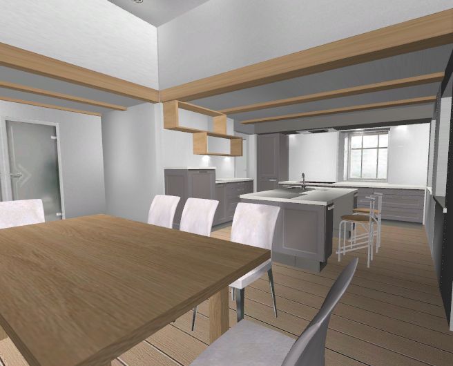

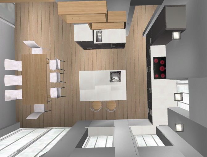

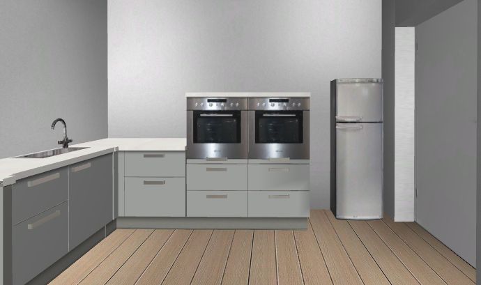

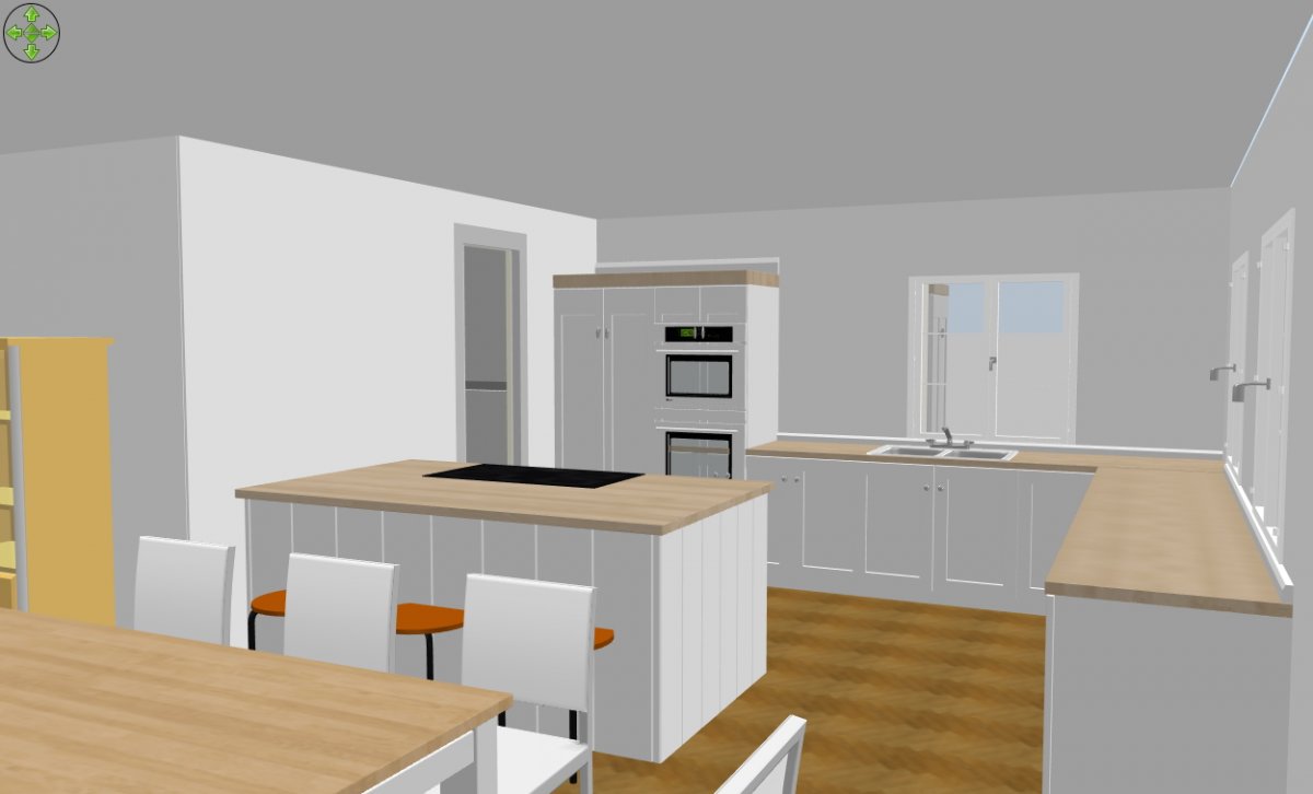

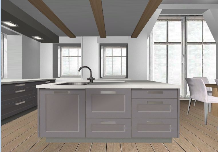

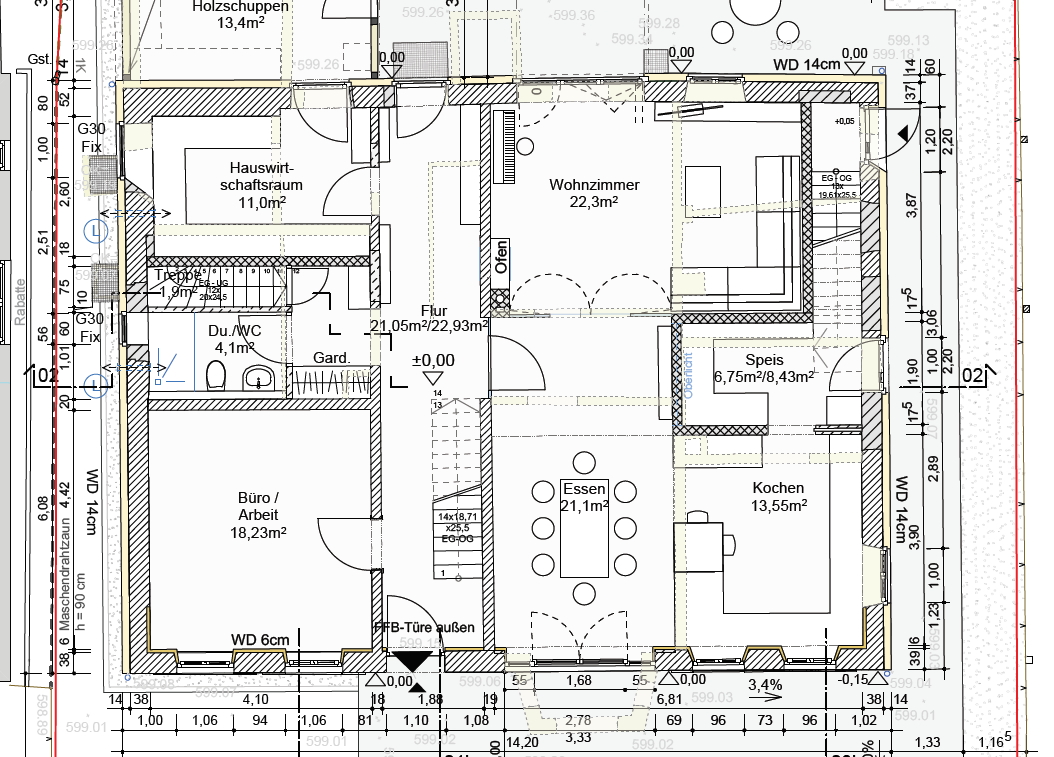

Hallo liebes Küchenforum,

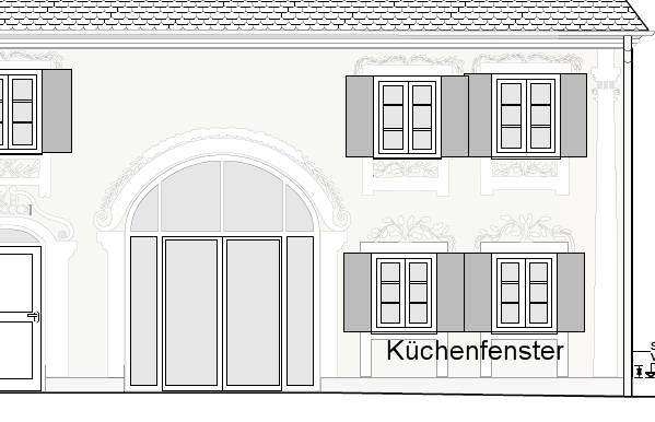

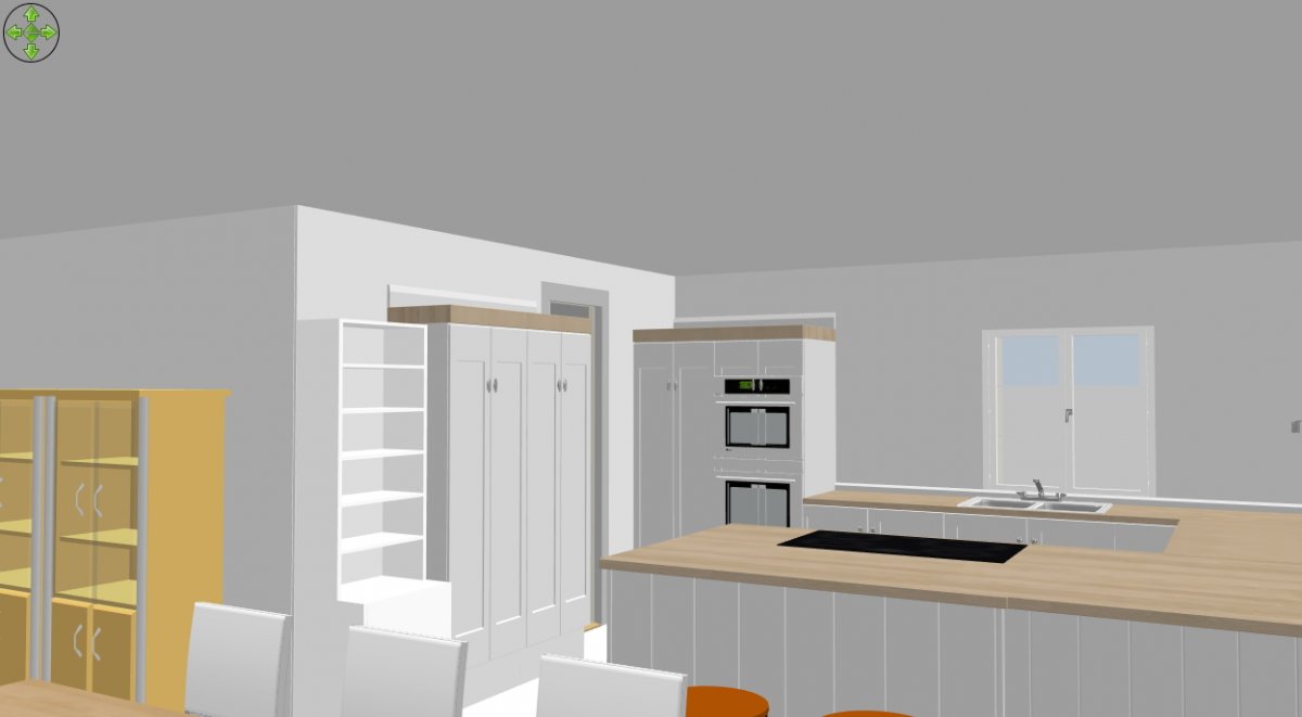

wir stehen vor einer echten Herausforderung von hoffen auf Eure Mithilfe. Wir haben ein altes denkmalgeschütztes Bauernhaus aus dem 18. Jahrhundert gekauft und werden dieses kernsanieren (lassen). Der neue Grundriss steht, daher geht es jetzt an die Küchenplanung .
Was es für uns so schwierig macht: Wir leben momentan noch im Ausland und können daher nicht mal schnell in ein Küchenstudio gehen um uns zu inspirieren oder beraten zu lassen. Sobald ein konkreter Entwurf steht, werden wir uns natürlich sofort in den Flieger setzen
Wir hatten bei unserem letzten kurzen Heimatbesuch eine Küche planen lassen, allerdings haben wir keinerlei Pläne, Bilder, Entwürfe oder sonstiges mitbekommen, so dass uns das überhaupt nicht weitergeholfen hat. Der Planer (kleines Küchenstudio) hatte auch unsere Bedürfnisse überhaupt nicht abgefragt, sondern einfach eine „schöne“ Showküche geplant.

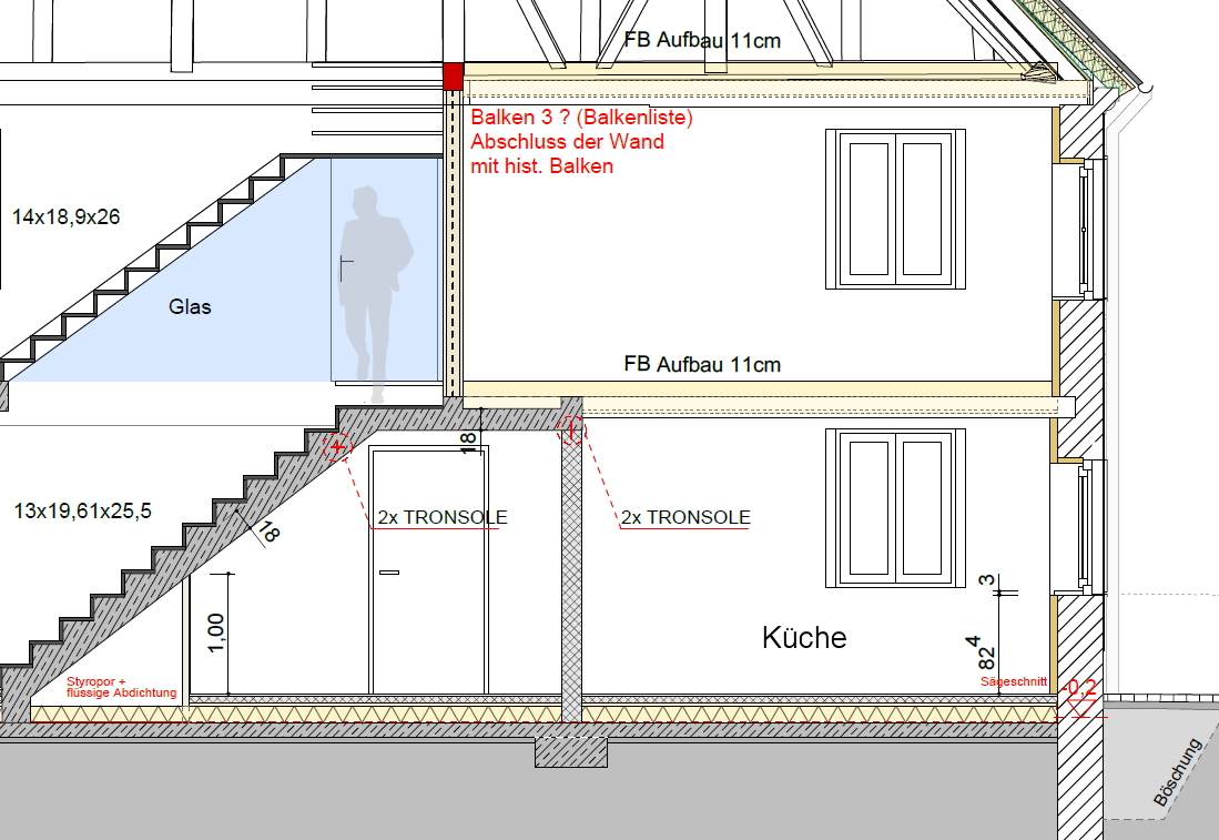

Die Sanierung fängt gerade erst an, deshalb kann im angehängten Grundriss Folgendes noch verändert werden:
Wohin mit dem Kochfeld? Der Rest ergibt sich dann daraus. In unserer alten Küche hatten wir ein Ceranfeld auf einer 90cm tiefen Halbinsel. Und gegenüber Counterstühle fürs schnelle Frühstück. Uns hat immer gestört, dass das Kochfeld „mitten“ im Essen liegt und alles Mögliche darauf abgelegt wird. Warum schwanken wir:
Wir haben bisher nicht darauf geachtet, welcher Schrank wie breit ist und was wo verstaut wird. Das machen wir im nächsten Schritt, wenn wir die Küchenform und die Anordnung Kochfeld-Spüle-Kühlschrank geklärt haben. Da mache ich mir weniger Sorgen, da wir noch die Speisekammer und einen HWR haben werden.
Wir sind jetzt schon sehr dankbar, dass es das Küchenforum gibt und hoffen natürlich, dass Ihr auch uns weiterhelfen könnt. Wir sind gespannt auf Eure Kommentare.
Vielen liebe Dank & schöne Grüße,
- Türe zur Speisekammer: Die Türe kann flexibel hin- und hergeschoben werden. Geplant ist eine Schiebetüre.
- Fenster im Osten (planrechts): Das Fenster gibt es momentan nicht, würde aber wiederhergestellt werden, da das Haus früher dort ein Fenster hatte. Optisch toll, sowohl von innen als auch von außen (Ostseite = Morgensonne)
- Brüstungshöhe : Die Brüstungshöhe der Fenster ist derzeit auf 85cm geplant, kann aber auch noch einige Zentimeter variieren.
- Elektro- und Wasseranschlüsse können noch vollkommen flexibel gestaltet werden.
- Der Raum hat eine niedrige Deckenhöhe mit sichtbaren Deckenbalken, dazwischen weißer Putz. Vermutlich werden wir Lampen direkt in die Decke einbauen. Die Deckenbalken verlaufen von planoben nach planunten. Auf der Höhe der linken kurzen Speisekammerwand gibt es einen Balken an der Decke, der die „Grenze“ zur Küche vorgibt. Die Decke über dem Esstisch ist ca. 5 Meter hoch und komplett aus Holz. Somit ist der Küchenraum durch die niedrigere Decke klar abgegrenzt.
- Die Fenster sind weiße Bauernhausfenster aus Holz mit zwei Quersprossen (Sechsteilung)
- Wir kochen sehr viel mit Freunden und für Gäste, daher ist die Insel/Halbinsel ein Muss.
- Wir wollen wieder einen Schnell-Essplatz mit Counterstühlen, keine hohen Barhocker und viel freien Platz zum Essen
- Wenn man kocht, spritzt auch mal das Fett. Daher haben wir etwas Sorge um den Boden auf der anderen Seite (derzeit Parkett geplant) und unsere Gäste/Kinder auf den Counterstühlen.
- Der Dunstabzug sollte nicht nur Dekoration sein, sondern wirklich gut das Fett aus der Luft filtern.
- Welcher Boden kommt in die Küche? Fliesen sind robuster, allerdings schaut der Übergang optisch nicht so schön aus. Der Wohn-und Essraum wird Eichendielen oder Massiv-Parket haben. Wie gut oder schlecht ist das als Küchenboden geeignet?
- Küchendesign: Wir schwanken zwischen moderner Landhausküche mit dezentem Profil in den Fronten oder ganz modern und grifflos. Gerne weiße Fronten und dunkle (schwarze) Stein-Arbeitsplatte , wenn wir einen Eichenboden in der Küche machen. Ansonsten wohl eher ein grauer oder beiger Fliesenboden (Zementfliesen?) und Echtholz-Arbeitsplatte.
Anma
