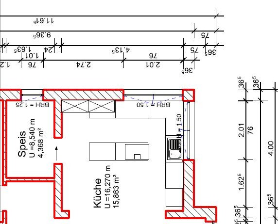

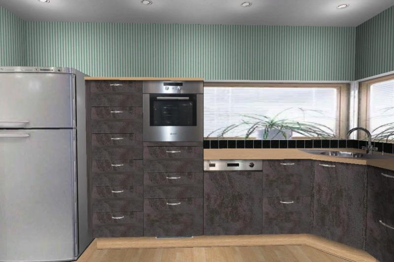

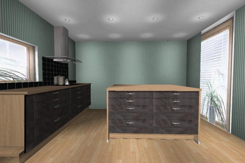

Hallo Forumsgemeinde,

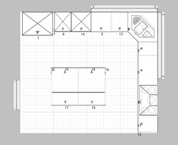

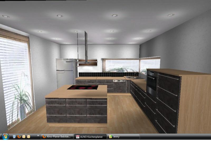

für unser EFH welches 2013 gebaut wird, sind wir grad an der ersten Küchenplanung .
Wir haben uns für eine Inselküche entschieden, die Fronten sollen dunkel werden, als Arbeitsplatte eine helle Holzarbeitsplatte. Die genaue Farbzusammenstellung ist noch nicht bekannt.
Wir werden zwei große augenhohe Fenster im Eck haben unter denen im Eck die Spüle sitzen soll.
Das bodentiefe Fenster im Plan ist die Schiebetür zur Speis. Diese wird in der Wand verlaufen.
Aktuell ist geplant, dass die Küche gemäß dem Grundriss offen bleibt, evtl aber später Schiebetüren zwischen Esszimmer und Küche eingebaut werden.
Checkliste zur Küchenplanung von April2013
Körpergrössen aller Hauptbenutzer (wegen Arbeitshöhe ) in cm : 1,68 und 1,80
Brüstungshöhe des Fensters (in cm) : 110
Fensterhöhe (in cm) : 76
Raumhöhe in cm: : 255
Spülenform: : Eckspüle
Küchenstil? : grifflos
Gewünschte o. vorhandene Tischgröße : 6-8 Personen
Wofür soll der Sitzplatz in der Küche genutzt werden? Wie häufig? : ---
Welche Arbeitshöhe ist angedacht (in cm)? : 86
Was steht auf der Arbeitsplatte oder soll dort stehen? : Messerblock, Obstschale
Wird alleine gekocht? Oder auch gemeinsam? Mit und für Gäste? : gemeinsam auch für Gäste
Was stört an der bisherigen Küche und was soll die neue Küche unbedingt können? Warum? : Alte Küche: wenig Stauraum für hohe Töpfe und Pfannen, unübersichtlich, wenig Arbeitsfläche; neue Küche: viel Stauraum, übersichtlich, viel Fläche, versenkbare Knöpfe am Backofen, integrierte Schalterleiste an der Spülmaschine, höhenverstellbare Dunstabzugshaube

würde die spüle nicht in die ecke setzen, ist total unpraktisch
vor allem wenn einer spült und einer abtrocknen will, der kommt kaum an
die spüle ran.
die lösung im grundriss ist praktischer.
zwei liegefenster, mittig gesetzt, die sich nicht berühren würden dem raum besser stehen.
grüssle hanna

super, du hast dich schon in den Alno Planer eingearbeitet
:clap: Hast du auch noch die .KpL und .Pos Datei für uns, dann können wir uns deine Planung herunterladen und schon mal angucken....
und wenn du dann noch den Grundriss der Alno Planungen, (STRG Alt Save) anfügst sind wir ganz zufrieden....;-)

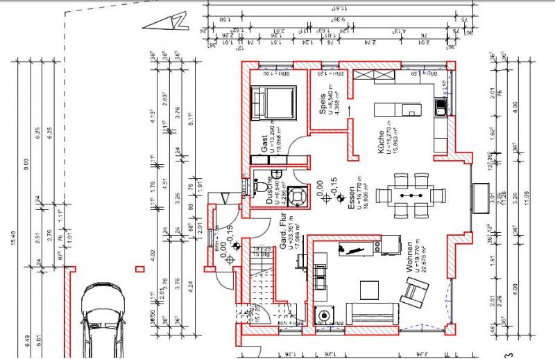

naja, noch nicht ganz, den Etagengrundriss solltest du uns noch gönnen, damit wir uns orientieren können und die Laufwege kennenlernen.;-)

Den Alno Grundriss hab ich ja bereits eingefügt... oder meinst du was anderes??
Hier noch die restlichen Dateien und der vollständige Grundriss vom EG ;-)

über die Eckspüle kann man sich streiten. Bei dieser Fenstersituation finde ich die eigentlich auch gar nicht so schlecht:kiss:
scheint mir allerdings so, dass die Eckspüle noch nicht richtig sitzt und mehr Platz benötigt, als im Plan?
Ja und die Geschirrspüle, das hast du richtig erkannt. Dort an der Stelle geht sie nicht, da sie dir beim Öffnen den Müll blockiert. Der sollte weiter außen sitzen.
An der Wand planrechts unten musst du noch eine 5 cm Blende einplanen, damit du die Auszüge auch aufbekommst

ich kann deine Planung jetzt öffnen. Werde sie mir heute nachmittag genauer anschauen.
Hab ihr bereits die optimale Arbeitshöhe ermittelt? Im Eröffnungstext steht 86 cm. Bei euerer Körpergröße sind aber mindestens 90 cm möglich. Ab dieser Höhe kann man bereits 6-Raster verwenden, was eine Stauraumebene mehr bedeutet.
Idealerweise ergeben alle 3 Methoden ca. denselben Wert​

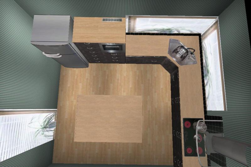

Eine Planung mit 6-Raster - die Höhe wird über den Sockel angepasst.
Beginnend planoben, links:
Kühlschrank
nachfolgende HS in der Höhe angepasst
50er Vorratsschrank
60er für BO - könnte evtl. knapp werden wegen des Fensters
SpüMa
50er Auszug 3-3 evtl. mit Innenschublade
eure heißgeliebte Eckspüle
40er Auszug 3-3 für Müll unter der Arbeitsplatte
90er Auszug 1-1-2-2
90er Auszug 1-1-2-2 mit Kochfeld - so bekommt ihr keine Probleme mit Querströmungen und könnt direkt mit der Abluft nach außen
50er Auszug 1-1-2-2
Insel - reine Vorbereitungsinsel:
2 x 80 er Auszug 1-1-2-2 in 75 cm Tiefe
gegengestellt:
2 x tiefenreduzierte Schränke mit Drehtür oder p2o

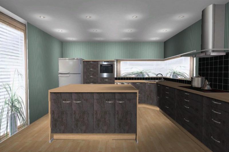

Danke für den Plan aber es soll vom Grund her so bleiben wie ich es mal geplant habe. Also Induktion auf der Insel, Backofen und Nebenschrank mit ner Höhe von 150 und rechts ins Eck.
Spüle im Eck unterm Fenster!!

Also ich finde ja Melas Planung schon sinnvoller. Und so eine große Vorbereitungsinsel ist echt was feines. Stell dir vor du baust dort ein Buffett auf und die Leute können schön drum herum laufen.
Außerdem kostet eine "vernünftige" höhenverstellbare Insel-DAH einen schönen Batzen Geld.

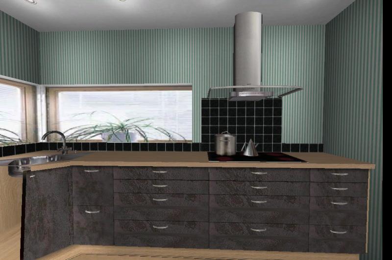

1. Wenn ich das bei euch richtig sehe wird es für eure DAH schon schwer werden wegen der Querströmung.
2. Bei einer 1,50m Insel wo schon 80 cm für das Kochfeld abgehen bleiben rechts und links mal gerade 35cm Abstellfläche. Simulier das mal in deiner jetzigen Küche, oder auf einem Tisch wie wenig 35 cm sind.
3. Wie lange stehst du wirklich am Kochfeld wenn du kochst? Also ich sehr wenig, denn die meiste Zeit bin ich mit schnippeln und vorbereiten beschäftigt und dazu wäre mir definitiv zu wenig Platz neben dem Kochfeld. Es sei denn du arbeitest mit dem Rücken zum Esszimmer.

Wenn Du aber Induktionsfeld nimmst, soll es doch nebenan ausserhalb des Kochtopfs auf dem Feld nicht heiss werden? Dann soll es doch mit dem Schnibbeln neben dem Indukfeld auch noch klappen?
Ich habe auch eine Kochinsel bei mir geplant. Habe auch meine Gruende dafuer. Ein wichtiger dabei ist, ich mag trotz der Vorteile eine Spueleninsel einfach nicht. Mir persoenlich sieht es einladener aus, wenn auf der Insel, die nach vorne zum Ess-Wohnbereich schaut, nichts dreckiges wie Restessen von Tellern in die Spuele eingespuellt wird. Und ich plane meine Insel als quasi Buffettisch zu benutzen. Da nimmt mir eine Unterbrechung durch Spuele den Abstellplatz weg. Dabei habe ich mir beide Loesungen selbst angeschaut, auf einer Insel gekocht und auf einer anderen gespuelt. Aber das ist alles mein persoenlicher Geschmack.
Je doch habe ich fuer die Vorbereitungsarbeit, die mehr Zeit einnimmt als das Kochen auf dem Kochfeld, Flexibilitaet eingeplant, dass ich genug Platz links und rechts neben jeweils Spuele auf der Spuelenzeile und Kochfeld auf meiner Kochinsel habe. Ich kann bei mir auf der Spuelenzeile waschen, umdrehen und Sachen auf der Kochinsel neben dem Kochfeld abstellen und weiter verarbeiten. Oder ich arbeite auf der Spuelenzeile. Aber so ist meine Kueche geplant.
Wenn Du sicher bist, was Du moechtest, dann versuche es. Und dann muessen andere Teile entsprechend geplant werden, dass Du mit Deiner Kochgewoehnheit zurecht kommst.

Edit: gegen ein Kochen auf der Insel spricht bei dir, dass nur 35 cm rechts und links des Kochfeldes hast und keine gescheite Vorberitungsfläche. Du musst für alles Laufen. Außerdem musst du beim Inselkochen eine sehr gute DA nehmen, wegen der Querströmungen zumal deine Küche eine offene ist.

Also ich habe gerade Eierpfannkuchen gemacht und mal versucht rechts und links vom Feld mich auf nur 35 cm zu beschränken. Ich find es total unpraktisch.
Ich hatte auf meinem Feld 2 Pfannen (bei 4 Personen wäre ich mit 1 Pfanne jetzt noch nicht fertig), links die Schüssel mit dem Teig, rechts der Teller wo die fertigen Pfannkuchen drauf kommen und keinen Platz den Pfannenwender abzulegen.
Und sorry, aber nach 8 Minuten schon ne Antwort auf meinen Beitrag ist für mich nicht "in Ruhe drüber nachdenken". Als es um meine Küche ging hab ich auch schon mal eine Nacht drüber geschlafen um mir das was hier angemerkt wurde auch durch den Kopf gehen zu lassen.
Aber es ist eure Küche und ihr müßt damit zurecht kommen. Nur hinterher nicht ankommen und sagen das euch keiner gewarnt hat. ;-)

Meine neue Küche hatte auch nur 90 Arbeitsfläche -- ich kochte Buffets für 40 Leute. Aber deswegen will ich das doch nicht so in meiner neuen Küche planen. :rolleyes: Man kauf sich doch auch keinen Porsche mit 40 PS und argumentiert, dass der neue Fiat damit auch gut vorwärts gekommen ist.
Was sind die Gründe, dass ihr das schon immer gewollt habt? Wo erwartet ihr die Vorteile? Arbeitstechnisch ist es ein Nachteil und chic wäre ja auch anders, daher wäre es sicher für weitere Vorschläge hilfreich, was die Erwartungen an ein solche Konstruktion sind.
Meine Schneidunterlagen passen gar nicht auf 35 cm, die sind alle größer ...
