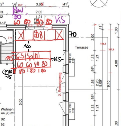

Planoben eine Zeile vlnr:
60 HS, 80 US, 100 Kf, 60 HS für KS. 60 HS für Backofen .
Spülhalbinsel vlnr:
60 GS, 60 Spüle, 40 MUPL , 80 US
Rückseite 3 x 80 cm Auszüge in voller Schranktiefe.
Die Abstände passen gut, Ich würde die Treppenhauswand minimal um ca 15cm verlängern.

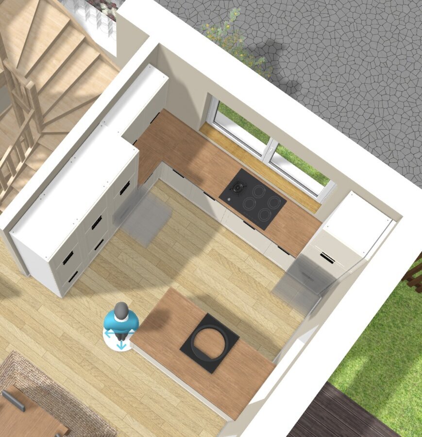

Alternative: # 101 fehlt Abstellfläche, deshalb nur HS links: BO und Mikro übereinander, 80- 90 - 80 US mit Kochfeld, HS für Kühlschrank rechts.
Stauraum ist auf der Inselrückseite genug.

deine Planung aus #103 musst du dir von der Treppe, Wozi aus anschauen, kein schöner Anblick.
Die HS planrechts würden bei Übertiefe auf beiden Seiten mit Deckseiten eingekoffert werden, um die Lücke hinter den HS zu kaschieren. Bei Häcker wären das 15cm hinter den HS. Zwei weitere Gründe sowas nicht zu machen, wuchtige HS und teure Deckseiten.
auch verstehe ich nicht, warum bei dieser Planung die Spüle auf der Insel ist und nicht vor dem Fenster. Eine nackte Insel ist Gold wert.

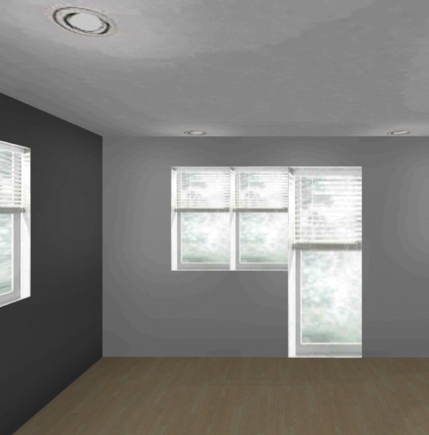

Und wenn wir schon beim Vorstellen sind, diese Fensterfront,
die ihr 2 x planunten eingeplant habt, ist altbacken, macht niemand mehr, es sei denn, dahinter ist ein Balkon. Genau so war meine ETW, Baujahr 1962. Aber mit Balkon sieht man zumindest von außen nicht, dass es diesen "Höhenunterschied" gibt. Ich lese im Forum seit 12 Jahren, aber das habe ich so in noch keinem Haus gesehen. Ich würde mir hier was "schöneres" einfallen lassen.

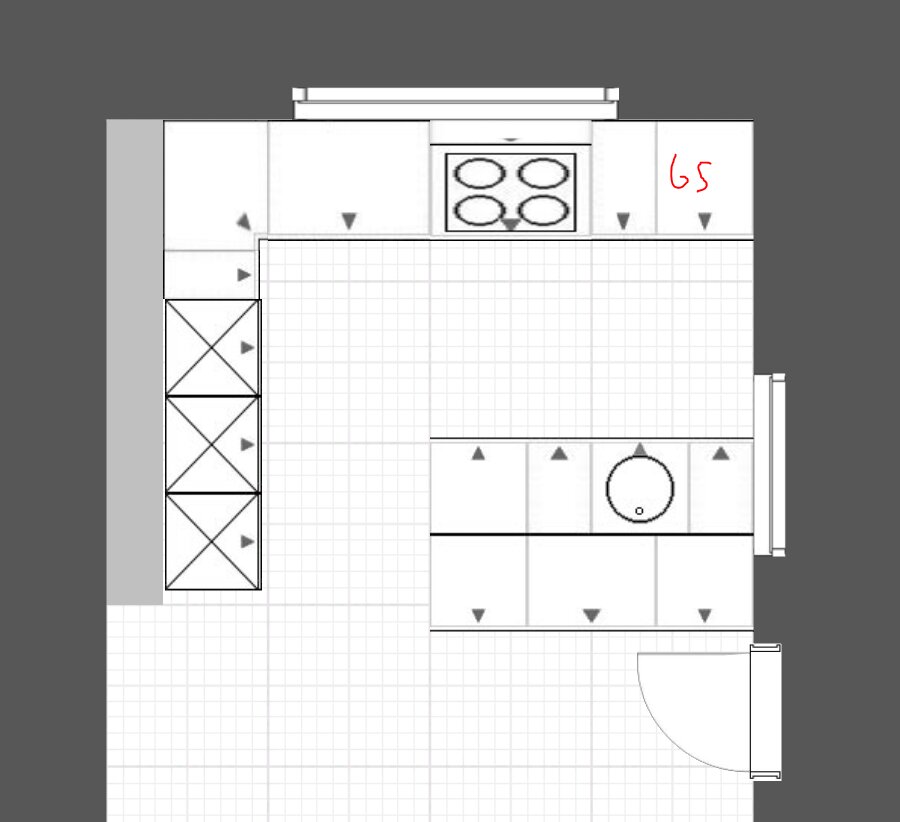

Ich empfehle # 58 von Evelin. Der GS in der hinteren Zeile passt gut zur Spüleninsel, du kannst bei geöffneter GS Tür vor der Spüle stehen, ein und ausräumen mit einer Drehung und der Mupl daneben. Ich würde den GS auch unten lassen. Ich finde die Halbtürmchen immer optisch unterirdisch, die Apl Fläche in einer Ebene wäre mich wichtiger. Du hast 3 HS, die in einer Einheit stehen, was harmonischer aussieht als HS-Türme. Geräteecke hinten links oder in einem HS usw. Ich finde den Raum gut genutzt, keine kurzfristigen Änderungen bei den Fenstern mehr. Bei deinem Dreamteam vom Bau muss so eine Änderung auch korrekt umgesetzt werden. Ich hätte Schiss, dass es da Probleme gibt und hinterher noch mehr Ärger falls etwas nicht passt.
Ich fand #103 ganz gut, (ich bin ein Fan der Spüleninsel und der offenen Räumen) dann Spüle asymmetrisch, damit man die Insel gut nutzen kann, das Fenster beim Kochfeld nicht komplett wegmachen, sondern nur die Fensterbank erhöhen und eine Decken-DAH - passt.
Nur ein MUPL reicht aus.
Wegen den 2 Hochschränken auf der rechten Seite? Hmm, finde ich jetzt nicht so wild. Danke für die Info mit den Blenden. Das mit der Spüle ist einfach so, weil wir nun mal das Spülkochzentrum nicht über die außenecke laufen lassen wollen. Das ist einfach nicht unsers. Der "Kompromiss" mit der Spülinsel fühlt sich da schon besser an. Außerdem ist das vom Arbeitsablauf jetzt nicht großartig anders als dei 58, nur das der Weg zum KS minimal ist.

Bezüglich des Bockfenster haben wir dein Missfallen schon in den anderen Beiträgen wahrgenommen. Aber was soll ich sagen? Ist angekommen. Wir haben genau solche fenster heute auch schon bei unserer Terasse, wir wissen ziemlich genau was das heißt. Die Tür seitlich in den Erker zu machen, dass finden wir wieder rum doof. Wir wollen im Wohnzimmer keinen Gartenzugang - hatten wir initial, aber finden wir das angenehmer

#58 - L mit Halbinsel
Halbinsel 200x120 (richtig?), 3 Hochschränke, Muldenlüfter
Unsere Gedanken:
+ Kompakt, aber viel platz
+ Arbeitsfläche zum Raum gerichtet
+ Keine Baulichen änderungen
+ KS vom Raum aus gut zuerreichenb
+ Übertiefe Schränke
- Weg zum KS ist schon etwas lang von Kochen/Spülen
- Die tiefe der Insel lässt mich fragen, ob der Zugang zum Wasserhahn eventuell zu beschwerlich ist für kurze arme und dann doch jeder rumläuft.
- Sackgasse
- Kein erhöhter GS:(

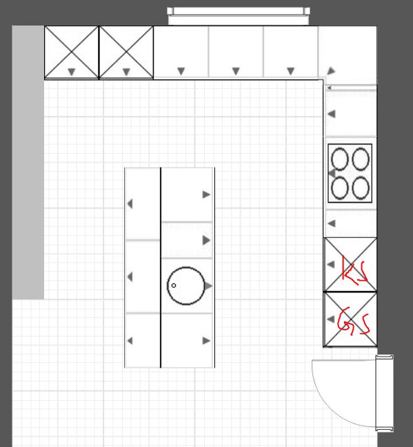

#101 - Küchenzeile mit Halbinsel
Halbinsel 240x115 (richtig?), 2 Hochschränke, Muldenlüfter
Unsere Gedanken:
+ Sehr Kompakt.
+ Keine baulichen änderungen
+ KS (wenn planrechts) vom Raum aus gut zu erreichen
+ KS (wenn planlinks) beim Arbeiten gut zu erreichen
+ schöne optik
- Wenn KS recht: langer Weg von Kochen/Spülen
- Wenn KS links: erreichbarkeit immer durch kochzone
- Sackgasse
- Bischen wenig Abstellfläche, die nicht auf der Insel ist.
- Kein erhöhter GS :(

Oberes Fenster kleiner machen und von 202 auf 156, gleiche Position von Planlinks
Rechts Fenster auf 83 verkleinern, höhere BRH, weiter an außenwand
Terrassentür bleibt

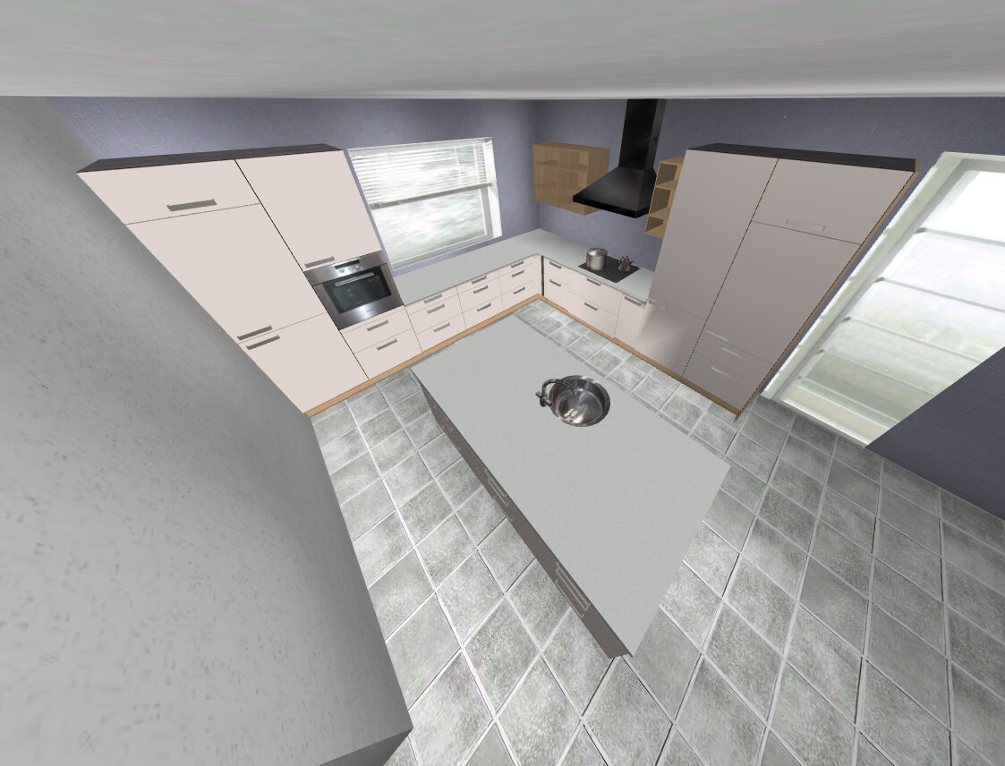

#103 - L mit Insel - Variante erhöhter GS, Insel größer
Rechts Fenster weg
Terrassentür auf 360
SpüliInsel 220x100 , 2 Hochschränke, Normale Abzugshaube

Mein Favorit ist die #103 in V1 mit dem Deckenlüfter und dem untenstehenden GS
Super, wie genau du dich mit der Küchenplanung auseinander setzt. Ich sehe ein paar Dinge anders als du.
#101 stimme mit dir überein mit guter Arbeitsrichtung und wenig Abstellfläche, die Optik gefiele mir hier gar nicht, aufgrund der zwei Hochschranksäulen links und rechts vom Fenster.
#103 sind in der Arbeitsrichtung zur Treppe und nicht Richtung Raum gerichtet. Würde mir nicht gefallen. Wenn die Insel längs, dann mit Blickrichtung Fenster.
