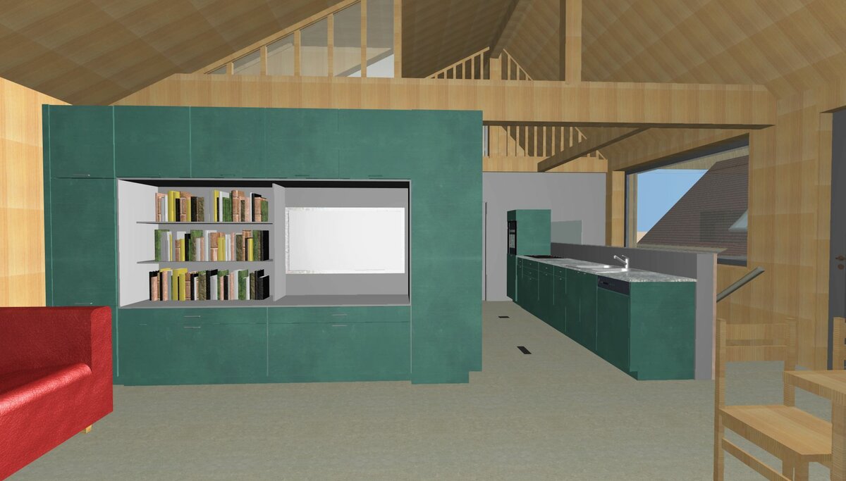

Liebes Forum,
Wir sind schon recht weit in der Küchenplanung und wollen vor Bestellung nochmal ein paar andere Augen auf unsere Planung schauen lassen. Dazu hoffen wir auf die vereinte Kraft dieses Forums. Die vorgeschlagene Küche unseres Küchenstudios für unseren Neubau ist eine Küche von Häcker Classic-Laser-Soft in Farbe Aquamarin mit insgesamt 7,05 lfm.

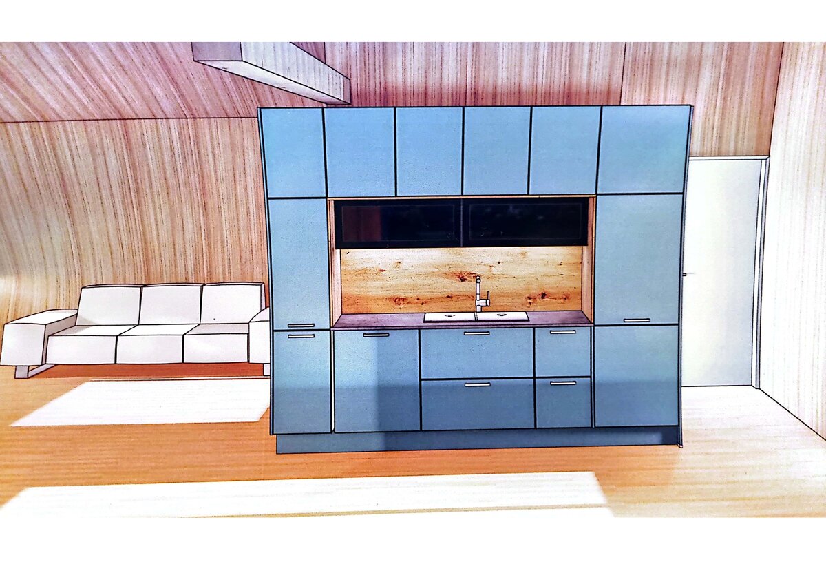

Bei den Unterlagen mit dabei ein ganzer Grundriss des OG und 2 Bilder mit der Vorlage für das Küchenstudio , die die Grundlage der Planung waren.

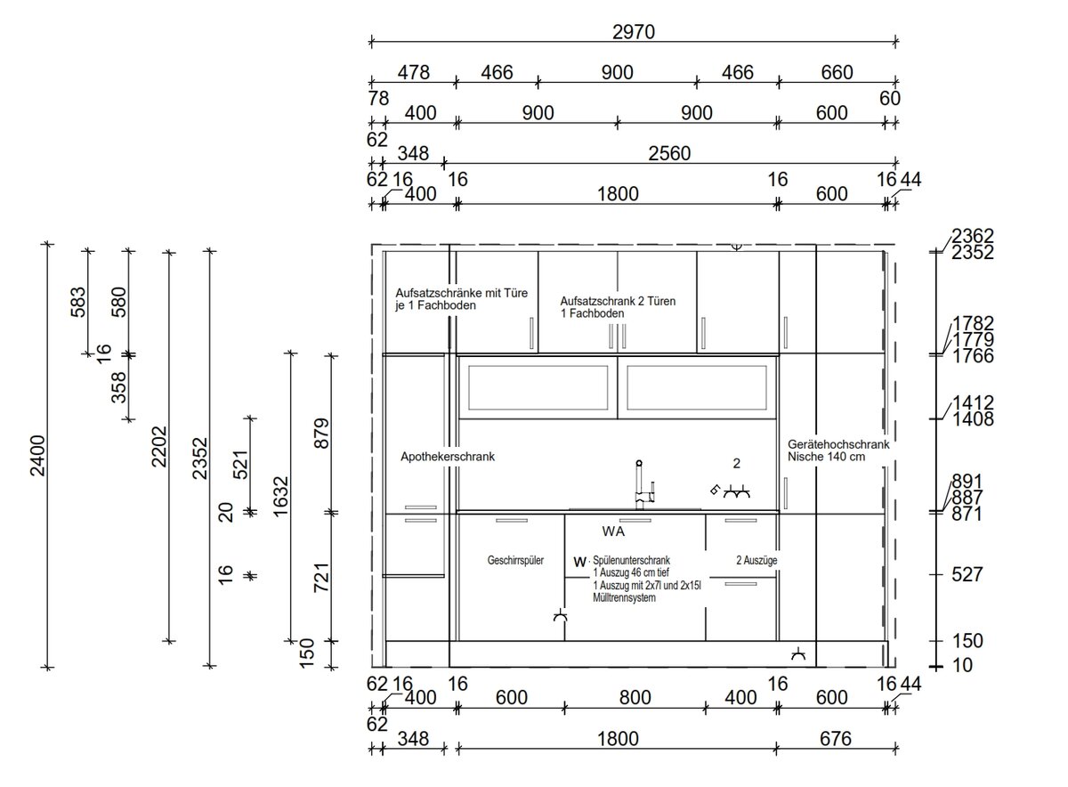

Die Küche ist in einem großen ins Dach nach oben offenem Raum. Wir haben 2 Zeilen und einen Wohnzimmerverbau. Zeile 1 ist offen zur Terrasse über die Treppe, Zeile 2 zur Badwand hin. Abstand der Zeilen ist 125 cm, da auch als Gang ins Büro, Musikzimmer und kl. Bad genutzt. Hinter dem Holzverschlag oben ist eine Spielegallerie.

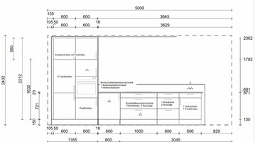

ZEILE 1: 2 Hochschränke und 2,8 lfm Arbeitsplatte mit Induktionsfeld
Vorratshochschrank mit Aufsatzschrank 60
Geratehochschrank mit Aufsatzschrank 60
Unterschrank mit Brotschneidmaschinenauszug 60
Kochstellenschrank 80 -1Schublade,2Auszüge (kein Dunstabzug, da Wohnraumlüftung mit großem Raumvolumen)
Unterschrank 60 -1Schublade,2Auszüge
Unterschrank 60 -1Schublade ,1Tür
ZEILE 2 mit Nische für Spüle:
Apothekerschrank 40 mit Aufsatzschrank
1Geschirrspüler -vollintegriert
1Spülenunterschrank mitMülitrennsystem
1Unterschrank-2Auszüge
1Geratehochschrank mit Nische 140cm (Kühlkombi) mitAufsatzschrank
2 Klappenoberschrank in Akzentglas
2 Aufsatzschrank für Hochschrank
Mit dabei ist noch:
Nischenumrandung und Rückwand (Sommereiche Dekor)
LED Beleuchtung bei Klappenoberschrank
Armatur Franke Samoa Festauslauf ED, EM229
2 Sockelschubladen 60, 15 hoch
Preis mit Montage: ca. 12.900 €
Spüle Blanco Andano 34/34 haben wir selbst besorgt.
Arbeitsplatte mit Ausschnitten 2 cm - 4,6 lfm in Granit oder Ceramik:
ca. 3000 €
Einbaugeräte: ca. 2900 €
Bosch Dampfbackofen HSG856 Xc7 (Gratis durch Aktion),
SMV4HB800E Geschirrspüler ,
Liebherr Kühl-Gefrierkombi IRe-4521,
Gorenje Induktionsfeld IS846BG

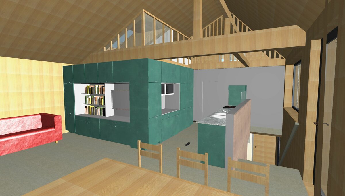

Außerdem würden wir gleich den Wohnzimmerverbau (Tiefe 38cm) mit 3 lfm im gleichen Stil dazu nehmen. Preis ca. 4.550 €
Macht komplett ca. 23.350 €
Beleuchtung der Arbeitsfläche machen wir selbst mit dem Elektriker. Beim Kochfeld wird es auf der Brüstungsmauer Richtung Treppe eine Glasplatte als Spritzschutz geben.
Ganz allgemein kann man sagen die aktuellst Version ist auf den Schaubildern zu finden. Entgegen der Pläne sind alle Aufsatzschränke und der Schrank im Wohnzimmerverbau mit Tipp on statt mit dem Griff ausgestattet und der Backofen ist in Höhe der Arbeitsplatte.
Was sagt Ihr dazu? Wir würden uns sehr über eine Einschätzung freuen. Gibts noch Anregungen zur Planung? Ist der Preis ok?
Danke im Voraus

Weiß nicht. Viel Schnickschnack (Sockelschublade, Brotschneidemaschine, Apotheker, viele schmale Schränke...) um am Ende einen 72 cm Korpus mit vielen Drehtüren zu haben. Häcker baut auch 78 cm und der Wohnwand würde ein 8-10 cm hoher Sockel besser stehen.
Hallo und herzlich willkommen,
ich sehe das wie bdl2k, 72er Korpus und dann Sockelschublade? wer plant sowas? nicht mehr zeitgemäß, und wer will sich auf den Boden knien, um eine Sockelschublade zu öffnen, wenn heutzutage jeder alles möglichst hoch eingebaut haben möchte?

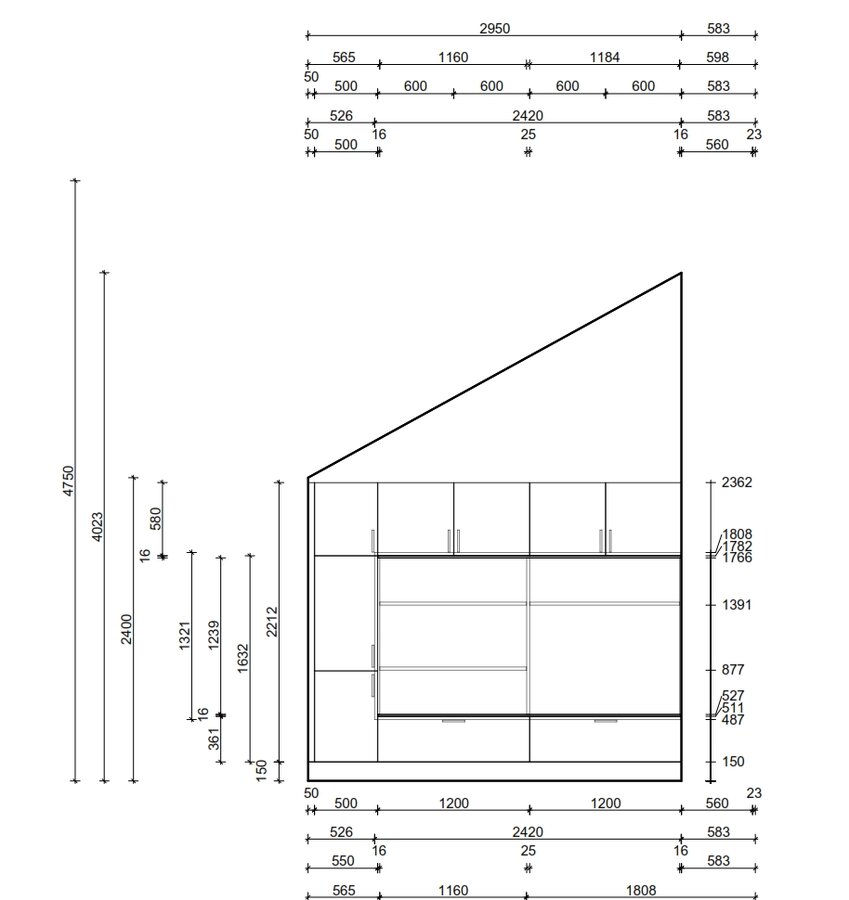

richte alle Pläne gleich aus und zwar nach dem Etagenplan. Alle Maße im Etagenplan stehen auf dem Kopf.
Auf der Kochseite gibt es einen 60er US mit 1 Schublade und nur Fachböden? Unter dem BO nur Fachböden? Im Ernst? 1980 Jahre
Was ist denn in dem US mit der Brotschneidemaschine? nur eine Innenschublade und was sonst? Verlinke die Brotschneidemaschine bitte.
Warum ist der Spülen US 80cm breit? Warum nicht GSP-60er US mit Spüle-60er US?
Diese Nische ist 180cm breit. Darüber sind 45/90/45er US mit Türen. Warum nicht 2 x 90er US, Stauraum ist besser nutzbar.
wo plant ihr zu schnippeln? ich erkenne das nicht, das passt nicht, ich meine die Position vom Kochfeld und Spüle. Wo soll der Hauptarbeitsplatz sein? bedenke, man braucht ständig Wasser.
Um es zusammenzufassen. Der Planer wollte wohl irgendein Budget unbedingt einhalten oder kann nicht besser planen.
Nehmt einen Hersteller mit 6er Raster, 78er Korpus, zB Häcker Systemat. Schau dir im Forum fertige Küche an, dass du eine Vorstellung bekommst, was es so gibt.
Danke für die Antworten.
Wenn ich richtig verstanden habe gibt es folgende Vorschläge:
  • Angebracht wäre ein höherer Korpus und dafür nur mehr 8/10 cm Sockel , würde mir gerade bei der Wohnwand auch besser gefallen.
  • Auf der Kochseite unten überall 2 Auszüge und keine Fachböden (unter BO und beim US 60 rechts außen)
  • Die Brotschneidemaschine ist eigentlich ein Fachboden mit Schwenkbeschlag. Darunter ist glaube ich noch ein Auszug
  • Spüle US ist 80 cm breit weil wir unbedingt 2 gleich große Becken haben, und zwar die Blanco Andano 34/34, die besitzen wir bereits.
  • mit 2x 90 über der Nische sind wir sicher besser dran
  • Hauptarbeitsplatz wäre rechts vom Kochfeld, wo die große Arbeitsplatte ist,
    da wäre vl ein Auszug mit MUPL nicht schlecht.
    Kochen und Spüle auf einer Seite ist durch die gewünschte Breite der Spüle schwierig möglich, oder doch nicht?
Was die Ausstattung betrifft haben wir bei diesem Küchenstudio das Angebot, immer Standard zu zahlen, egal was das Innenleben der Unterschränke ist. Gibts da noch Vorschläge, was besser geeignet wäre?

Optisch plant ihr ein wunderschönes Haus und eine schöne Küche. Funktional und praktisch geht leider aber ganz anders.
Das Kochfeld am Treppenaufgang unter offenem Dachstuhl - wo es oben fröhlich weiter geht ... Kinder ihr seid mutig - da habt ihr sowas von Querströmungen.
Befolgt Evelins Rat - kauft euch das beste! grosse Kochfeld mit Muldenlüfter , das ihr erwischen könnt (wahrscheinlich raten die Profis zu einem der Boras) - ihr werdet auch damit noch Kochgerüche überall im Haus haben - aber immerhin kaum Fett. Ja, die Kochzeile sollte unbedingt in übertiefe mit übertiefen Auszugsschränken ausgestattet werden.
Ein Glück habt ihr den Metervertrag noch nicht unterschrieben - da ihr ja auch das WoZi mit den Küchenmöbeln ausstatten wollt, werdet ihr da preislich sonst über den Tisch gezogen.

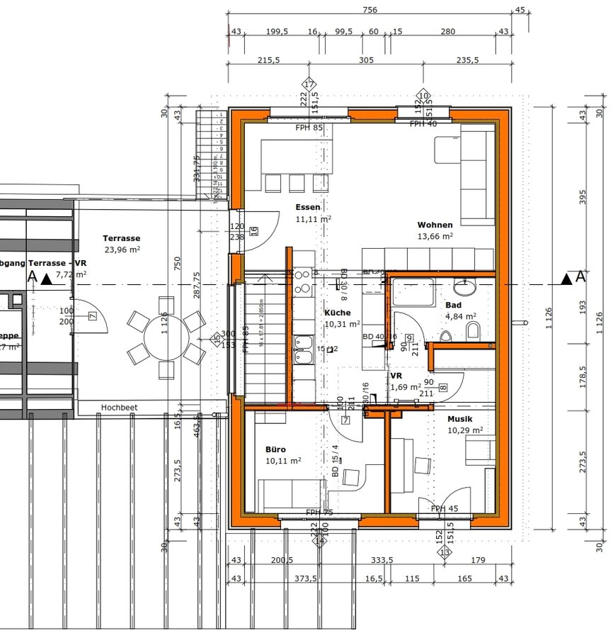

Guten morgen,

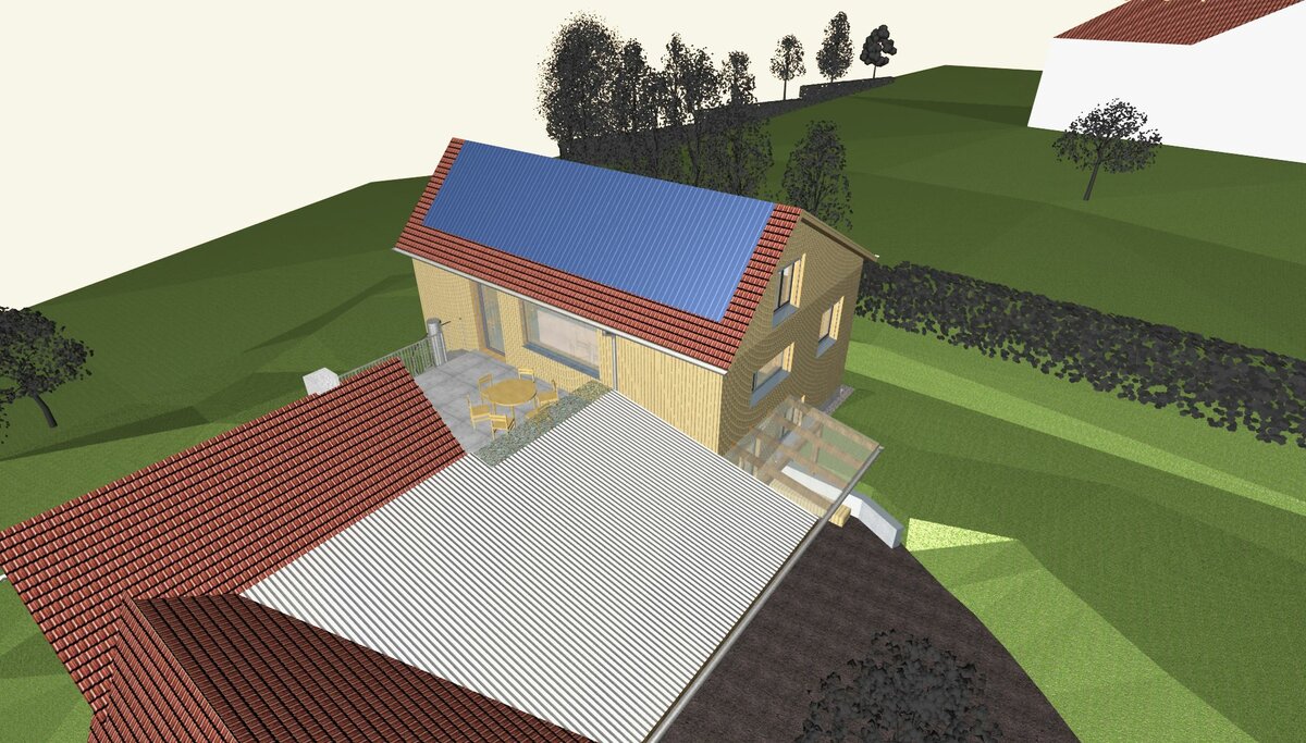

mich würde noch die restliche Raumplanung interessieren: Die Schlafzimmer sind im Untergeschoß? Ist das Haus am Hang? Ist unter dem Dach außer der Galerie noch ein Raum? Welche Bedeutung hat das Musikzimmer für Euch? Wird das beruflich genutzt? Kommt da ein großes Instrument hin, Piano, Flügel?
Ich finde es schade, dass die Küche einen Platz in einer Durchgangszone zugewiesen bekommt. Ist der Ausblick in die visualisierte Landschaft real existent oder gehts auf das Nachbargebäude?
Danke euch allen für die tollen Erklärungen, jetzt kenn i mi schon viel besser aus!

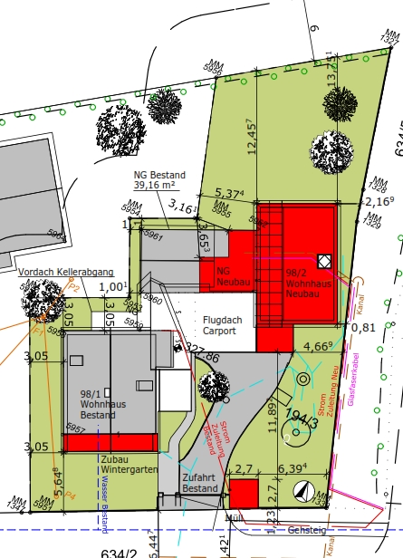

Was die restliche Raumplanung betrifft folgende Fakten:
Es handelt sich um ein Einfamilienhaus ohne Keller, das an ein bestehendes Wirtschaftsgebäude angebaut wird. Jenes soll als Keller, bzw Technikraum funktionieren. Außerdem wird der bestehende Dachstuhl dort zur Hälfte abgetragen um eine Terrasse im 1 OG darauf zu errichten. Wir sind außerdem an einem leichten Hang, sodass wir an der Ostecke ca. 1 m eingegraben sind. Da das Grundstück (grün am Plan) durch die Bestandsgebäude sehr verschattet ist, wandern wir mit Wohnen ins 1 OG. Der Dachraum im 1 Og ist mehrheitlich offen und in Teilbereichen gibt es eine Spiele-Empore als zusätzlichen Raum. Die "Schöne unverbaute Aussicht" ist hauptsächlich im Nordwesten, also vom Ess und Wohnzimmer raus bzw. beim Ausgang auf die Terrasse rechts.
Zur Familiensituation: 2 Erwachsene + 2 Kinder (5J / 8J). Zusätzlich zu den 2 Kinderzimmern und dem Elternschlafzimmer soll es noch ein Büro (meine Frau ist öfters im Homeoffice) und ein Musikzimmer (ich bin Opernsänger und brauche einen Platz um "schallgedämmt" über zu können - kommt nur ein Pianino rein) geben.
Das ganze ist in der Fläche so sparsam wie nötig ausgeführt, um möglichst kompakt zu bleiben (126 m² bei 5 Zimmern + Ess-Wohn-Küche).
Um Flexibilität für die ganze Lebensdauer des Hauses zu haben, ist eine Abtrennung der Geschosse und Aufteilung in 2 Wohnungen möglich. Die Garderobe wird geteilt und zum gemeinsamen Vorraum, das Elternschlafzimmer im EG wird dann zur Küche mit Eingang.
Was die Küche betrifft haben uns jetzt mal dem Vorschlag von Evelin folgend für folgende Einteilung entschieden. Was sagt ihr dazu?
Arbeitszeile zur Treppe hin vom Essplatz zum Büro

Dazu würden wir das Wohnzimmer auch gleich als Küchenzeile weitermachen weil wir sonst nicht so viel Stauraum haben und so die Tiefe von 60 cm nutzen können.
Ich seh gerade, dass auf dem Grundriss noch eine alte Kücheneinteilung abgebildet ist mit Spüle und hochgestelltem GSP vor dem Büro.
Die Aufteilung der Schränke auf den Bildern bitte nicht beachten, ich kann im Archicad nicht so flexibel ändern. Jetzt gehts erst mal ums Prinzip.

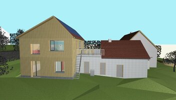

Vielen Dank für die Pläne und Ansichten. Wie kommt ihr auf die Galerie? Wie soll die Galerie langfristig genutzt werden? Die Kinder spielen nicht mehr sehr lange so zusammen. Bald schon könnte es eher 'gamen' sein. Die Frage ist doch, ob es für euch langfristig nicht besser wäre, wenn auf der Galerie das Büro und das Musikzimmer untergebracht wären und ihr den freigewordenen Bereich dann nicht lieber für Küche & Essen nutzen wollt. Dann könnte das Bad auch eine Grösse bekommen, welches für eine WHG dieser Grösse angemessener wäre.
Die Galerie ist ein ca 13 m2 großer Dachspitzboden mit einer Höhe von 185 in der Mitte und am Rand gegen 0... der nur über eine Leiter erreichbar ist.
So kriegen wir noch Licht vom Osten in den großen Raum und er trägt zum offenen Raumgefühl bei.
Später könnte es eine Leseecke mit kleiner Bibliothek werden. Oder auch Schlafbereich für Gäste als "Matratzenlager"
