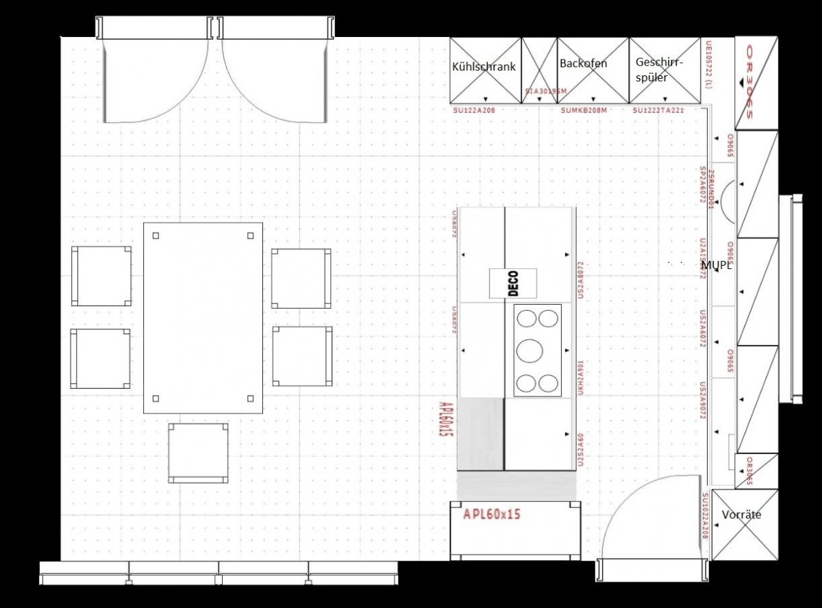

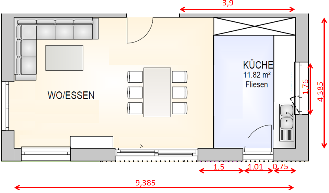

wir planen seit längerem an unserer Küche und sind immer noch nicht sicher wie die Küche aussehen soll. Erst mal geht's uns hauptsächlich um die Anordnung.
Was wir auf jeden Fall wollen:
Zusätzliche Infos: Getränke werden im HWR gelagert, die Vorräte sollen alle in der Küche unterkommen. Unser Thermomix muss irgendwo praktisch stehen (nicht unter den Oberschränken, wegen der Feuchtigkeit.

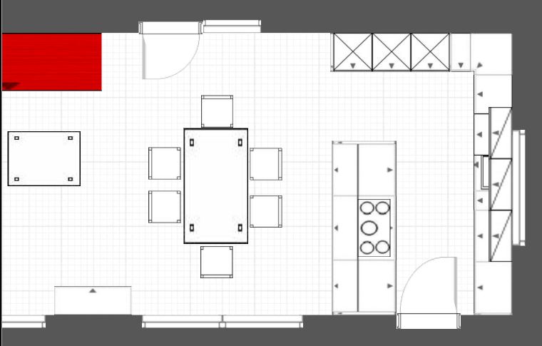

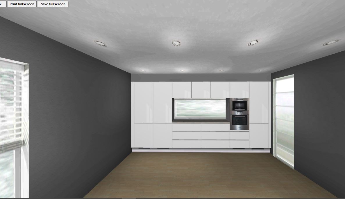

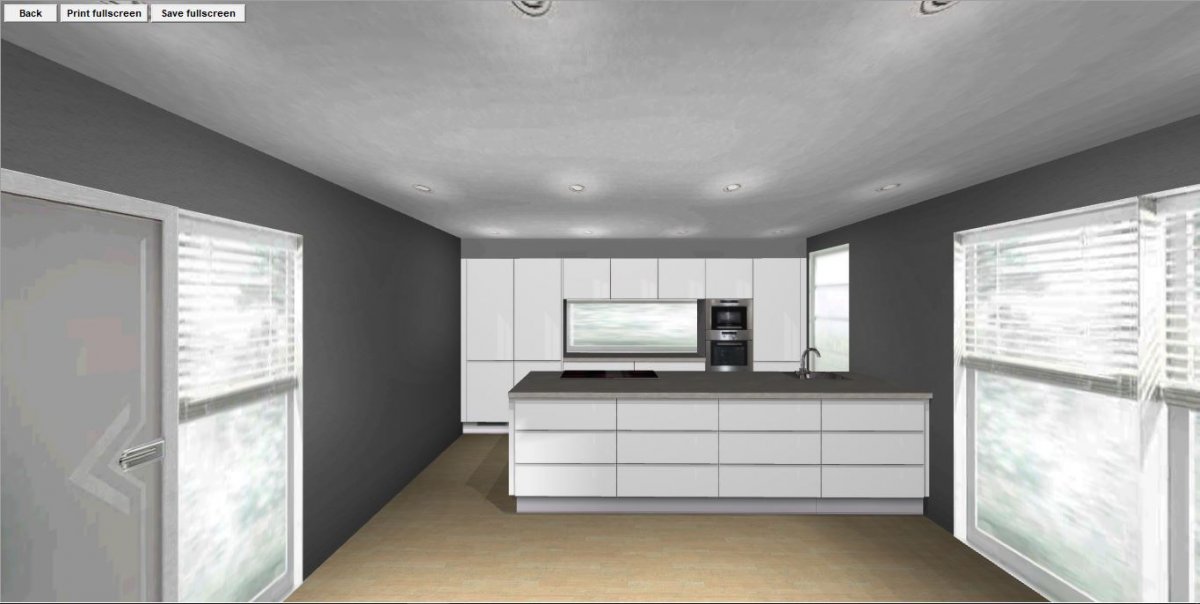

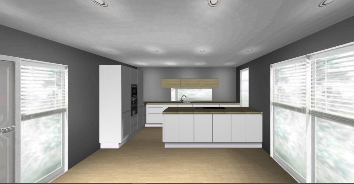

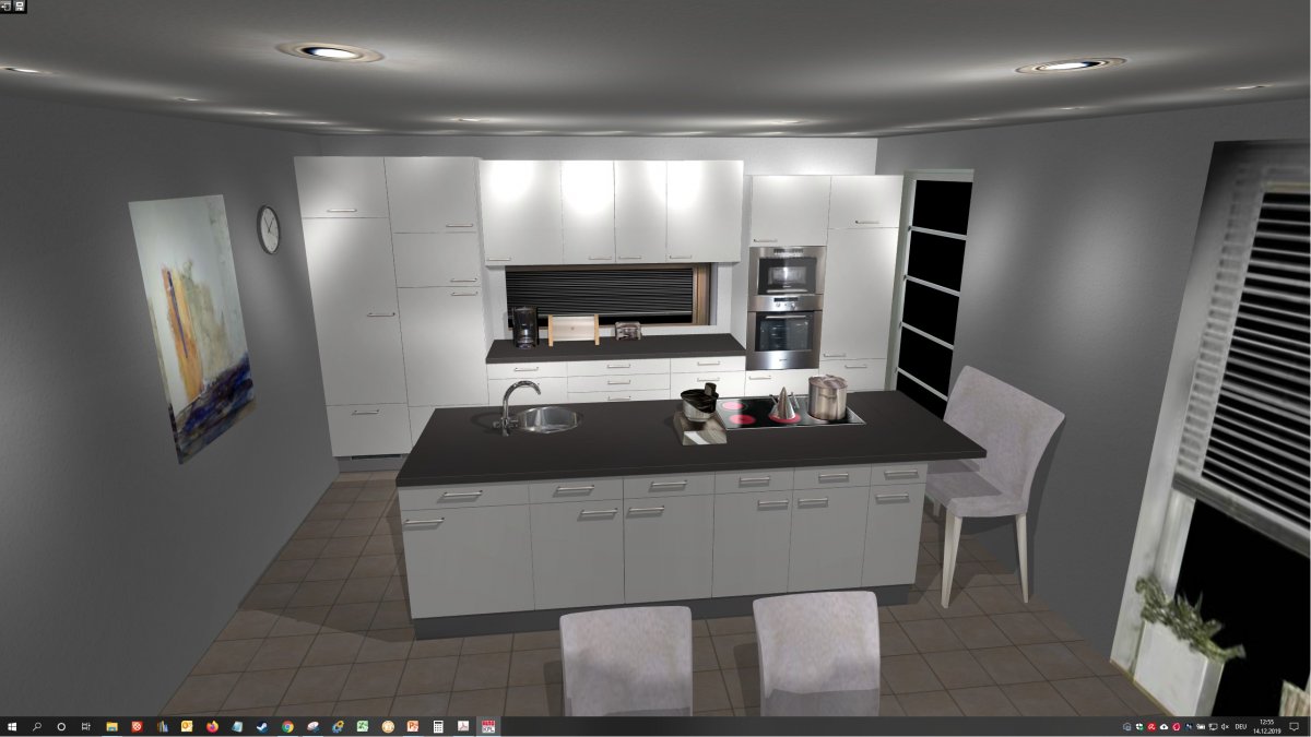

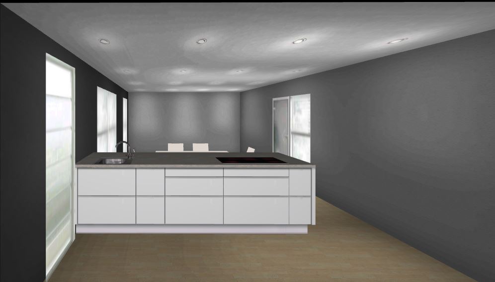

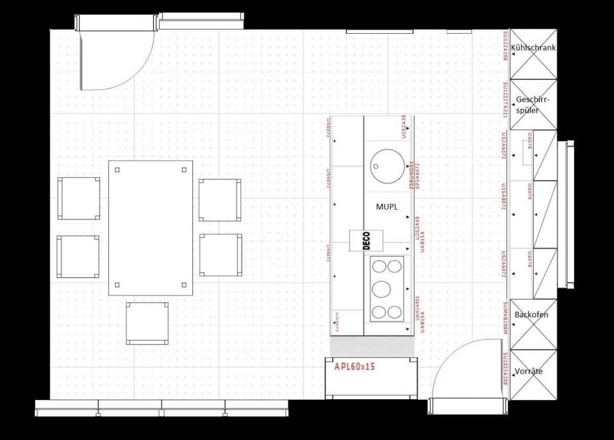

Dargestellt im Planer habe ich 2 mögliche Alternativen:
Alternative 1: L Küche und ein Flugzeugträger mit einer Sitzbank an der Wandseite unten
Alternative 2: siehe Post #5
---> Was meint ihr ? Oder hätte jemand noch eine andere Idee für die Küche? Wir sind über jegliche Ideen / Vorschläge / Hinweise /Kritikpunkte dankbar!
Schonmal vielen Dank für eure Antworten

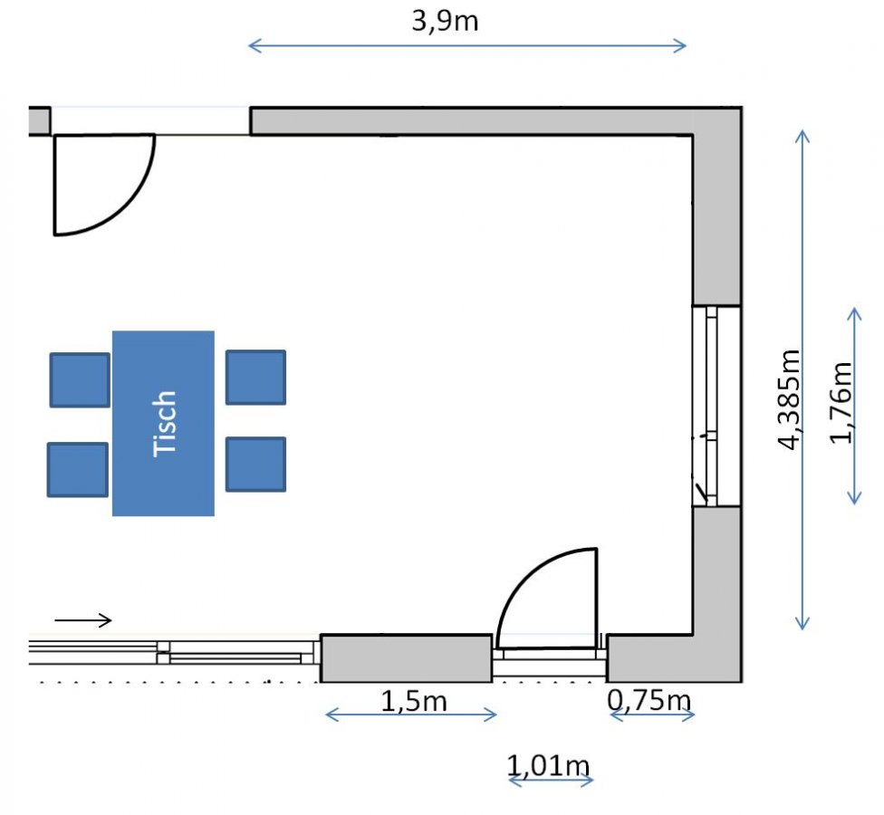

Davon Kinder: 2
Körpergrößen aller Hauptbenutzer in cm (wegen Arbeitshöhe ): 164 & 180
Welche Arbeitshöhe ist angedacht (in cm)?: etwa 90
Brüstungshöhe des Fensters (in cm): 90 (nicht fix) --> Arbeitsplatte soll in dem Bereich tiefer sein und Fensterbank ersetzen
Fensterhöhe (in cm): 76 (nicht fix)
Raumhöhe in cm: 258
Dunstabzugshaube: keine
Hochgebauter Backofen: ja
Geplante Heißgeräte: Standmikrowelle, Backofen, Dampfbackofen (DGC) ohne Wasseranschluß
Hochgebauter Geschirrspüler: ja
Gewünschte oder vorhandene Tischgröße: 1,6x0,9m
Wofür soll der Sitzplatz in der Küche genutzt werden und wie häufig: Snacken, Zuschauen beim Kochen, Kaffee trinken, Besuch
Was steht auf der Arbeitsplatte oder soll dort stehen?: Kaffeevollautomat, Wasserkocher, Thermomix, Messerblock, Toaster, Brotbehälter, Obstschale
Welche weiteren Küchenmaschinen müssen in der Küche untergebracht werden: Eierkocher
Was/wie wird gekocht? (Alltagsküche, Menüs, Snacks usw): Alltagsküche, Snacks
Wird alleine gekocht? Oder auch gemeinsam? Mit und für Gäste?: Alleine / Gemeinsam mit Familie / Ab und zu für Gäste
Welche Mülltrennung soll in der Küche vorgehalten werden: Altpapier, Biomüll, Plastik, Restmüll
Steht schon ein Küchenhersteller fest oder wird bevorzugt: noch unbekannt
Steht schon ein Gerätehersteller fest oder wird bevorzugt: noch unbekannt
Was stört an der bisherigen Küche und was soll die neue Küche unbedingt können? Warum?: Unsere bisherige Küche ist viel zu klein (Mietwohnung), wir wollen eine Kochinsel und eine Sitzmöglichkeit zusätzlich zum Esstisch
Preisvorstellung (Budget): 20.000€
- Kochinsel/ Flugzeugträger
- Sitzmöglichkeit in der Küche (aktuell sind wir auf eine Bank unten an der Wand fixiert, ist aber kein Muss)
- MUPL
- Backofen oben (Geschirrspüler wenn möglich auch), wsl. zusätzlich ein Dampfbackofen, dass parallel in 2 Geräten gekocht werden kann
- Kühlschrank in einem Schrank eingebaut (Gefrierschrank wird im HWR stehen)
- Induktionskochfeld mit integriertem Dunstabzug
- Entweder über dem Geschirrspüler, oder im Vorratsschrank soll eine Mikrowelle untergebracht werden
- Das Fensterband rechts kann noch geändert werden. Könnte theoretisch auch weggelassen werden, wenn es für die Küche zu sehr stört. Das geht übrigens nur in einen großen Carport, die Aussicht ist also nicht so gut, dass man gut rausschauen können muss.
Davon Kinder: 2
Raumhöhe in cm: 258
