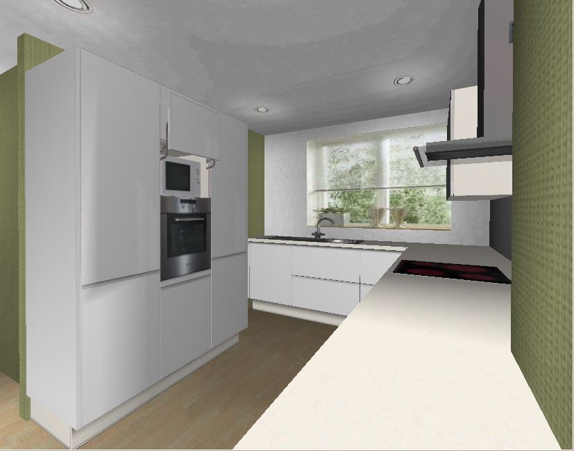

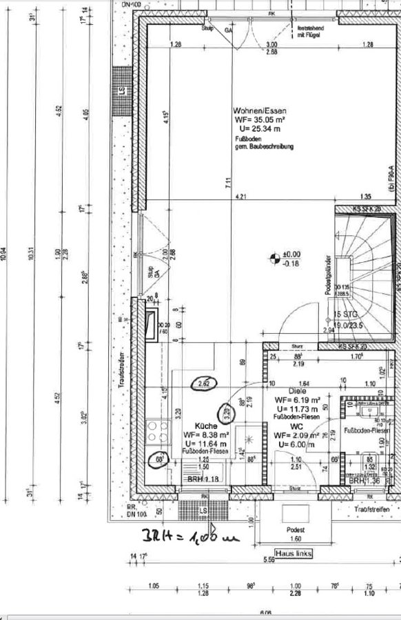

Hallo liebes Forum!
Meine Frau Martina und ich sind aktuell mit der Vorabplanung unserer Küche beschäftigt. Sie selbst kocht überwiegend am WE lange und ausgiebig...Da kommen dann schon öfters 3-Gängemenüs auf den Tisch und werden vorher mit viel Spass in der Küche vorbereitet und ausgeführt :2daumenhoch:. Sie ist 166cm und ich bin 175cm groß. In einem Küchenstudio zur Beratung waren wir noch nicht, allerdings wissen wir rein optisch schon was wir wollen. Eine grifflose, weiße Küche in hochglanz soll es sein. Die Arbeitshöhe sollte ca. 90cm sein. Aktuell hat unsere alte Küche 86cm und das ist schon ein wenig niedrig. Da bekomme ich schon nach kurzem Schnippeln leichte Rückenschmerzen. Wahrscheinlich durch die gebeugte Haltung.
Bei unseren Vorabplanungen sind wir erst einmal ganz unbedacht herangegangen und haben die anliegende Planung entworfen. Damit sind wir auch erst einmal rein optisch sehr zu frieden. Allerdings bitte ich euch hier um eure Hilfestellungen. Gerade bei den einzelnen Schränken, ob Schubkasten und Auszug usw. sind wir uns noch nicht so sicher. Generell sollen die folgenden Dinge darin Platz finden:
  • Tafel- und Kaffeeservice
  • Besteck
  • Tupperware
  • Mülleimer (normaler Hausmüll, gelber Sack und vielleicht Bio-Abfälle für den Kompost jeweils getrennt)
  • Vorräte wie Nudeln, Mehl, Zucker, etc., kleinere Backvorräte
  • Geschirrspülerutensilien
  • Gewürzregal im Oberschrank
  • Töpfe und Pfannen
  • und was man als normaler Mensch halt so braucht
Schön wäre es auch, wenn größere Dinge wie Bräter und so Platz finden würden.
Als kleinen Raumtrennen hätten wir gerne einen kleinen Tresen in dem wir auch einige Unterbringungsmöglichkeiten haben sollten.
Ach so...ggü dem Grundriss haben wir keine Tür zwischen dem Flur und der Küche.
Falls ich etwas vergessen habe sollte oder Fragen aufkommen, zögert nicht diese zustellen
Vielen Dank vorab.
Gruß Karsten

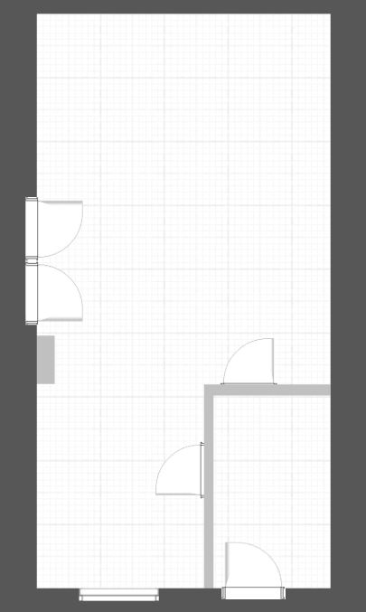

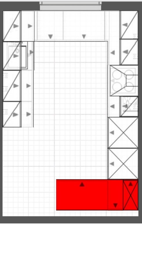

Schön, dass du dich bereits in den Alnoplaner eingearbeit hast. Allerdings ist dein Grundriss sehr rudimentär. Ich werde ihn einmal größer anlegen, da es sich um eine offene Küche handelt. Außerdem stimmt die Ausrichtung nicht mit dem eingestellten Grundriss überein. Deswegen benutze, nachdem du die Maße kontrolliert hast, diesen Grundriss für weitere Planungen.
Beim Anlegen des Grundrisses ist mir aufgefallen, dass die Küchentür an einer ungünstigen Position sitzt. Näheres wird eine Planung ergeben.

Dann noch eine Bemerkung zum Grundriss allgemein. Ich würde das Gäste-WC nach Planrechts verbreitern und eine Dusche einplanen.

sorry Mela, hab das nicht gerafft, dass du Pläne gemacht hast. wunderte mich, warum du sie kopiert und das Möbel entfernt hast.

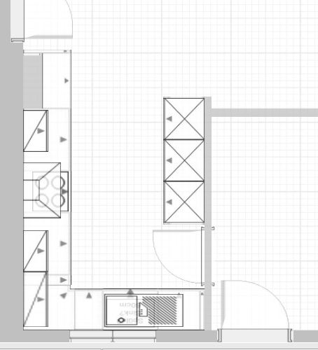

Mela hat ja schon angedeutet, dass sich die Tür an einer ungünstigten Stelle befindet. Die andere Frage, kann die Flurwand einen Tick länger werden, damit 3 x 60er HS+Wangen hin + Tür + Fensterzeile?
Ich habe sie nicht kopiert, sondern neu angelegt, da die Ausrichtung nicht stimmte und den Grundriss vergrößert.
@Evelin geht leider nicht.
Und die im Grundriss eingezeichnete Tür gibt es nicht. Die haben wir weggelassen und lassen das komplett als Mauer ausführen.

warum nicht? ich dachte so an einen Zipfel von 20cm?

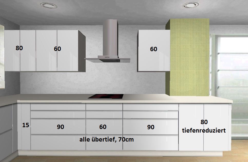

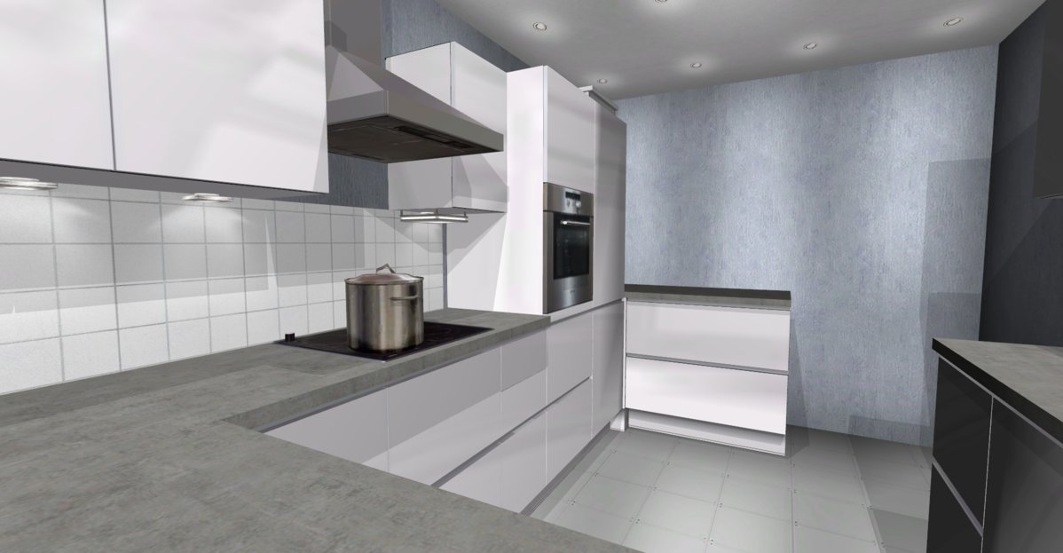

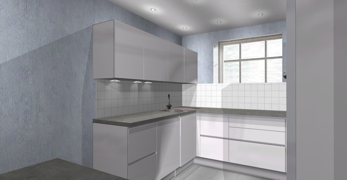

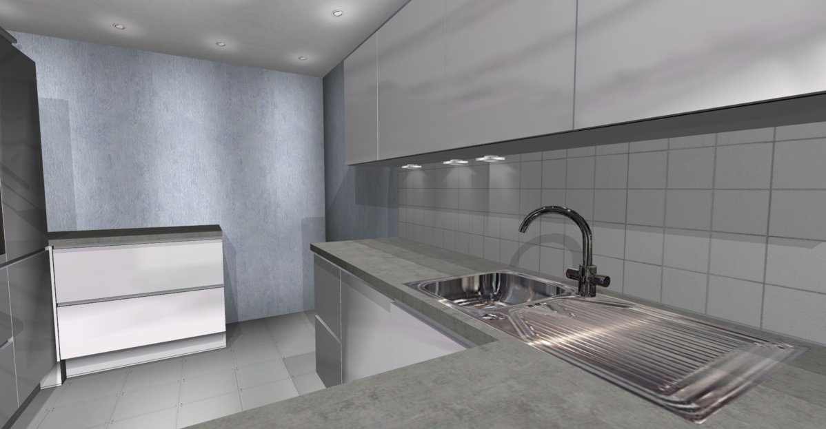

Ja so ein Zipfler würde bestimmt schon gehen und könnte im schlimmsten Fall auch noch nachträglich gemacht werden. Iwie gefällt mir das ja echt gut, ich meine auch mit der Tür, die wir eigentlich gar nicht haben wollten -> zwischen dem Flur und der Küche...Hmmm...da muss ich ja nochmal heute Abend meine Frau zu befragen...
VIELEN DANK!!!!!!!
Aber eine vielleicht doofe Frage habe ich dann doch noch bzgl. der übertiefen APL. Sind denn die US auch tiefer oder nur die APL? Kostet das nicht viel viel mehr?

dies war auchmeine erste Überlegung, dann dachte ich an den Versorgungsschacht und habe die HS nach planlinks gesetzt. Leider gefällt mir mein Entwurf nicht. Deswegen stelle ich ihn auch nicht ein.
Wenn möglich würde ich auch eine Küchentür -bevorzugt als Schiebetür- setzen.
Die Tür in den Wohnbereich würde ich verbreitern, bzw. ein feststehendes Glaselement zusätzlich einplanen.
die Tür zwischen der Fensterzeile und den HS bietet sich an, weil man keine tote Ecke dann hat und der GSP ist gut zugänglich.
Es gibt Hersteller, zB Schüller und Häcker aber auch viele andere die übertiefe US anbieten. Die Kosten natürlich mehr.
Alternativ nimmt man normale US und macht die AP tiefer, wenn die Räumlichkeiten es erlauben. Gefühlsmássig ist das erheblich mehr Abstellfläche, habe ich auch. Kostet aber wesentlich weniger mehr, bietet aber dann nicht den exra Stauraum, der nicht unerheblich ist.
Bei 262cm Raumbreite, die HS Zeile weggerechnet und 70er Zeile planlinks, bleibt dir mehr als genug Zeilenabstand, 132cm.
Wenn du die Flurwand noch ein paar Zentimeter länger machen kannst, lockert es etwas den Türbereich auf.
oh ja, Schiebetür, daran habe ich gar nciht gedacht, noch besser natürlich.

die Nachteile deiner Planung sind
5er Raster
3 Ecken, ihr blockiert euch die US
1 Eckschrank mit Lemans oder sowas, davon raten wir ab, denn der Stauraum ist geringer nur 2 Ebenen.
Wenn die GSP Tür offen ist, ist man vor der Spüle eingeklemmt, besser ist der GSP da, wo er offen niemanden stört.
An eure spüle kann immer nur 1 Person ran.
für den Tresen ist kein Platz und du musst drumherumlaufen, willst du auf die Terrasse. Von der Terrasse bis zur aussenwand planoben sind es 642cm. Wenn du 3m für Tisch und Stuhl wegrechnest, bleiben noch 342cm.
In deinem Plan ist der Restmüll/Biomüll unter der Spüle. Das ist weniger komfortabel, weil man erst die Tür öffnen muss, den Restmüll anheben, bücken und einweirfen, tTür schliessen. Mit einem MUPL ist das Leben sehr viel angenehmer, der Nüll wird einfach mit der Hand reingeschoben.
Die Flurtür ist an der falschen Stelle
