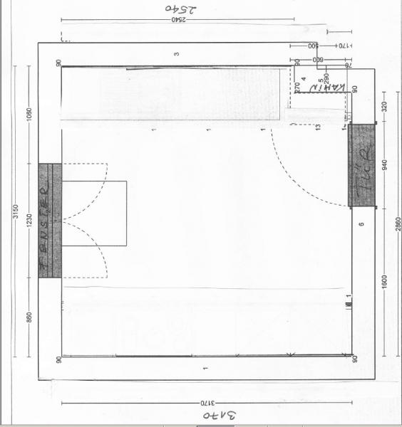

ich nehme an, du hast gelesen Was wir benötigen , dann sei doch bitte so gut und hänge einen vermaßten Küchengrundriss und eine Skizze der Planung vom Küchenstudio an. Das können auch Zeichnungen mit der Hand auf Papier sein, die du einscannst oder mit der Digicam abfotografierst. Sinnvoll wäre auch ein Grundriss des gesamten Geschosses.
So kann man zu dem Plan gar nichts sagen, weil man ja noch nicht einmal den Raum kennt.
Kannst du denn sagen, welcher Küchenhersteller euch angeboten wurde? Ich werde nämlich stutzig bei 70 cm breiten Unterschränken.

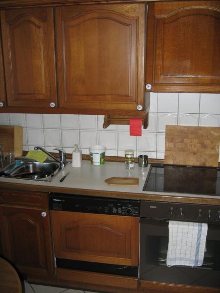

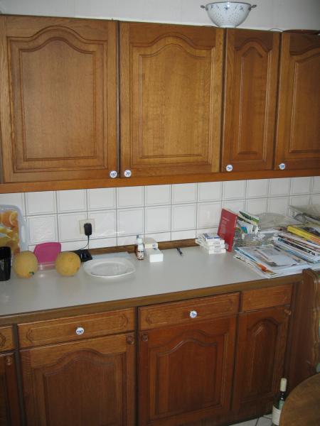

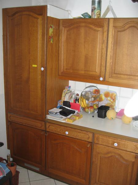

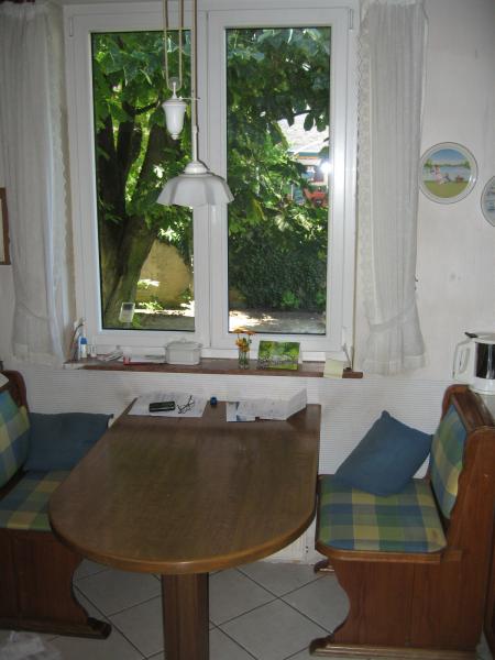

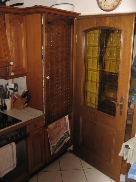

Beim Durchsuchen der Datei habe ich noch Bilder von der jetzigen Küche gefunden.
Zu der Frage des Küchenherstellers: Zeyko
Die Front evtl. helles beige.
Die Küchenzeichnung folgt gleich.

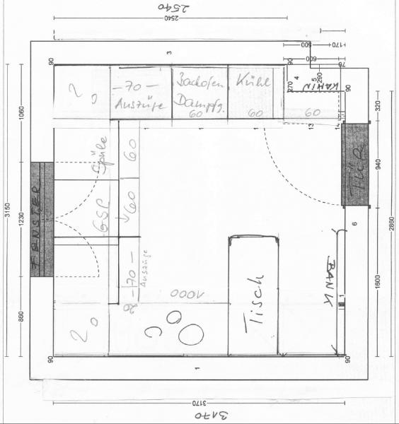

Hier noch die Planungsidee vom heutigen Küchenstudio !
Der Vorschlag war rechts und links Eckkarrusell oder 2x 70. Auszüge!:stocksauer:

der heutige Plan hängt nicht an. Auch nicht in deiner zweiten Email. Den Küchengrundriss habe ich oben im ersten Beitrag angehängt.

Gregorius hat mir jetzt die Skizze von der Planung aus dem Küchenstudio gesandt.
Ich hänge mal an.

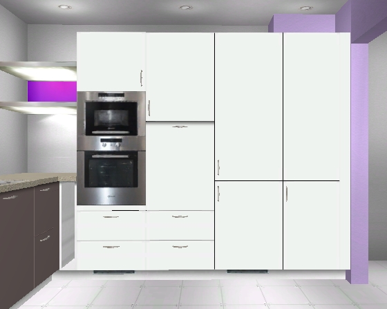

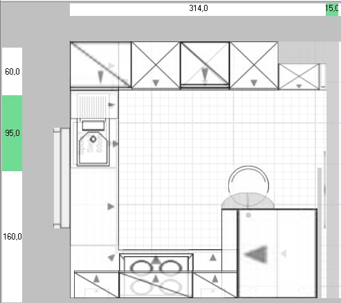

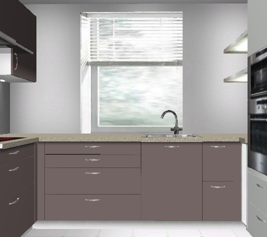

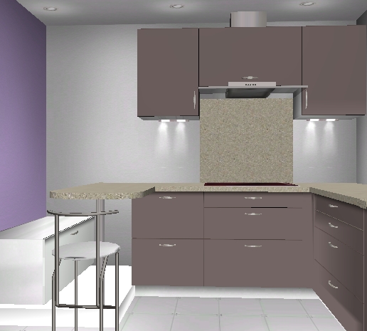

Jetzt mal den Plan mit Schiebetür.
Außerdem in der Hochschrankwand zwischen Kühlschrank und BO/DG-Schrank noch eine hochgebaute GSP integriert.
Die Hochschrankzeile endet mit einem offenen Element unter der APL, das noch die an sich notwendige Eckblende ausnutzt. Hier kann man einen ausziehbaren Handtuchhalter einbauen und außerdem die Backbleche, die man gerade nicht benötigt, senkrecht einstellen.
Tote Ecke, dann vielleicht einen 30er Auszugsunterschrank, in dem oben auch Müllbehälter sein können. Z. B. Biomüll.
Spülenschrank und dann noch ein 95er Auszugsunterschrank. Wenn 70er möglich sind bei Zeyko , dann sollten auch 95 cm möglich sein.
Wieder eine tote Ecke, dann einen 80er Auszugsunterschrank fürs Kochfeld und zum Abschluß noch einen 60er. Dieser wird leicht von der in Arbeitshöhe angesetzten Arbeitsfläche überlappt. Da muss man mal gucken, ob die Stauraumplanung das verträgt.
Unter Tisch und Bank ein kleines Podest, damit wird die Banksitzhöhe zur normalen Sitzhöhe. Die Bank als Truhe ausgebildet ergibt auch nochmal Stauraum. Dazu ein Stuhl für erhöhte Arbeitsplatten , so wie ihn z. B. Menorca in ihrer Küche hat.
Beispielsweise bei Amazon
