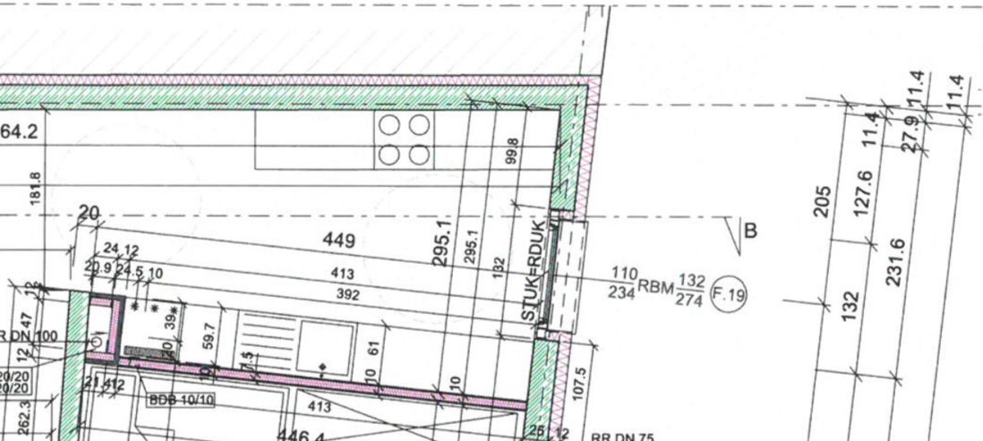

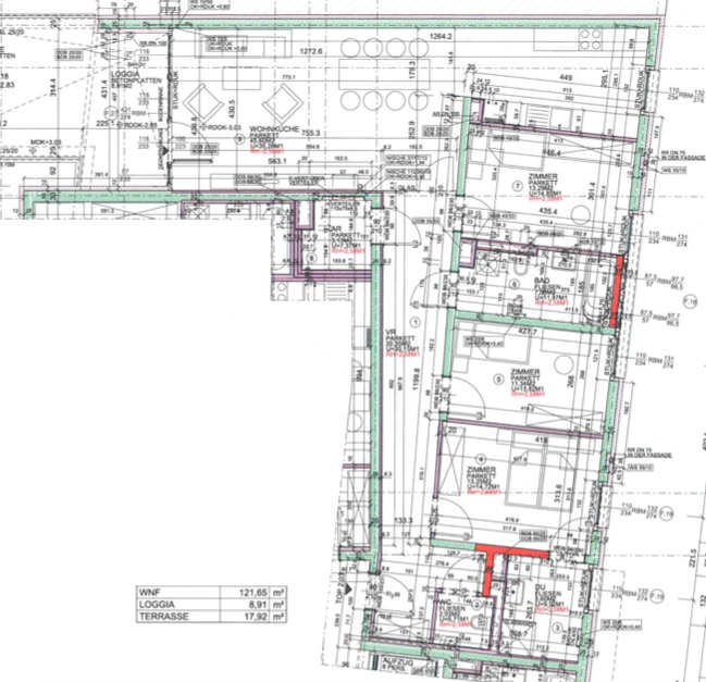

Hallo liebes Küchenforum,
Wir, eine junge Familie mit zwei kleinen Kindern (1 und 2 1/2 Jahre alt) ziehen demnächst in eine Neubau-Eigentumswohnung und stehen deshalb jetzt vor der (von uns erstmal unterschätzten) Herausforderung, eine Küche für unser neues Heim zu planen.
Leider sind wir beide bezüglich solcher Dinge weder besonders erfahren (sprich: überhaupt nicht), noch speziell kreativ (das fängt bereits bei den Farben und Materialien an...), weswegen wir auch gerne Eure küchenplanerische Hilfe in Anspruch nehmen würden.
Da wir uns erst sehr spät für den Kauf dieser Wohnung entschieden haben, ist der Baufortschritt "leider" schon ziemlich weit fortgeschritten, womit die Elektro- und Sanitäranschlüsse nicht mehr so einfach geändert werden können (siehe Plan), was die Planungsflexibilität wohl etwas einschränkt (wie einfach das im Nachhinein zu ändern wäre, kann ich nicht beurteilen).
Als zusätzlichen Stauraum stehen neben der ca. 3qm großen Abstellkammer in der Wohnung noch ein knapp 5qm großes Kellerabteil zur Verfügung.
Grundsätzlich soll es, wie auch im Plan zu sehen, eine zweizeilige Küche werden. Die Querseite wird Großteils von einem Fenster eingenommen und soll eigentlich „frei“ bleiben.
Besonders wichtig ist für uns möglichst viel Stauraum, d.h. es sollten fast durchgängig Oberschränke verbaut werden und möglichst durchdachte Aufbewahrungslösungen reinkommen. Außerdem sollte ausreichend Arbeitsfläche vorhanden sein (was das große Manko unserer derzeitigen Küche ist), da wir auch eine Menge immer mal wieder im Einsatz befindlicher „Extras“ haben, wie Küchenmaschine, Thermomix, Brotschneidemaschine, Pasta Maker...

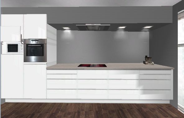

willkommen im Forum. Schöne Eröffnung, kurz und dennoch alles Nötige da. Anbei nochmal dein Grundriss als Bild, sodass andere Nutzer schneller Zugriff darauf haben.
Sehr gut ist bei der Küchenform die Entscheidung für einen 2-Zeiler. Dieses Layout passt nicht nur gut, sondern bietet auch ein Maximum an Stauraum und sehr gute Arbeitsabläufe, auch mit mehreren Personen in der Küche. Die Anschlüsse sind generell auch gut platziert.
Einzig was mir sofort auffällt ist der Wunsch nach einem SBS, hattet ihr bisher auch schon einen? Dieser bietet eher wenig Platz für seine Größe, ist schwer optisch zu integrieren (seitlich so kein schöner Anblick) und verhältnismäßig laut, was in offenen Räumen natürlich nicht schön ist. Daher wäre meine Empfehlung eine große Einbau-Kombi oder ein großer Einbau-Kühlschrank plus separaten Einbau-Gefrierschrank, diese wären optisch schöner, böten ähnlich viel oder mehr Platz und wären deutlich leiser.
Nun mal zur Planung, wie gesagt zwei Zeilen sind sehr gut. Mein Vorschlag wäre planunten eine Zeile mit Spüle und allen Hochschränken, ähnlich wie in dieser Küche. Auf der anderen Seite eine Zeile mit weiterer Arbeitsfläche und dem Kochfeld.
Zeile planunten von rechts nach links:
Blende
60er HS mit GSP, darüber Platz für Mikrowelle
40er US
90er US mit Doppelspüle
40er US mit MUPL
90er US
60er HS mit Backofen, darunter ggf. Gefrierschrank
60er HS mit Kühlschrank​
Zeile planoben von rechts nach links:
Blende
90er US
90er US
90er US mit Kochfeld
90er US
60er Weinkühlschrank, Front ggf. zum Wohnbereich​
Diese Zeile würde ich zudem der Schräge der unteren folgen lassen. Hieße konkret am rechten Rand mit Übertiefe beginnen (= mehr Stauraum und tolle APL-Tiefe für Arbeiten mit Teig usw.) und nach links immer weniger tief zu werden bis mal ca. 60cm Tiefe erreicht.

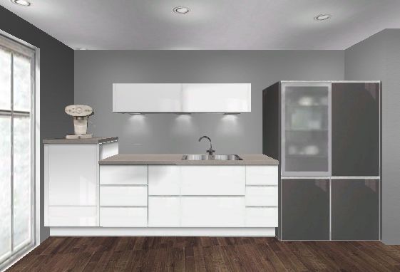

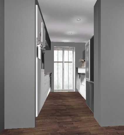

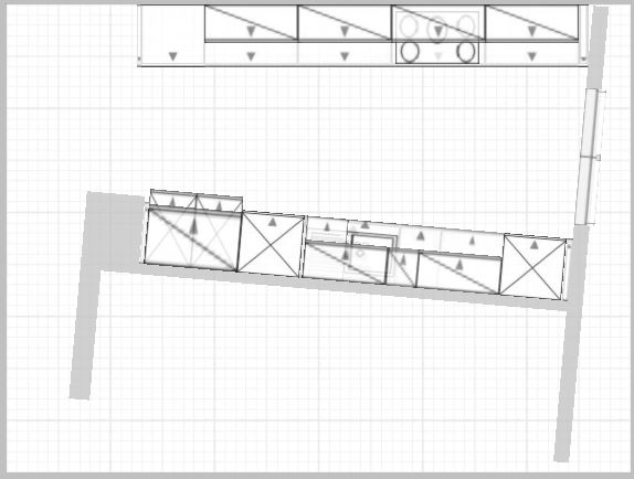

Evelin
16.131
Perth, Australien

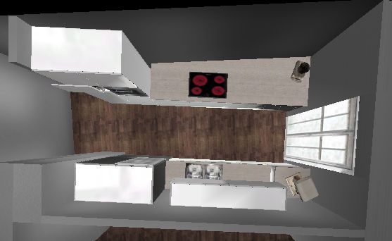

der Vorschlag von Nilsblau für die Zeile planunten passt nicht, denn ohne Schacht bleiben 413cm übrig oder hab ich was falsch gelesen?
Ich würde beim SBS bliben, allerdings einen Frnch Door, damit man sich nicht so sehr bücken muss. Mit 2 kids was Grösseres auf jeden Fall von Vorteil.
Mir gefiel Nilsblau's Vorschlag mit 2 Becken, insbesondere mit 2 Kleinkindern. Aber dafür reiht der Platz nicht. Ich würde wahrscheinlich auf den erhöhten GSP zugunsten 2er Becken verzichten.
Auch ist die BO Position nicht optimal, aber anders geht's nicht. Besser man hat etwas Armfreiheit auf beiden Seiten.
In meinem Plan braucht man das Wasser nicht zu verlegen.
Ich weiss nicht wie hoch die Schränke werden sollen. Die Zeile planunten habe ich mit 225cm Höhe geplant, die Seite planoben mit 238cm. Der Raum ist 258cm hoch, das könnte man dann schon machen. Aber das musst du entscheiden.
Es fehlt noch die Abkofferung zur Decke. über dem Weinkühler (60cm breit planoben links) habe ich keinen OS platziert, ich kann mir vorstellen, dass Frau an der Ecke vielleicht ein Baby füttert.
Schau halt mal drauf und schreibe, was du anders möchtest. ZB auf der Zeile planunten die OS in 60er Tiefe, kürzer und höher.
Was schwebt euch als DAH vor?
Hier die Pläne öhne detaillirte Beschreibung im Moment, denn ich habe zur Zeit 2 Kleinkinder in deiner Altersgrupper zu beaufsichtigen.

ja klar ist der BO besser zwischen SBS und hochgesetztem GSP (ist so in meiner Planung).
Dann muss aber das Wasser/Abwasser auf Putz etwas verlegt werden, dh die Zeile wird 10cm tiefer.
Das eigentliche Problem ist aber, dass du mit der Spüle und Hauptarbeitsfläche planrechts davon den Abstand zum Kochfeld imer grösser machst. Schon bi meiner Planung ist der Abstand eigentlich zuviel.
Leider ist die Wasserposition in deinem Etagengrundriss nicht vermasst und ich habe nur geschätzt. Wäre es mögliche diese Mass zu ergänzen, soll heissen von Wand zu heiss aussen zu kalt aussen oder vice versus.
Wenn man es sich leisten kann, würde ich immer irgendeinen Stein nehmen, Granit oder Quartzkomposit oder Keramik. Wenn du mal ein Bild einstellst, wie ihr euch eure Möblierung vorstellt, kann das Forum ja mal suchen helfen.
es ist vielleicht sinnvoller, Kochen und Spülen planunten, HS planoben

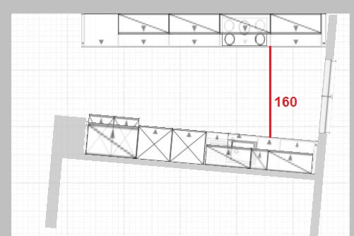

Zum Abstand der Zeilen hatte ich oben schon mal erwähnt, dass man diesen verringern könnte, indem man die oberen Zeile der Ausrichtung der unteren folgen lässt. Dadurch hätte man einen ergonomischeren Abstand und teilweise Übertiefe für mehr Fläche uns Stauraum.
Der sichtbare SBS passt in meinen Augen nicht so recht in diese Küche. Wenn es ein so großes Modell sein soll, würde ich einen integrierbaren SBS (wie diesen von Liebherr), eine klassische Kühlgefrierkombi in Extrabreit (wie diese) oder einen integrierbaren Frenchdoor (wie diesen) nehmen.
Administratorin
52.397
Als Kühlschrank könnte ich mir aber auch
https://home.liebherr.com/de/deu/hausgeräte/standgeräte/side-by-side/details/sbses-7165.html
vorstellen ;-)

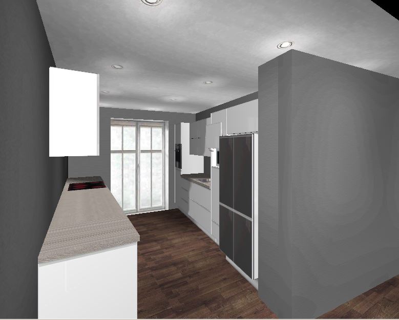

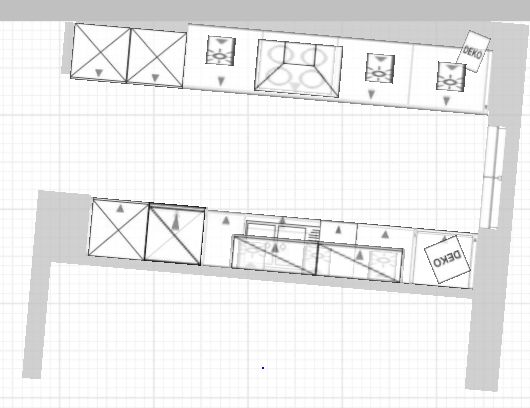

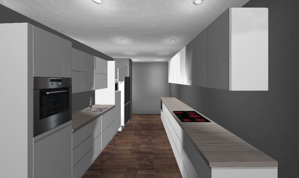

@madcat ... es wäre auch mal gut, wenn du Bilder deiner bisherigen KFB-Planungen zeigen kannst. Und dann mal betonen, was dir daran gefällt oder nicht gefällt. Es ist schließlich ein Mitmachforum.
Mit der tieferen APL planoben, ich würde da unbedingt Nilsblaus Vorschlag folgen.
madcat21-jpg.225650
Jetzt mal so, dass planunten der von mir verlinkte Sbs steht, der braucht wg. Ice-maker auch einen Wasseranschluß. Außerdem planrecht die erhöhte GSP auch als Abstellplatz für die Kaffeemaschine.
Planoben dann 4x80er Unterschränke in Übertiefe und der schrägen Wand folgend. Das ergibt rechts eine schöne tiefe APL, wo ein paar Geräte auch mal dauerhaft stehen können.
Planlinks endet die Zeile dann mit 2 Hochschränken, Backofen und Mikrowelle hinter Klappe jeweils in Idealhöhe, darunter Türen mit Innenauszügen für Vorräte etc. So sieht man auch nicht gleich auf abgestellte Geräte.
Als DAH eine Decken DAH in Abkofferung .. garantiert Kopffreiheit.
* Decken-DAH, Links und Bild im Lexikon *

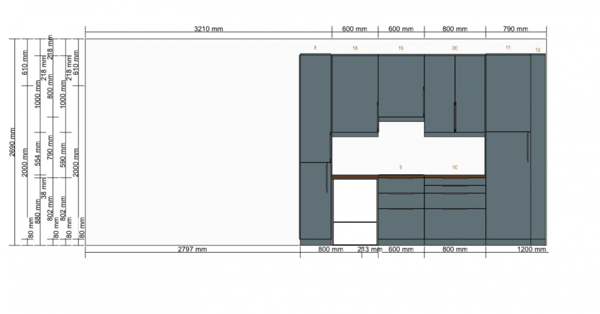

So,viel ist passiert und wir werden uns nun wohl dem Abenteuer IKEA küche stellen. Was haltet ihr von dem Plan wie unten angehängt? Wir wollten maximalen Stauraum ausnutzen...
an geräten wollen wir folgendes verwenden:
  • inuktionskochfeld 60cm
    EX675LXC1E (SIEMENS ) oder PXX675DC1E (BOSCH )
  • Side by Side LG GSL 325 PZYZ
  • Backofen eventuell sogar von IKEA, kulinarisk pyrolyse
GSP sind wir noch ein wenig ratlos. er sollte varioscharnier bzw einfach ikea küchen einbauf#hig sein, sowas wie openassist o.ä. und eine besteckschublade vorweisen. wir sind über jeden vorschlag dankbar.
es ist ein wenig nervös anzuschauen, aber wir brauchen eigentlich genau die schubladen denk ich mir (v.a. den heiß ersehnten MUSP). bitte, für alle vorschläge zu haben!

Ich hole das grad mal aus der Versenkung, weil ich gerade IKEA -Lösungen durchstöbere... besteht denn noch Interesse an einem Feedback? Wenn ja, könntest du kurz die einzelnen Schränke erklären? (Ist das weiße im ersten Bild eine WaMA?)
Auf den ersten Blick würde ich MUPL und GSP tauschen, dort dann unten die Öle rein und dafür den 20er Auszugsschrank und den 60er daneben raus und stattdessen einen 80er verwenden. Aber das ist nur ein schneller Blick drauf grad.
menorca
18.154
München
Bei der Ikea -Lösung verzichtet ihr aber auf Wünsche aus dem Eingangspost: hochgebauter Geschirrspüler, SbS.
Schmaler Apotheker, schmale Unterschränke, Schubladen bis ganz nach unten, das sind alles keine guten Ideen für einen optimalen Stauraum.
Woher kommt der Sinneswandel zu Ikea? Wollt ihr selber aufbauen? Nur dann bietet Ikea einen wesentlichen Preisvorteil, aber das ist nicht so einfach wie ein Billyregal zusammenschrauben!
Was sagt ihr zu den Vorschlägen und Anmerkungen von Kerstin, Nilsblau, Evelin?
Administratorin
52.397
Das sollte man auf jeden Fall machen, sonst kommt man beim Einräumen der GSP entweder nur an den MUPL oder nur an die Spüle.
