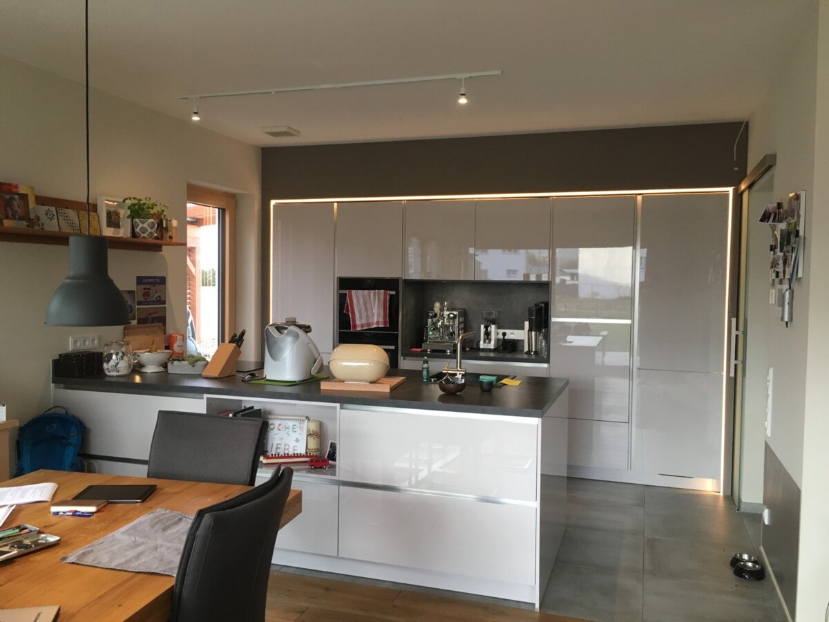

in einem anderen thread hatte ich Frepa's Küche eingestellt
Grifflose Häckerküche mit Halbinsel und Bora| Küchenplanung einer Küche von Häcker
das sind Küchen, die ca 370cm Wand benötigen. In dieser Küche kommt man rechts rein und gegenüber ist eine Tür auf die Terrasse. Solche Küchen funktionieren gut, weil es auf der Wandzeile noch eine Abstellfläche gibt. Die Insel ist nicht überlang, es passt eine Spüle und Kochfeld drauf. Wollte man das Kochfeld an der Wand platzieren, dann wären es 3 x HS, 3 x 90er US oder 1 x 90, 2 x 45er US.

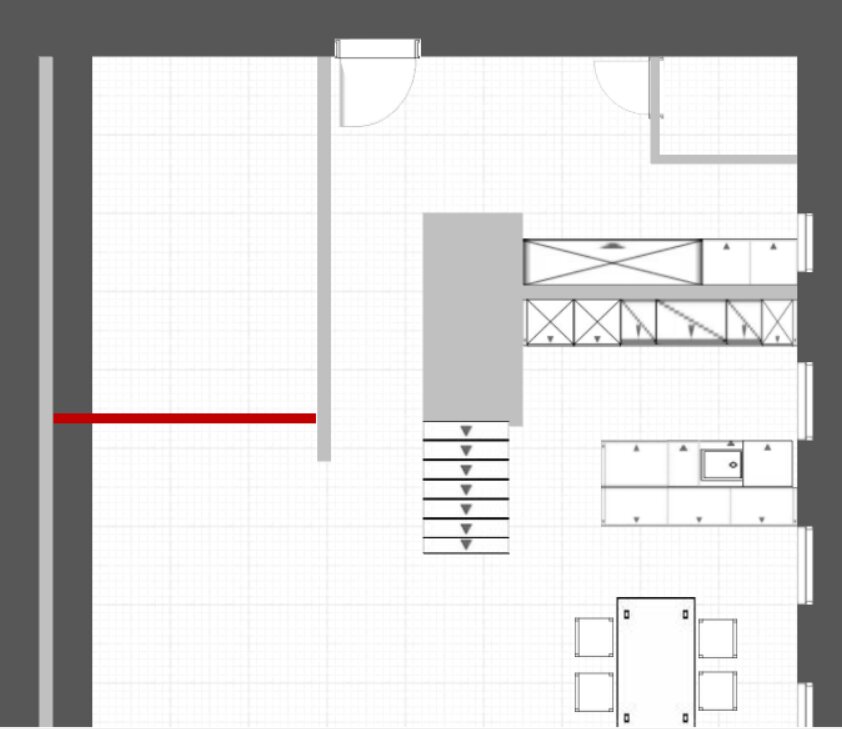

der Zugang zur Speise ist das Hauptproblem. Wenn der wegfällt, hast du ca 340cm Stauraum an der Wand.
2 x 60er HS, dann bleiben dir noch 220cm, das passt. Oder 2 x 60er HS, 1 x 40er HS, 2 x90er US mit Kochfeld passt auch.
Die Insel dann 240-250cm lang.
Eine andere Form ist mit Tür auch nicht möglich. Du könntest dann zwar einen 3 x 60er HS Block stellen und eben nur ein kleines L mit wenig Arbeitsfläche.

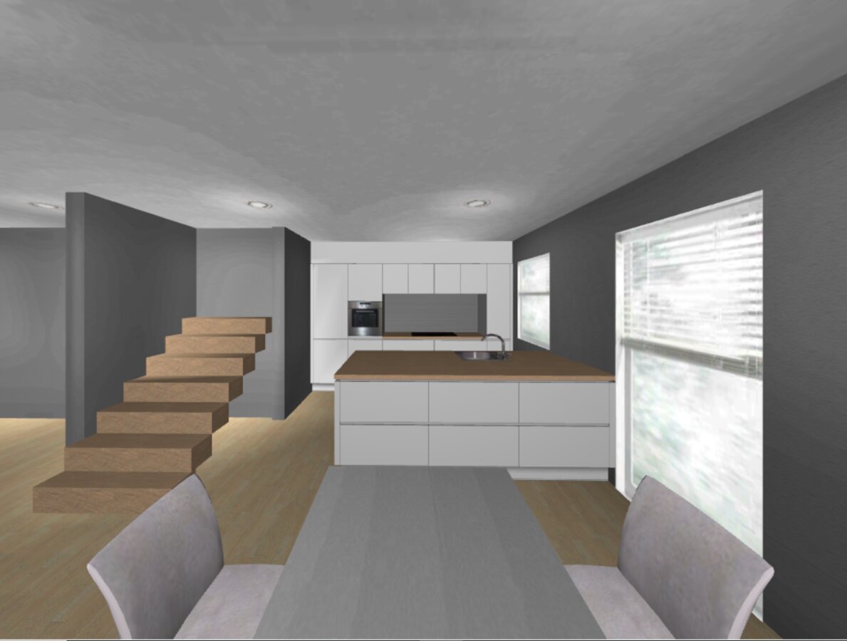

so in etwa könnte das ohne Tür aussehen.
ignoriere den weißen Balken über den HS. Ich weiß nicht, welche Schrankhöhe ihr wollt, bzw wie hoch die Abkofferung zur Decke sein soll.
Die Nische ist 180cm, 2 x 60er HS, 1 x 40er HS. Der GSP ist in der Insel, planrechts.
Die Insel würde ich nur so tief machen, dass sie zwichen die beiden Fenster passt, also 110cm. Das Fenster in der küche dann auch bodentief, Zeilenabstand 120cm.
Die Küche wäre dann 290cm tief, dh, hinter der 17,5cm Speisewand wären noch 155cm bis zur Toi.

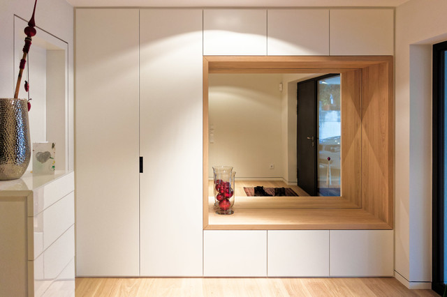

Den Gefrierschrank eventuell unter die Treppe planoben, die Garderobe dann größer. Wenn das Fenster in der Garderobe weiter nach planoben zur Toi rücken könnte, könnte man eine sehr schöne Wand mit 120er Nische mit großem Spiegel stellen. Ich such morgen dafür ein Bild raus.
23.941
sowas in der Art als Garderobe, den Spiegelbereich schmaler, damit noch Platz für einen Putzschrank bleibt. Neben der Toilettentür einen Sessel/Stuhl
