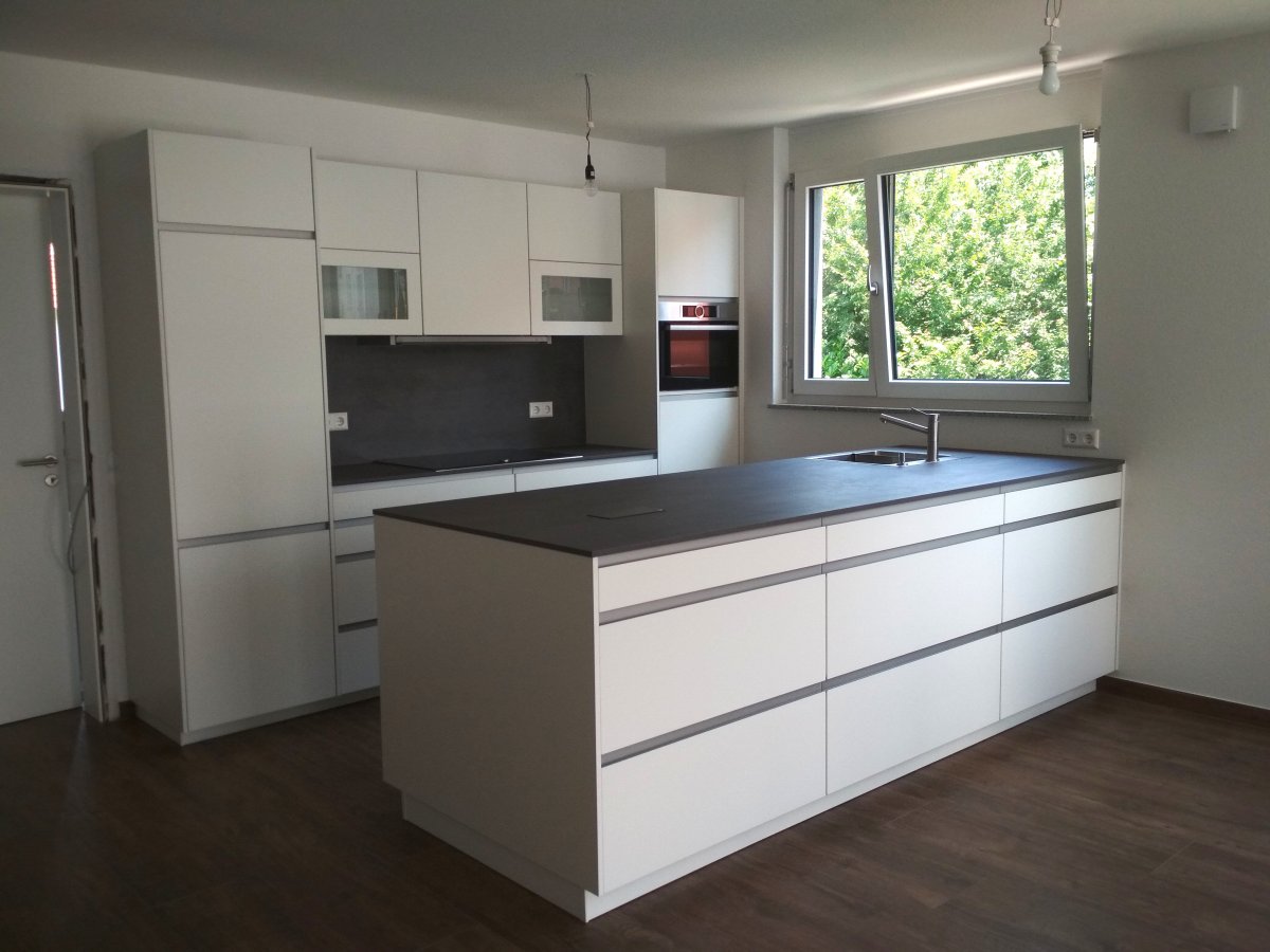

Daher bin ich direkt auf die Küche von "bosssi" gestoßen die mir sehr zusagt. Zu sehen hier:
Küchenplanung ganz ganz von Beginn in Neubau Eigentumswohnung - Fertiggestellte Küche -
Das Tiefkühlgerät wird in der Speis untergebracht. Obwohl mir diese Küche fast perfekt gefällt hätte ich noch einige offene Punkte und hoffe ihr könnt mir bei einer Lösung helfen.

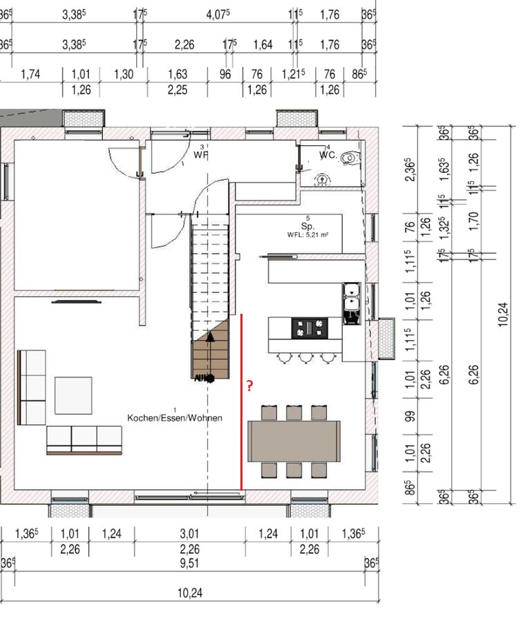

Im Anhang zu sehen:
1) Bild der fertiggestellten Küche von bossi

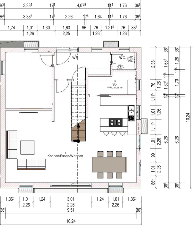

2) Hausplan

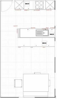

3) Mein ALNO -Küchenplan

naja Andi, du hast etwas gemogelt. Wenn ich mir deinen ALNO Plan anschaue, sieht es tatsächlich aus, als ob die Küche genügend Stauraum hat, weil die Insel in der Planung 120cm tief ist.
ABER, dann ragt die Insel in das bodentiefe Fenster?
@Evelin:

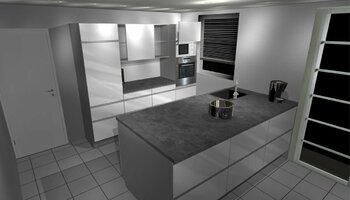

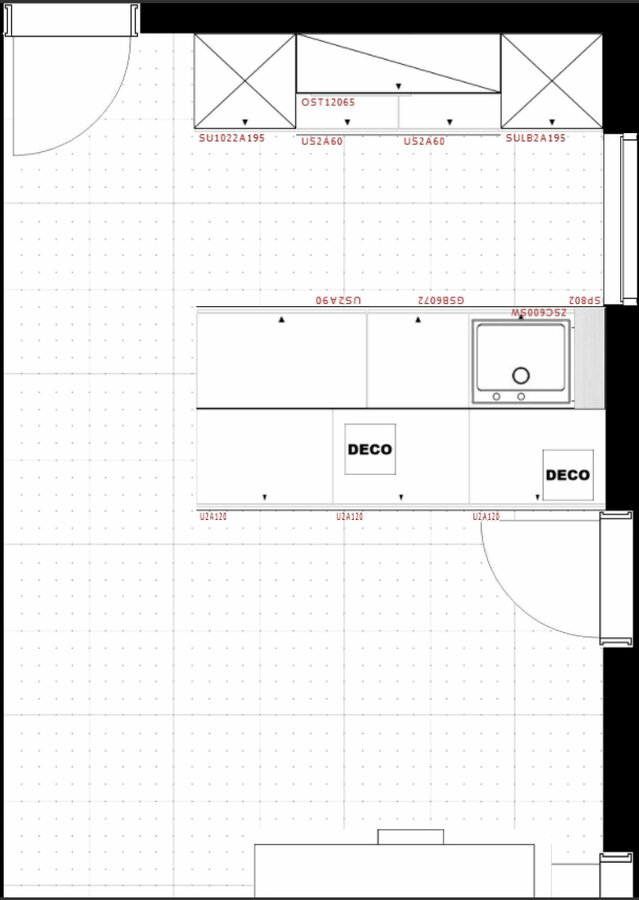

Hier habe ich tatsächlich einen Fehler in meinem Plan gemacht. Ich habe ihn gleich angepasst und die neue Version angehängt. Vielen Dank, dass du die mich darauf hingewiesen hast!
Ich komme auf folgende Maße:
  • Abstand Speisekammer-Wand bis zum ersten Fenster = 0,62m
  • Fenster-Breite = 1,01m
  • Abstand zwischen Fenster und bodentiefen Fenster = 1,12m
Insgesamt ergibt sich damit ein Abstand von der Speisekammer-Wand bis zum Anfang des bodentiefen Fensters von 2,75m.
Ich hab also 2,75m die ich für die zweizeilige Küche verwenden kann bevor ich in das Fenster hinein rage. Folgende Aufteilung hätte ich mir jetzt überlegt:
  • Schränke an Speisekammer-Wand 0,6m
  • Abstand zur Insel 0,95m
  • Breite der Insel 1,2m
Ich hoffe man kann die Längenangaben nachvollziehen. Hältst du diese Aufteilung für machbar bzw. was denkst du darüber?
@Nice-nofret:
Auf die Arbeitsplatte hätte ich lediglich die Kaffee-Maschine (Senseo) und eine Obstschale gestellt. Zu den weiteren Küchenmaschinen habe ich mir folgendes überlegt:
  • Mixer und Back-Küchenmaschine kommt in die Speisekammer und wird nur bei Bedarf heraus geholt, da ich sie praktisch nie benötige. :-)
  • Wasserkocher benötige ich nicht
  • Backschüsseln und -zubehör hätte ich in den Schüben unter dem Ofen untergebracht
Ursprünglich wollte ich die Kaffeemaschine neben das Kochfeld stellen. Davon bin ich aber wieder abgekommen, da ich im Forum gelesen habe, dass es ungünstig ist wegen Spritzern beim Kochen. Leider habe ich auch nicht viel Platz neben dem Kochfeld, was das Ganze noch erschwert. Daher würde ich sie auf die Insel stellen.
Ich hätte ein 80cm Kochfeld gewählt mit zwei Unterschränken, wie es auch in der Küche von bossi gemacht wurde. Leider habe ich zwischen den beiden Seitenschränken ein sehr ungünstiges Maß (1,4m), weshalb ich das Ganze zusammen geschoben habe auf 1,2m und 2x60cm Unterschrank verbaut habe (da ich keine 70cm Unterschränke gefunden habe).
Falls hier noch jemand Ideen hat wie man die 1,4m ausnutzen könnte und es trotzdem noch symmetrisch aussieht bin ich für alles offen :-) .

95cm Zeilenabstand wollte ich in einem 3 Personenhaushalt auf keinen Fall, insbesondere, wenn ich neu baue.
Ein XXL Spüler steht 64cm in den Raum, ein Auszug 45cm. In der Speise hast du mehr Platz als in der eigentlichen Küche. Auch der Platz um das Kochfeld ist wenig. Ich würde auch mir nochmal Gedanken mache, wie du Speise und Küche anders auslegen könntest.

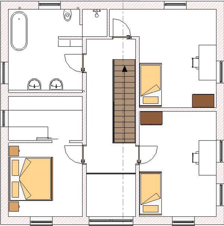

Ich finde es schon etwas umständlich, dass man die Treppe umkreisen muss, um in die Küche zu gelangen, zur Toilette ist es dann umgekehrt umständlich. Ich würde die Laufwege nochmal überdenken.
Wenn Du die Küchenmaschine in der Kammer vorsiehst, dann stelle sie auf einen Küchenwagen; drunter das Zubehör und mit dem Wagen in die Küche holen zum Benutzen; das Rumschleppen der Teile ist nicht anzuraten.
Deshalb macht es eben Sinn die Speisekammer im gleichen Zug einrichten, um die Funktionen perfekt aufeinander abzustimmen.
Hi Evelin, du meinst ein größerer Zeilenabstand wäre sinnvoll oder? Welcher Abstand denkst du wäre sinnvoller? Das Problem ist allerdings, dass ich bei einem zu großen Abstand in das Fenster rage, außer ich verkleinere die Schränke.
Den Punkt zum Spüler verstehe ich nicht ganz - Bei einem Abstand zur Insel von 95cm würde das doch gehen oder?
Meinst du die Speise verkleinern, damit die Küche weiter nach hinten rutscht bzw. mit anders auslegen eine U-Form statt eines Zweizeilers?

du könntest nicht mal einen Auszug gegenüber des GSP öffnen zum Einräumen, 64+45cm. Ich finde es halt sehr eng, wenn man bedenkt, dass die Speise soviel Platz bekommen soll, der eigentliche ARbeitsraum aber sehr klein ist.

Kannst du mal noch ein OG Bild anhängen?

Beim Zeilenabstand habe ich mich übrigens an der fertiggestellten Küche von bosssi orientiert. Dort ist der Abstand 1m und ich fand diesen auch am angenehmsten als ich mir Küchen angesehen habe. Bei mir wäre er nun 5 cm kleiner, was aber nicht so stark ins Gewicht fallen sollte.
Mich stört am Grundriss der weite Weg in die Küche, in die SPK sogar noch weiter. Man muss alle Einkäufe einmal rundherum durchs Haus transportieren. Dabei kommt man am Sofa vorbei. Das ist zumindest bei uns der Chill-Bereich, wo man seine Ruhe haben möchte. Ich würde versuchen, die Räume anders zu verteilen.
Gibt es noch einen Keller, weil da eine Tür an der Treppe eingezeichnet ist? Oder ist das ein zweiter Eingang in die SPK?
Hi Mewtu,
die Raumaufteilung möchte ich nicht mehr ändern, da wir uns aus verschiedenen Gründen dafür entschieden haben. Die Tür an der Treppe kann man ignorieren.
ich überlege weiter, wie man es stellen könnte. Egal wie groß der Zeilenabstand ist, so wie die Küche geplant ist mit ca 250cm langer Wandzeile wird das nichts. Man kann sich kaum rühren beim Kochen. Mit 2 x 60er HS, verbleiben ca 120cm zum Kochen. Wenn das Kochfeld 80cm breit sein soll, verbleiben auf beiden Seiten je 20cm Abstellfläche, da hat man keine Lust zu kochen.
Wenn man sich das OG anschaut, wáre es ja kein Problem, die Treppe auf die linke Seite zu verlegen. Dein EG wäre problemlos zu möblieren, mehr Stauraum, weniger Lauferei und und und
hast du ein Maß von planunten bis zur Treppenwand?
Hallo Evelin,
genau darüber zerbreche ich mir auch den Kopf. Ich habe auch schon überlegt die Tür schmaler zu machen und das ganze etwas zu verschieben und könnte maximal 140cm zum Kochen schaffen. Das heißt man hätte auf beiden Seiten 30cm, was auch noch relativ schmal ist denke ich.
Die andere Alternative wäre das Kochfeld mit auf die Insel zu platzieren, wogegen allerdings die im Forum erwähnten Querströmungen sprechen.
