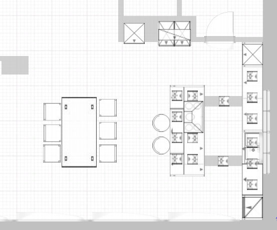

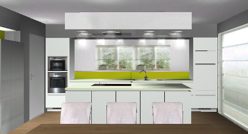

wir planen gerade unseren Neubau und sind aktuell in der Werksplanung.
Ich habe schon einen sehr schönen Entwurf für die Küchenplanung und würde gerne ein Feedback von euch einholen.
Bin mir bei den Geräten noch nicht klar welche es werden sollen und von welchem Hersteller. Die APL soll bei der Insel wahrscheinlich eine Granitplatte werden (Nero Assoluto poliert), bei der Spülenzeile eine Schichtstoff APL.
Unser Küchenplaner hat uns eine "Pinta" LEICHT Küche in der Farbe Firn (weiß) empfohlen.
Haben noch ein weiteres Angebot für eine Contur Küche mit glänzender Lack-Front.
Die LEICHT Küche ist wohl qualitativ hochwertiger in der Verarbeitung aber nicht in der Front (Melaminharzbeschichtung).
Die Höhe der Hochschränke soll bis 220 cm hoch sein. Das restliche Stück bis zur Decke soll verkoffert werden.
Über der Spüle sollen noch Hallogenspots in die Verkofferung angebracht werden.
Bei dem SBS bin ich noch auf der Suche inach einem besonders leisen Gerät.
Die Spülmaschine soll neben der Spüle im ersten rechten Hochschrank hoch eingebaut werden.
Ich freue mich über Tipps und Anregungen!;-)

AW: Wohnküche mit Insel in Neubau
Hallöle, und erst Mal herzlich :welcome: hier.
Schöne Threaderöffnung, leider kann ich die Zahlen nicht entziffern.
Bitte einen vermaßten Grundriss der Küche für die , die den Alnoplaner nicht benutzen,
und mal schaun ob Du den Wohnungsgrundriss nicht bisserl größer hinbekommst.

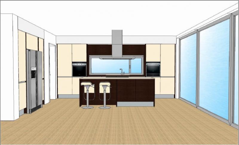

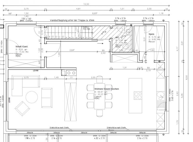

Ich fürchte, da ist dir der Kellergrundriss in den Anhang gerutscht ;-).
Grundsätzlich gefällt mir die Planung, zumindest, was man davon sieht. (Unterschrankaufteilung kann man halt nicht erkennen)
Hochgebaute GSP rechts von der Spüle, da ist doch aber ein Schrank mit Backofen oder Dampfgarer. Soll die GSP dadrunter? Dann ist sie aber nicht hochgebaut.
Im Text lese ich noch Standmikrowelle, wo soll die hin?
Wie breit sollen die Schränke rechts und links des SbS sein? Hier fände ich es vermutlich schöner, wenn der SbS dort alleine steht. Was soll in den Schränken untergebracht werden?
Beim SbS bemängele ich wie immer :kiss::kiss: die "falsche" Öffnungsrichtung des Kühlteils im Verhältnis zur Küchenaufteilung.
Evtl. könnte dir ja so etwas wie der kqd1250xa gefallen.
Der hat einen automatischen Eiswürfelbereiter im TK-Fach (Wasseranschluß erforderlich) und hier kommt einem die Breite auch mal praktischerweise entgegen und man kann sie im Kühlbereich nutzen.
Das Budget erscheint mir relativ knapp, wenn alle Geräte und der Granit dort enthalten sein sollen.

Oh sorry, das war tatsächlich der Keller Grundriss...:-[. War schon ziemlich spät gestern.
Ich habe den Grundriss inzwischen aktualisiert.
Ja, auf dem Planungsbil ist noch kein hochgebauter Geschirrspüler eingezeichnet. Da steht noch der Dampfgarer an der Stell, wo der Geschirrspüler eingeplant sein soll.
Ich bin noch nicht sicher, ob wir auch einen Dampfgarer nehmen sollen.
Die Nische, wo der SBS eingeplant ist hat eine Länge von 191 cm. Daher war der Plan, dass neben dem SBS jeweils ein 45cm breiter Hochschrank (Apothekerschrank und Geschirrschrank) stehen soll. Da sollen hauptsächlich Gläser, Tassen, Schüsseln und Cerealien untergebracht werden.
Die Länge der Spülenzeile beträgt 506 cm und hier sind zwei 60 er Hochschränke (einer mit hochgebautem Backofen), daneben ein Unterschrank 100 cm, 50 cm unnd wieder 100cm stehen. Dann folgen wieder die zwei 60er Hochschränke.
Die Kücheninsel soll 250 cm lang werden und 95 cm breit.
Die genaue Aufteilung können wir noch auswählen. Ich hätte gerne in einem der Hochschränke die schon existierende Mikrowelle untergebracht.
Außerdem bin ich am überlegen, ob im Küchenblock zwei 15er Unterschränke für Handtücher und Flaschen eingeplant werden sollen.
Vielen Dank schon mal für eure Antworten!

Ist die Planung mit den Hochschränken rechts und links an der Spülenzeile (120cm Länge) eventuell zu viel? Ich habe vielleicht zu wenig Arbeitsfläche, wenn die Spüle und das Kochfeld 90 cm breit sind. Habe aber keine Idee, wie es mit der Geräteaufteilng sonst sinnvoll funktionieren kann.
Das Kochfeld unter das Fenster zu planen und die Spüle auf die Insel ist wahrscheinlich auch nicht sinnvoll...:-\
Wie gefällt euch den die Planung? Was könnte man noch besser machen?

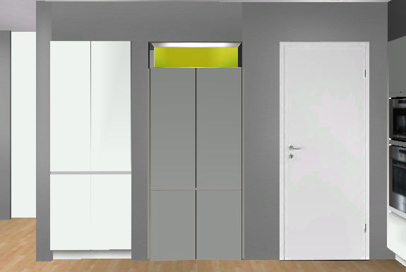

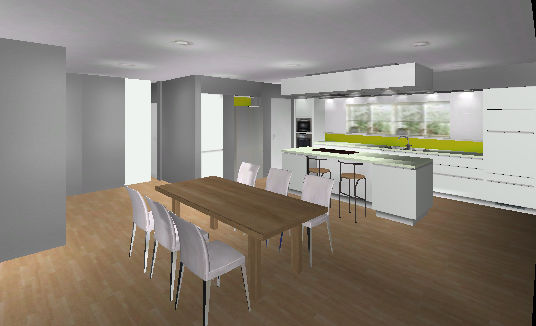

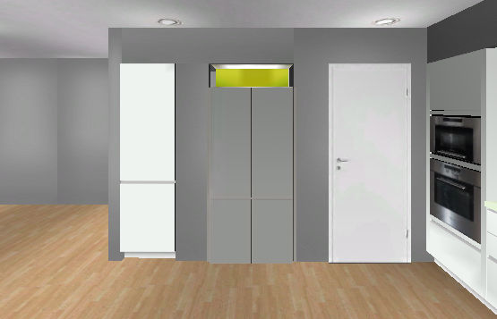

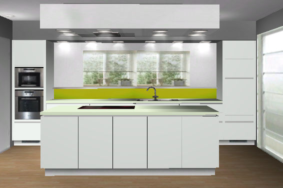

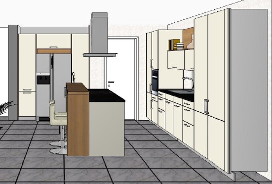

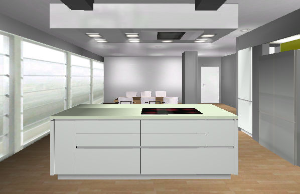

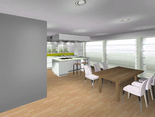

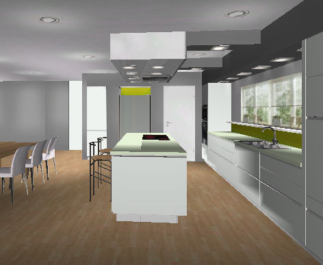

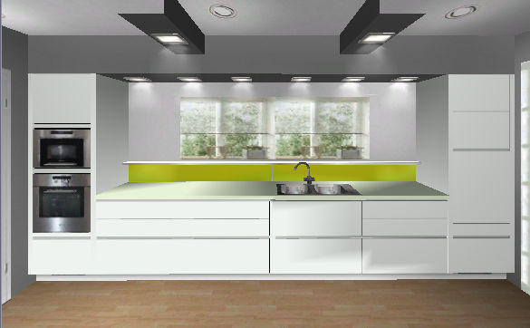

So, ich habe mal schon geschoben. Die Grundplanung ist ja super, hier also mehr Schrankaufteilung. Und da ich mir aktuell so gar nicht vorstellen kann, wofür du all die Hochschränke brauchst, habe ich da mal zusammengestrichen.
Den SbS jetzt alleinstehend und mit etwas Abstand (abgekoffert) dann noch einen 60er Schrank für Spiele, Tischwäsche, Vasen usw.
Von der Rückseite der Insel 2 tiefenreduzierte Schränke für Kerzen, Servietten etc.
Die lange Zeile jetzt nur noch von 2 Hochschränken umrahmt. Links Backofen und DG (wenn es erstmal kein Dampfgarer wird, dann ein leeres Fach mit Klappe davor). So steht der Schrank zwar mit 5 cm Blende an der Wand, aber links ist die Türlaibung zur Speisekammer, so dass da genug Ellbogenfreiheit sein sollte.
Rechts die hochgebaute GSP mit einem Klappfach obendrüber für eine kleine Standmikrowelle.
Dazwischen 4x90er Unterschränke. Spüle vorzugsweise mit 2 Becken, so wie Ulla es z. B. hat:

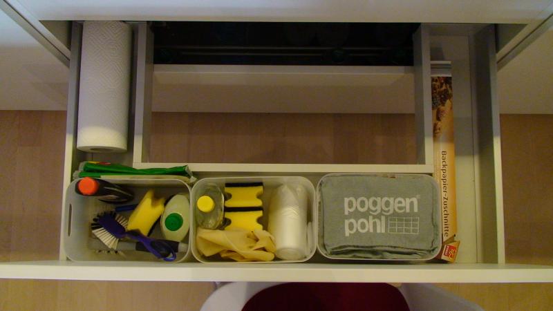

18655d1260997778-kueche-in-muenchen-grifflos-von-poggenpohl-90er-u-schublade-unter-spuelbecken.jpg
Von Kochfeldseite würde ich etwas asymmetrisch aufbauen, damit man auch ein übertiefes Stück breite APL hat. Von daher quasi ggü. der Spüle ein 30er Unterschrank , wo man auch einen Handtuchhalter integrieren könnte (die trocknen da auch), dann 2x90er und 1x40er für Gewürze/Öle Essig.
Damit hast du für Geschirr, Töpfe, Küchenhelfer, Tupperware etc. 5x90er Auszugsunteschränke sowie den Platz unter dem Backofen (Innenauszüge). Da sollte sich schon so einiges verstauen lassen.
Ich kann nur empfehlen, für jede Planung eine Stauraumplanung wie in Korpushöhen - Rastermaße - Auszugs-Innenmaße - Stauraumplanung beschrieben, zu machen.
DAH könnte die Novy Highline sein, alternativ die auch gern genommene leistungsschwächere --> Best Cirrus
dazu dann Lautstärkenangaben Novy und Best
Wenn kein festes Brüstungselement in Frage kommt, würde ich die Brüstungshöhe auch auf 125 bis 135 cm setzen.

Liebe Kerstin,
vielen Dank für deine Bemühung! Das sieht echt ganz toll aus!!! Ich hätte nicht gedacht, dass es auch toll aussehen kann, wenn nur jeweils ein Hochschrank bei der Spülenzeile enthalten ist. Sieht aber echt super aus. Und das Beste, ich habe noch mehr Arbeitsfläche. :-)
Danke auch für die Tipps wegen der DAH. Ich habe allerdings gehört, dass sobald ein Luftzug dazwischen kommt, eine Deckenlüftung nicht besonders geeignet ist. Da wir mit Abluft immer das Fenster kippen müssen, wenn die DAH an ist, ist es vielleicht besser eine Inselesse zu haben wie die Gutmann Campo?
Das ist echt so toll auf deinem Plan geworden, ich bin völlig platt:dance:.
Ich habe mauch nocmal meinen Plan geupdated allerdings ist das nicht wirklich so gelungen wie ich mir das vorgestellt habe...:(
Ich hoffe nur, dass ich mit einer LEICHT Küche die entsprechenden Unterschränke so bekomme.
Unser Küchenverkäufer hat uns gesagt, wir sollen uns überlegen, was für Schränke wir wo haben wollen. Das ist aber teilweise gar nicht so einfach, da es bestimmte Schrankbreiten bei manchen Herstellern gar nicht so gibt, wie man gerne hätte.
Z.B. wollte ich von Nobilia eine Küche. Es scheiterte aber an den 95 cm APL-Höhe.
Ich müsste dann einen 20 cm hohen Sockel einplanen, was wahrscheinlich nicht gut aussieht oder?
Inzwischen sind wir bei Leicht, da die U-Schrankhöhe dort 80cm beträgt.
Nur bei der Nische bin ich noch am Überlegen, ob der Platz zwischen Schrank und SBS nicht doch in Form eines breiteren Schrankes genutzt werden sollte.
Also vielen Dank nochmal! Und die tollen Leuchter an der Deck, bin echt begeistert!

Also optisch finde ich es immer ganz toll, wenn ein SbS etwas solo steht. Wie gesagt, ich kann dir nur dringend zur Stauraumplanung raten. Ich habe ja von meiner Planung Ansichten aller 3 relevanten Seiten gemacht. Einfach ausdrucken oder in ein Grafikprogramm laden und mal planen, was wo hin soll.
30er, 40er und 90er Schränke, wie ich sie geplant habe, sollten bei allen Herstellern Standard sein.

Ich habe jetzt mal die Thekensitzplätze entfernt. Ich halte sie für recht überflüssig.
Außerdem den 60er Hochschrank zu einem 80er Hochschrank gemacht. Das wäre dann aber vermutlich nur ein Schrank mit Bretteinlagen bzw. du müßtest mal fragen, ob es dafür auch Innenauszüge gibt. Zumindest im Bereich bis zur Höhe von ca. 120 / 140 cm finde ich die Innenauszüge optimal.
Wenn man da allerdings 2x40er Hochschränke stellen muss, dann bringen die platzmäßig keinen Gewinn bei Innenauszügen, da die Mechanik ja auch Platz verbraucht und man dann auch nur den 60er nehmen kann.
Decken-DAH habe ich schon bei mehreren Kochevents erlebt, was eben auch der Grund ist, warum ich für meine neue Wohnung eine Decken-DAH bekommen werde.
  • kf_marlou_20110527_kb_Var1a.POS
  • kf_marlou_20110527_kb_Var1a.KPL

Optisch gefällt es mir besser mit dem 80 cm Schrank in der Nische.
@Nice-nofret: Danke für die Antwot wegen dem Deckenlüfter . Das werde ich noch genauer recherchieren. Was für einen hast du?

Ich achte mehr auf die Abstände rechts und links vom SbS:
50348d1306520573-wohnkueche-mit-insel-in-neubau-kf_marlou_20110527_kb_var1_ansicht3.jpg
Du siehst mehr die Breite der weißen Flächen:
50358d1306529499-wohnkueche-mit-insel-in-neubau-kf_marlou_20110527_kb_var1a_ansicht3.jpg
Und die wirkt aktuell auch deshalb, weil ich die Tür zur Speisekammer auch 220 cm hoch gemacht habe. Das ist aber keine normale Türhöhe.
