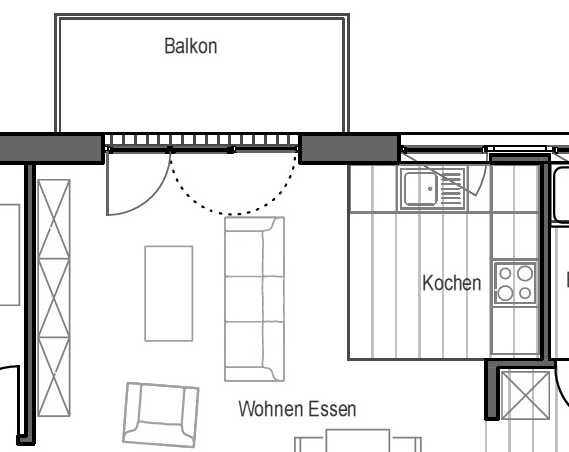

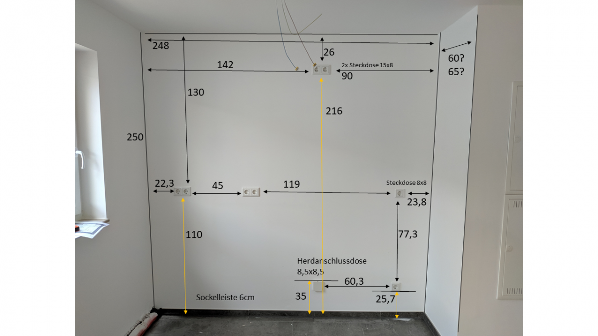

Der Grundriss

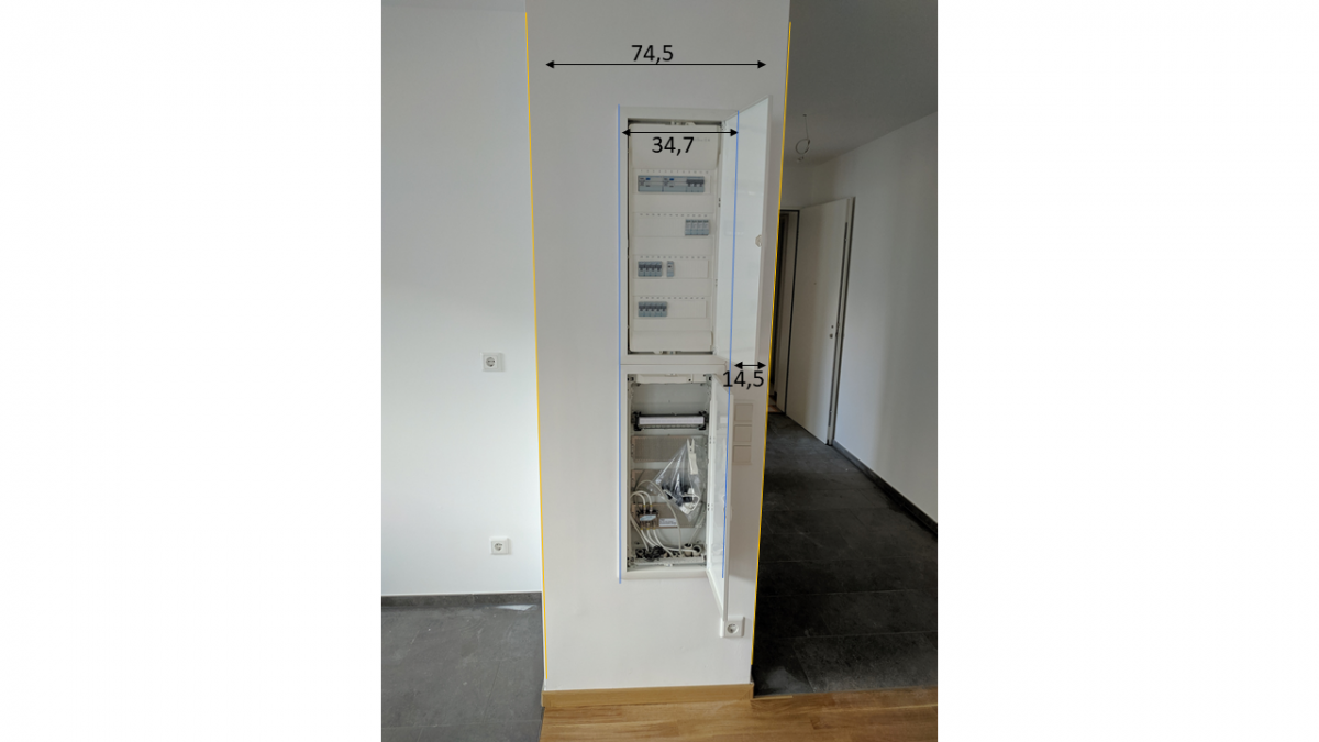

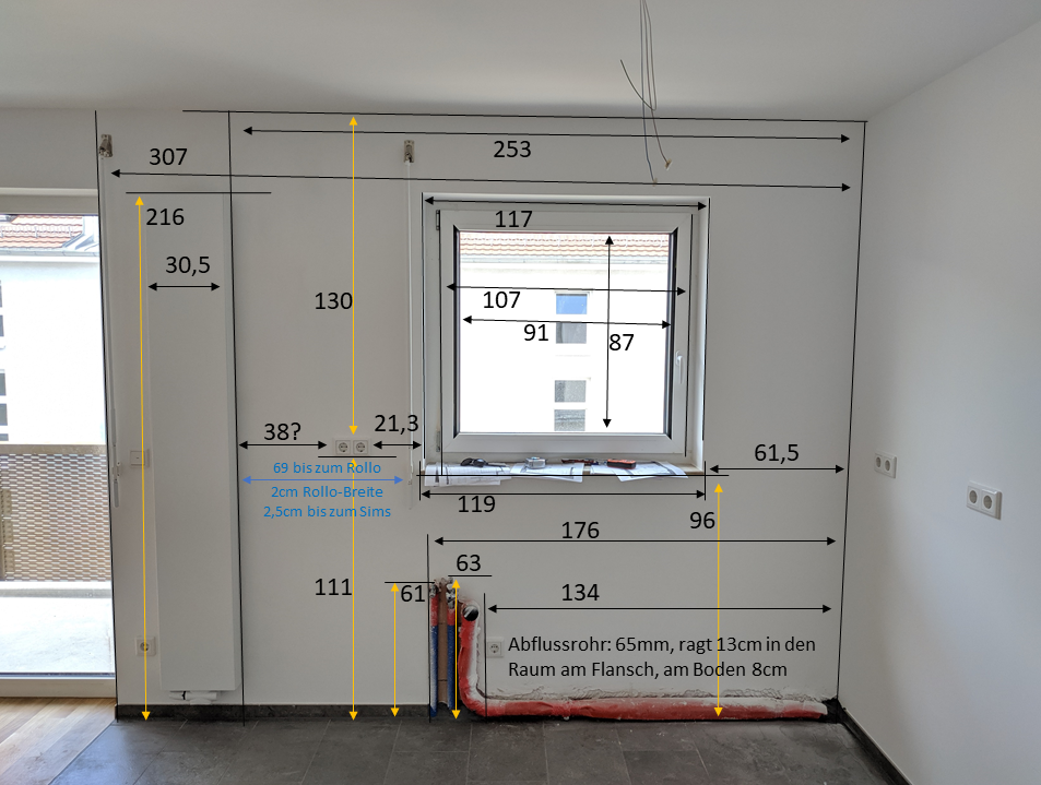

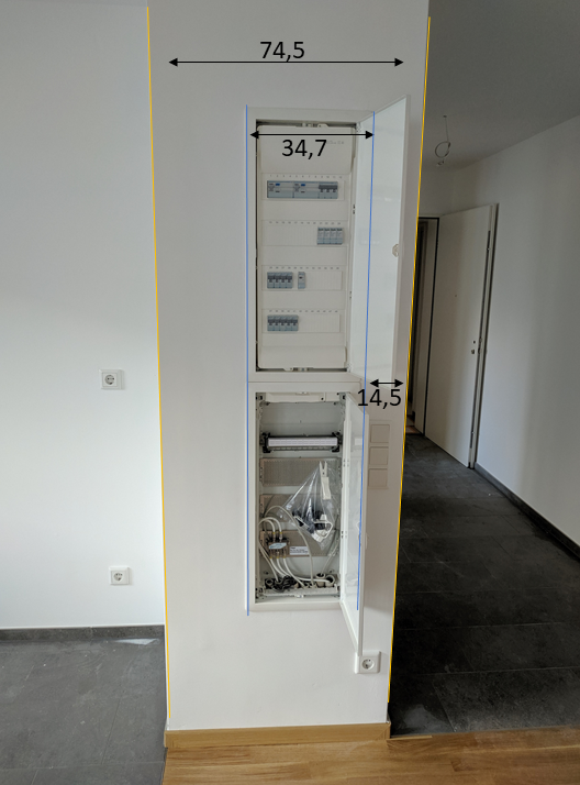

Eine kleine, offene Küche im Wohn- und Esszimmer. Der geflieste Bereich ist 307x248 cm (= 7,6m²). Was man dem Grundriss nicht direkt ansieht, aber den Bildern, ist dass links neben der gezeichneten Spüle blöderweise ein bodentiefer Heizkörper angebracht ist. Weil das noch nicht störend genug ist, ist an der kleinen Wand (im Grundriss unten rechts, ungefliester Bereich) der Sicherungs- und TV-Verteilerkasten. Den hätte man ja vllt besser auf der anderen Seite der Wand angebracht, dann hätte man die Wand nutzen können und die Küche zur U-Form bringen. Aber seht selbst:
Aufmaß der Küche (selbst gemacht)
Bisherige Planungen

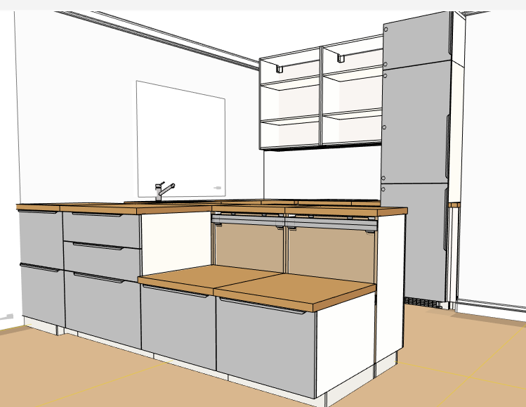

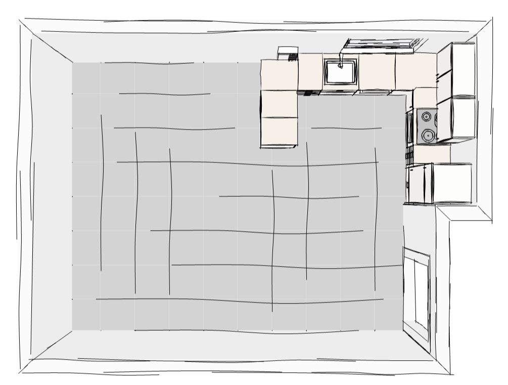

Aufgrund des sehr sehr dummen Heizkörpers (ragt 10,5 cm in den Raum) - Fensterseite links - denken wir aktuell einen Auschnitt in die Arbeitsplatte zu machen und die Platte bis an die Wand zu führen. Natürlich sollte das Thermostat der Heizung noch irgendwie an Raumluft kommen um wenigstens ein bisschen seine Aufgabe erledigen zu können. Hier dachten wir evtl. an eine komplett offene Lösung und/oder ein Regal, oder oder oder.
IKEA:
Nobilia:

Der Grundriss
Bisherige Planungen
IKEA:
Nobilia:
