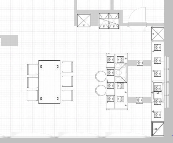

AW: Wohnküche mit Insel in Neubau
Durch die ganze Vorbereitung die so ein Hausbau benötigt, ist die
Küchenplanung für einige Zeit leider etwas in den Hintergrund getreten. Ich habe aber inzwischen eine
Stauraumplanung (leider bisher nur auf Papier, werde ich aber noch hochladen) gemacht für beide Varianten, einmal mit zwei Hochschränken und einmal mit vier Hochschränken. Dabei hat sich gezeigt, dass auch wenn der SBS in der Nische eingeplant ist, die Schrankaufteilung mit zwei Hochschränken reichen wird. Wir haben daneben die Speisekammer, in der die Vorräte gelagert werden.
Meinem Mann gefällt die Variante mit vier Hochschränken allerdings besser, ich denke da eher praktisch und hätte lieber mehr Arbeitsfläche.
Bei der Stauraumplanung ist uns aufgefallen, dass die hochgebaute Spülmaschine auf der falschen Seite angeordnet ist und wir sie lieber auf der linken Schrankseite hätten. Dafür wäre dann wohl auch die Hochschrankvariante mit vier Schränken besser, da der weg zur Spüle bzw. Mülleimer nicht so weit entfernt ist. Darüber in einem Schrank soll unsere neue Mikrowelle stehen.
Auf der rechten Seite sollen dann Backofen und Dampfbackofen integriert werden.
Nach längerem überlegen steht für uns nun wenigstens schon mal fest, dass es eine weiße glänzende Schichtstofffront werden soll, entweder die LEICHT
Amica oder die
Pronorm Proline.
Die APL wird auf der Spülenzeile eine weiße Schichtstoffplatte mit Metallkante sein und auf der Insel wahrscheinlich eine dunkle Kunststeinplatte oder eine dunkle Granitplatte (wohl eher zu pflegebedürftig?) werden.
Die Spüle soll eine zweibeckige Edelstahlspüle (Blancoclaron) werden.
Folgende Geräte sind vorgesehen:
- SBS KA63DA70
- Backofen
Siemens -Hausgeräte Deutschland - Produktsuche - Kochen und Backen - Backöfen und Herde - HB36AB560
- Dampfbackofen Siemens-Hausgeräte Deutschland - Produktsuche - Kochen und Backen - Backöfen und Herde - HB36D572
- Geschirrspüler Siemens-Hausgeräte Deutschland - Produktsuche Energiespargeräte - Geschirrspülen - Standard-Geschirrspüler - SX66M054EU
- Kochfeld
Neff - TT 4583 X TwistPad Induktions-Kochfeld T45T83X0 Autarkes Elektro-Kochfeld mit integrierten Kochstellenreglern
- DAH EKT GmbH WebShop / Dunstabzugshaube
Deckenlüfter Cielo 120 x 80 cm Edelstahl
Über Tipps und Änderungsvorschläge eurer seits würde ich mich sehr freuen
