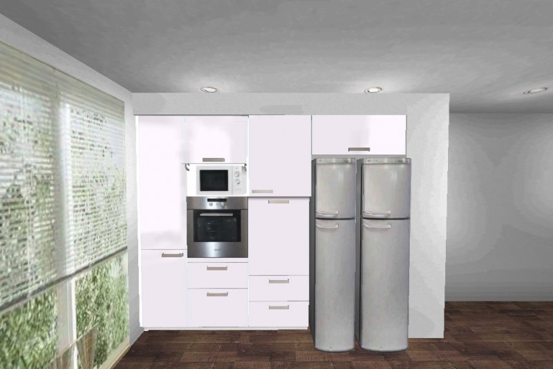

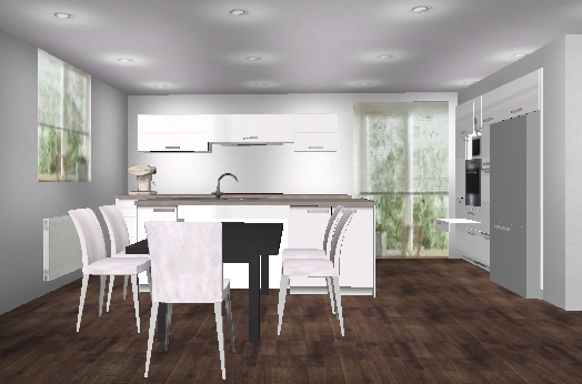

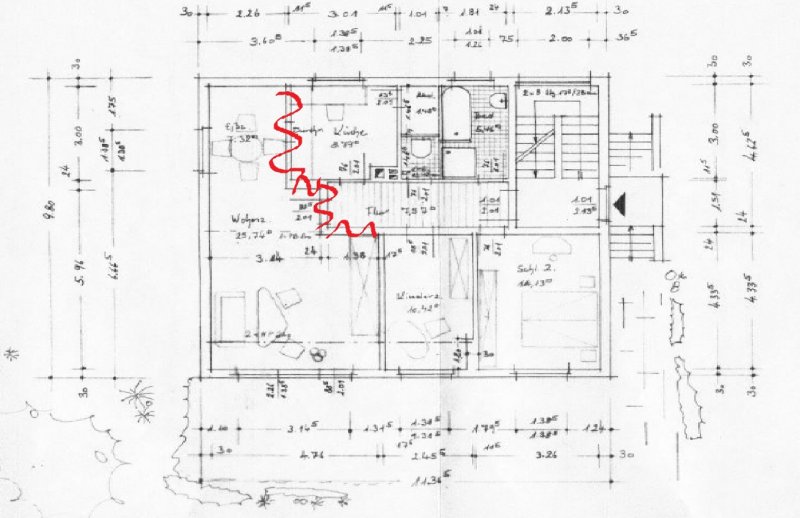

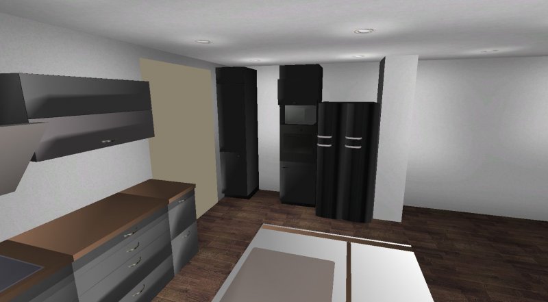

wir haben ein Haus Baujahr 1968 unfangreich umgebaut (die rot markierten Wände sind alle entfernt worden) und haben so Platz für unsere Wunschküche geschaffen.
Wir haben einen offenen Wohn-/ Eß-/ Küchenraum geplant.

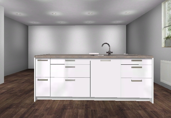

An die Insel mit dem Waschbecken schließt der Eßtisch an. Die Insel besteht aus 3 60er Unterschränken und (wenn es das Budget noch zulässt) einer 180x100cm großen Quarz/Granitplatte mit passendem Becken.

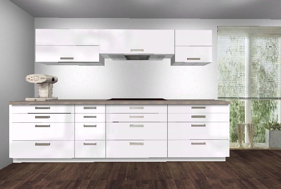

Leider habe ich es im ALNO - Planer nicht geschafft, die Fronten so zu beleuchten, dass man die Aufteilung gut sehen kann. Zudem habe ich auch die Möbel für den hochgesetzten Geschirrspüler nicht gefunden. Deshalb ist in der Hochschrank -"Wand" ein Loch. Genau dort soll der Geschirrspüler hin.
Meine Fragen:
  • Zunächst 2 zum Alno- Planer:
    • Wie kann ich im Planer den Geschirrspüler in einen Hochschrank setzen?
    • Wieso sehen die Fronten bei meiner Planung so "einfach" aus?

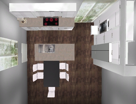

  • zur Küchenplanung selber: Da der Tisch in der Mitte der Insel stehen sollte und möglichst den Verkehrsweg zum Wohnzimmer nicht zu weit einschränken soll, haben wir die Insel nur 90cm vom seitl. (links) Fenster entfernt geplant. Somit ist er Weg zum GSP aber ziemlich lang. Zu lang?
  • Wie kann ich die zur Verfügung stehenden 3,3m für den Bereich der Arbeitsplatte am effektivsten nutzen? Ich habe jetzt - angeregt durch das Forum einen 45er Schrank für den hochgesetzten Müll eingeplant, muss dann aber mit einem 40er auf der anderen Seite des Kochfeldes weitermachen. Fallen die 5cm auf?
Die Wasseranschlüsse sind leider schon gelegt, aber ich kann die Insel noch ein wenig schieben, evtl. Wandern die Anschlüsse dann in einen der seitl. Schränken, wenn hier einer der Experten einen guten Rat für mich hat.
MfG,
Tabaluga27
P.S.: ich hofe, ich habe alle wesentlichen Informationen und benötigten Dateien angehängt.

vermutlich nutzt du Win 7 oder 8, da gibt es immer mal Probleme mit den Ansicht, genauso wie mit der Grundrissansicht.

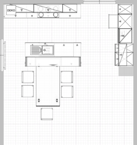

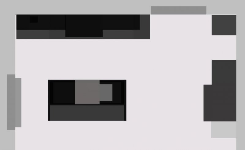

Zum Grundriss:
Es wäre gut, zu wissen, wo genau der Wasseranschluss in Raummitte ist. Am besten xx cm von planoben und yy cm von planlinks als Angabe.
Vielleicht kannst du das im Plan eintragen und den Plan dann nochmal einscannen. Dabei das Format mal auf PDF stellen und die Datei dann hochladen. Da kann man in aller Regel die Zahlen besser lesen.
Wasseranschluß gibt es ja dann auch an der Wand planlinks, nicht wahr. Wobei ich schon finde, dass die GSP da doch recht weit vom Geschehen weg ist.
SbS ist gesetzt? Als SbS oder als Frenchdoor? Schon mal als Alternative überlegt, 2 Sologeräte (großer TK und großer Kühlschrank zu wählen. So hat es doppelkeks gemacht).
Was ist der Hauptgrund für den SbS/Frenchdoor? Eiswürfel? Wasserspender?
Eines ist schon mal klar, das kann ein sehr schöner Raum werden. Aber, wie so oft, stellt man fest, dass große Küchenbereiche fast schwieriger einzurichten sind, als kleine Küchenbereiche ;-)
__________________________Noch zu der Planung ... die Hängeschränke sehen etwas verloren aus. Braucht ihr die vom Stauraum her überhaupt?
Das bodentiefe Fenster planoben führt zu einer Terrasse?
Budget von 10000 Euro ist für was genau gedacht? Für alles erscheint es mir gelinde gesagt "sportlich" ;-)
Der Wasseranschluß ist 1,75m- 1,95m von planlinks und ca. 2,15m von planoben gesetzt, dass er möglichst genau an die Rückwand des mittleren 60er Unterschrankes passt.
habe den Plan nur als PDF, werde aber versuchen in zu scannen, dann kann man die Zahlen hoffentlich besser lesen.
Ich hoffe du meinst planrechts, da ist ein Kaltwasseranschluß mit Ablauf für den GSP und den SbS bei ca. 1,4m vom Kamin (der kleine quadratische Vorsprung vorne rechts).

P.S.: hab jetzt versucht, den Grundriss mit Wasseranschlüssen zu scannen, ich hoffe man erkennt die Zahlen jetzt besser.
  • Grundriss mit Wasseranschluss.pdf

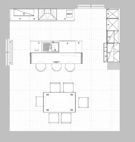

Ich finde den GSP auch sehr weit ab vom Geschehen, du hast nichts wo du das Geschirr abstellen kannst... Beim SBS ebenso, du musst immer erst ein paar Schritte laufen, ehe du an eine Abstellfläche kommst. Es liegen 185cm dazwischen...
Ich hänge den Alnogrundriss mal mit an...

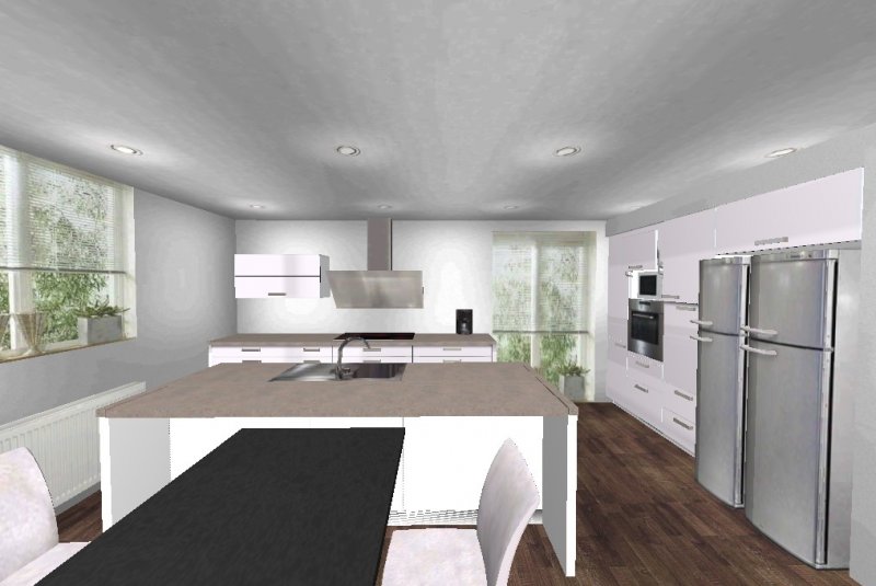

Ich würde die Insel verlängern.

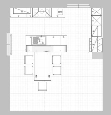

Ich arbeite auch mit Win 7. Für den Grundriss nutze ich das Snippingtool. ;-)

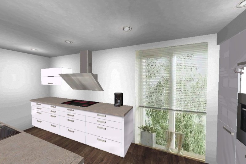

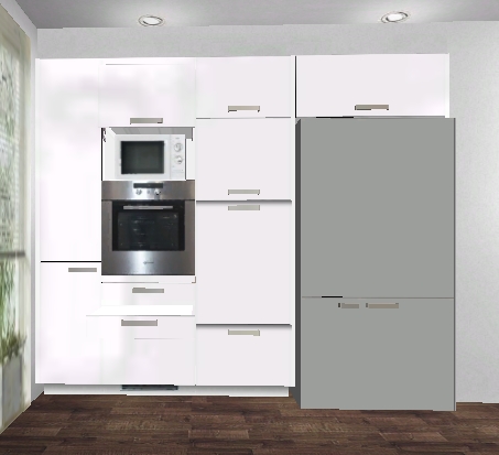

Ich hab einmal etwas umgeplant. Die Hochschränke habe ich etwas von der Wand abgezogen, damit das Wasser ein kleines bisschen verlegt werden kann... Vielleicht ist da ja auch so noch möglich? Ich habe den GSP jetzt im 1. Hochschrank untergebracht, damit man ihn von der Insel besser erreichen kann. Die Platte die da so unmotiviert im Grundriss herumliegt, soll die GSP-Klappe simmulieren.
Die Insel habe ich etwas verlängert, dadurch erhältst du auch mehr Stauraum, denn auch ich würde die Hängeschränke weglassen... :cool:
Außerdem habe ich dir dort einen Unterschrank in übertief eingeplant, das gibt einen ordentlichen Stauraumgewinn...
Hier mal ein vergleich von normal zu übertief....
Die Unterschränke in der Koch-Zeile habe ich auch etwas angepasst.
Die Stühle auf der Inselrückseite finde ich ein wenig viel, der Tisch steht gleich daneben... Ich würde darauf verzichten und den Platz lieber für Stauraum nutzen. Die guten Gläser, Servierten, Kerzen, Toaster, Frühstücksutensilien, usw. wären dort prima untergebracht. ;-)
Tja, das Budget... Ich denke auch, das wirst du erhöhen müssen. :rose:
Verplant habe ich...
Insel
- Wange
- 30er Unterschrank im Rastser 3-3 für Müll unter der APL
- 80er Unterschrank im Raster 1-2-3, übertief
- 60er Spülenschrank
- Wange
- überstehende APL
Kochzeile
- Blende
- 90er im Raster 1-1-2-2
- 45er im Raster 1-1-2-2
- Wange
Hochschränke
- Blende
- 45er Hochschrank 225cm hoch, mit Innenauszügen
- 60er für BO
- 60er mit hochgestelltem GSP
- Wange
- SBS
- darüber 90er Hängeschrank

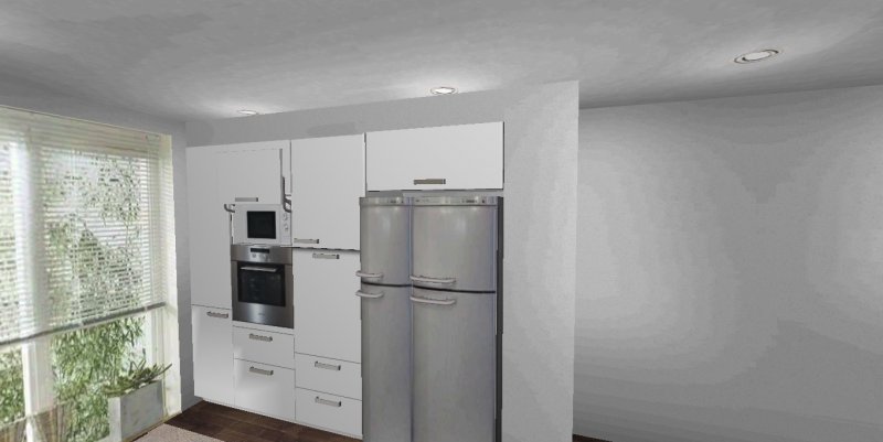

Wir haben uns viele Gedanken zu der Anordnung Backofen und GSP gemacht. Fazit ist, dass der seltener benutzte Backofen neben den SBS muss, da die Tür vom SBS beim Öffnen seitlich vorsteht und somit ein Öffnen nur bei geschlossenem GSP möglich wäre.
Wenn der GSP zwischen zwie Hochschränken steht, brauche ich dann noch die Wange? Müssen Hochschränke nicht mehr oben in der Wand verankert werden?

Wenn der GSP in die Mitte der Hochschränke kommt, braucht ihr keine zusätzliche Wange, nur ist er dann weiter weg vom geschehen... Das Geschirr was da rein soll, muss ja auch irgendwie abgestellt werden, ich stelle es mir recht unpraktisch vor, wenn der Weg von der Arbeitsfläche zum GSP so weit entfernt ist.
Ist beim SBS die Kühlschranktür nicht rechts und der Gefrierschrank links? Ich kenne es eigentlich so....
In meiner Küche steht nicht ein Hochschränke direkt an der Wand. Sie werden dann mittels eines Winkels, an der Wand befestigt.

Ok, das mit dem Tisch kann man so machen, ich würde ihn aber lieber frei stellen, optisch fände ich das schöner, ist sicher auch nicht so angenehm für den jenigen, der direkt an der Insel sitzen muss.
PS. Du könntest natürlich auch einen 90er U-Schrank im Raster 2-2-2 planen, falls du zu wenig hohen Stauraum hast. Da würde ich aber zuvor eine Stauraumplanung machen... ;-)
AW: Unsicher wegen Laufwegen bei neuer Küche (Umbau)

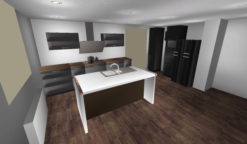

Dank Conny habe ich jetzt unsere Wünsche in ihre Datei eingebaut.
Wenn die Theke verlängert wird, dann sollte sie bündig mit der Zeile an der Wand enden.

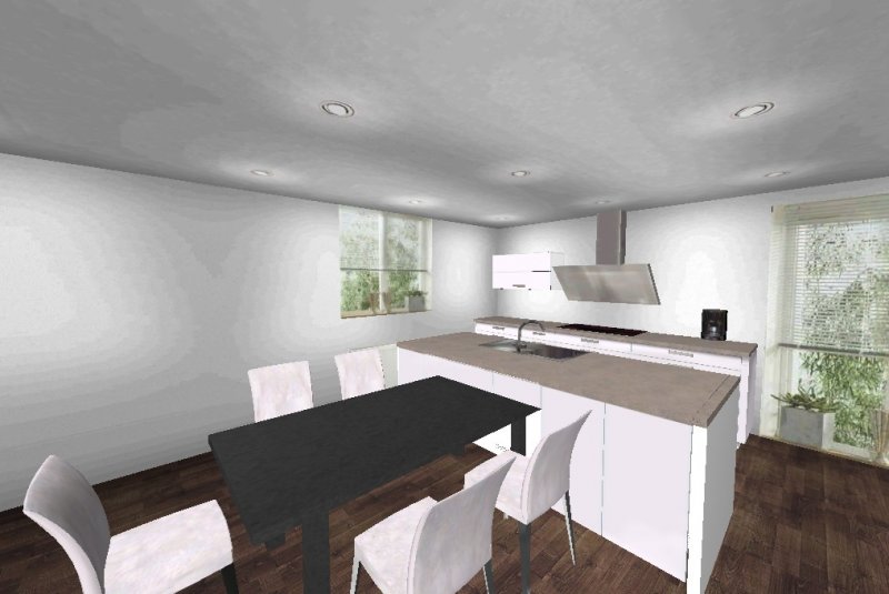

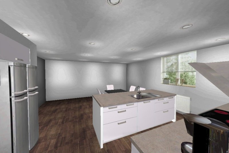

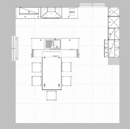

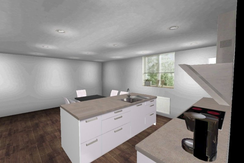

Würdest du bitte immer ein paar Planungsansichten und den Alnogrundriss mit anhängen, damit man sich nicht extra die Dateien runterladen muss, um einen kurzen Blick drüber werfen zu können... ;-) ...und die Profis sehen überhaupt erst mal was, sie arbeiten nämlich nicht mit dem Alnoplaner.
Heute hab ich das mal für dich getan...

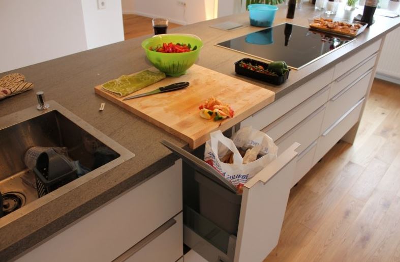

Den Müll unter der APL hast du rausgeschmissen... Der Schrank ist einfach nur praktisch, weil du den Biomüll vom Arbeitsbrett einfach in den Müll wischen kannst... Ich hänge dir davon, ein Foto aus Muckelinas Küche an.
Der Durchgang zwischen Heizung und Insel ist viel zu schmal, das sind gerade mal 60cm... Durchgänge sollten zumindest 90cm haben, hier würde ich sagen, weil es kein Hauptdurchgang ist, dass auch 80cm reichen würden. Wenn er zu schmal wird, dann sieht es nixig aus. ;-)
Mir wäre die Insel zu weit ab vom GSP, ich stelle mir das unpraktisch vor. Normalerweise räumt man den Tisch ab, stellt das Geschirr ab, weil man es nicht in Stapeln in den GSP räumen kann... Du musst dann immer zwischen Insel und GSP hin und her laufen. Darum hatte ich die Insel weiter zur Hochschrankwand gerückt.
Die geteilten Schubladen in der Insel, rauben dir Stauraum und verteuern die Küche unnötig. Was versprichst du dir davon?
Mir würde es unbehagen bereiten, an dem Loch der Inselrückseite sitzen zu müssen... Wenn der Tisch so stehen muss, würde ich zumindest das Loch um den Tisch schließen. Schöner würde ich es allerdings finden, die Inselrückseite ganz zu schließen und den Tisch ranzustellen. Dann wäre man auch freier, wenn der Tisch irgendwann einmal anders stehen soll.

danke für die Ansichten. Ich wohne auf dem Dorf, da war ich froh, dass meine Anfrage "nur" 45min zum Hochladen gebraucht hat. Gestern habe ich den Upload abgebrochen...
Ich habe die Hauptnutzerin der Küche noch nicht vom hochgesetzten Müll überzeugen können. Hauptsächlich ist er rausgeflogen, da ich die Insel nicht weiter als 3,3m von der linken Wand entfernt enden lassen wollte, also auf gleicher Höhe wie die Arbeitsplatten oben an der Wand. Mit meinem sich gegen den ALNO -Planer sperrenden Laptop:stocksauer: war ich froh, einen in den Außenmaßen passenden Unterschrank gefunden zu haben. Dass der geteilte schubladen hat, habe ich erst auf deinen Bildern gesehen.:rolleyes:
Wir wollen keine Möbel vor der Tür zum Garten haben, daher kommen wir nicht näher als ca. 1,4m an die GSP heran. Unsere Freunde haben eine ähnlich aufgebaute Küche (da haben wir uns die Grundidee "gemopst":tounge:), sie stellen das zu verräumende Geschirr für den Oberkorb auf der GSP- Tür ab. Evtl. finde ich ja noch eine Möglichkeit, eine Ausziehplatte in der Hochwand zu integrieren...
Der schmale Durchgang ist mit 85cm zur Fensterbank geplant gewesen, danach wurde dann die Heizungsniesche doch zugemauert und jetzt hängt die Heizung ca. 9cm vor der Fensterbank. Ich hoffe, dass ich den Inselabstand zur Wand auf 90cm vergrößern kann, dann wären es gute 80cm zur Heizung. Das sollte dann o.k. sein...
Die hinten offene Insel ist auch so bei den Freunden ausgeführt. Mir ist noch nie richtig aufgefallen, dass ich da an so einem "großen Loch" sitze, wenn ich dort zu Besuch war. Werde beim nächsten mal darauf achten. Danke auf jeden Fall für den Hinweis!
Wenn mann hier die Rückwand schießen würde, könnte man dies ja teilweise auch mit den Raumteilerelementen machen, und so das "gute Geschirr" gleich am Tisch lagern...

Um ein wenig Platz zu sparen habe ich die Wangen auf 1,6cm verschmälert, die sind dann auch günstiger in der Anschaffung. ;-) :cool: Leider steht die Insel trotzdem noch wenige Zentimeter in die Flucht vom Fenster hinein. Das ist dem Umstand geschuldet, das ich so, einen 80er Raumteiler unterbringen konnte, anstelle von 30er+40er. Ich denke aber, das kann man verschmerzen. ...und ein Schrank ist günstiger als zwei.
Den Müllschrank habe ich dir wieder eingebaut. Vielleicht überzeugst du deine Frau mit dem Argument, dass sie, wenn sie Reste vom Teller streifen will, immer den weiten Weg zur Spüle gehen muss. Mit dem Müllschrank wäre das viel näher dran... ;D
In der Hochschrankwand habe ich über dem GSP, ein Fach mit Lifttür reingebastelt. Dieses Fach habe ich zum Abstellen des schmutzigen Geschirrs angedacht. Dort kann man dann auch vorm Essen, schnell mal etwas verschwinden lassen... Ich denke das könnte recht praktisch sein.
Danke für deine Mühe! So gefällt mir das richtig gut, vor Allem die Ablage beim GSP und SBS!
Tabaluga27
Wie muss ich mir das denn mit den Fronttüren beim SbS vorstellen? :w00t:
Connys Inselplanung ist eurer bisherigen Inselplanung schon deshalb vorzuziehen, weil die Insel damit auch einen Bereich bekommt, wo mal mehr als 80 cm APL in der vollen Tiefe zur Verfügung stehen.
Fürs Geschirr hat Conny ja auch eine Lösung gefunden, denn die GSP-Klappe kann es ja nicht sein, dann man zieht ja auch den Korb vor.
Blättert mal durch die fertiggestellten Küchen und lest die Kommentare der Leute, die sich den Müll unter die APL haben setzen lassen.
Ikea wirst du nicht 6-rasterig bekommen. Der Korpus ist da nur 70 cm hoch, von daher solltest du schon einen klassischeren Küchenhersteller mit 6-rasteriger Möglichkeit in Erwägung ziehen.
Ich habe Connys Plan mal noch alnotechnisch etwas verfeinert und folgende Ergänzungen geschaffen:
- Müll unter der APL nur 30 cm statt 40 cm. Das reicht für Bio/Restmüll, Gelber Sack Müll/Altpapier hätten in großen Behältern im 60er Spülenschrank Platz. Dadurch jetzt planrechts eine Linie mit den Unterschrank planoben und nach planlinks sind zur Wand dann 88 cm ... das sollte gehen.
- Statt der Kopffreihaube lieber eine schöne integrierte Haube - 120er ziemlich hoch hängender Hängeschrank, dort ein Lüfterbaustein wie die Novy Minihighline eingebaut. Das gewährleistet Kopffreiheit, beruhigt aber die Hängeschrankansicht und ist auch putzfreundlicher. Das kann dann so ähnlich wie hier in Martins Küche aussehen:
- Hochschrankzeile mit allen notwendigen Wangen etc. ... der Vorratsschrank wird dann wohl nur ein 40er Hochschrank werden können. Idee ... unterhalb des Backofens einen Ausziehtisch, der zumindest mal als Kühlschrank oder temporäre Geschirrablage dienen kann.
sorry für die späte Antwort, hatte leider einiges um die Ohren.
Die Idee mit der Platte zum rausziehen ist genial, Danke!
Das Fach oberhalb des GSP bleibt dennoch, hier hat das Argument "mal schnell wegräumen" gezogen:-).
Inzwischen war ich im ersten Küchestudio. Dank der super Vorarbeit hier konnten wir ein richtig gutes Gespräch führen.:2daumenhoch:
Jetzt wir eine Schüller - Küche fast wie in Conny/ Kerstins Vorschlag gerechnet. Da der Wasseranschluss für den GSP ja leider schon liegt, müssen wir den GSP jetzt doch mit dem BO tauschen. :( Die Hängeschränke werden durch den Wunsch nach der 90er Kopffreihaube (wahrscheinlich eine Silverline ) durch zwei 60 breite 52 hohe Schränke ersetzt. 52 hoch, da dann die Tür nicht 2-Teilig ist und weiter noch oben schwenkt.

Den Wasseranschluß für die GSP hattest du mit 145 cm vom Kaminschacht gekennzeichnet.
Conny und ich haben in der Planung ja die Hochschränke ca. 5 cm vorgezogen:
122437d1380220405-unsicher-wegen-laufwegen-bei-neuer-kueche-umbau-tabaluga-20130926_connykb1_grundriss.jpg
Da müßte man den Wasseranschluß Aufputz doch problemlos noch etwas weiter nach planoben, so dass er unter dem Backofen ist, legen können. Denn für die GSP-Position und auch die Optik wg. Backofen (der dann nicht direkt neben SbS ist) wäre das schon vorteilhaft:
122433d1380220405-unsicher-wegen-laufwegen-bei-neuer-kueche-umbau-tabaluga-20130926_connykb1_ansicht2.jpg
