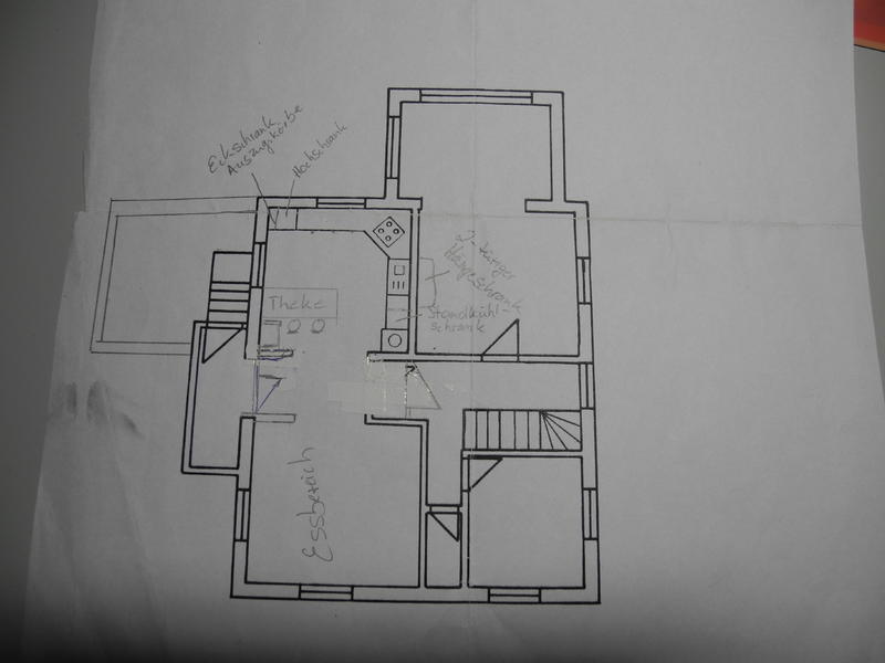

Als Anlage mal ein Küchenplan vom jetzigen Bestand und ein Plan mit den Maßen der Küche.

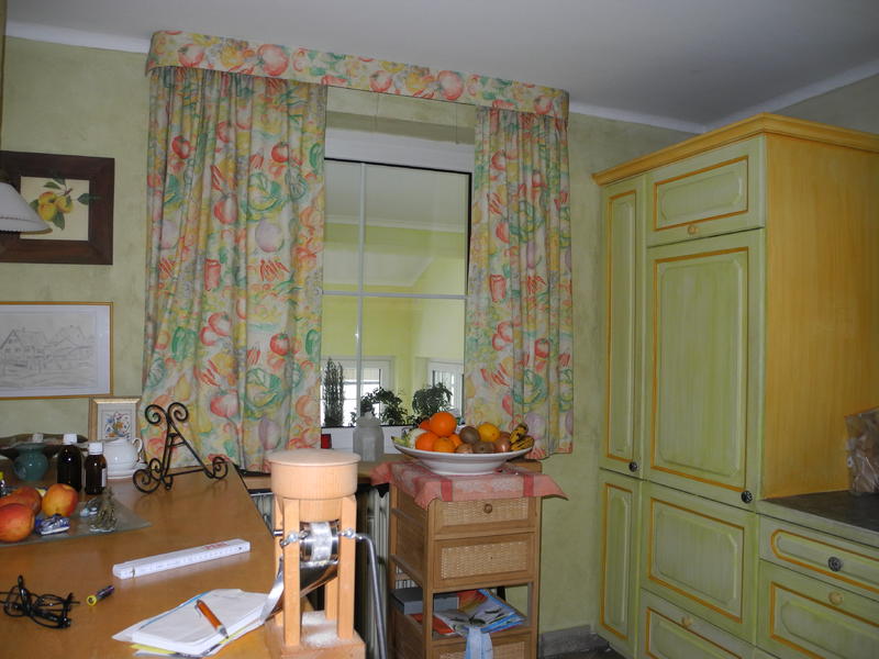

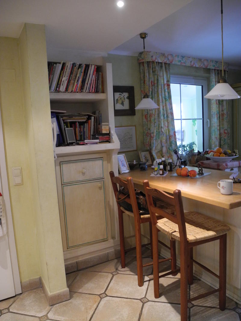

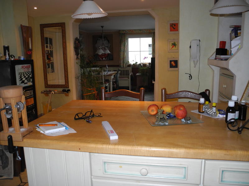

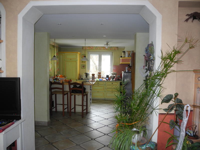

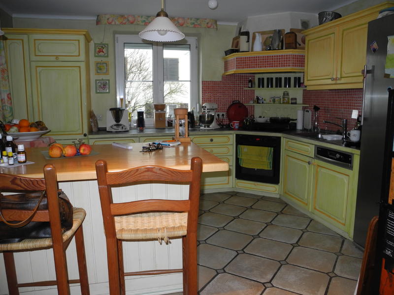

Zum besseren Verständiss Bilder von der jetzigen Situation: (nicht erschrecken, ich mags gerne farbig) :dance:
gemauerter Schrank
Blick in die Küche (der Heizkörper unter dem Fenster wird entfernt)
Blick Richtung Essbereich
Blick vom Essbereich in die Küche

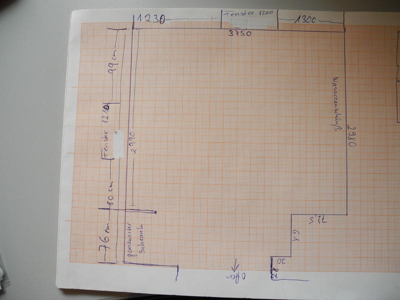

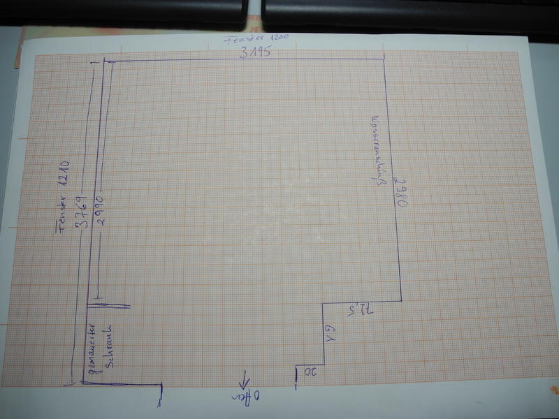

Ich werde versuchen die Küche genau auszumessen und aufzuzeichnen.
Veilleicht wird aber schon durch die Bilder manches klarer.
Der Raum ist etwas "verwinkelt" da ein Flur und 2 Zimmer zusammengelegt wurden.
Weil es ein Altbau ist mußten aber einige Wändstücke wegen der Statik stehen bleiben.
Die jetzge Frühstückstheke hat auch schon 1,80 m.
Der Planer meinte 2 m könnte man machen um noch genug Durchgangsbreite zu haben.
Bei der Planung der KFB war der DG + BO eingeplant. Um Kosten zu sparen würde ich auf den BO verzichten und eben nur einen DG mit Backofen nehmen.

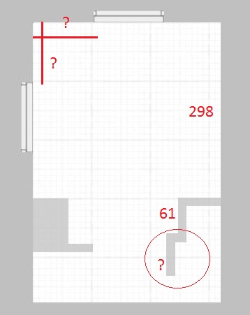

Hier nochmal der Plan mit den Maßen zu den Fenstern.
Ich habe im obigen wohl einen Schreibfehler bei der langen Fensterwand, sorry.
Ist alles sehr stümperhaft aber ich hab keine Ahnung vom Pläne zeichnen...
Grüße Öko-tante

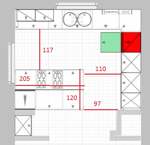

kein Wunder, dass ich hier nicht auf einen grünen Zweig komme. In deinem gezeichneten Plan im Eröffnungspost hast du als Raumbreite 3195mm angegeben.
Im neuen Plan sind es auf einmal 3750mm. ??? Deshalb habe ich nicht verstanden, wie da eine 2m lange Insel in einem 320cm breiten Raum reinkriegst.

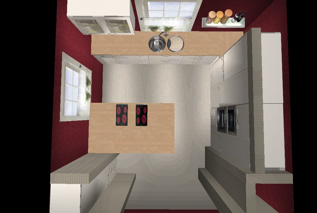

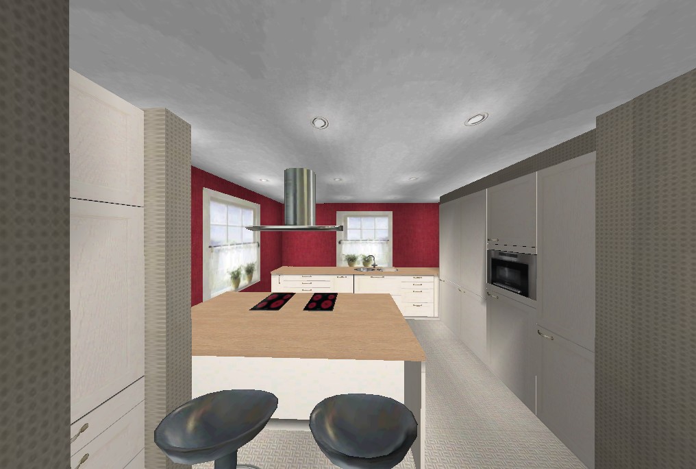

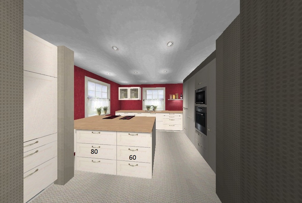

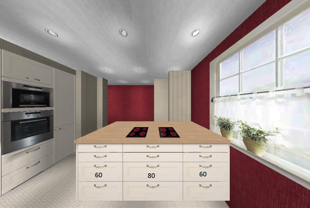

könnte dir sowas gefallen? Der schmalere der HS rechts ist 45cm breit.
Planlinks neben der 90er Spüle ist ein 45er MUPL . Im ersten HS planoben ist der GSP. Die grüne Fläche soll die geöffnete Tür darstellen.
Die US auf der Kochinsel sind 75cm tief. Manche Hersteller haben 70cm übertiefe US.

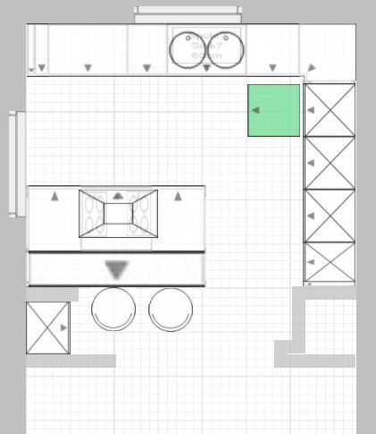

Habs jetzt mal versucht mit dem Alno Planer. Allein bis ich den Grundriss fertig habe ...
Du würdest also auch eine Wand komplett verbauen und dafür sonst keine Hänge/Hochschränke planen?
Die Mülllösung kann ich mir durchaus so vorstellen.
Was nicht benötigt wird sind Sitzplätze an der Kochinsel.
Vielleicht gäbe es Schränke die nicht viel Tiefe haben um dort Stauraum zu schaffen?

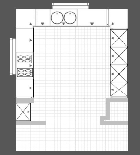

Gerade, wenn ihr oft mit mehreren kocht, würde ich eher eine Koch- als eine Spüleninsel bevorzugen, denn ihr rührt ja weniger gemeinsam in Topf und Pfanne, als dass zusammen geschnippelt wird, oder?
Oder du verzichtest ganz auf die Insel und rückst das Kochfeld an die linke Wand, so dass man etwas mehr Bewegungsfreiheit erhält und sich nicht mit mehreren Leuten in die hintere Ecke quetschen muss.
Das Kochen an der Wand hilft dir allerdings nicht beim DAH-Problem (denn da könntest du beim Verzicht auf Bora bestimmt was sparen - sowohl Platz im Unterschrank als auch €), denn ich lande immer irgendwie vor dem Fenster. Aber du hättest den Vorteil, dass du keine Probleme mit Querströmungen bekommst, die du beim Kochen im Durchgang bestimmt hättest.

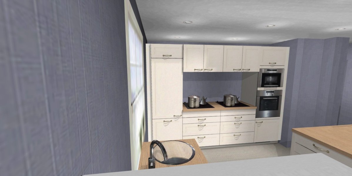

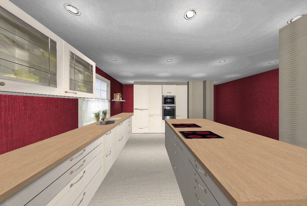

Würde die auch sowas gefallen? Vielleicht mit Neff Induktion und passenden TepanYaki? Darüber einen Lüfterbaustein, der mit Flachkanal auf den Schränken nach aussen geführt wird. Auch das würde den Geldbeutel schonen.
Gruss Marcel
ja, mit den Sitzplätzen war ich mir nicht mehr sicher, weil irgendwas davon irgendwo in dem vielen Text die Rede war. Aber ohne ist das natürlich besser. Auch das mit der DAH hatte ich dann nicht mehr im Gedächtnis. Gut ist, wenn solche sachen in der Checklist beschrieben werden, dann da hat man schnell die wichtigsten Infos gefunden.

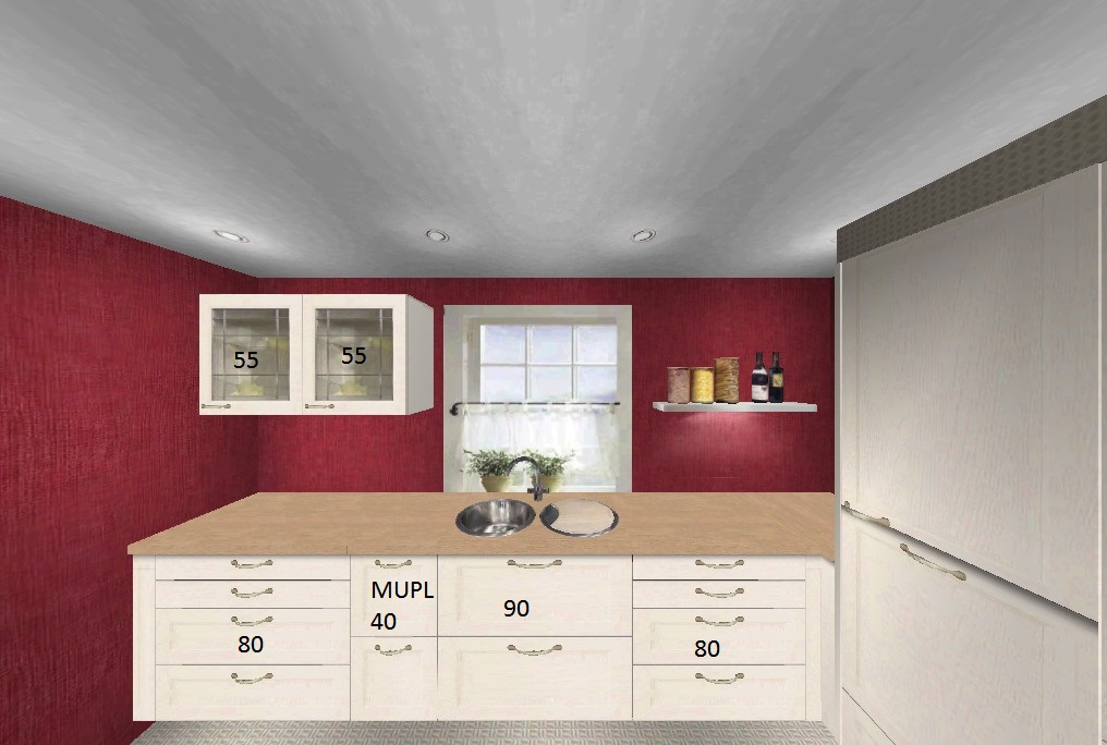

Die Spüle ist an der Wand oben, weil ich das wegen dem erhöhten GSP besser finde. Und so bleibt dir sehr viel Arbeitsfläche oben.
ich habe jetzt mal 2 Hänger neben das Fenster gesetzt, ich finde das sieht gut aus. Aber ich würde nicht Vollglas nehmen sondern wie bei Conny's Küche bzw hier Bilder von Häcker Bristol (Conny's Küche)
Ein Problem kann da aber die Raumhöhe werden, denn im Plan sind die OS nur 65cm hoch, bei Conny und im web Beispiel sind die OS höher. Aber das sieht super aus.

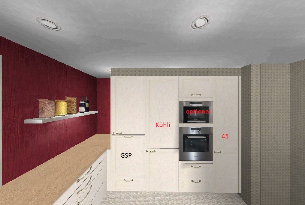

Die HS Wand finde ich gut, denn du willst ja alle Vorräte unterbringen und da bietet sich besonders der 45cm breite HS mit Auszügen an.
1 x 60er HS GSP, darüber Stauraum
1 x 60er HS für Kühli
1 x 60er HS für DG, Stauraum darüber und darunter. Hier würde ich aber so planen, dass 2 Heissgeräte übereinander reinpassen, so dass du in der Zukunft einfach eine Tür entfernst und dann vielleicht einen BO einsetzt.
1 x 45er HS Vorräte

was sich bei der Planung auch anbietet, ist eine etwas übertiefe Spülenzeile. 5cm machen sich da schon bemerkbar. Aber, da müsste der Vorratsschrank etwas schmäler werden und ich weiss nicht, ob es 40er HS gibt. Auf keinen Fall würde ich auf einen 30er wechseln, da bleiben dir innen nur 22cm in der verfügbaren Breite.

Bei der Planung ohne Insel nur in U-Form, ist zwar viel Platz für das Familienkochen aber irgendwie fehlt was. Es sieht im Moment noch sehr ungewohnt aus.
Ich muss mich erst schlau machen was du mit Querströmungen meinst.

  • Unter dem Kochfeld etc.keine Schubladen direkt unter der APL
  • Die Einbautiefe der ganzen Dunstabzuges ( 80-85 cm )
  • Die Breite von 85cm mit der gewählten Variante, wobei ich zwei normale Kochfelder und TepanYaki für zu wenig halte. Wenn 4 Kochplatten und TepanYaki gewählt würden, sind es sogar 133 cm.
  • Ich würde dann links von der Insel eine Kernbohrung machen um Abluft zu realisieren.
Ich habe mal den korrekten Grundriss im ersten Beitrag mit verlinkt.
Dann nochmal zur Ausstattung
Kochfeldbreite ca. (in cm)?: 30 cm, 2 Platten und Teppan Yaki
Spülenform: 2 Becken ohne Abtropffläche
Geplante Heißgeräte: Dampfbackofen (DGC) ohne Wasseranschluß und Backofen
Ist das so korrekt .. oder doch 60 cm Ceranfeld und ca. 40 cm Teppan Yaki?
Gibt es einen Grund, warum du Induktion ausschließt?
Kühlschrank .. wirklich nur 178 cm hohen Kühlschrank, kein TK etc.?
Heizung .. soll irgendwo noch ein Heizkörper hinkommen oder könnt ihr da dann komplett verzichten?
Bei Spüle, stellst du dir da eher einen Spülstein vor, z. B. Spülstein Doppelbecken Spülstein Doppelbecken 632392 - Villeroy & Boch oder einfach 2 normale Becken? Spülstein vorm Fenster wäre nicht so günstig.
Danke Kerstin fürs ändern der Liste.
@llllincoln
die zwei Kochfelder reichen mir aus Erfahrung sicher. Wir kochen jetzt auch nur auf zwei. Auf dem hinteren Bereich des Kochfeldes habe ich eine elektrische Grillplatte stehen. Außerdem nutze ich oft meinen TM zum dämpfen von Gemüse oder für Reis etc.
Kernbohrung nach aussen könnte ich nur an der langen Wand mit Fenster machen.
Und dann hätte ich die Abluft genau vorm Wohnzimmerfenster...
Bei der kurzen Wand ist davor ein Glasanbau.
Übrigens, meinem Mann gefällt dein Entwurf gut. Wollte ich dir nicht vorenthalten.
@KerstinB
Das Ceranfeld mit 2 er Platte hat soweit ich weiß die 30 cm. Das wäre also richtig.
TK benötige ich nicht. Im Keller habe ich einen Gefrierschrank.
Wir haben einen Kachelofen im Essbereich, mit dem heizen wir die Küche mit.
Spülstein wie in deinem Link finde ich toll. Würde aber eine dunkle Farbe vorziehn.
Hm, warum ich Induktion nicht will kann ich nicht wirklich logisch begründen. Habe einfach kein gutes Gefühl bei einigem was ich darüber lese. Ich habe aus gleichem Grund auch keinen Micro.
Mir ist einfach wichtig möglichst gesund zu kochen. Ob das Magnetfeld oder die Microwellen nicht schädlich sind kann man doch auf lange Sicht nicht wirklich sagen. Man kann/soll technische Weiterentwicklung nicht aufhalten. Aber ich finde es auch wichtig wenn man nicht jeden Schritt mitmachen muss. Sogar beim Ceranfeld wird das schwierig. Es gibt wohl schon viele Hersteller die gar keine mehr im Programm haben.
Ich will das niemanden ausreden oder schlecht machen, aber ich habe mich für meine (unsere) Küche dagegen entschieden.
LG Öko-tante
