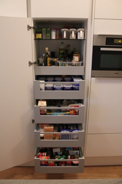

    Und noch eine etwas andere Aufteilung mit einem größeren Vorratsschrank mit Innenauszügen, sehr viel praktischer als jeder Apotheker!!!
    Beispiel aus Muckelinas Küche
    [​IMG]
    Hier den Müllschrank etwas schmaler ausgeführt und noch ein Beispielbild aus Muckelinas Küche:
    [​IMG]

    Zum Apothekerschrank sage ich mal nichts mehr:-X, ich würde ihn auch geschenkt nicht nehmen und lieber etwas breiter und dafür mit Innenauszügen wählen, da geht einfach mehr und übersichtlicher was rein.
