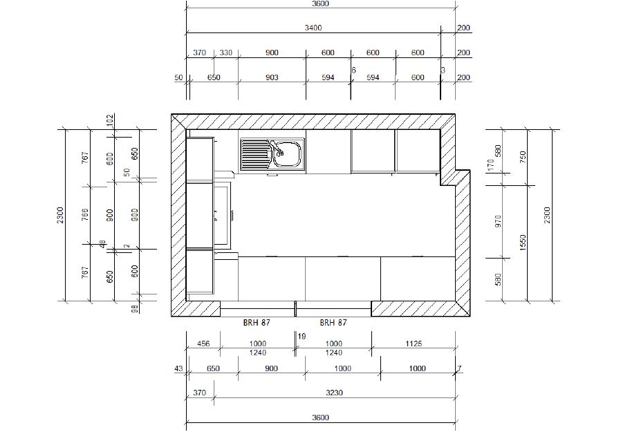

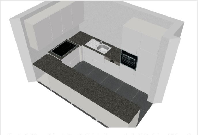

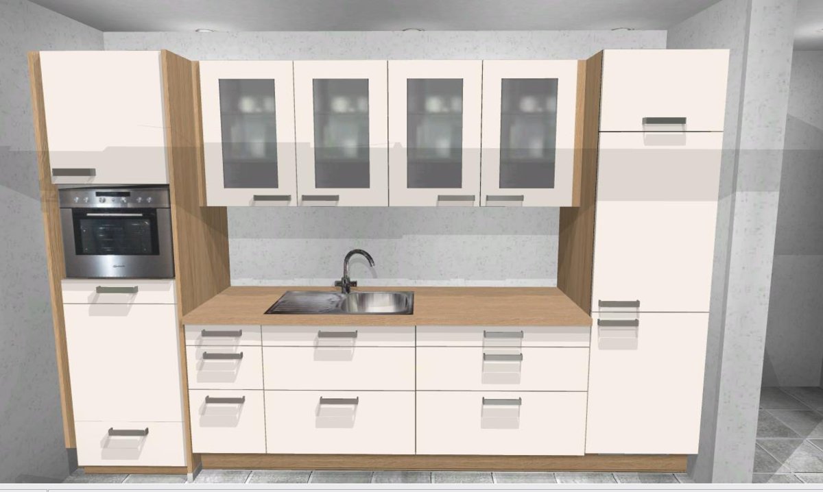

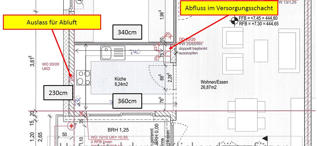

Dein Palnungsvorschlag ist SEHR ungünstig. Wo willst du vorbereiten? Zwischen Spüle und Kochfeld ist kein Platz.
Das DAH Loch kann nicht verändert werden? wer hat sich nur sowas ausgedacht, Abfluss im Schacht, DAH Loch, da wo es ist. In welcher Höhe ist denn das Abflussrohr?
Existiert die Wohnung schon, sa dass du ein paar Bilder vom IST-Zustand machen könntest?
Bitte vermasse die Wasseranschlüsse.
gegen den Uhrzeigersinn von planoben rechts
60er HS mit KS
60er HS mit BO
60er GSP
60er US 3-3 mit Spüle
30er US 3-3 mit MUPL
totes Eck
100er US mit Kochfeld mittig
totes Eck
100er US
90er US
100er US
Sichtseite

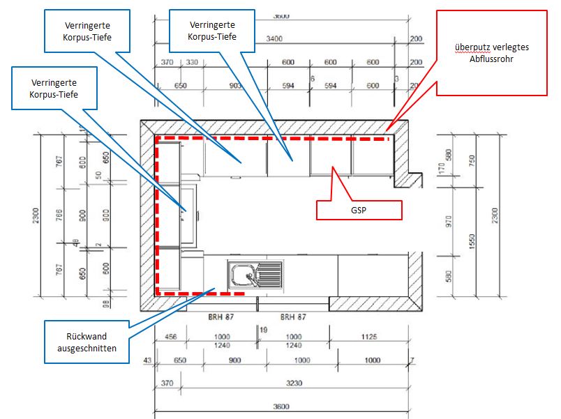

Kann man die Tür noch um 5 - 8 cm versetzen? In dem Fall ginge
eine Front mit übertiefen Unterschränken (75 cm tief statt 60 cm).
Das bringt massiv Stauraum und Arbeitsfläche.

@Jürgen: Also die Türe zur Küche ist nur im Plan vorgesehen, aber wird in meiner Wohnung nicht eingebaut. Ich habe also einen offenen Übergang zum Wohnzimmer.
Wie meinst du genau die Variante mit der übertiefen Arbeitsplatte ? Das habe ich noch nicht genau verstanden. Wäre diese Lösung nur an der "oberen" Wand?
@Evelin: Dein Vorschlag klingt auch vernünftig, bezogen auf die ungünstigen Gegebenheiten.
Ich habe jetzt mal noch überlegt, ob es möglich wäre, die Spüle auf die Fensterseite zu verlegen. In diesem Fall muss allerdings das Abflussrohr um eine ziemlich lange Strecke überputz verlegt werden. Eventuell könnte man in diesem Fall mit geringeren Korpustiefen arbeiten, oder die Schranke um den Rohrdurchmesser vorziehen.
Generell fehlt mir die Erfahrung, ob ein so langes Abflussrohr praktikabel ist. Rein vom erforderlichen Gefälle sollte es wohl klappen.

Hallo, es wäre super, wenn du schreiben könntest, ob das DAH-Loch versetzt werden kann bzw. in welcher Höhe es ist, wie Evelin gefragt hat. Es wäre nämlich praktisch, das Kochfeld leicht versetzt gegenüber der Spüle anzubringen und dann einen 2-Zeiler zu planen. Dann hast du keine toten Ecken, die Geld kosten und die beiden Schränke, die auf den jeweiligen Seiten dann geplant werden können, nehmen mehr auf als der eine am Fenster.

Trotzdem würde mich interessieren, in welcher Höhe das Abwasser aus dem Schacht kommt. Denn ein kleinwenig Gefälle braucht und die HS können nicht vorgezogen werden.

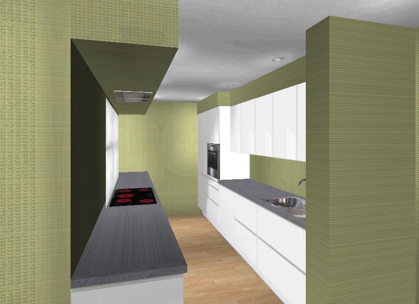

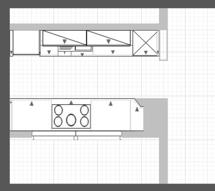

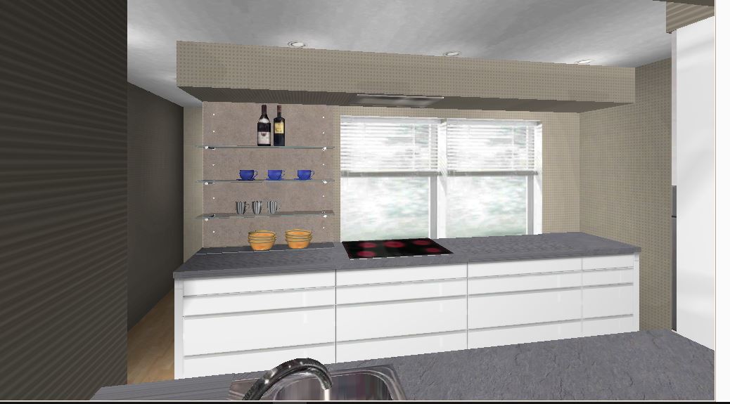

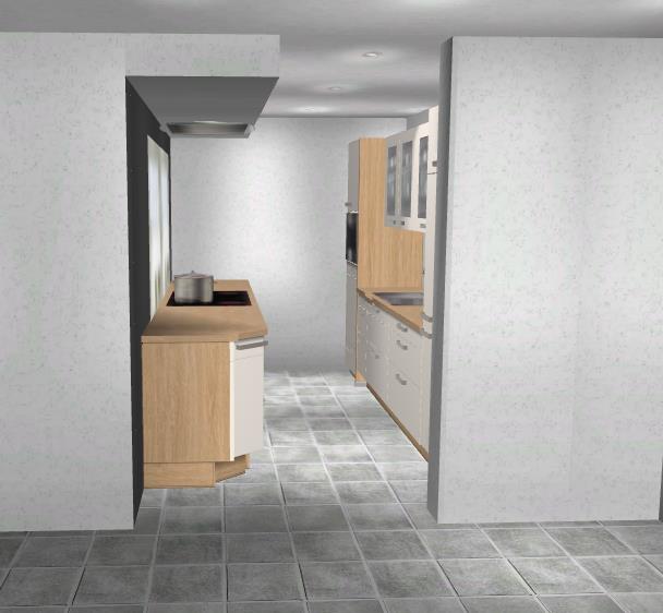

Hier mal ein erster Entwurf eines 2-Zeilers:
- Die BRH des Fensters sollte geändert werden (oder den unteren Rahmen
aufdoppeln), damit die APL ans Fenster läuft.
- als APL-Höhe sind es 92 cm. Das sollte bei 170 cm Körpergröße etwa
hinkommen - muss aber von dir und an dir nachgemessen werden. Es
wäre auch 2 verschiedene Arbeitshöhen (herd 5 cm weniger als Spüle)
möglich! Ein 6er Raster ist damit problemlos möglich.
- Planoben die Spüle und die HS
- Planunten Kochfeld und Auszugsschränke. Ich habe dir eine Decken-
haube in Trockenbau spendiert ;-) Über dessen Details sehen wir später.
- Muss der Trockenbau oben rechts bis zur Decke gehen? Wenn nicht,
würde ich die HS nach links stellen um die Küche offener zu gestalten.
- Den Schrank für GSP und Kompaktbackofen (sollte langen) muss
man sich immer zurechtbasteln.

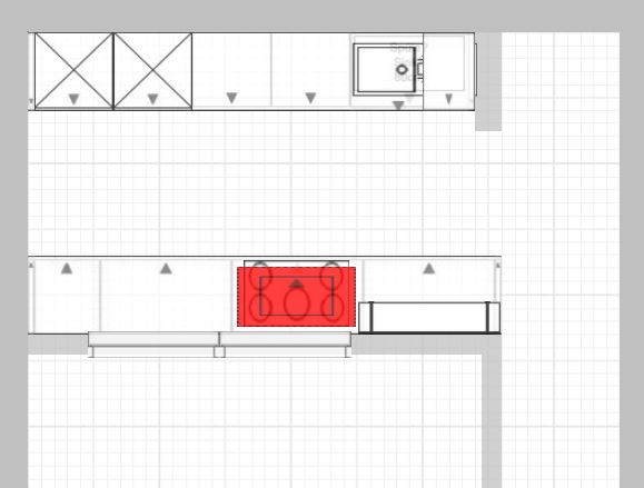

Ich habe jetzt die Idee von euch über eine "2-Zeiler"-Anordnung nochmal aufgegriffen.
An der oberen Küchenseite würde ich alles um 70mm vorrücken, um den Wasserabfluss von GSP und Spüle darzustellen und dann eine tiefere AP nehmen.
An der Fensterseite finden 4x90er Unterschränke Platz. Über dem Kochfeld würde sich ein "Deckenabzug" wie von Schneeleopard vorgeschlagen, anbieten.
Die grünen Vasen symbolisieren die Küchenarbeitsgeräte, die permanent auf der AP stehen würden.
Generell gefällt mir diese Anordnung schon ganz gut. Aber was mache ich mit der frei gewordenen Wand. Wahrscheinlich wird man dort kein Fenster mehr einbringen können ;-)
Mit Tafellack streichen und gestalten ;-). Auf jeden Fall müsste da eine Farbe hin, also im Kontrast zu den anderen Wänden.

Das wird so leider nicht klappen Mario :-(
Planunten: Die 360 cm sind Rohbaumass. davon musst du was
für Verputz, Fliesen, Tapete, Leisten usw abziehen. Dazu kommen
planlinks ~ 5 cm für eine Blende. Macht rund 350 cm und nicht
4 x 90 cm --> 360 cm.
Auch sieht es vom Wohn-/Essraum aus nicht soo gut aus wenn man
so schroff gegen die Seite des Unterschranks schaut.Bei meinem
Entwurf habe ich extra die Ansicht vom Wohn-/Essraum aus hochgeladen
um diese Ansicht darzustellen
Planoben ist der KS das Problem. An der Stelle hast du einen riesigen
Weg wenn du im WZ fernsiehst und dir ein kaltes Bier holen willst ;-)
Ausserdem sollte der MUPL nicht über 40 cm breit sein. Sonst klappt
das Konzept nicht mehr. Am besten oben im Mupl Restmüll vorne und
dahinter der Biomüll und beides so klein, dass man beides jeden zweiten
Tag rausbringt.
Den GSP solltest du um 2 oder 3 Raster hochsetzen, wenn er schon im
Hochschrank steht. Und du brauchst seitlich am GSP eine Wange.

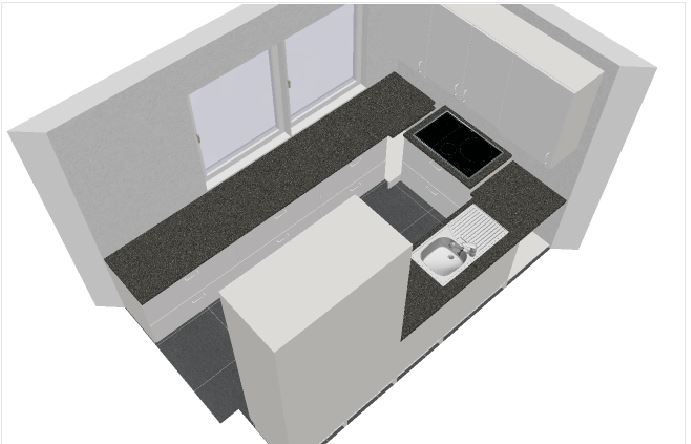

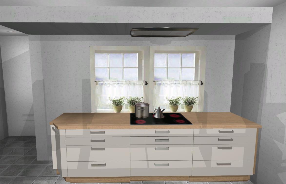

hier noch ein Vorschlag mit Deckenlüfter .
Planoben von links
60er KS
60er HS mit BO
60er GSP
60er US 3-3 (eventuell mit Innenschubalde)
90er US 3-3 mit Spüle links bündig eingebaut
planunten von links
50er US
100er US
100er US
Ich habe diese Aufteilung gewählt, damit das Kochfeld gegenüber der Arebitsfläche auf der Spülenseite ist.
Den 50er US planlinks habe ich gewählt, um Kleinkram zu verstauen. In breiten Schubladen gibt es leicht ein Chaos. Aber man kann diese Zeile auch anders zusammenstellen.
Den GSP habe ich nicht unter dem BO eingebaut, wäre mir zu weit.

Hallo Evelin
Danke für deine Ausarbeitung, das sieht sehr sehr gut aus. Das trifft man Vorstellungen schon recht genau.
Noch ein paar ergänzende Infos.
Der Wasserabfluss kommt definitiv planoben rechts hin, da dort der Versorgungsschacht läuft. Ein Verlegen nahezu unmöglich, da sehr aufwendig. In der Höhe sitzt er ziemlich weit unten, also Höhe Sockelleiste .
Auslass für DAH kann an der linken Wand entweder hoch oder runter gesetzt werden.
In der jetzigen Planung wäre es auf Grund der Kochfeldlage sowieso egal.
Von der Aufteilung würde ich nur noch GSP und MüAPL für meine Bedürfnisse optimieren.
Der Blick vom Wohnzimmer wäre für mich auf jeden Fall o.K., auch wenn man direkt auf die Küchenseite schaut. Evtl. kann man das schön verkleiden (APL weiterziehen etc..)
wenn der Wasseranschluss an der Wand planoben sein wird OHNE irgendwelche US zu kürzen oder vorzuziehen und nicht am Schacht ausser dem Abfluss könnte man von planlinks
welche Reihenfolge möchtest du planoben? Denn das bestimmt die Reihenfolge am Fenster?
