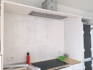

Hi,
gibt es denn keinen höheren Korpus von Ikea ?
Kopffreiheit besteht ab 160cm, besser 170cm Höhe.
Bei 250cm Raumhöhe könnten das auch 80cm hohe Schränke sein.
Oder quadratisch 60x60cm.

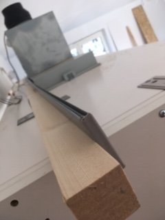

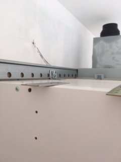

Die Beschläge müssen ausreichenden Halt in der Wand, aber auch an den Schränken finden.
Man kann das mit breiteren und längeren Winkelprofilen lösen, die Verschraubung mit den Korpusseiten sollte 3-4cm Abstand von der Hinterkante haben, damit hier nichts ausreißt.
Ob Du mit (vielen) herkömmlichen Dübeln auskommst oder Injektionsanker brauchst, hängt von der Wandbeschaffenheit ab. Injektionsanker muß man verarbeiten können, das ist eher was für erafhrene Monteure.
