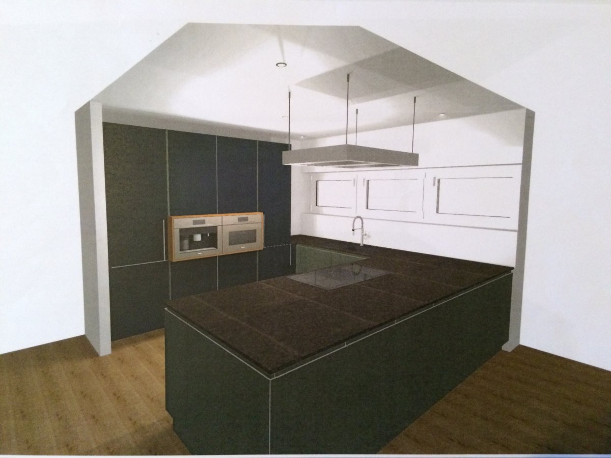

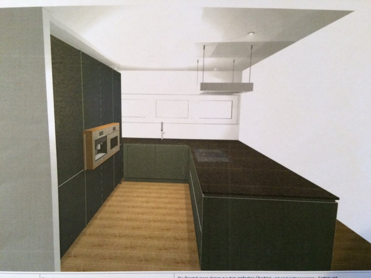

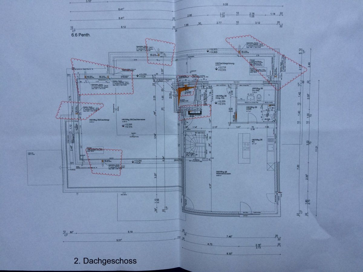

Anbei habe ich noch Bilder der Wohnung, sowie einen Ausdruck der ProNorm Küche.
Die kleine Wand an der Küche bei der Abstellkammer würden wir noch um 90° drehen lassen.

Hallo Juene,
laßt euch doch mal ein Ios-M Muster in Carbongrau zeigen (bzw. organisieren!)-ich mutmaße mal, daß Ihr nur helle Muster gesehen habt.
Den Geschirrspüler würde ich bei dieser Anordnung hochgebaut im Hochschrank ganz rechts platzieren.
Die Miele -Haube ist vergleichsweise laut und hat keine besonders gute Umluft-Technik.
Seilhängende Hauben sind wirklich kein Miele-Thema, das können andere viel besser: Novy , Berbel , evtl. Falmec .
Nero Assoluto ist - sofern es sich um den Originalstein, einen Gabbro aus Simbabwe handelt- ein ausgesprochen unempfindlicher Stein.
Den le mans -Schrank würde ich streichen und die Ecke leer lassen. Das bringt wirklich gar nichts, man gewinnt 2xdie Fläche eines Tabletts in der Ecke und verliert sie postwendend neben der Ecke-sowas plant heute kein guter Planer mehr.
Ansonsten ist die Tocco eine der schönsten Leicht-Fronten.
Schaut euch doch mal die Leicht-Evo an. Die würde hier sehr gut wirken!

Hi Juene,
willkommen im Forum. Schöne Eröffnung mit allen Unterlagen und die Küche wird bei diesen Gegebenheiten sicher auch toll.
Die Tür zum Abstellraum wird zum Flur verlegt? Wasseranschlüsse sind wirklich vollkommen flexibel?
Genrell würde ich über eine 2-zeilige Lösung nachdenken. Vom Raum scheint dafür genug Platz zu sein (entweder als Halbinsel wie bisher oder als frei stehende Insel wenn man Wasseranschlüsse dorthin legen könnte). Vorteil wäre eine größere Bewegungsfläche bei keinerlei Einbußen was Stauraum angeht. Dazu blockieren sich arbeitende Personen und Auszüge auch nicht über das Eck und auch die Optik wäre etwas "luftiger" (gerade gut bei dunklen Farben).
Zum Boden, ich habe lackiertes Stäbchen-Parkett in der Küche und bin sehr zufrieden. Kratzer hat es eher im Essbereich von de Stühlen. Farblich habe ich ebefalls matte dunkelgraue Fronten und finde es sehr passend.
Grüße

Ja die Tür zum Abstellraum wird verlegt und die Wasseranschlüsse können bestimmt beliebig verlegt werden. Ob sie auch aus dem Boden kommen können, weiß ich allerdings nicht.
Was sollte bei einer 2-zeiligen Küche dann mit dem Eck rechts neben den 4 Hochschränken passieren?

Also eine Halbinsel wäre in jedem Fall möglich. Der Bereich zwischen HS und Außenwand ist nicht so einfach zu gestalten wegen dem Fenster, ich würde dort ggf. nur einen US planen und so Platz eine Küchenmaschine o.Ä. schaffen.
Ja Parkett wische ich zeitnah nach wenn was daneben ging.
Die oberste Schiene von Heißgeräten sollte nicht höher als die Schulter des Nutzer sein. Ich würde mal grob Oberkante Geräte 150cm schätzen, aber das sollte ihr besser einmal nachmessen.

@juene ... kann man eigentlich an dem Fensterband etwas machen? Das finde ich überhaupt nicht schön, dass es quasi in den HWR übergeht.
Wenn die HWR-Tür verlegt wird, wie ist dann die Garderobe geplant? Wohnungszugang ist ja über Fahrstuhl oder? Was muss technisch im HWR sein und was wollt ihr da noch unterbringen?
Hallo KerstinB,
das Fenster zu ändern ist sicherlich eine größere Änderung wo auch der Architekt mit einbezogen werden muss. Und der Bauträger muss dem auch zustimmen.
Ich denke, dies zu ändern wäre recht kostspielig und so schlecht finde ich es nicht.
Zugegeben aber etwas unpraktisch in der Küche aber so kommt auch gut Licht rein.
Die Tür des HWR wird verlegt und die Garderobe fällt weg.
Dies ist aber auch die 2. Etage der Wohnung und die Haupteingangstür ist unten und da ist auch eine Garderobe.
In den HWR sollen Regale um Zeugs zu lagern. Ich bin mir sicher der füllt sich schnell. Abstellfläche braucht man ja immer.
Ein Gefrierschrank soll auch noch rein.
Zusätzlich ist unten auch noch ein kleinerer HWR. Da sollen aber eher Schuhe und Winterjacken etc. rein.

Na ja, das Fenster bringt da in der Ecke eher nullkommanullnichts ;-)
20170820_175723069_ios-jpg.249897
Man könnte die Ecke praktischer mit einem * Ulla-Schrank * schließen.
Soll eigentlich die WZ-Einrichtung wie eingezeichnet erfolgen? Der gesamte Grundraum ist ja eher quadratisch, was immer etwas schwierig mit der Aufteilung ist. Wobei hier ausreichende Größe vorhanden ist.
