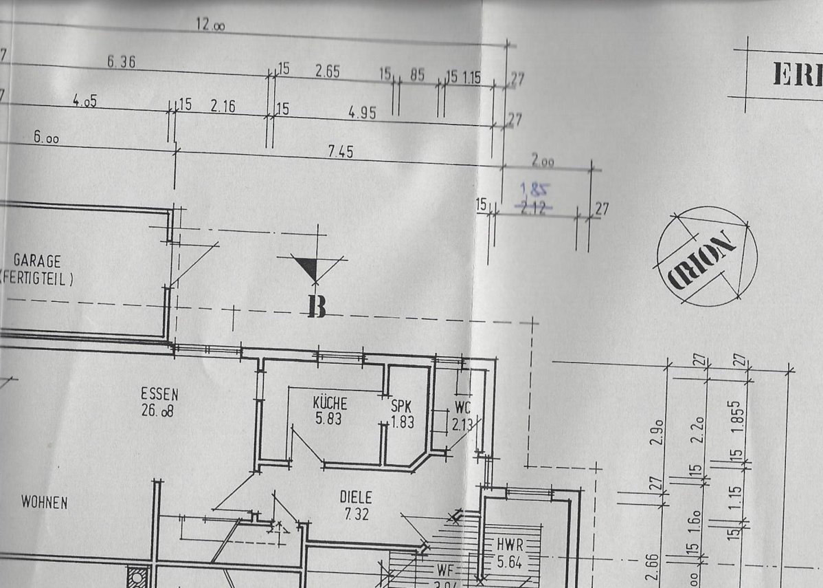

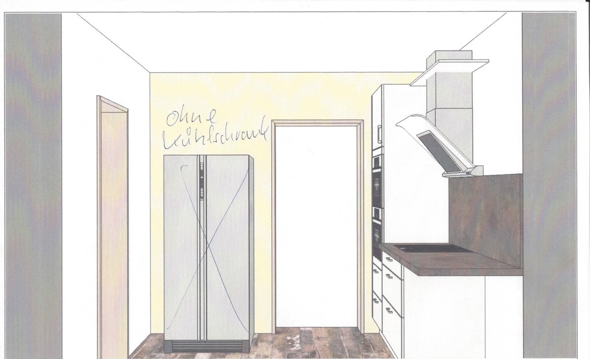

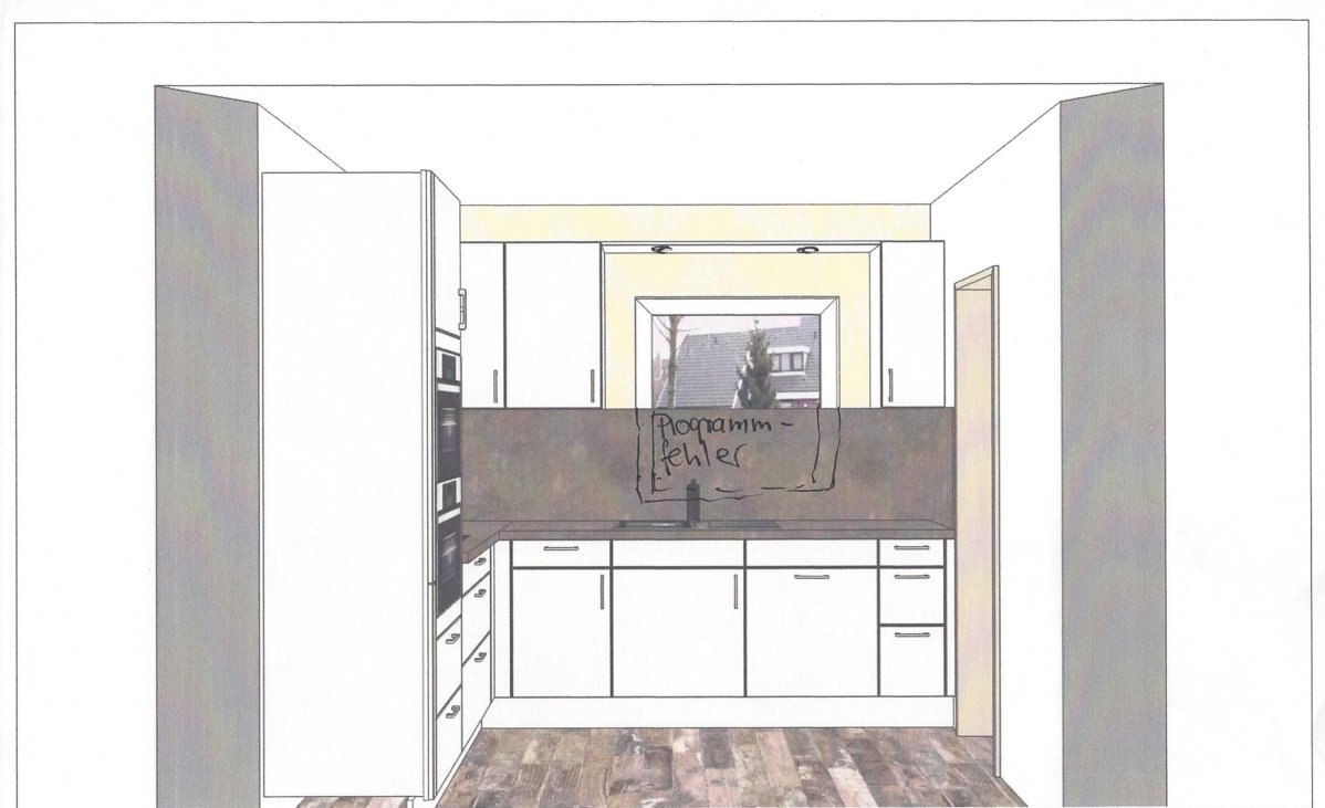

Hallo zusammen, wir planen in unserem Haus einen Umbau. Dabei wird auch die Küche neu geplant. Wir haben uns von einem Küchenhaus einen Plan und Angebot erstellen lassen, welche ich hier zur Diskussion stelle.
Der Raum ist 265 cm breit und 225 cm tief. Hat 1 Eingang ohne Tür und eine Nebentür zur Speißkammer. Bilder muss ich noch hochladen.
Gruß Karl

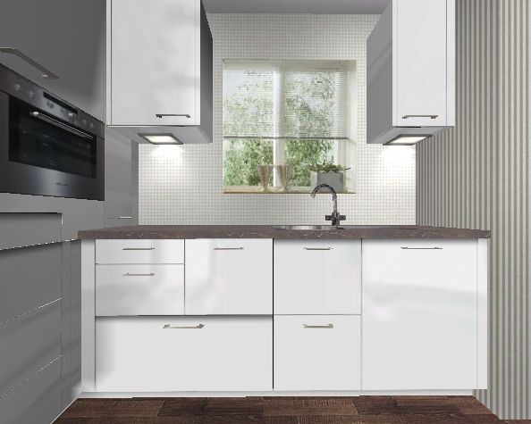

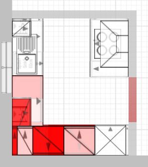

Hallo Kurt und herzlich willkommen im Forum.

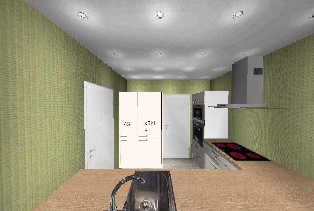

ich würde die Auteilung etwas anders machen und auf jeden Fall diesen Monste SBS weglassen. Eure kúche ist dafür zu klein. Entweder ein 60er standalone oder eingebaut. In meinem Plan habe ich eingebaut wegen der Optik gewählt.
Die Küche ist bijou wegen den deiden Türen. Wenn das Fenster da wäre, wo die Speisetür ist, könnte man planlinks eine schöne Reihe OS anbringen, aber so, rechts und links ein Hauch von Oberschränken sieht altbacken aus.
Leider hast du keine Angaben gemacht, wo genau die Wasseranschlüsse sind, denn das ist entscheidend.
Für den MUPL eine Rasterung 3-3, oben Müll mit Ninka (zB) Behältern, darunter hohe Flaschen.
Den 90er US 1-1-2-2 aufteilen. Man braucht wenige 3rastige Auszüge, es sei denn man will stapeln.
der 45er HS mit Innenauszügen.

Hallo Evelin, so wie das Spülbecken und Herd eingezeichnet sind, sind auch die Anschlüsse. So wie Du geplant hast, hatten wir auch schon, aber wenn man zur Tür reinkommt sind links und rechts Schränke hochgebaut, das wie ein Schlauch wirkt.
Gruß KArl

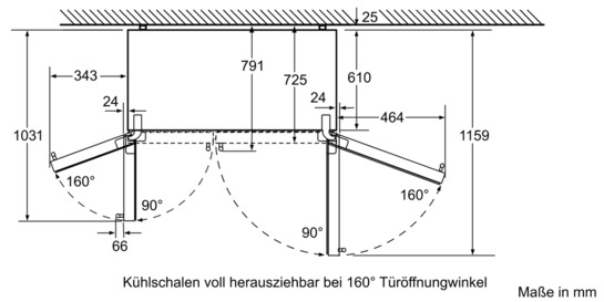

ob jetzt rechts vom Eingang ein 90er SBS steht, der Abstand zur Wand planoben braucht und min 10cm tiefer als die HS ist, ist doch egal. in beiden plänen ist der BO hinter der Tür.
Ich weiss nicht, ob ihr den SBS schon habt, aber die brauchen einfach Platz.
Mir gefallt Evelins Planung um Klassen besser als der Ausgangsentwurf. Jetzt hast du schöne Auszugsunterschränke und sogar einen MuPl .
So eine Tür zwischen 2 hohen Schränken haben wir auch. Das sieht in der Planung vielleicht etwas erdrückend aus, ist aber im richtigen Leben überhaupt kein Problem.

Die Türe zur Küche (Nr. 4) ist nur ein Durchgang. Wie ist die linke Ecke ausgeführt. Ist dies ein totes Eck? Den den SBS haben wir noch nicht.
Karl
ja, das Eck planunten links ist ein totes Eck.

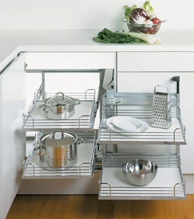

Was sich bei dir eigentlich anbieten würde, ist die Magic Corner Comfort von Peka. Das ist ein schweizer Hersteller und dieses System gefällt mir sehr gut im Gegensatz zu anderen Magic Corners. Rechts auf der website kannst du dir die Masszeichnungen anschauen. Denn der 45er neben dem MUPL und die Ecke würden sich da anbieten. Bei diesem System kann man die Auszüge komplett ausziehen und man muss nicht in den Schrank greifen. Ich kenne das System nur, weil es jemand hier im Forum in seiner Küche einbauen wollte.
Wobei ich in der Ecke wahrscheinlich keine Töpfe stellen würde, sondern Dinge, die etwas quadratischer sind, weil die einzelnene Flächen nicht so gross sind. Töpfe/Pfannen passen besser unter das Kochfeld.

Nochmal zur Ecklösung, nur diese eine Variante, die ich vorgeschlagen habe, finde ich wirklich gut. alle anderen, soweit wie ich es gesehen habe, kommen nur halb raus. aber vielleicht kann ein Profi noch was dazu sagen. Ansonsten stell eine Frage zur Ecklösung im Unterforum für Teilaspekte der Küchenplanung .
Gibt es eigentlich das Abluftloch schon? Wo ist es genau? Und welchen Durchmesser hat es? Moderne Hauben möchten da gerne 15 cm Durchmesser haben.
Ich hätte da nämlich noch eine Idee, bräuchte aber mal die Auskünfte.
Zum Peka-Magic-Corner. Die einzelnen Tablare haben nur eine recht kleine Grundfläche - d.h. als Topfecke ziemlich ungeeignet, besser ist Kleinteiligeres, wie z.B: Vorräte - bei Töpfen & Geschirr (welches ausserdem zu schwer sein dürfte) wird der Platz schlecht ausgenutzt. Abgesehen davon, sind es natürlich nur 2 Ebenen - im Unterschied von einem U-Schrank mit Auszügen, wo man mindistens 3 Ebenen, wenn nicht 4 Ebenen zur Verfügung hat.
Du schreibst, dass ihr einen Umbau plant...kann man da vielleicht noch was am Küchenraum selbst machen? Könntest du mal einen Grundriss vom Geschoss einstellen und ggf. benennen, was daran sowieso verändert wird? Hier gab es schon tolle Ideen und - bitte nicht erschrecken - auch Speisekammern wurden schon durch bessere Lösungen ersetzt :cool:

Hallo, ja Abluftloch sitzt links vom Fenster oben in der Ecke und hat ca. 10 cm Durchmesser. Meine Frau möchte die Speisekammer unbedingt behalten, da die Lagerung der Speisen im Keller umständlich ist. Die Abflüsse sind leider nicht veränderbar aber Stromanschlüsse könnte man verändern.
LG Karl
Naja, mit einem 10 cm Abluftloch mußt du auf Umluft umstellen (denn DAHs für 10 cm Abluft gibt es eigentlich nicht mehr) oder das Abluftloch muss vergrößert werden. Ist das möglich?
steht noch in der Checkliste, danach gefragt worden bist du auch schon, jetzt schreibst du, der Wasseranschluß ist nicht veränderbar. Dann bemaße ihn bitte im Grundriss ;-)

ich habe die PEKA Stellfläche zusammengezählt, und es stimmt, es ist nicht mehr Platz als in einem 45er US mit Auszügen.
Hallo, ja das Abluftloch kann vergrößert werden. Anbei noch den Plan.
LG Karl
Die Speisekammer ist ja sehr schmal. Was wird da außer Lebensmittel noch gelagert?

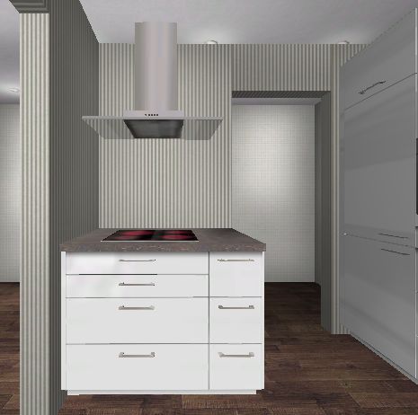

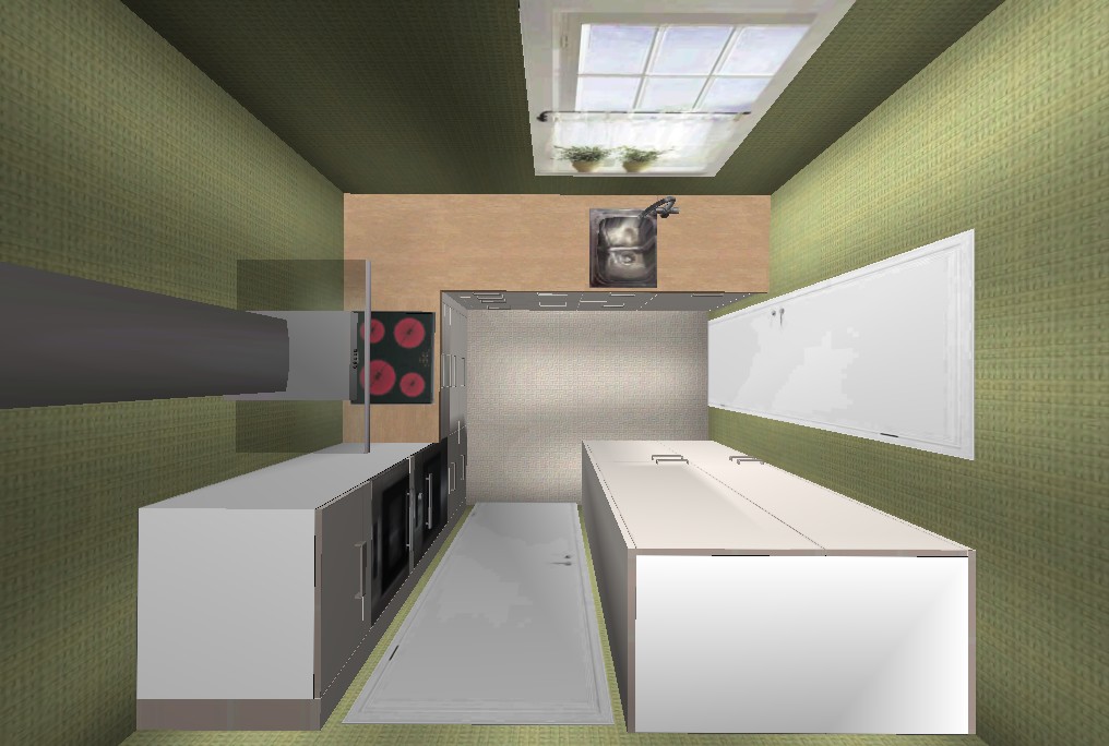

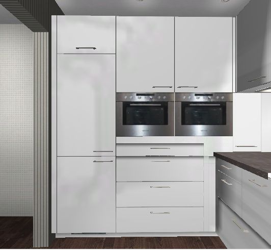

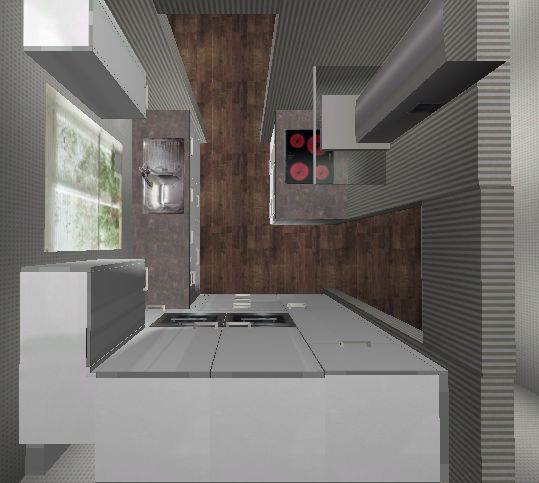

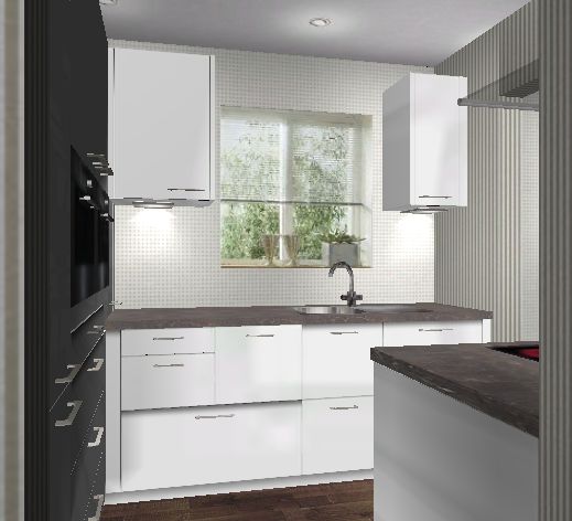

Ich habe mal einen anderen Ansatz, bisher ohne Speisekammeränderung. Planlinks die Hochschränke, dabei die Heißgeräte (sind doch zwei 45er Bauhöhen-Geräte -oder) nebeneinander. Darunter einen 90er Unterschrank und das eine Heißgerät knapp zur Hälfte schon über der APL. Die Nische hinten dann als Mini - Ullaschrank .. dort könnte man nicht benötigte Bleche etc. senkrecht einstellen. Desweiteren dann noch ein Sonderschrank .. unten 90 cm breiter Auszug, links dann in 45 cm Breite ein 2- und ein 1-rasteriger Auszug, rechts ein 3-rasteriger MUPL .. Spüle in 45cm Breite.
Planunten dann einen 80er und einen 30er Unterschrank in Übertiefe als Kochblock. Da wäre dann eher nur eine Umlufthaube die Wahl.
