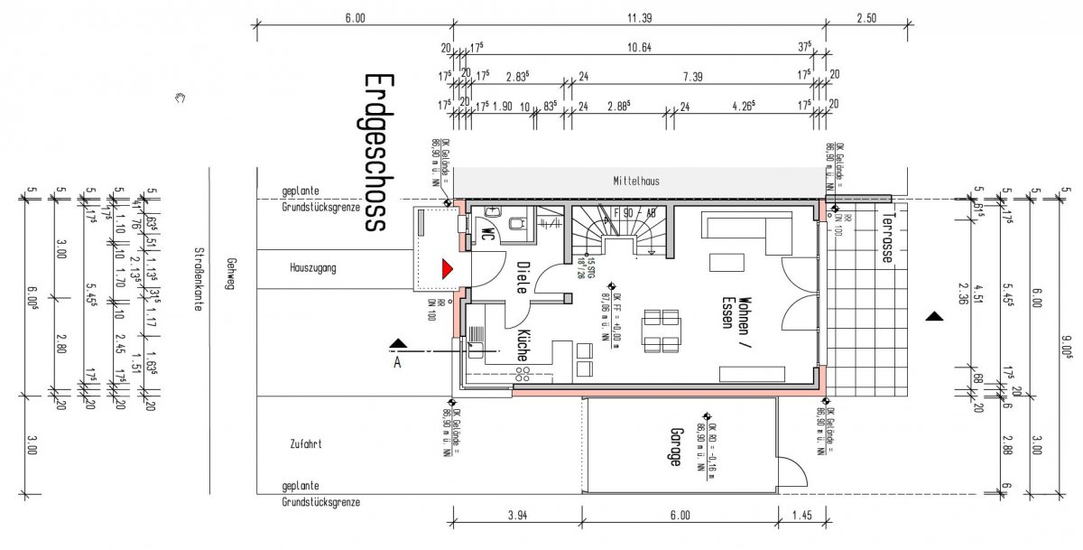

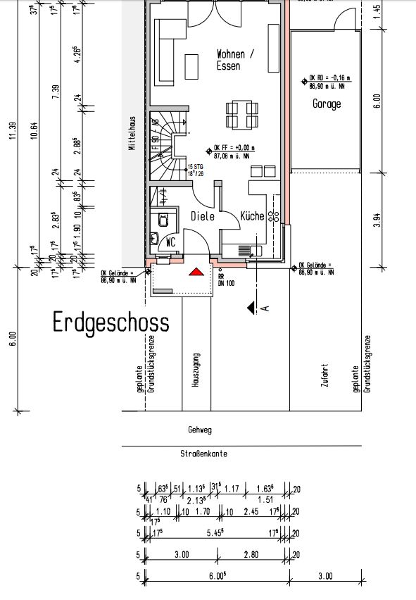

Wir werden in Kürze ein Haus kaufen und möchten dafür auch eine neue Küche haben. Von der alten Küche wird lediglich der Schrankinhalt sowie die kleinen Elektrogeräte (Philipps Cafe Gourmet, Thermomix, Toaster usw.) mitgenommen.
Die Pläne der Räumlichkeiten für die neuen Küche findet Ihr im Anhang. Abweichend davon wird die Tür zw. Diele und Küche voraussichtlcih als Schiebetür ausgeführt, die sich auf der Dielen-Seite befinden wird.
Die Küche selbst sollte nicht über die schräge Wand hinaus in den Wohn-/Essbereich hineinragen.
Alle Anschlüsse sind noch frei platzierbar.

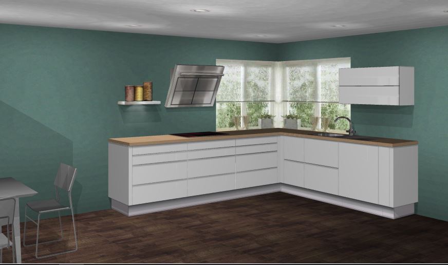

Ich werde mich jetzt mal an den Küchenplaner setzen und einzeichnen, was wir uns bisher so vorgestellt haben. Die Datei lade ich hoch sobald ich fertig bin.
[EDIT]
So... die KPL-Datei ist nun auch im Anhang... Ich möchte mich dafür auch gleich in aller Form entschuldigen. Dachte bisher, dass ich als Elektroingenieur durchaus mit Computern und den meisten Programmen ganz gut klar komme. Der Küchenplaner hat mich in den Wahnsinn getrieben. Ich gebe auf... Ich habe auch keine Ahnung, was Seitenschränke sind (die sind doch immer an 3 Seiten geschlossen) und was es mit diesen Rastern auf sich hat. Trotzdem zeigt das Bild - so hoffe ich - einigermaßen, was ich mir so überlegt habe. Herd als (z.B.) Bora Induktionsherd mit integriertem Abzug im Bereich der Fenster, der Backofen dann im Raumteiler.

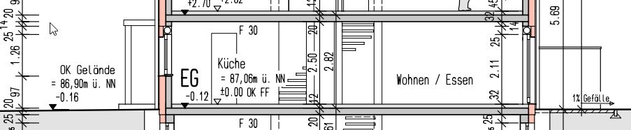

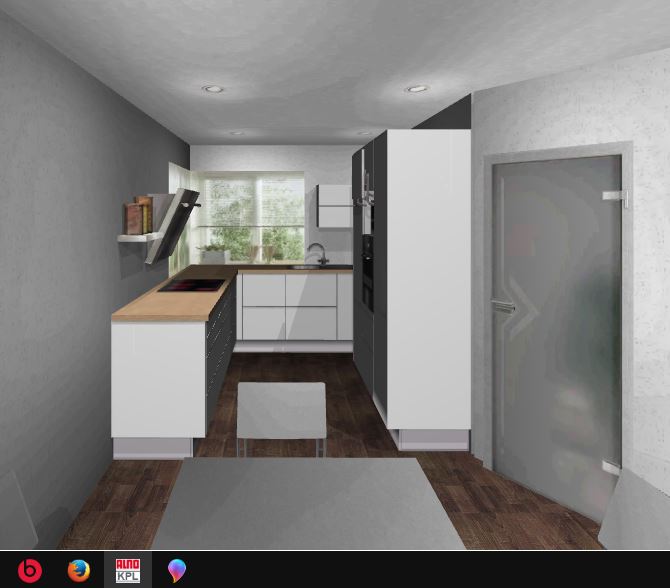

Hallo Andy,
hier mal eine erste Idee von mir. Deine Alno Dateien konnte ich nicht öffen, daher weiß ich nicht ob die Maße stimmen.

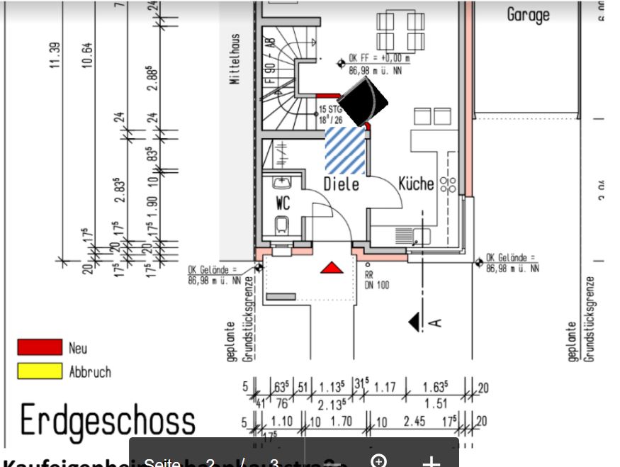

Die Schiebetür würde ich weglassen und eine Wand setzen, der "Umweg" durch das Wohnzimmer in die Küche ist ja nicht so weit.
Ich würde eine 60cm Wand setzen und oben abkoffern. Links Kühlschrank, daneben hochgesetzte Spülmaschine, daneben hchgesetzter Backofen evtl. mit integrierter Mikrowelle oder darüber die Mikrowelle hinter einer Klappe, daneben Vorratsschank mit Innenauszügen.
Andere Seite vom Fenster aus 2x 80cm Schrank mit 2 Schubladen und 2 Auszügen, daüber mittig 90cm Kochfeld mit integriertem Dunstabzug.
Daneben Spülenschrank mit 2 verkürzten Auszügen. Daneben 80cm Schrank mit 2 hohen Auszügen, oben für Müll und unten für Getränkekisten.
Vom Wohnzimmer aus 100cm Schrank mit Auszügen und Schubladen, evlt. Übertief so dass man eine schöne Arbeitsfläche und Buffetfläche hat.
Ein Frühstückstheke würde ich nicht machen, da ja der Esstisch direkt daneben kommt.
Mit den Linien der Schubladen auf der Seite mit den hohen Schränken müsste man natürlich etwas symetrisch anpassen.

Von der Idee, auf die Tür zu verzichten war meine Frau bisher so gar nicht angetan... Jetzt steht es 3:1! Vielleicht geht noch was... ;-) Immerhin hätte man damit gleich einen ganzen Haufen Herausforderungen bewältigt.
@schrott23: Bei diesem Setup würde mir ja hinten vor Kopf auch noch ein SChrank gefallen und da drauf in die Ecke so einen Rolladenschrank. Mit einer Doppelsteckdose drin könnte man da super den Toaster (benutze ich fast täglich) und den Wasserkocher hinterstellen. Spüle dann vor Kopf und das Kochfeld etwas vorziehen... Ich versuche es mal im Planer umzusetzen.

Kompletter Grundriss ist angehängt.

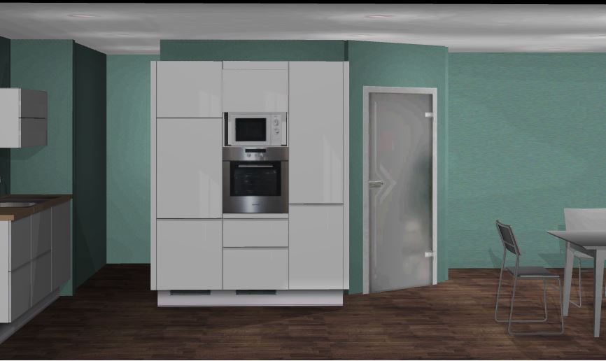

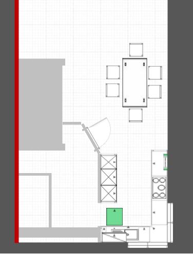

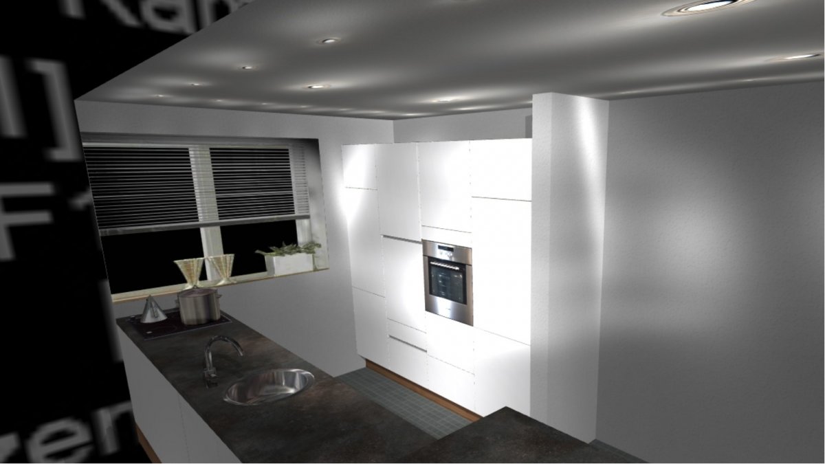

deine Planung von Schrott hat viele Ecken, das bedeutet, dass immer wieder Auszüge versperrt werden.
Ich würde es so machen. Ein L + ein 3er HS Block, wo bei der HS planoben wahrscheinlich nur 50cm breit werden kann.
Eine Schiebetür zum Flur, planunten von links beginnend
Blende
15er US für Backbleche
60er GSP
60er US 3-3 mit Spüle
40er US 3-3 mit MUPL oben
totes Eck
90er US
90er US mit Kochfeld
90er US
Sichtseite
über dem GSP passt ein 90er OS, Höhe nach Wunsch.
Der HS Block von planoben
Sichtseite
50er HS
60er HS mit BO + Mikro
60er HS mit KS
Sichtseite
der Tisch im Plan ist 95x180cm gross.
Grün im Plan ist die GSP Tür. Bevor du dich für ein Kochfeld mit Muldenlüftung entscheidest, empfehle ich eine * Stauraumplanung *.
