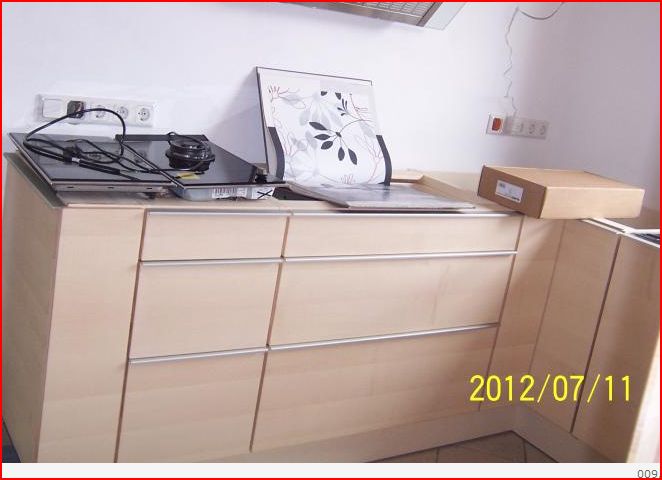

    Nun ist die neue Küche da, prinzipiell sieht sie auch gut aus aaaaber es ging einfach zu viel schief:
    Wir haben eine Schreinerküche aus Massivholz für einen dicken Batzen Geld bestellt. Nun merken wir, dass
    1. alle Seitenteile funriert sind obwohl das anders festgehalten und bestellt wurde. Das ist schon mal das erste große Ärgernis.
    2. Ein speziell von uns bemessener Rolladenschrank in den ich BBA und Kaffeemaschine stellen wollte hat falsche Maße nun passt der Kaffeeautomat nicht rein. Der KFB sagte uns es wäre ja schade wenn man das alles neu machen müsste ich soll halt dei KM woanders hinstellen. Na super!
    3. Der Rolladenschrank geht nicht zu weil er gestoppt wird vom Granitsockel.
    4. Ein Regal hat eine Rückwand obwohl es ohne bestellt war (man kann die aber nicht einfach so rausmachen),
    5. bei einem Schrank wurden die Seiten falsch angebracht so dass man keine Bretter reinlegen kann weil die Bohrung falsch ist.
    6. Das Gas lässt sich nicht anschliessen wie gedacht da man sonst eine Schublade umbauen muss usw.
    Tja, und nun? WIr haben mal alles zusammengeschrieben und mitgeteilt gehen aber nicht davon aus dass der KFB das einfach so alles akzeptiert - nach der Reaktion mit dem Rolladenschrank). Ich will ja nicht kleinlich sien aber bei so einem Betrag sollte es schon so sein wie wir es bestellt haben. Was sollen wir tun?

    Das ist übrigens Lottchens Küche, aus einem anderen Thread kopiert....

    also.. um mal möglichst alle Fragen auszuräumen. Es ist eine Schreinerküche, gekauft aber im Küchenstudio, welches mit dieser Schreinerei zusammenarbeitet. Allerdings war das Küchenstudio unser Ansprechpartner. Ja, und schriftlich fixiert wurde "Front, Korpus, Schubladen massiv Ahorn 3-Schichtplatte". Da gibt es eig. nix zu deuteln, oder? Dachten wir zumindest. Aber furniert ist doch definitiv nicht massiv oder wie oder was?
    Man sieht seitlich an einem abgesägten Stückle, dass da ein hauchdünnes Furnier draufklebt während bei der Front seitlich die 3 Schichten zu sehen sind.
    Uns gefällt eben massiv besser, so wie Kornmüller oder Team 7 oder wie sie alle heissen. Für die konnten wir uns aber nicht erwärmen, weil die halt nur Standardteile haben, beim Schreiner ist man natürlich flexibler.
    Gezahlt haben wir noch nicht aber ich vermute dass das jetzt eben doch Ärger gibt. Nachdem man mich schon gedrängt hat den Rolladenschrank halt jetzt eben so "falsch" wie er ist, bitte zu akzeptieren, neu machen wäre doch "ärgerlich und schade". !!!! Auch das wurde anders schriftlich festgehalten. Bin ich jetzt engstrinig wenn ich drauf poche dass es neu gemacht wurde, so wie vereinbart????
    Ja, dieses Foto ist unsere Küche, leider haben wir das mit dem Furnier erst mit Lieferung der Oberschränke bemerkt weil man es wirklich auf den 1. Blick nicht sieht. Außerdem bin ich SO FEST davon ausgegangen dass es massiv sien wird, dass ich nicht gleich das Holz so genau inspiziert habe. Da wär´s aber eh schon zu spät gewesen.
    Wir ägern uns grün und blau da wir im ganzen Haus Massivholz haben und mehrfach betont haben dass ALLES massiv sein soll - und eben nicht Furnier. (Man hat uns ja schrifltich geantwortet "wir machen nichts mit Furnier bei uns ist alles massiv"). Denn dann hätten wir uns auf diesen Preis niemals eingelassen. Ach Menno, ich könnte heulen.... so viel Arbeit, so lange gewartet und nun das.
