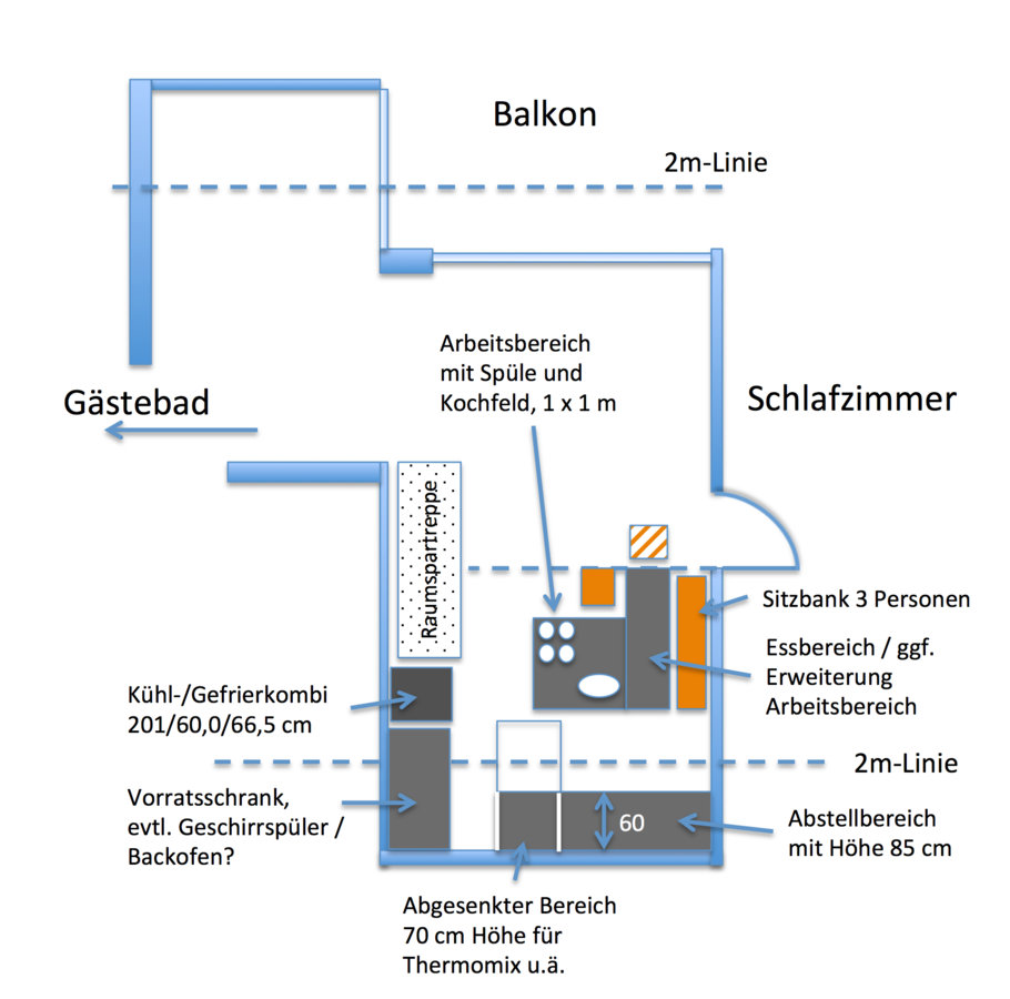

Die Grundidee ist, dass der Raum in Wohnen und Küche etwas aufgeteilt wird. Die Tür zum Schlafzimmer erscheint hier eine sinnvolle Grenze für den Küchenbereich zu sein.
Ich möchte beim Arbeiten in Richtung Wohnbereich schauen können, deshalb ist der Arbeitsbereich in der Mitte angeordnet inklusive Spülbecken und Kochfeld. (Ich mag es nicht, mit dem Kopf beim Arbeiten die ganze Zeit an die Wand starren zu müssen!)
Die Albstellflächen für alle Geräte soll getrennt an der Wandseite sein.
Direkt an die Arbeitsfläche soll sich der Sitzbereich anschließen, so dass man ggf. auch eine erweiterte Arbeitsfläche hätte. Die Sitzbank für die Kinder und ggf. Erwachsene soll an der Wandseite sein, so dass man einen schönen Blick auf Wohnen, Küche und Galerie hat.
Ich würde dabei gerne auch direkt vom Arbeitsbereich auf die Sitzbank mich setzen können, damit ich nicht komplett außen herum gehen muss.
Ein zentrales Problem ist aber die Wasserversorgung mit Abfluss für das Spülbecken! Diese können nicht im Boden komplett verlegt werden, da das Fallrohr auf der anderen Seite vom Bad ist, geschätzt ca. 8-9 m Distanz entlang der Wände. Die Idee meinerseits wäre deshalb, den Fußbereich der Sitzbank zu erhöhen (Tischplatte soll auf gleicher Höhe wie Arbeitsplatte sein.), damit das Rohr darunter entlang geführt werden kann. Ob das funktioniert ist noch nicht ganz klar.
Deshalb habe ich noch einige andere Planungsvarianten entwickelt, bei denen ich zur Not nicht direkt auf meine Sitzbank rutschen kann, sondern stattdessen die Arbeitsplatte bis zur Wand durchlaufen lasse. Das wäre aber definitiv nicht meine bevorzugte Variante.
Weiter bin ich derzeit noch am Überlegen, ob wir überhaupt eine Dunstabzugshaube brauchen, wenn wir die Kochplatten zur Raummitte anordnen. Es wäre ohnehin nur Umluft möglich. Und da die Decke bis zum Dachspitz offen ist, bin ich mir nicht sicher, welche Nutzen wir dann davon haben. Das Abhängender Dunstabzugshaube wird in der Dachschränke auch nicht einfach werden.
Beim Thermomix hatte ich überlegt, ob wir diesen beim Dachflächenfenster hinstellen, damit der Dunst vom Gerät dort direkt abziehen kann. Ich hatte sogar überlegt, den Abstellbereich etwas niedriger zu machen, damit auch der Dampfgarer bequem drauf gestellt werden kann. Da wir nur gelegentlich warme Mahlzeiten kochen, möchte ich das Gerät eigentlich nicht ständig auf der Arbeitsfläche stehen haben. Was sind eure Erfahrungen hierzu? Wäre das ein sinnvoller Aufstellplatz?
Als letztes noch die berüchtigte "tote Ecke" auf der linken Seite. Ich tendiere derzeit dazu, hier lieber einen Vorratsschrank bis in die Ecke einzubauen und keinen Eckschrank zu nehmen. Das erscheint mir sinnvoller als irgendwelche Eckschränke, an die ich kaum rankomme und auch kaum etwas hinbekomme.
Alno-Küchenplaner
Eigentlich hätte ich gerne eine Planungsdatei hier eingebunden, aber ich habe bisher nicht herausgefunden, wie man beim Küchenplaner Dachschrägen berücksichtigen kann. Ohne diese Randbedingung wird es schwer, ein Gefühl für den Raum zu bekommen. Vielleicht habt ihr hierzu ein paar Tipps.
Ich habe ein paar Skizzen angehängt mit Maßen und Planungsideen.

Planungsvariante 2 (mein persönlicher Favorit!):

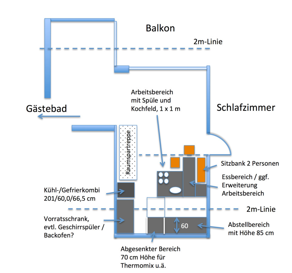

Planungsvariante 3:

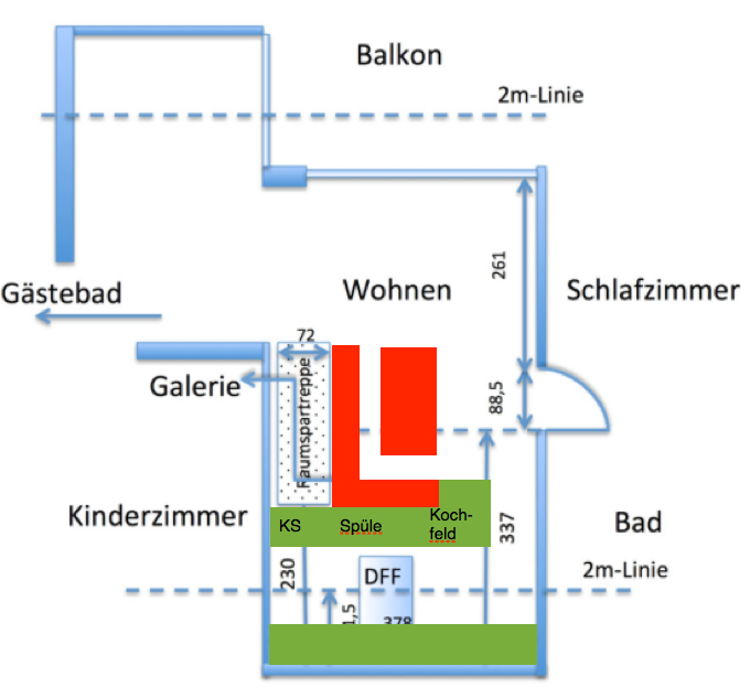

Planungsvariante 4:
Planungsvariante 3 und 4 sind für den Fall gedacht, dass ich nicht, wie gehofft, direkt vom Arbeitsbereich mich auf die (erhöhte) Sitzbank) setzen kann.
Sinnvoller erscheint mir in dem Fall Variante 4, da dann alle Arbeiten auf einer Seite zusammengefasst sind und man nicht mit Laufwegen zur Galerie in Konflikt kommt.

Du hast dir ja schon eine Menge Gedanken gemacht und die Idee mit dem Podest ist sicher gut und sollte funktionieren. Evtl. braucht ihr noch einen Sanibroy um es zu realisieren. Dafür ginge dann der Unterschrank bei der Spüle flöten. Wird euch der Sanitärfachmann sagen.
Ich habe mal eine generelle Frage zu dem Raum: Wie ist die weitere Aufteilung geplant? Direkt neben der Küche steht Wohnen. Was kommt nach oben links? Esszimmer oder ist der Essplatz in der Küche der einzige?
Kannst du bitte einen komplett vermassten Grundriss des Raume einstellen, denn im Alnoplaner wird immer der ganze Raum abgebildet. Tipps kann ich dir da leider nicht geben, da er auf meinem Mac nicht läuft.

Zu deiner Planung: Kochfeld und Spülbecken so nah beieinander und diagonal scheint mir unpraktisch. Der TM ist immer ganz gut in der Nähe der DAH untergebracht.
Ich würde nicht auf eine DAH verzichten. Bei euch würde sich ein Muldenlüfter anbieten.

einen Strich in den Plan malen "hier sind die 2m Raumhöhe" helfen wohl kaum oder?
Wenn die Dachschräge ab 1m beginnt, bräuchte man noch das Mass von Planunten bis zu 2m Raumhöhe, denn wir kenne die Schrägung nicht.
Die 378cm sind Rohbaumass?
Ich greife mal V4 auf.
Planlinks steht der KS mit 66.5cm Tiefe (braucht der hinten noch Luft)
Der Durchgng zwischen Halbinsel KS würde ich 100cm machen, ihr seid 4 Personen. Da bleiben dann noch ca 200cm + Blendeund Sichtseite.
Wie willst du eine Spüle/Kochfeld und Arbeitsfläche auf 2 m realisieren???
Wo genau ist der Wasseranschluss geplant/vorhanden? bitte vermassen. Irgendwo planlinks?
die Fensterposition ist auch nicht vermasst.
Von der Schlafzimmertür bis zur Wand planunten sind es 337cm. Wenn du 120cm für die Bank wegrechnest, dann 60cm für eine Reihe US Tiefe, bleiben 157cm. Du hast dann vielleicht noch 90cm Zwischen den Zeilen (absolutes Minimum und zu wenig bei 4 Personen), und dann eine Reihe US, an die man nicht mehr rankommt, weil die Raumtiefe bzw US Tiefe nicht ausreichend ist.
Ehrlich, ich würde die Wohnung nicht kaufen.

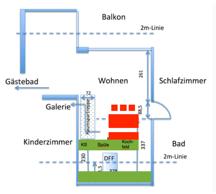

Ich denke, um Arbeitsfläche zu haben und die Situation Spüle und Kochfeld zu entzerren, ist es unumgänglich nach einer Lösung zu suchen, bei der man drum rum laufen muss.
Da keine genauen Maße vorliegen, suche ich erst mal nach einer Form. Mein Vorschlag ist ein Zweizeiler mit dem Kühlschrank an der Rückseite der Treppe (grün - Zeilenabstand bei normaltiefen Zeilen ca. 1m) und dem Sitzplatz entlang der Halbinsel und der Treppe (rot). Der Sitzplatz ist hier sicher üppig dimensioniert und kann gekürzt werden. Wenn es nicht soweit in den Raum gehen soll, kann man den mindertiefen Schrank neben der Sitzfläche parallel zur Halbinsel weglassen und die Sitzfläche entsprechend lang ziehen und die andere Seite dann kürzen.
Danke erst einmal für deinen Gestaltungsvorschlag. Das ist auf jeden Fall hilfreich, um auch mal andere Ideenkonzepte durchzuspielen. :-)
Zu deiner Idee folgende Hinweise:
- Der Pfeil bei der Raumtreppe soll zeigen, wo der Laufweg ist. Das bedeutet, dass die rote Sitzecke leider so nicht möglich ist.
- Die gestrichelte Linie soll den Bereich zeigen, den wir für die Küche vorgesehen haben. Das ist vielleicht nicht viel Platz, aber ansonsten wird uns der Wohnbereich zu klein. Wir haben bei uns ein kleines Heimkino eingerichtet, das auch in der neuen Wohnung wieder aufgebaut werden soll und sind deshalb eher bereit, die Küche etwas knapper zu gestalten, da wir bisher eher "Küchen-Muffel" waren. ;-)
Ansonsten denke ich, dass mein eigener Ansatz gar nicht so weit weg ist von deiner Idee. Ich hatte halt die Sitzecke an die rechte Wand verlegt, weil ich es gemütlicher finde, wenn man mit dem Rücken zur Wand sitzt.

Vorschlag Küche:
Die Spüle links anzuschließen wird höchstwahrscheinlich nicht funktionieren, da der Abfluss nach rechts zum Bad geführt werden muss. Ich glaube nicht, dass ich ein ausreichendes Gefälle hinbekomme, wenn ich es einmal um die komplette Küche drum herum führen muss.
Die Sitzecke mit dem Rücken zur Küche finde ich nicht so schön, vor allem mit Spritzschutz, weil ich dann wieder den Sichtkontakt zu den Kindern verliere.
Anders herum gefragt:
Was würde gegen meine bisherigen Lösungen sprechen? Wo liegen die Probleme?
LisaRu
