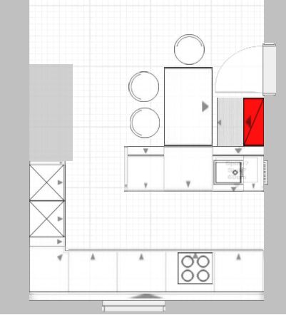

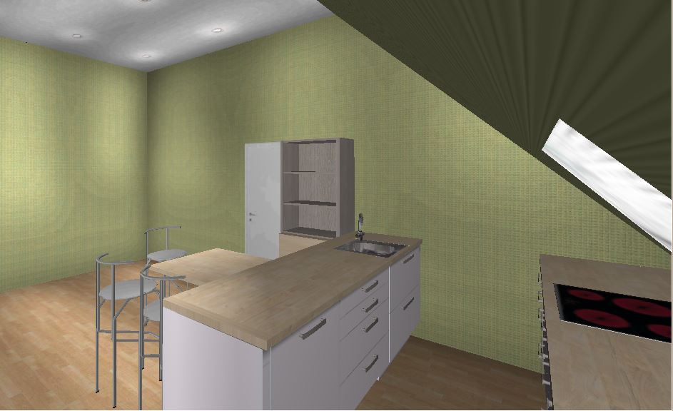

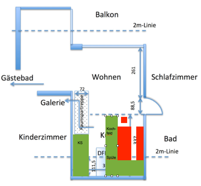

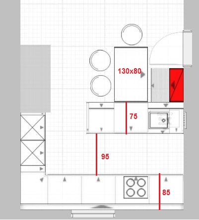

Sooo... das war aber viel Text und wenig Hilfe... von mir auch herzlich willkommen, ich wohne auch unter dem Dach und mit 45°-Dachschrägen und, ja, es ist nicht immer einfach und man muss mehr tüfteln mit der Einrichtung und es ist verwinkelt... aber ich liebe alle meine ungerade Wände, das viele Licht und mir macht es unheimlich viel Spaß, aus dem manchmal nicht so schönes Entlein mit speziellen Lösungen besondere Räume zu erzeugen. Aber... ich wollte doch helfen... also:
1. Dachschrägen gibt es im Alno bei den Wandelemente - anklicken und mit der magischen F4-Taste anpassen, fertig
2. Mit oder ohne Alno, helfen kann man Dir nur, wenn man einen richtig vermaßter Plan hat. Mag sein, dass die Maßen irgendwo im Text versteckt sind, ich habe sie leider nicht gefunden. Also, hilf uns auch ein wenig, und lade ein komplett vermaßtes Grundriss hoch.
3. Eine übertiefe Zeile würde schon unter der Dachschräge passen, aber wie willst Du denn das Dachfenster aufkriegen? Ich würde mal ein zweizeiler 90° gedreht, planlinks Hochschränke und 1,20 weiter eine Halbinsel. Wie ist denn die Raumbreite? Vielleicht könnte man planrechts die dritte Zeile platzieren, und Kochfeld und Spüle gegenüber stellen. Du würdest die ganze Zeit im Raum schauen, und hättest eine sehr schöne Küche.
4. Unbedingt eine DAH!!! Es geht nicht unbedingt um die Gerüche, sondern viel mehr um das Fett, dass sich ansonsten auf die Einrichtung niederschlägt. Um den Dampf vom Thermomix loszuwerden bräuchtest Du übrigens Abluft, Du hast aber Umluft angegeben. Hast Du den Thermomix schon? Wenn nicht, lass es gleich.
Edit: Hab den vermaßten Grundriss gefunden, uff... drei Zeilen passen nicht rein, aber Kochfeld Planrechts z.B. à la Johanaes und Spülenhalbinsel unterm Fenster könnte passen. Sind die Maßen final, also mit Putz? Ist die Treppe schon drin?
