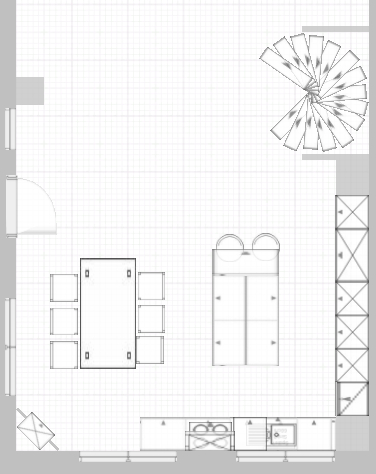

AW: Messeküche - Fluch oder Segen
ich schließe mich Vanessa an. Sitzmöglichkeit als Bar finde ich für Parties und vielleicht 2 Erwachsene oder Gelegenheitsgäste, die beim Kochen mit dem Koch plauschen gut, als gemütliche Familien-Frühstücks/Abendessen/Mittagessensecke ... :-\ Das fängt schon damit an, dass man sind nicht gescheit mit jedem am Tisch unterhalten kann, weil man in einer langen Reihe sitzt. Man sieht nicht einmal jedes Familienmitglied, wenn man z.B. der Pechvogel am Rande der Kette ist.
Ist das sehr unpraktisch, als Familie im Wohnzimmer zu essen? Da ist doch auch gleich der Garten - ist doch viel heller und schöner.

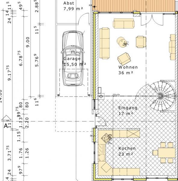

Hallo O-Ton,
interessante Hausgestaltung. Die 5 m hohe Glasfront vom Wohnzimmer wäre aber von der Insel ca. 10 m entfernt:
... und da käme dann von dem Licht nicht mehr viel an der Insel an. Wo ist denn eigentlich Norden in der Grundrissaufsicht?
Die von dir jetzt angesetzten gut 30 qm reine Küche sind aber nicht etwas großzügiger sondern sehr großzügig und sie macht halt wirklich Riesenlaufwege, die zwar nicht dramatisch sind, aber bei der praktischen Arbeit in der Küche schon lästig sein können.
Kaffeeautomat soll ja vermutlich in der Seitenwand über den Backofen .. oder? Da ist dann der Weg zum Wasser und zum Müll zu beachten. Ist da z. B. rechts oder links vom Kaffeeautomaten die Tassenunterbringung geplant?
Abstand Müll/Wasser zu Spüma (hochgebaut ;D:2daumenhoch:) finde ich auch etwas unökonomisch.
Zu den Geräten:
  • Kochfeld T45T40X0 .. es hat 2x 14er Kochstellen ... mir wäre das eine zuviel, weil ich nicht so oft mit so kleinen Töpfen koche. (ca. 700 Euro)
  • Backofen B45M42N0 ok, wenn es slide und hide unbedingt sein soll. (ca. 850 Euro). Allerdings auch preislich ein Brocken und das ohne Pyrolyse (die finde ich nämlich klasse)
  • DAH I89E34N0 ... die Leistungsdaten kann ich nicht einordnen. Da deine Räume sehr offen sind, könnte die Umwälzung zu gering sein. (ca. 720 Euro)
  • Kaffeemaschine C77V60N01, habe ich selber schon testen können. Hat mir gefallen. (ca. 1250 Euro) ... bei dem Preis würde ich ja doch nochmal über ein Standgerät nachdenken.
  • Spüma S51M69X1EU finde ich auf der Homepage nicht mehr, die Beschreibungen auf Verkaufsseiten sind aber ok. (ca. 600 Euro) Allerdings sollte man überlegen, eine XXL-Maschine zu nehmen. Die bietet 5 cm mehr Innenraumhöhe, was sehr praktisch auch bei großen Tellern usw. sein kann. Z. B. die S52T69X1EU, noch etwas leiser. (ca. 750 Euro)
  • SbS Bosch KAN56V40 hat nur Energieeffizienzklasse A. Bei so einem großen Kühlschrank fände ich Bio/Vitafresh auch ganz praktikabel. Warum muß es eigentlich so ein großer sein? Er hat ja auch den Nachteil, dass z. B. Gemüse wieder ganz unten ist und nicht in bequemer Höhe. (ca. 1200 Euro)
Die ca. Preise sind Preise von als seriös bekannten Internetfirmen incl. der Versandkosten.
Summe: ca. 5350 Euro noch ohne Montage und ohne Entsorgung Verpackung.
Neko,
meinst du hier:
Da sind zwischen Tischkante und Insel ca. 150 cm Platz ... dein Speisesaal ist insgesamt nicht viel breiter ;D (duckundwech)
22.214
Aha ! Jetzt verstehe ich besser: Spielstrasse auf Küchenseite (das ist gut, da hat man die Rangen im Blick, wenn sie mit den Nachbarskindern draussen sind) und der Garten ist auf der anderen Seite... (irgendwie hatte ich den Plan andersrum verstanden :-[)
... muss mir das nochmal überlegen.
Galerie im Whz :2daumenhoch: holla die Waldfee - nicht schlecht :cool:
Also dann sprintet frau quer durchs Haus um im Garten zu servieren... ich würde das Konzept mit Servierwagen im Küchenblock integriert ergänzen :dance:- Mann will sein Grillgut (Fisch, Gemüse, Spiesschen, Lammracks), Salate und dass kühle Blonde etc. ja sicher auf die Terrasse bringen :-)
Das "Unpraktische" an deinem Küchenkonzept ist die Grösse an sich ... das ist ein ewiges gelaufe bis Du alles beisammen hast - der Kühlschrank steht ungünstig zu der Hauptarbeitsfläche - und wie praktisch ist die Position des GSP um das Zeug in die Schränke zu verteilen?
Denk Dir einfach mal Frühstück durch ... Angefangen von Geschirr, Kaffee / Tee / Kakao zubereietung; Muesli; alles in den GSP; Küche aufräumen... und Frühstück ist die kleinste Aktion in einer Küche...
Jetzt geh das mal in Kerstins Planung durch .... :cool:
in dieser Küche wird man zum Marathonläufer und immer hübsch um die Insel rum - ok ihr seid jung, aber wenn das eine Kind auf dem Bobby-Car rumflitzt; das zweite sitzt im Hochstuhl und das Dritte kippt gerade den Inhalt des Kühlschranks über sich....
P.S. da war die Kerstin mal wieder VIEL schneller im Antworten ....

So,
hier noch mal der überarbeitete Grundriss.
Ich habe jetzt den Kühlschrank ungesetzt - die Alnodateien gebe ich auch noch dazu.
Ich antworte euch heute abend wenn ich wieder zuhause bin, bis dahin LG o_ton
Hi Andrea,
Das Klo könnte ja ggf. auch im Keller installiert sein, gleich in der Nähe der Treppe
Das ist genauso geplant; das Gästeklo ist im Keller gleich neben der Treppe.
ich hab mal in einer Wohnung eine schöne lange, dunkelrot gestrichene und gebogen gemauerte Wand gesehen. Das sah richtig schick aus und würde sicher gut mit der Rundung der Treppe korrespondieren (als Montagemöglichkeit für Kleiderhaken usw.) Würde das Ganze aber auch nicht zu bieder machen.
Es soll auf jeden Fall eine Garderobe entstehen - und zwar gleich da wo auch die Abstellkammer ist.
OK, ich setz mich mal hin und plane. Aber schaut der Threaderöffner hier überhaupt noch rein???? O-ton bist noch da?
Ja, natürlich. Ich hatte wenig Zeit weiter zu planen. Ich werde mal die Garderobe mit einplanen.
Hi Andrea,
ja, die Treppe wurde tatsächlich mal verschoben, kann sein das ich aus versehen den neuen Grundriss hochgeladen habe. Bis zur Treppe sind es 5,22cm
Die Tür wird selbst auch etwas nach hinten verlegt, möglich ist es bis 6,80 - weiter will ich auch nicht gehen, da ich sonst im Wohnzimmer lande.
Und die Fenster kann ich positionieren wie ich lustig bin. Allerdings möchte ich schon große Fenster, damt Licht reinkommt
Mfg o_ton
o_ton
184
Die Gartenseite ist Süden, Norden ist die Küche.
Ich habe es zuhause selbst durchgemessen, wir wollten immer schon eine große Küche - an der Inseln links und rechts vorbei sind es 110cm - weniger fänden wir zu wenig, als besonders großzügig nicht gerade.
Auch der Abstand zu den beiden Fenstern, die ja auch sehr groß sind und viel Licht hereinlassen, ist gerade mal 110/120cm; was ich nicht besonders finde - ich denke darüber nach ob ich die Insel nicht weiter vor mache
Ja, genau. Da soll der Kaffeeautomat hin. Da kommen auch die Tassen hin.
wieso? ist doch genau dort, wo Müll/Wasser ist
Ok, das kann sein, da schauen wir mal nach einer Alternative
Was ist Pyrolyse?
DAHI89E34N0 ... die Leistungsdaten kann ich nicht einordnen. Da deine Räume sehr offen sind, könnte die Umwälzung zu gering sein. (ca. 720 Euro)
Was sollte man dann nehmen?
Will ich haben :-)
[*]Spüma S51M69X1EU finde ich auf der Homepage nicht mehr, die Beschreibungen auf Verkaufsseiten sind aber ok. (ca. 600 Euro) Allerdings sollte man überlegen, eine XXL-Maschine zu nehmen. Die bietet 5 cm mehr Innenraumhöhe, was sehr praktisch auch bei großen Tellern usw. sein kann. Z. B. die S52T69X1EU, noch etwas leiser. (ca. 750 Euro)
Ok, da denken wir drüber nach
[*]SbS Bosch KAN56V40 hat nur Energieeffizienzklasse A. Bei so einem großen Kühlschrank fände ich Bio/Vitafresh auch ganz praktikabel. Warum muß es eigentlich so ein großer sein? Er hat ja auch den Nachteil, dass z. B. Gemüse wieder ganz unten ist und nicht in bequemer Höhe. (ca. 1200 Euro)
Der Liebherr zB. ist sehr schön, uns aber zu teuer. Der Bosch käme uns preislich entgegen und ist auch optisch sehr puristisch. Aber hier ist das letzte Wort noch nicht gesprochen.
LG o_ton

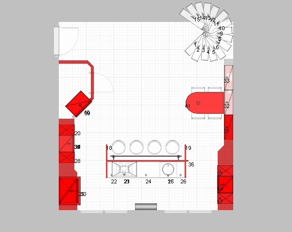

Hallo o-ton,
als ich grade nochmal Dein letztes Modell angesehen habe, fiel mir was auf, dass ich doch etwas seltsam finde (warum hab ich das nicht schon früher gemerkt?):
Du hast es mit dieser Planung tatsächlich geschafft, in einer 30m² (!!!!) Küche nur EINEN Meter (in Zahlen: 100cm!!!) freie, durchgehende Arbeitsfläche einzuplanen. Die Stummel rechts und links neben Spüle und Kochfeld und den Tresen zähle ich mal nicht mit, die kann man ja im laufenden Betrieb nicht so wirklich nutzen. Nicht grade verbessert wird die Situation dadurch, dass man neben der Spüle vielleicht auch mal bischen Geschirr abstellen möchte...
Is nich Dein Ernst, oder?
Ich hab schon Küchen mit 1/3 der Grundfläche gesehen ,die hatten mindestens das Doppelte an Arbeitsfläche...
Grüßle
Andrea
Hallo Andrea,
mein Reden ;-) .. finde ich auch sehr unpraktisch und das zusammen mit den Wegen, die man dann immer nach rechts und links machen muss.
Im letzten Grundriss ist dann noch der kleine Tisch dazugekommen, der überhaupt nicht zur Großzügigkeit des Raumes paßt.
