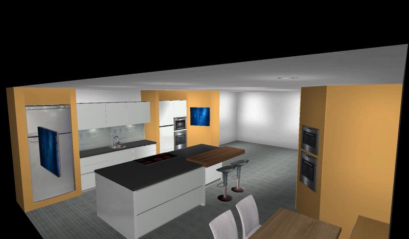

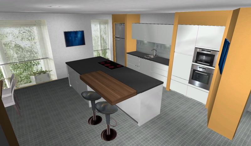

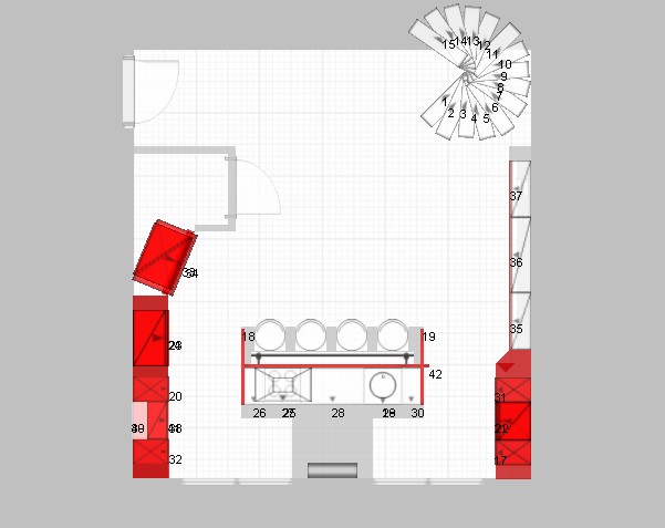

Ich habe mich gefragt, warum Ihr denn wegen dem Fernseher (?) an dieser Stelle zwischen den Hochschränken so viel Platz verschenken wollt? Hab daher mal diese Zeile ein wenig umgestellt und die Insel dafür um 20cm verkürzt und um 10cm vertieft. Auch das Kochfeld ist etwas verschoben, damit die Theke nicht so im Spritzbereich ist.
Dürfte so ohne viel Schrägen auch wesentlich einfacher und günstiger sein mit der Einkofferei der Hochschränke. Da müßt ihr übrigens noch Belüftungsgitter mit einplanen, so wie jetzt gezeichnet geht das nicht!
Denke, mit der Spüle an der Wand und der SpüMa. direkt daneben seid Ihr ergonomisch + platzmäßig besser bedient und gewinnt nochmal drei 75cm tiefe Unterschränke + Oberschränke an Stauraum dazu (Gläser, Geschirr usw.). Hinten an der Wand, das sind Nischenschränke mit Schiebetüren.
Wegen dem Fernseher (so das denn einer sein soll): die sind doch eh so flach, dass man sie auch wie ein Bild aufhängen kann. Daher in meinem Vorschlag die beiden Varianten:
- in/an an der schrägen Rückwand der Garderobe
- an der Außenwand zwischen den bodentiefen Fenstern (da hätte der in der Küche Arbeitende das Ding auch nicht immer im Rücken, sondern könnte auch mal mitgucken)
Für die Backofen /Mikro/DG Kombi auch noch zusätzlich der Vorschlag, diese in die schräge Wand der Abstellkammer einzukoffern (also nicht alle Geräte doppelt wie im Plan).
Gäbe dann in der Spülenzeile wieder mehr Platz, z.B. für einen Hochschrank mit versteckter Kaffeebar, Küchenmaschine etc.
Ansonsten halte ich die Ellbogenfreiheit neben dem Backofen -Schrank durch die abgeschrägte Garderobenwand für ausreichend, oder Kerstin?
Sodele, des war's erstmal von mir.
Grüßle
Andrea
PS: der Kühlschrank ist zum Fenster runtergewandert, weil man dann vom (Frühstücks-)Tisch aus nicht so weit zu laufen hat, wie wenn er oben bei der Garderobe wäre.

AW: Messeküche - Fluch oder Segen
Hallo Andrea,
das gefällt mir gut :clap:
Das soll ja jetzt ein 70 oder 75 cm breiter Kühlschrank werden, bei dem hoffentlich der Rechtsanschlag in einen Linksanschlag gewechselt werden kann. Ansonten könnte man Hochschränke und Kühlschrank tauschen.

Find ich gut gelöst, Andrea :top: - das funktioniert so gut als Familienküche - die Arbeitsbereiche sind schön zusammen und alles ist griffbereit, es ist toll viel Arbeitsfläche, so dass man auch eine Plätzchenorgie im Familienkreis veranstneuen kann, der Esstisch mit der schicken Lederbank ist gleich im Blickfeld und am Fenster - man hat die Kiddies im Blick, etc. ... super Küche :cool:

Huch,
da werd ich ja schon wieder :-[ Danke.
Ja, der Kühli soll doch jetzt kein SBS mehr sein, wenn ich das richtig verstanden habe? Natürlich geh ich bei dem Plan davon aus, dass der Anschlag dann links ist.
Mit den Hochschränken tauschen ging natürlich auch und bei etwas schmaleren Mauern würde evtl. doch noch ein SBS reinpassen.
Wobei mir persönlich das schon wichtig wäre, den Kühli genau in dieser Ecke zu haben weil:
- Einkaufskorb auf die große freie Fläche an Insel stellen...
- ...Sachen dort an Ort und Stelle ausräumen und gleich in den Kühli
- Beim Essen am Tisch kürzester Weg zum Kühli (vom Tresen natürlich nicht, da müßte man überlegen, wo man häufiger sitzt)
- Irgendwie plane ich Arbeitsabläufe immer von links nach rechts: Zeugs aus Kühli raus, rüber zur Spüle, putzen usw. dann umdrehen und ggf. auf den Herd oder in Backofen etc.

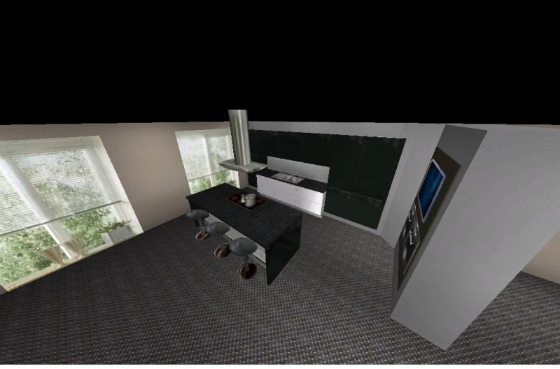

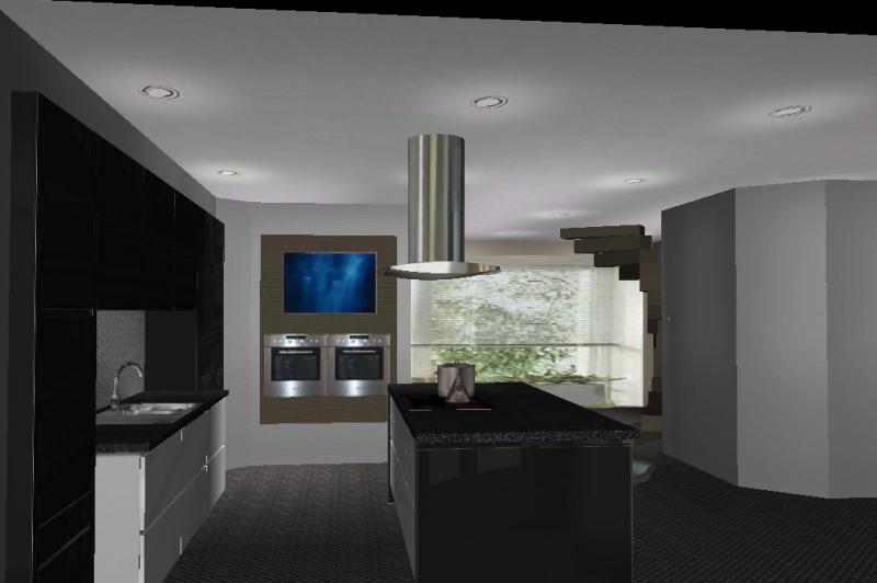

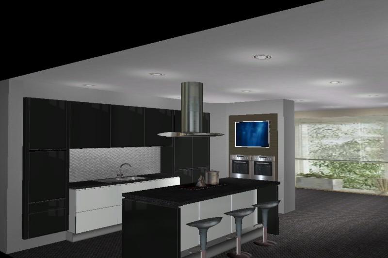

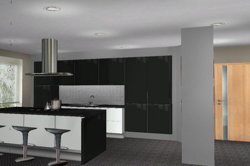

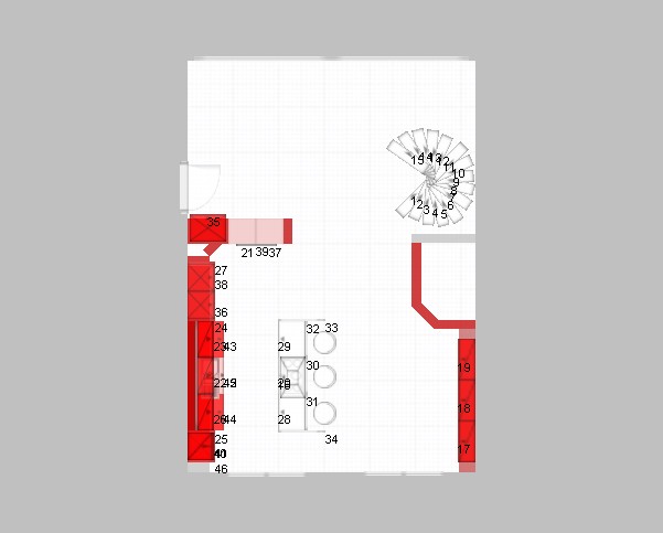

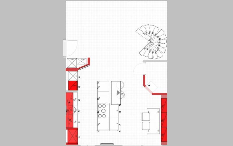

wir waren wieder mal unterwegs und haben uns inspirieren lassen.
Nach längerer interner Beratung haben wir unsere Planung wieder mal umgestellt. Wir haben uns eure Anregungen durch den Kopf gehen lassen und haben für uns nun (endlich) die ideale Küche gefunden.
Natürlich wollen wir wissen, ob unsere Planung euren kritischen Blick standhält. An dieser Stelle möchten wir uns nochmal ganz herzlich für eure Hilfe bedanken, ohne euch hätten wir niemals so viele andere Ansichten und Möglichkeiten durch gespielt.
Wir haben jetzt mal eine schwarze Glas-Front genommen, die fanden wir (trotz Griffe) persönlich sehr schön - da ist das letzte Urteil allerdings nicht gefallen.
Zu den Geräten: die beiden Geräte stellen die Einbaukaffeemaschine und den Dampfgarbackofen dar. Wir benutzen den Ofen nicht so oft, nachdem wir uns über einen Dampfgarer eingelesen haben, reizt uns das Thema Dampfgarer schon sehr. Kaffee ist sowieso Pflicht.
Eine Mikrowelle brauchen wir nicht, da wir sowieso kaum Essen aufwärmen und in der Mikro aufgewärmt schmeckt sowieso ka**e.
Falls wir uns entschliessen sollten, doch noch eine Mikrowelle anzuschaffen oder irgendwas anderes, kann ich die Geräte immer noch nachträglich in die Abstellkammer einbauen.
LG o_ton
Hallo O_Ton,
gefällt mir sehr gut. Besonders die entstandene Geradlinigkeit gegenüber dem ersten Entwurf hier:
Aus meiner Sicht gibt es jetzt zwei Daumen :2daumenhoch:,
wobei der kritische Blick der küchenaktiven Damen noch folgen wird. ;-)

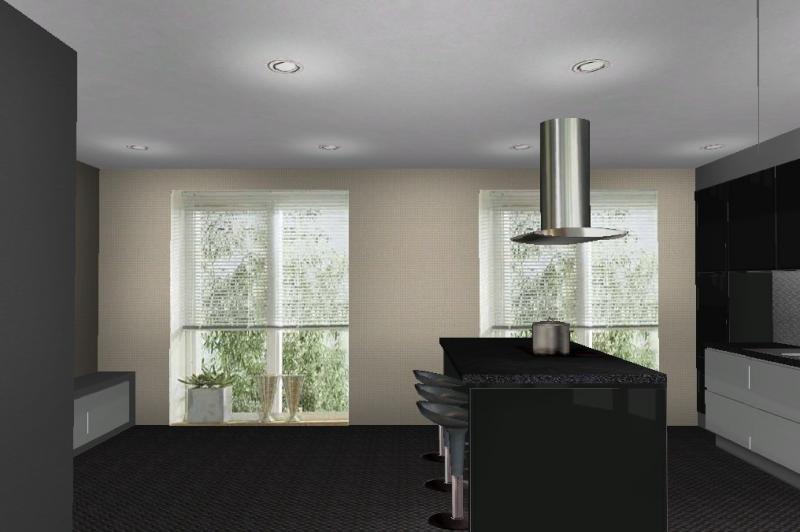

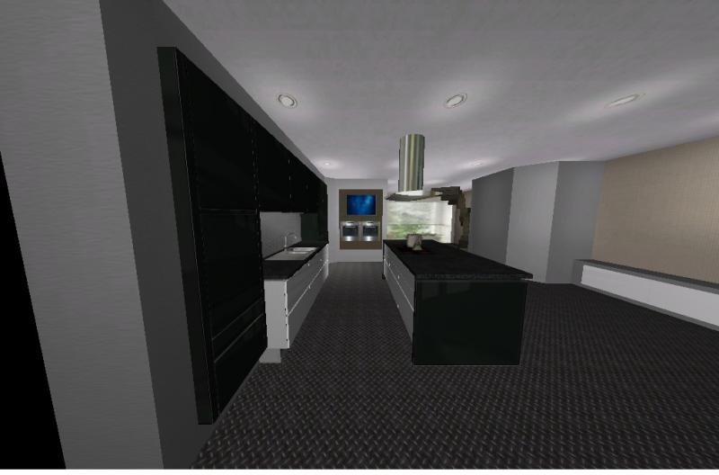

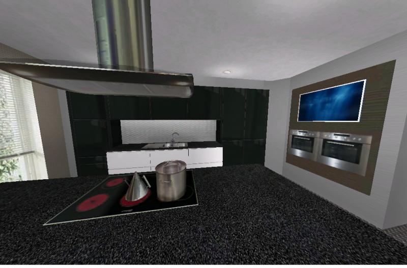

O-Ton, damit könnte ich gut leben! Prima.
Für alle Nicht-Alnoplaner-Benutzer habe ich ein paar neue Ansichten gemacht, die nicht ganz so verzerrt sind und ein realistischeres Bild wiedergeben. Das macht deine Küche gleich noch besser ;-)!
Hallo O.T.
ihr wollt's ja unbedingt schick :w00t: (schwarzes Glas :rolleyes:) ok - ist euch gelungen ;D
und diesmal sieht der Entwurf sogar funktionabel aus :clap:
Was sagt den Mr. Küchenbauer zu euren Preisvorstellungen? Glas ist ja nicht ganz die günstigste PG...
So langsam bin ich gespannt, was ihr dann umsetzt.
:dance:
Danke Menorca, für die Bilder
