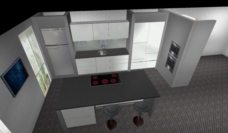

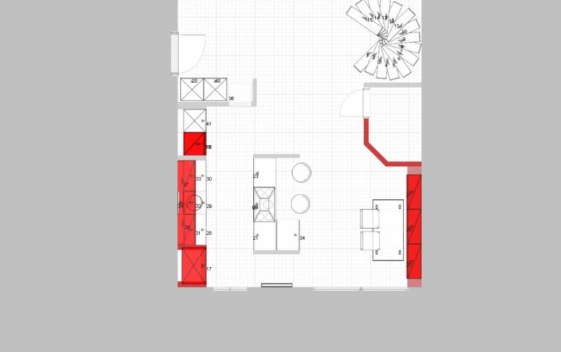

Hallo o_ton,
ich hab mal meinen Plan Deinem letzten Stand etwas angepasst und ein wenig preisoptimiert:
- Statt Wangen an der Insel kann man auch einfach Mäuerchen (10cm breit, Porenbeton oder Trockenbau) bis unter die AP hochziehen. Passt optisch auch zum eingekofferten Rest.
- Die Backofenkombi kann auch übereinander eingebaut werden, das schafft auf der Rückseite Platz für einen weiteren 60cm breiten Garderoben-Hochschrank (oder für Schuhe...) und ist noch etwas einfacher zu realisieren.
- Der Kühli ist noch ein "freistehender" eingekoffert ganz links.
- Rechts SpüMa + Vorratsschrank (Frontaufteilung müßte man mal gucken, was es bei Häcker gibt)
- alle Schränke nur noch 60cm tief, in der Spülenzeile halt mit hinten 15cm überstehender AP.
- Keine toten Ecken, (fast) keine Aufpreispflichtigen Schränke
- Keine Inselhaube, sondern wenn die Trockenbauer eh schon da sind, einfach an der Decke einen inselgroßen Teil abhängen und mit Einbauleuchten und Lüfterbaustein ausstatten (sowas kostet von BEST z.B. etwa 300-400 Euronen).
Das wären somit zum Messepreis:
- 3,20m (4 x 80cm) Auszug-Unterschränke, wo man die Oberschränke abziehen kann. Oder hinter der Insel einen weniger, macht 2,40m Unterschränke.
- 3,40m Unterschränke + Hängeschränke bzw. Hochschränke, wo der komplette Messepreis anfällt. Das müßte eigentlich auch für die kombination mit der SpüMa gelten.
Bei meinem damaligen Messevertrag waren es in PG 2 1.235,- /lfm incl. AP bzw. ich glaub 760,- nur Unterschränke. Das gäbe bei Euch dann z.B. einen Preis von etwa 6600,- nur Möbel, wobei ich gesehen habe, dass dieser Preis schon recht happig war im Vergleich zu anderen Verträgen.
Aufpreis dann für übertiefe AP auf Insel und Spülenzeile. Besser wäre es vielleicht, sich ein Angebot vom Steinmetz zu holen, wegen Granit. Das würde ich auf keinen Fall zum Messeangebot kaufen.
Krustelt doch mal euren Vertrag raus rund rechnet nach, BEVOR Ihr das nächste Mal zum Händler geht. Mit 15.000 sollte man da schon hinkommen, denk ich.
Grüßle
Andrea

Hallo Andrea,
vielen Dank für Dein Vorschlag. Wir werden das auf jeden Fall als Alternativplan im Auge behalten. Plan A ist natürlich erstmal versuchen, die Küche mit der 6,6m Küche zu bekommen - und am besten für 15000 und von Häcker :-)
Als Front haben wir uns auf eine Acryl- oder Sichtstofffront festgelegt. Es soll eine Classic-art werden, um etwas mehr in die Küchengeräte investieren zu können.
Jetzt haben wir noch ein paar Fragen zum Design.
1. Wie bekomme ich jetzt am besten eine "durgehende Linie" hin? Gemeint sind die Griffe, die in einem durchgehen sollten. Mit dem hochgesetzten Geschirrspüler wirds ja schon schwierig.
2. In diesem Zusammenhang: welche Nischengröße muß/kann ich nehmen beim Kühlschrank?
3. Welche Sockelhöhe sollte ich mir aussuchen um die Rigipsrahmen auch im richtigen optischen Verhältniß zu bekommen?
Danke. LG o_ton
